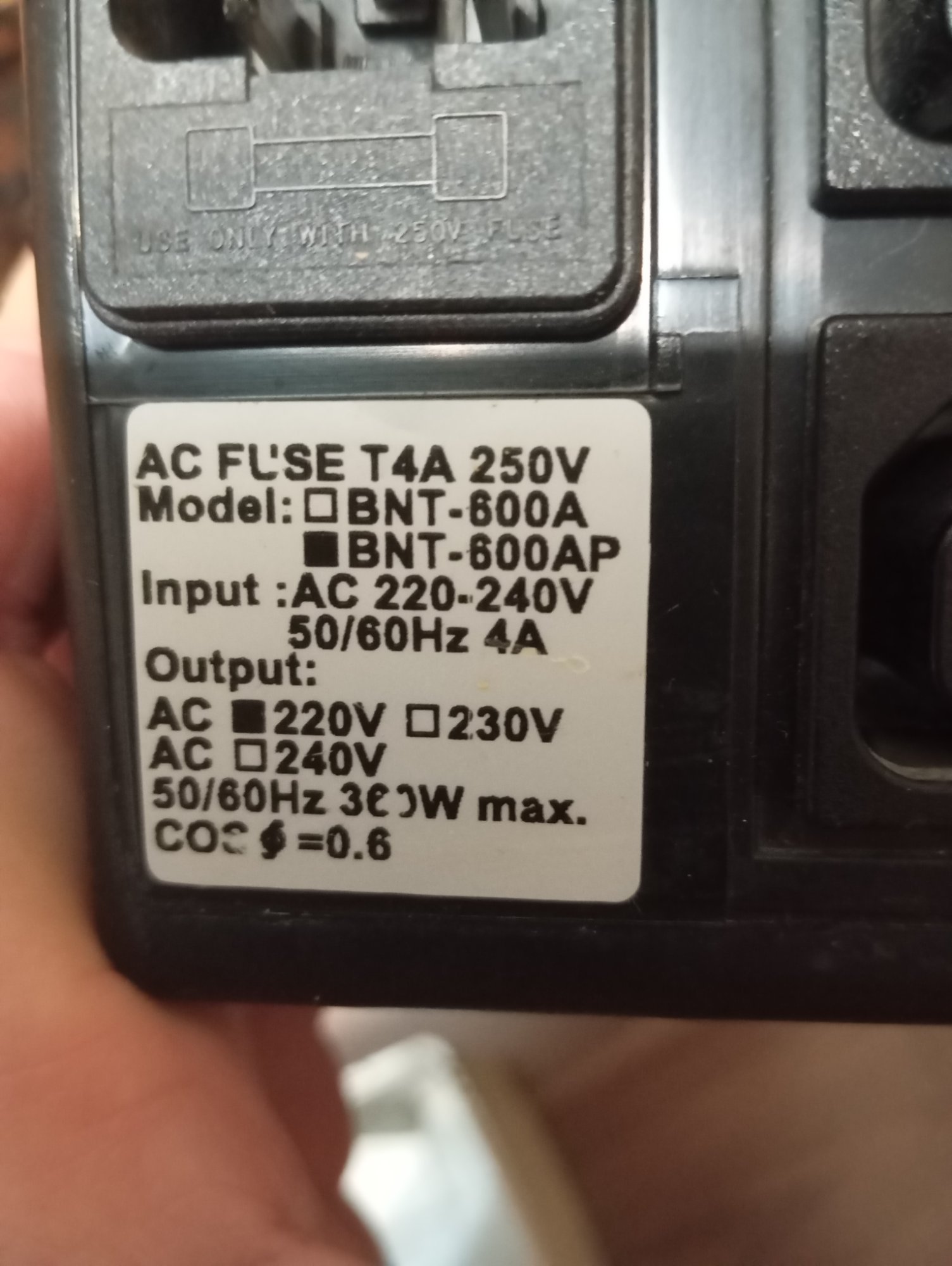

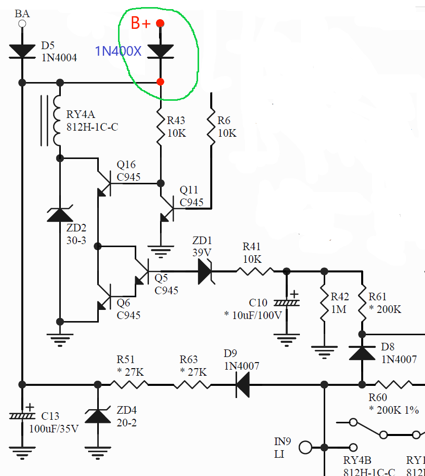

Суть дела. Данные безперебойники очень распространены (чёрный минималистический параллелепипед с двумя выходами на комп и монитор, 12 Вольт 7 А*ч аккумулятор, одна кнопка плюс три индикатора). В его более старом предшественнике (белый параллелепипед, схема иная, марка заканчивается на -300АР, кажется) при первом включении в нормальную сеть 220 Вольт аккумулятор становится на зарядку. В данном же, чёрном Паверкоме, при первом подключении к 220 Вольт ничего не происходит, пока не нажмёшь кнопку запуска. То есть, если блок работал после пропадания 220 Вольт для завершения работы компа, а электричество появилоcь в Ваше отсутствие, то аккумулятор стоИт себе разряженный. Более того. При первом запуске с кнопки, несмотря на наличие нормальных 220 Вольт, блок сначала включается в режим генерации 220 Вольт от акума (который разряжен!), и лишь через пару секунд переключается на работу от сети, одновременно начиная заряжать бедный акум. Я решил было, что это - неисправность, но, после анализа схемы и проверки деталей (включая реле: запуск при 7 Вольт и удержание при 2 Вольтах, 400 Ом обмотка) пришёл к выводу, что так и должнО быть: при первом включении на обмотке реле RY4A отсутствует достаточное для его включения напряжение. Оно появляется там лишь после первого выше описанного цикла запуска, проходя с выхода LM317, вырабатывающей напряжение для зарядки акума, через диод D5 (см. схему во вложении).
Было решено добавить диод (любой из серии 4000-х) таким образом, чтобы верхний по схеме вывод обмотки реле был постоянно запитан от акума.
Оказалось, что ток, проходящий через этот диод, при комнатной температуре, 13,5 Вольта на акуме и выключенном блоке равен 1...2 мкА, меньше тока саморазряда акума! Ни одна из подключенных к нему цепей не имеет сколь-нибудь заметного тока утечки. Теперь, при подаче 220 Вольт в первый раз, акум сразу встаёт на зарядку, нажатия кнопки запуска (присутствия человека) не требуется, режим работы от разряженного акума исключается. Переделал второй блок, и в нём пропал глючок: раньше он не мог перейти с первого раза на работу от нормальной сети, хотя другие блоки переходили (сеть ОК), и хотя этот блок работает от акума достаточно долго (акум хороший). Иногда щёлкал пару минут, пытаясь перейти в режим работы от 220 Вольт.
Диод установил со стороны дорожек, запрятав в термоусадочную трубку. Пользуюсь блоком вторую неделю, всё гуд. Берите на вооружение. Реально были переделаны BNT-400AP & BNT-600AP.
