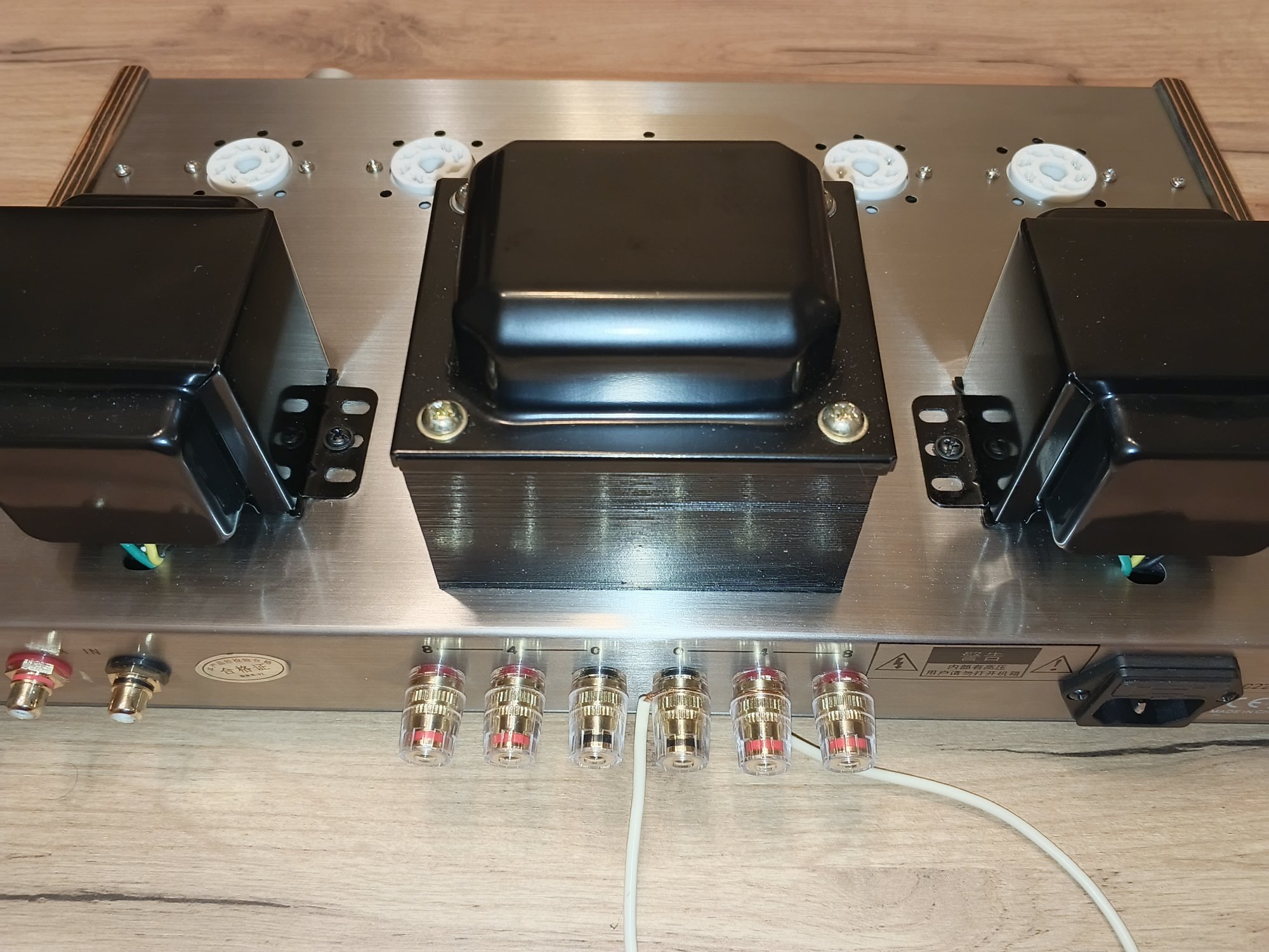

Теперь у меня есть это чудо. Надо сказать - а сугубо по параметрам то, усилитель - помои! :)
Для начала по поводу схемы - неожиданно легко удалось связаться с китайцами, и они прислали вот это
Нарисовано с ошибками, как выяснилось, когда собственноручно был открыт и изучен усилитель. Они там есть, нужно просто присмотреться. Номиналы некоторые не соответствуют действительности.

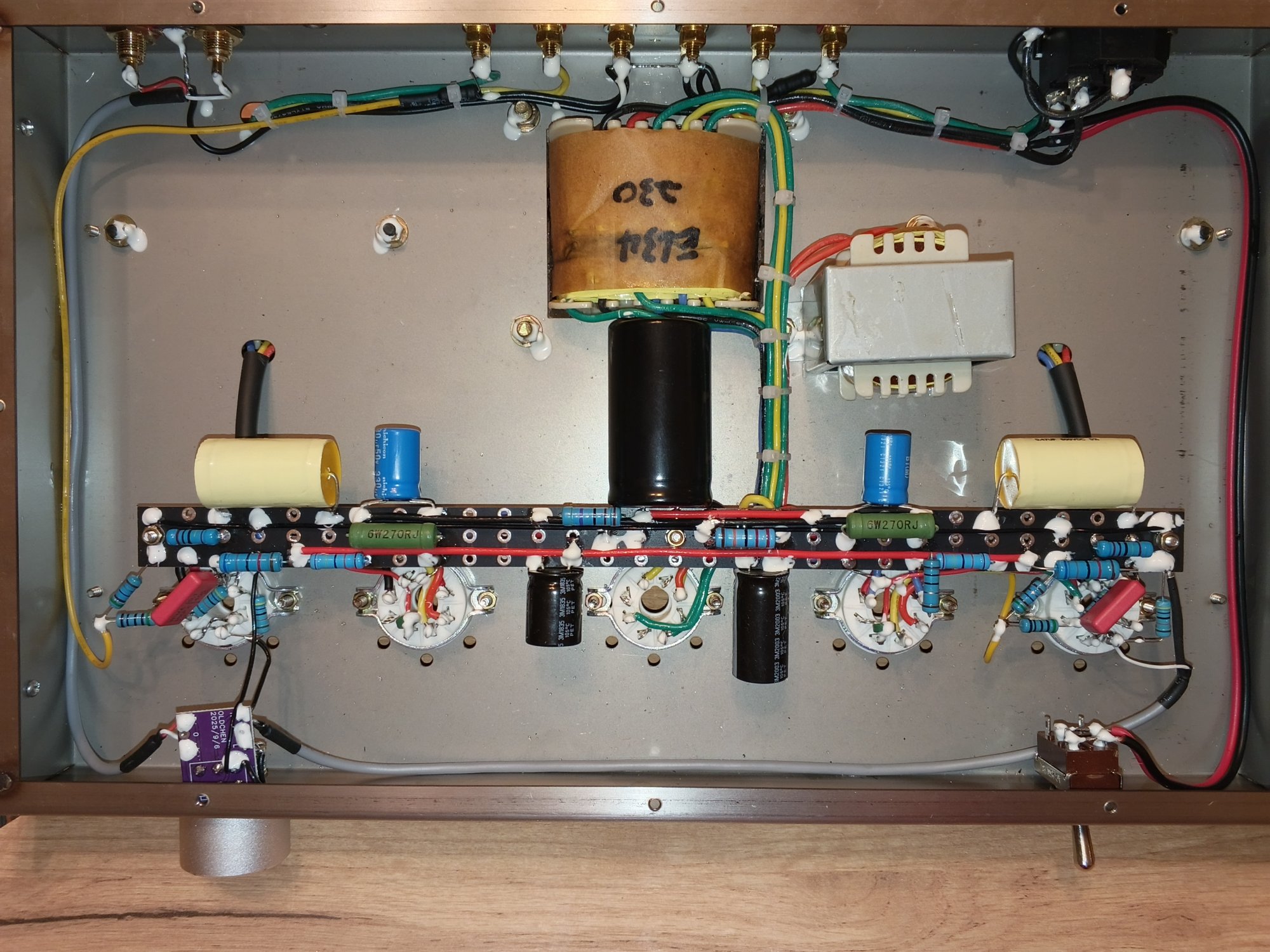

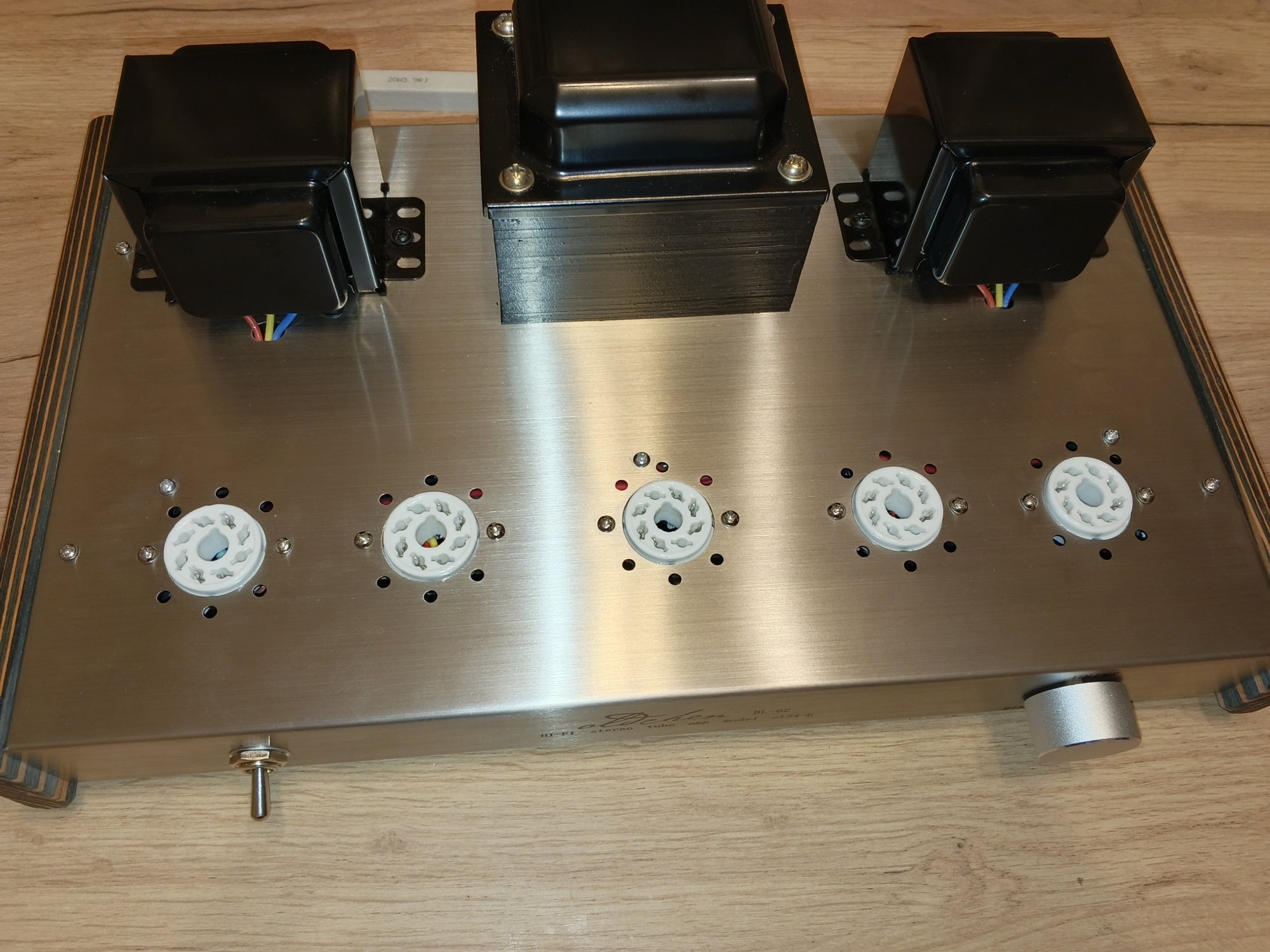

Вот как он выглядит:
IMG_20251204_191738_148@110322433_124225.jpgIMG_20251204_215658_455@-2029321872_124138.jpgIMG_20251204_215814_970@-1707128208_124044.jpg
По сборке: силовой, несмотря на то что всё было привинчено достаточно плотно и ничего не болталось, силовой трансформатор посажен криво, чуть повернут в одно сторону, это заметно. Кожужи боковые выходных трансформаторов болтаются, не зажаты скобой.
Из начинки - в принципе ничего интересного. Разве что "самодельные" (?) разделительные конденсаторы межкаскадные, на них просто стоит маркировка "oldchen 0,47uF 600V".
Теперь по поводу эксплуатации и замеров. В принципе то, усилитель, на мой слух, звучит вполне хорошо, чего-то криминального не замечено. Но вот по замерам...

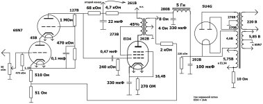

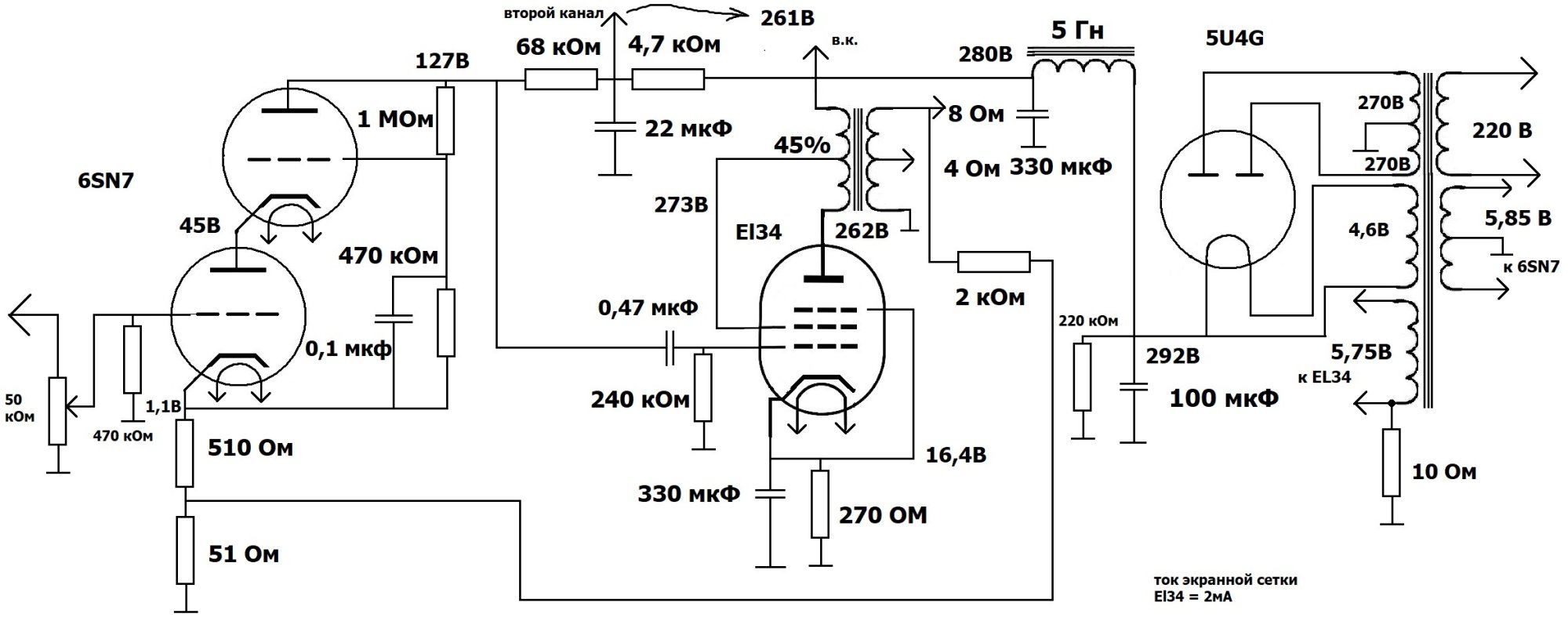

Это схема: реальная
Схемотехника за гранью моего понимания. Даже как-то грустно рассуждать, постоянно задаёшься вопросом: а зачем именно так надо было делать?
Сугубо значимые моменты:
1. Ток драйверного каскодного каскада ничтожный для 6sn7 - даже не дотягивает до 2мА. Страшно представить, что там с крутизной и выходным сопротивлением лампы. Какие достоинства каскода тут реализуются? Это, кстати, ещё будет важно.
2. Все лампы в жёстком недокале. Фактически, грубо говоря, у всех ламп по 5,7В, у кенотрона 4,6В. Это вообще на нижней допустимой границы. Чем вообще чревато?
3. По измеренному сопротивлению выходных трансформаторов - сопротивление экранной части составляет порядка 38% обмотки. Следовательно, реально имеем не меньше 45% витков в ультралинейный отвод.
4. В катодном резисторе драйвера 510 ом забыт (?) шунтирующий конденсатор. Это вообще как? Или ещё добавлена лишняя обратная связь? Его стоит подпаять? Про введенную общую оос я уже не говорю.
5. Самая мякотка. Звуковой диапазон. С помощью осциллографа было выяснено:
Завал ВЧ: (относительно 1кгц)
на 20кгц, минус 6,85дб
на 18кгц минус 4дб
на 15кГц минус 3дб
на 10кгц минус 1,82дб
С НЧ всё несколько лучше: минус 0,6дб на 40гц. Тем не менее, на низких частотах, где-то ниже 50-60гц уже не хватает индуктивности выходных трансформаторов. На маленькой выходной мощности всё более менее в порядке, при увеличении громкости на этих самых низких частотах синусоида всё больше искажается, валится набок, плюс появляется в точке перехода через ноль - искажения ступенька. Оно и понятно, индуктивность уже не достаточная, нарастает индуктивный ток, составляя всё большую часть, в результате чего нарушается по сути класс А, появляется отсечка...
Но кошмар с высокими частотами особенно порадовал. Это просто цирк. А ведь усилитель заявлен как 20гц-25кгц! Хахаха! Какие там 25кгц... Вероятно, только из-за того, что (ну так сложилось) у меня моя акустика имеет внутреннее большую чувствительность к ВЧ, своеобразный подъём, у меня по итогу не ощущалось недостатка ВЧ. Мощность тоже, естественно, не соответствует заявленной. Никаких 10Вт нет и близко. До ограничения - 4,5Вт. Для однотакта это всё равно много, но тем не менее.
Кенотрон, кстати, физически звенит, вероятно, с частотой выпрямления в 100гц.
Результирующий вопрос: что вообще имеет смысл доработать в этом усилителя?

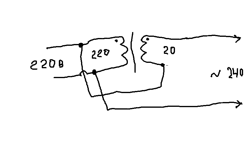

это хороший усилитель. только в электросети нужно иметь 230 вольтю
юан8
9 Мар 2024
3,307
796
Юрий
тогда сделать повышающий автотранс из силового трансформатора 220\12...20в мощностью 30...50вт
А в инструкции, и на нём самом значится 220В именно. И тут враньё

Для меня в этом усилителе самое главное что непонятно:
1. Почему в реальности отсутствует шунтирующий конденсатор резистора 510ом в катоде входного триода? Банально забыли? Он вообще значим здесь, стоит ли впаивать?
2. Почему сетка верхнего триода каскода заземлена на катод нижнего триода, а не на общую землю? Что этим достигается? И не мала ли ёмкость конденсатора, 0,1мкф которым сетка по сигналу заземляется?

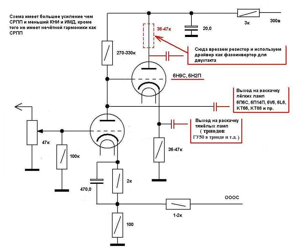

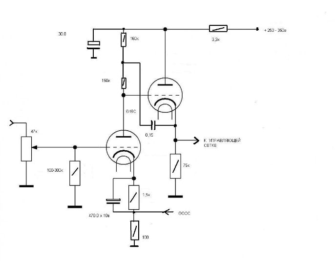

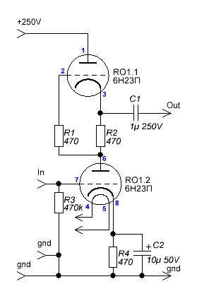

с кондером глубже общая оос
следящий каскод,я бы сделал лучше второй триод катодным повторителем
    44.8 KB · Просмотры: 5
2,980
884
юан8
9 Мар 2024
3,307
796
Юрий
еще лучше с вольтодобавкой

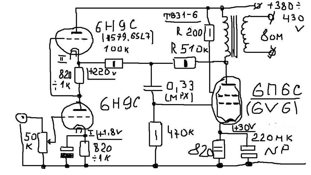

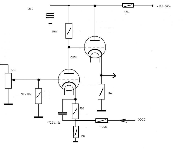

Это не проблема.
Вы что хотите в итоге получить от этого унч?
Я бы сразу заменил;
1- переменник с 50ком на 10ком.
2-резистор утечки с 470к на 100к.
3-поставил на вход 33-47нФ, обрезав самые низа до 40гц, трансформатор всё равно не тянет, а может в нём с зазором проблема.
4-переделал бы на резистивный каскад драйверную часть.
5-перевел на постоянку накальные цепи, резистором понизить напряжение, до нужных, а к кенотронной обмотке бы снаружи подмотал ещё витков, открутив крышки, тем самым с питанием подогревателей всё бы решилось.

зачем два кондера на пути сигнала?
А что с ними хуже?
Первый режет от 40гц.
Второй, чтоб суеты лишней не создавать.
У меня так сделано, переменник 10ком, 47мкф и 100ком с сетки на землю.
