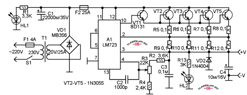

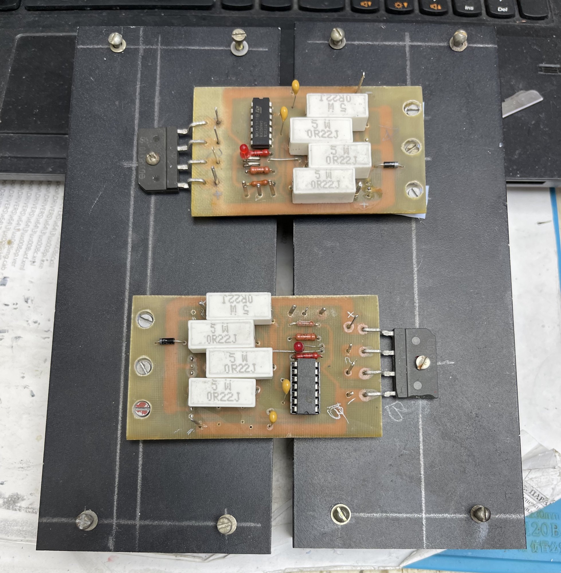

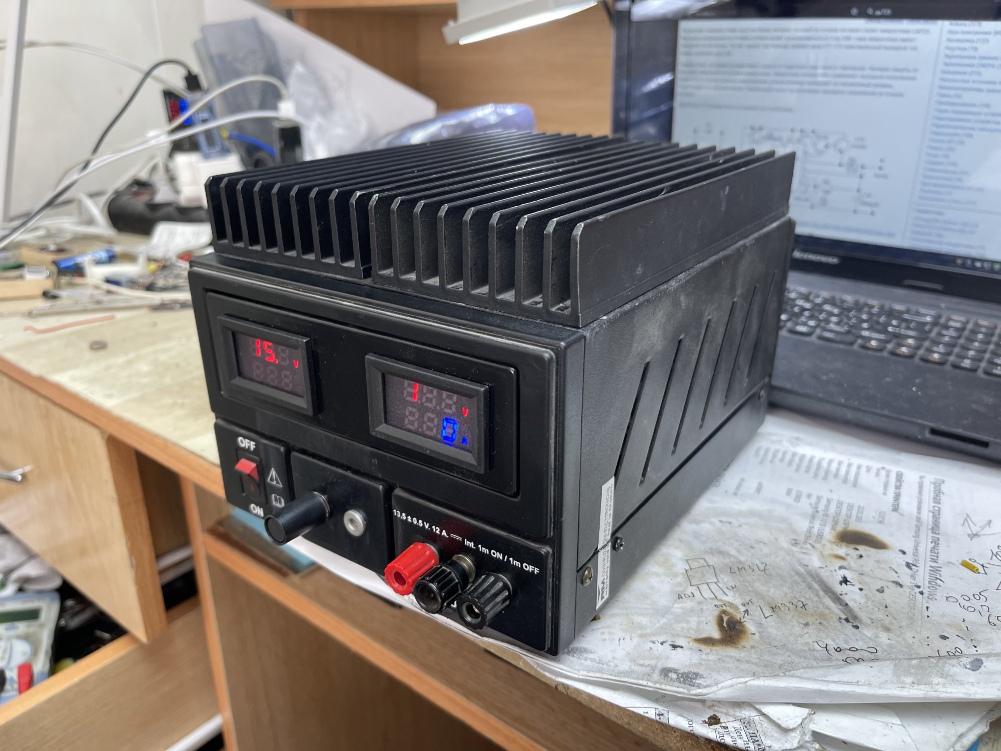

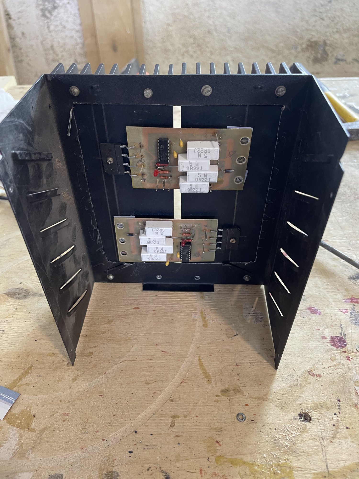

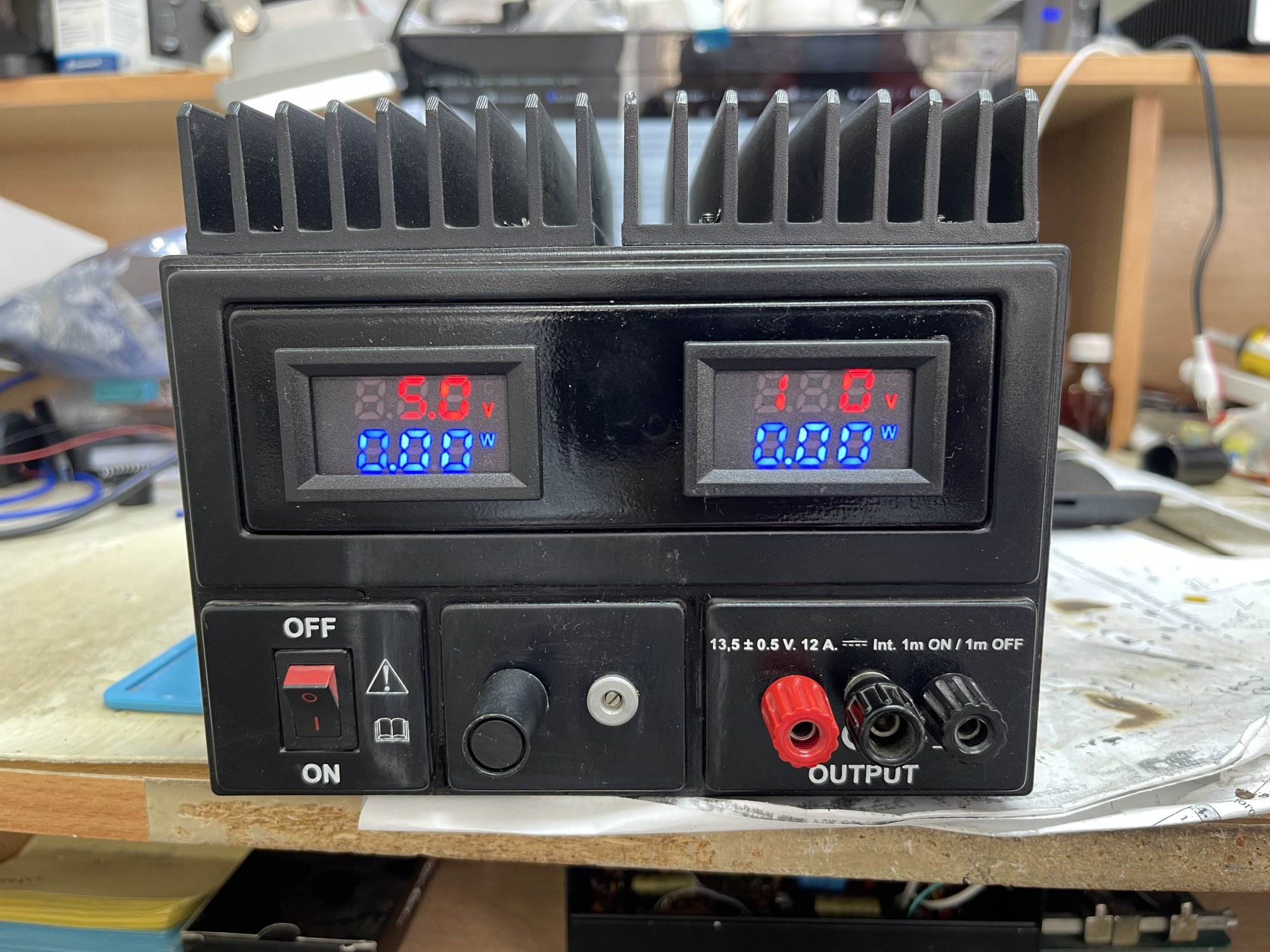

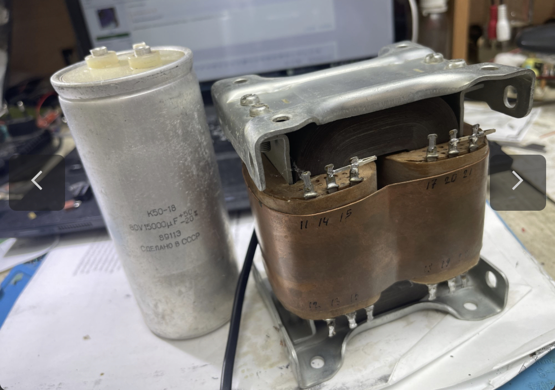

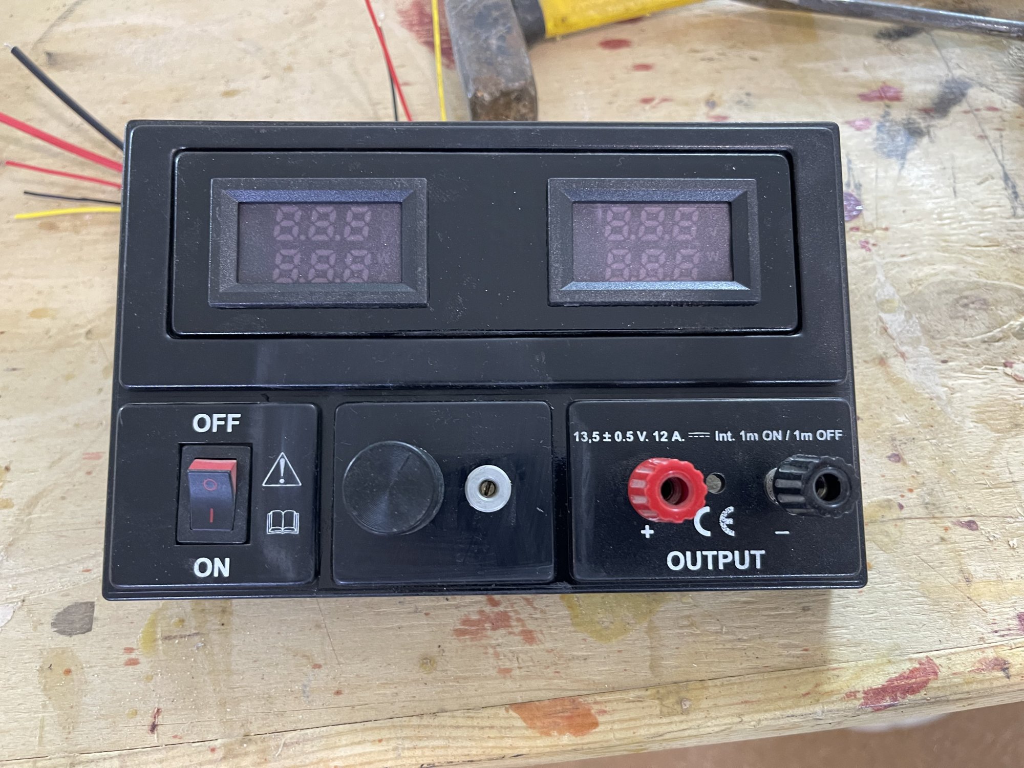

Решил изготовить в работу ещё один источник к тем однополярникам что уже есть, за основу два стабилизатора две отдельные обмотки, два моста, два радиатора. Использовал только два мощных транзистора и ток отсечки 3А меня вполне устраивает.

Если это для макетирования УНЧ, то хорошо бы управляемый ограничитель тока добавить...
fvvn
4 Окт 2021
1,199
1,178
61
Вячеслав
4 шт. 15-ти ваттных транзисторов (BD131) - это "мощь"?))
Вы не внимательны, схема указывает на 4 шт 1n3055;
Мною Использованы отечественные транзисторы.. кт819г и кт829а в раскачку
Схемку я немного изменил.. позже нарисую финальную
У этого LM есть всё для этого, при необходимости можно допаять два сопротивления..
Но пока так поюзаем
4шт х 115Вт = 460Вт.
Только в схеме написано VT2-VT5 2N3055 (в схеме ошибочно 1N3055 ). BD131 стоит в базах этих транзисторов.

Всё это слишком "лобовое" решение. На данный момент "сочиняю" ЛБП и выбрал структуру - предлегулятор на основе регулируемый ИИП+линейный БП, который по большей части служит для фильтрации помех от ИИП. На данный момент имею несколько штук лабораторных БП от китайцев, без которых бы некоторые устройства просто не мог починить.
После изготовления своих ЛБП по структуре "регулируемый ИИП+линейный с малым падением" думаю избавиться от китайцев))
IgorE
1 Янв 2021
2,821
1,319
74
Берег ЧМ
Не так это просто в натуре, когда нужно абсолютно чистое питание. А ЛБП по другому это зарядное устройство, а не ЛБП.
Попробуйте.
Если ИИПитания и линейный будут синхронизированы регулятором напряжения (а если еще и мах тока...), без реальной проверки импульсной нагрузкой не выкладываете. Слишком много авторов обломало себе зубы на этом. Более простой вариант и менее проблемный сделать ИИП с дискретным шагом напряжений, линейный с плавным. Хуже с энергетикой в этом варианте, но лучше в работе. Но вопрос проникновения помех останется есно.
И ваще.....это довольно и очень проблемная архитектура.
