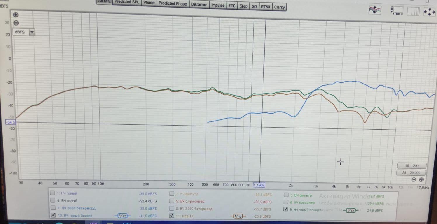

Решил собрать себе колонку в оформлении "закрытый ящик"
Запилил, получился великоват конечно (47л)
характеристики АС; (Встраиваемая потолочная акустика Sonance C201SQ)
Максимальная мощность 50 Вт.
Чувствительность 88 дБ.
Импеданс 6-8 Ом.
Диапазон воспроизводимых частот 60-20000 Гц (±3 дБ).
ВЧ-излучатель 19 мм ткань.
НЧ-излучатель 165 мм, полипропилен.

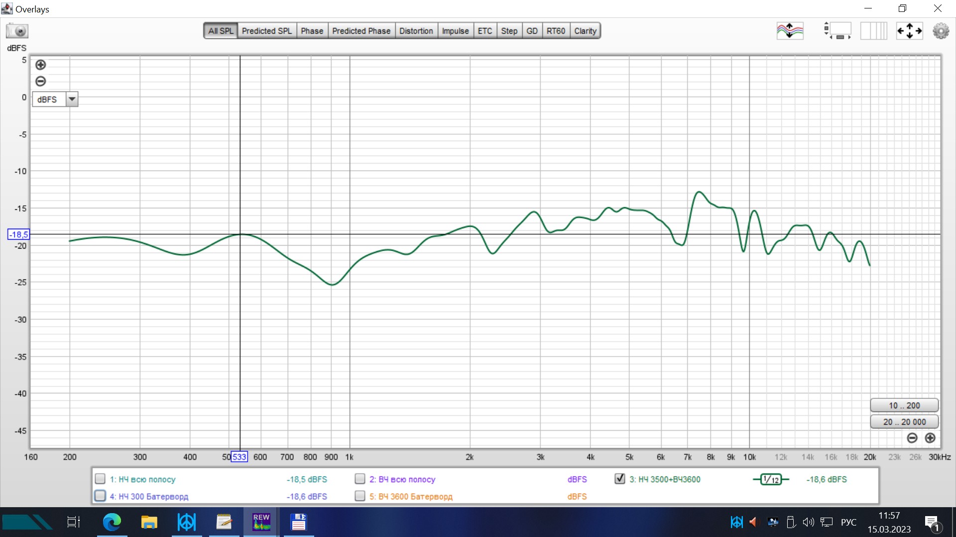

решил посмотреть на какой частоте разделены динамики, и первое же на что обратил внимания, НЧ динамик что голый что с заводским фильтром одинаково.
микрофон обычный, но его достаточно что бы понять как сведена АС.
Можете подсказать почему так, ну то есть зачем катушка-кондер + резистор? если без них практически тоже самое.
АЧХ НЧ динамика снята системой неверно, не бывает таких динамиков, чтобы выше 3 кГц шли затухающие волны, а выше была идеальная линия. Переснимите два графика, и вопрос отпадёт.
ВЧ динамику отрежьте отражения, уменьшив время окна обработки, что-то он коряво даже через "зайчик" смотрится. По графику ВЧ полоса пашет от мидбасов...
Где у Вас уровень шума? По -60дБ? Добавляйте громкость.

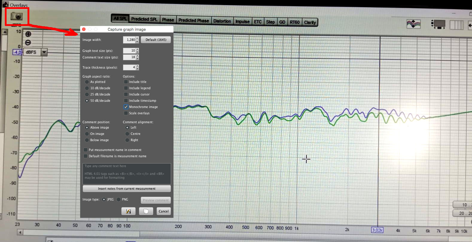

Значения в полях и пимпочки выставите по своим потребностям
Именно так.
дабы не делать фото с экрана
Андрей, спасибо, полезная кнопка, не знал о ней.
но в моем случае, к компу на котором провожу замеры нет подключения интернета, поэтому фото удобнее, извиняюсь за плохое качество.
придвинул микрофон ближе, сделал громче.
на ВЧ динамик подавал свиптом он 600гц, что бы не спалить.
Дошло. У Вас сейчас динамический диапазон на ВЧ - всего 20 дБ, выше 4 кГц Вы сейчас смотрите помехи, которые выше 10 кГц очень равномерны и не имеют отношения к динамику вообще.
По крайней мере сейчас видно, что НЧ орёт на последнем пике АЧХ на частоте 3 кГц, где должна ямка быть. А ещё ж и ВЧ донаорёт... Весело, но не смертельно.
А что, Вы подаёте единицы Ватт? Судя по динамическому диапазону - 10 миллиВатт. Надо громче! Хотя бы на 10дБ, чтобы динамический диапазон был 30дБ на ВЧ. И что за помеха там у Вас? Али окно временнОе 2 секунды?
Перепад 550/900 Гц в 10дБ - это что? ЗЯ пустой,без поглотителя? Даёшь 300 граммов ваты в виде шара в сетке сзади за дином! (Плюс отражатели под странными углами из ДВП для разбития задней волны на много несинфазных).

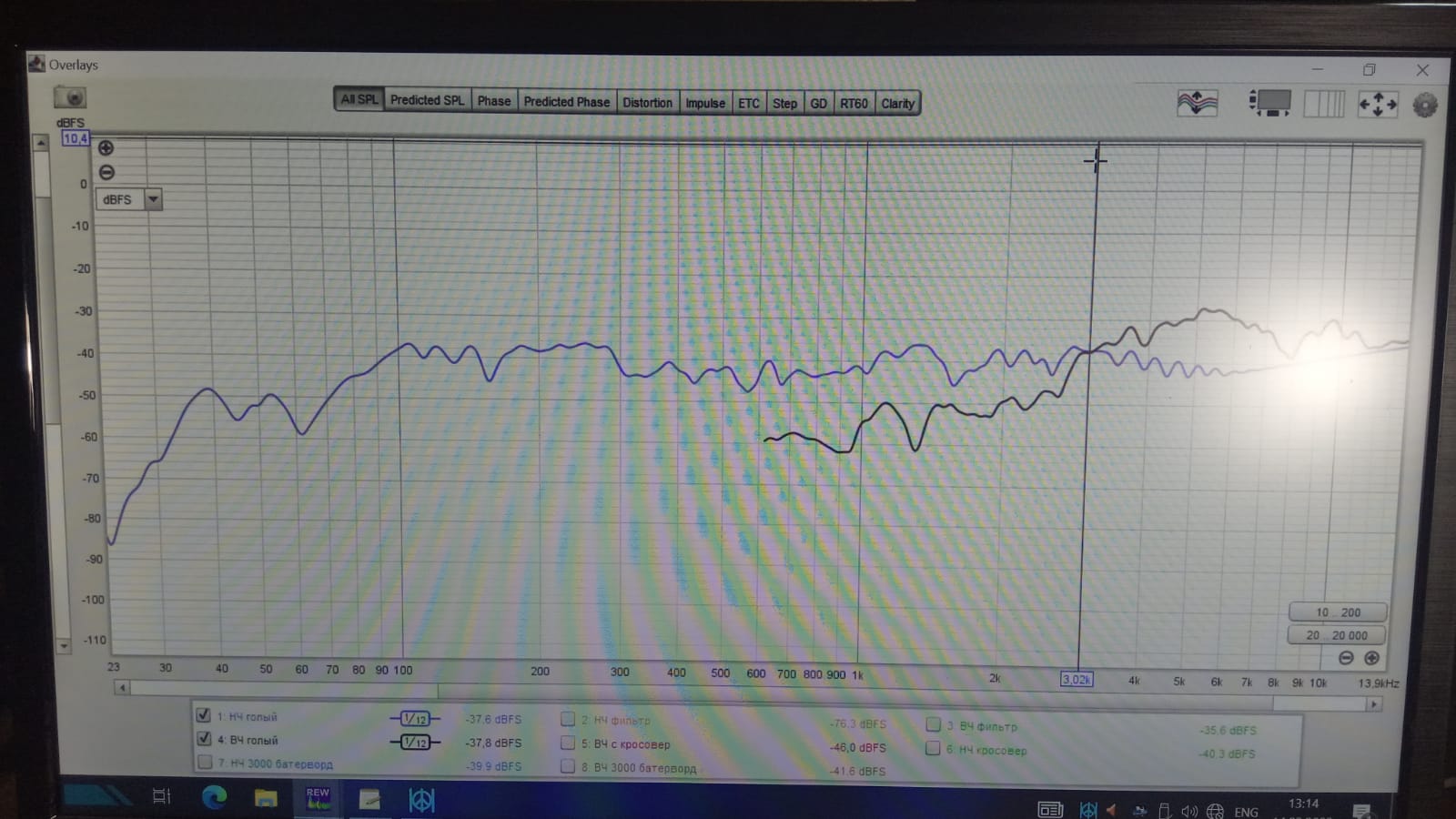

пере выложил фото, добавил ВЧ с этого же расстояния и громкости.
на данном замера работа фильтров стала немного видна, но всеравно как то мало они режут.

Я же говорю: динамический диапазон даже меньше 20дБ, это не измерения. Не знаю, что у Вас так шумит. Снимите АЧХ, не подав сигнал на АС, всё поймёте.
ФНЧ режет для своего первого (? Вы не подписали резюк на самом первом фото в ФВЧ) порядка нормально, но тут "первым с Цобелем" не обойтись никак. Ж. подсказывает, что понадобится режекторная цепочка в ФНЧ на 3 кГц.
ВЧ полоса снята со штатным фильтром? По какой оси? С какого расстояния? Всё подробно пишите.
Если ВЧ с фильтром, то имеем зверский перехлёст полос.
Давайте сначала. Снимите голые НЧ и ВЧ с одинакового расстояния (не меньше 30 см) при одинаковой громкости, по их осям, чтобы динамический диапазон был не хуже 25...30 дБ. С фильтром помогу!
Роман, и добавьте картинку с ВЧешки и ШП на малом волюмэ микрофоном почти впритык (сантиметров 3-5 на ВЧ, 10-15 ШП) по центру динов.
На ВЧ свип можно начать с килогерца, ШП – во всю полосу.

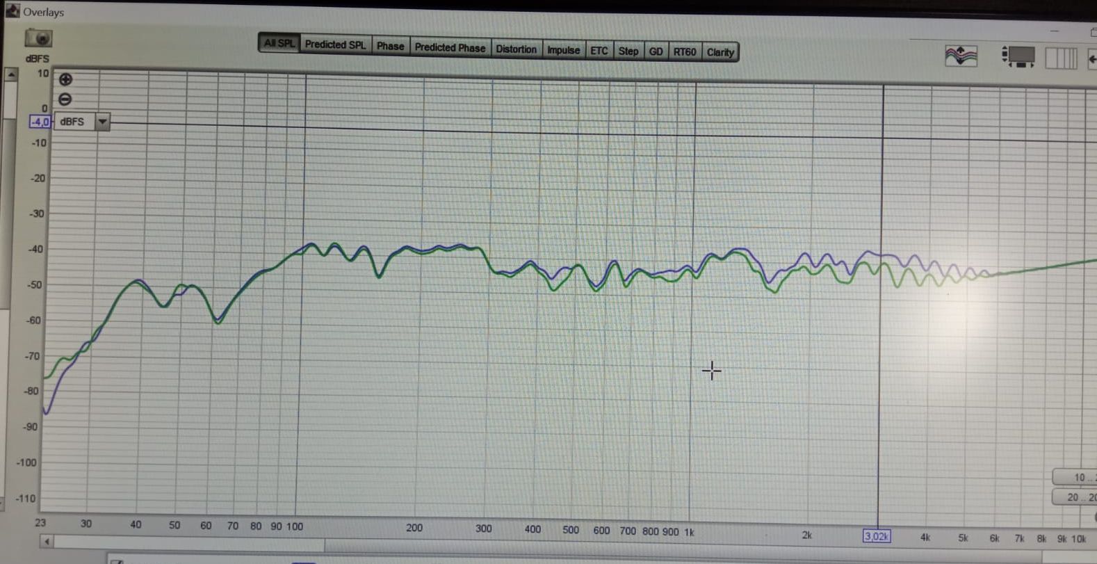

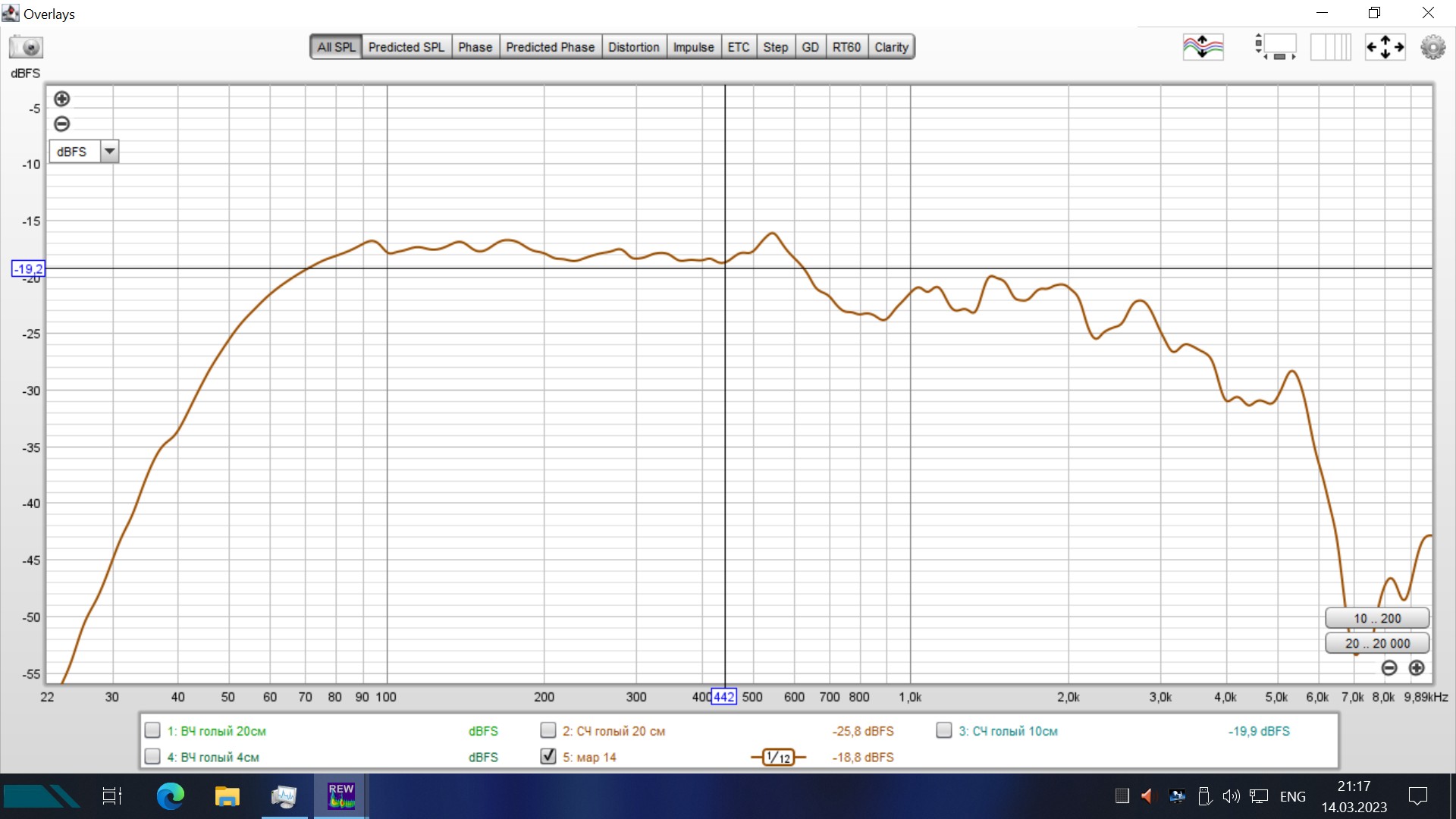

ИМХО, по ШП проблемная часть до 100-120Гц и чуток на правом скате. А выше (сколько там? сэм-восэм?) с ВЧешкой рулить деталюшками.
Добавил в ящик приличный комок сентипона, ваты нет.
и собрал, Андрей извиняюсь забыл в свободном пространстве замерит, разборку сборку делал на лоджии и еще раз извиняюсь забыл, задняя стенка наглухо приклеена.

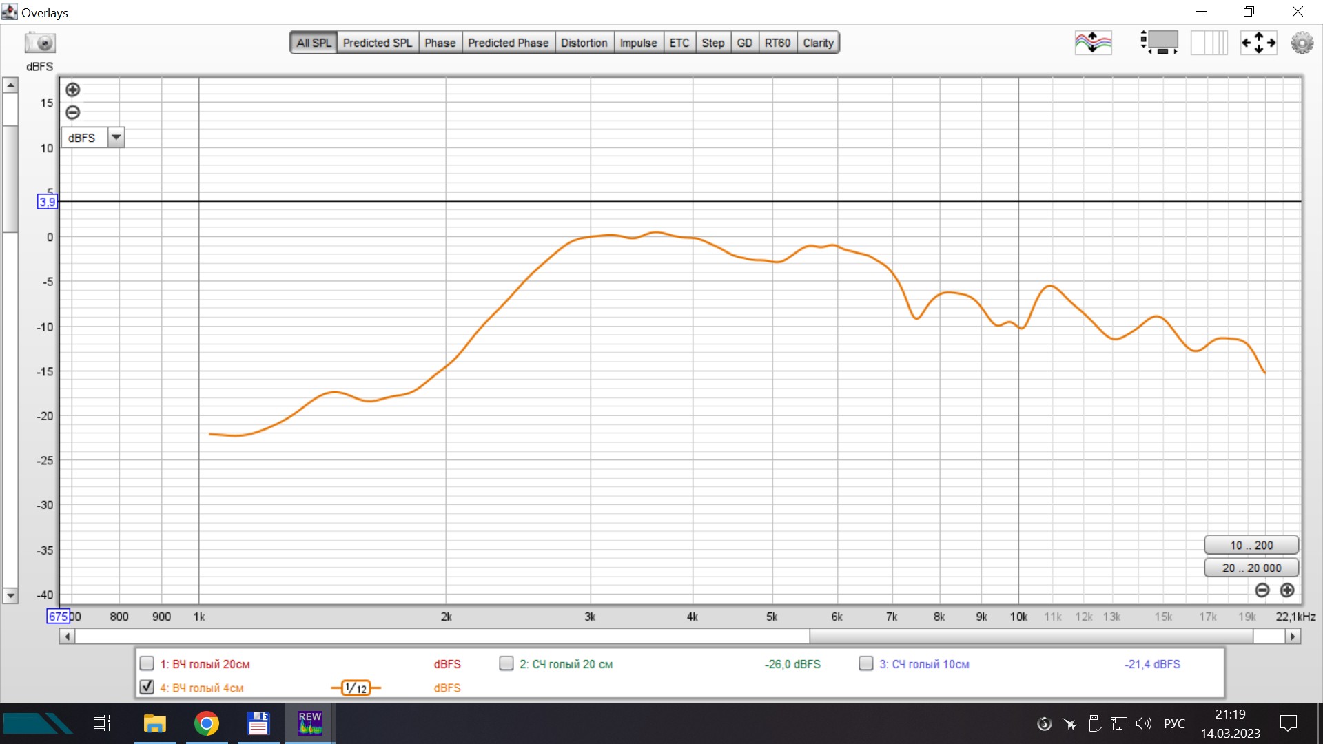

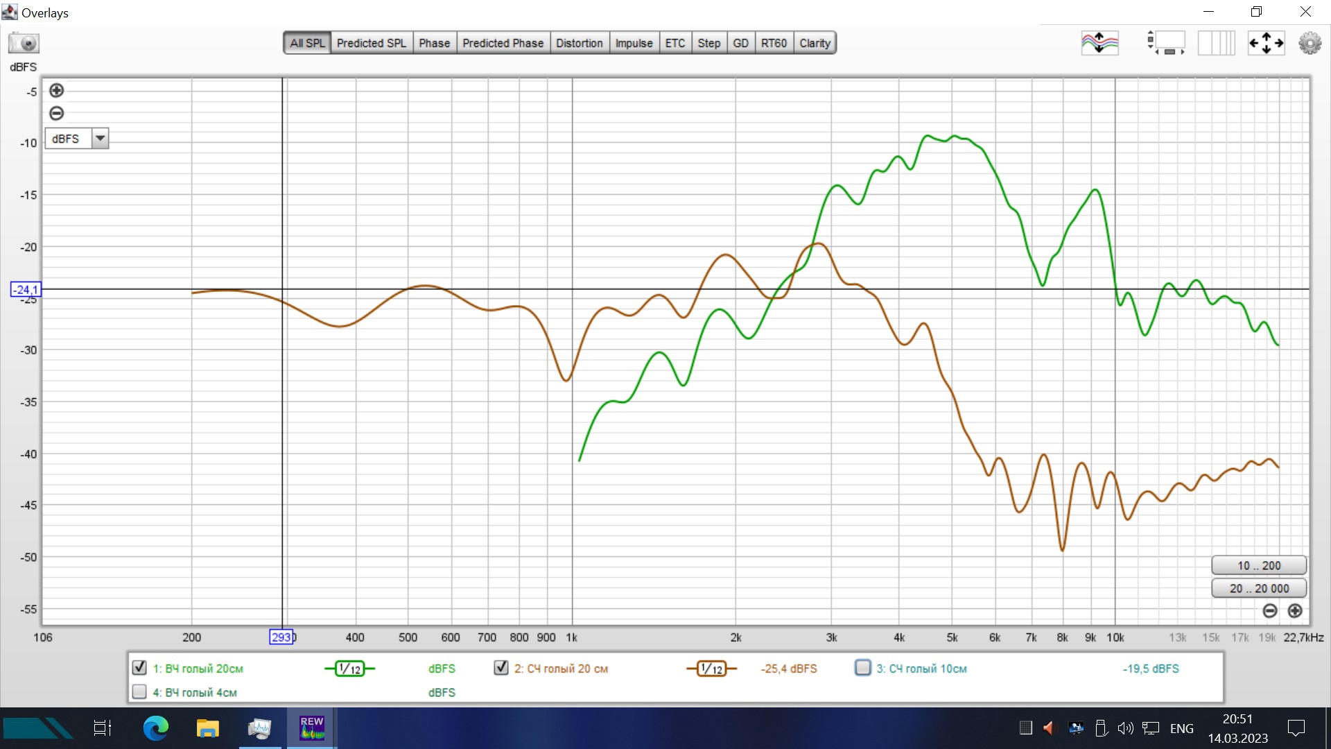

Походу динамики очень кривые, начал мерить, все без фильтров, потом микрофон упал, потыкал полученные замеры и мне кажется из этого врятли что то сведем нормально. на всякий случай приложил запакованный mdat файл от REW.
к замерам применил окно в 5мл\с
Чуток под углом впритык можно определить куды еґо
ааа, вот так сейчас сделаю, выше приложенные замеры микрофон смотрел строго в центр твитера.
Николай, по поводу громкости, у меня ну никак не получается получить уровень 20дцб, ноль это максимум что получается, дальше перегруз начинается, и REW ругается.
Андрей, вот замер дина с края. Твитер не мешает.

Хммм... По ВЧ не всё так страшно. Килогерц с 6-7 начинаем валить первым-вторым порядком. Пичёк 3кГц на ШП давим катухой малой. Возможно, и скорее всеґо, фильтрец будет простенький. Начните с ШП катухи 0.3-0.4 мГн и кондёра на ВЧ ∼2.5-3мкФ. "Дырка" на разнице срезов ШП-ВЧ компенсирует взбрыки.
Ага, как и предполагал. Снизу отдачу можно будет чуток поднять (меньше объём + фазик). Пока без катухи на ШП –> ВЧ через кондёр. ВЧешку пробуйте фаза/противофаза (ХЗ, какое расстояние от диффузора ШП). Должно предварительно сложиться. А потом уж чуток придавить катухой ШП и чуток подравнять-продолжить параллельным дину резистором. Всё будет зависить, как поведёт себя твиттер.

Походу динамики очень кривые, начал мерить, все без фильтров, потом микрофон упал, потыкал полученные замеры и мне кажется из этого вряд ли что то сведем нормально.
"Голые". ФНЧ пока оставьте родной. ВЧ гораздо кривее... пик 9 кГц даст свистящий призвук. Если Ваш микрофон несильно врёт выше 10 кГц, то 6 Ом не нужен, но надо будет удавить 9 кГц режектором, если пичара +9дБ на этой частоте подтвердится, иначе собственно высоких не будет (-6дБ от 6 Ом - это крах). ФВЧ второго порядка с высокой частотой среза - килоГерц под 7...8. полярность выберем. Но если ВЧ не понравятся - хана проекту.
"Вплотную". Перепад 550...900 Гц присутствует, похоже, это таки динамик, и это печально. Можно поставить ФИ, его диаметр получится приличным, из него будет слышно СЧ, и его надо сзади...

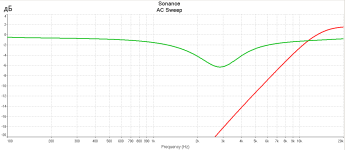

Пошарил по Сонансам. У них есть интересные двухполосники (немного). Хотелось бы, чтобы это чюдо оказалось лучше, чем на прикидке.

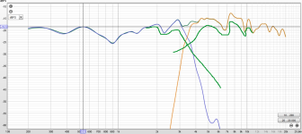

Попытка сочинить пассивный режекторный фильтр на 9 кГц торжественно провалилась. Итого, получил следующее:
Неравномерность на ВЧ получается +6дБ (9кГц)/-6дБ (7,3кГц). Стык 3,5 кГц, полярность неизвестна. Прогноз неблагоприятный...

Можете попробовать пассивный по моей схеме с родными катушками и сравнить. Любая инфа ценна.
3 Ома отвечают за глубину провала 2,8 кГц, 10 мкФ - за эти 2,8 кГц, 1,5 мкФ - за точку перегиба АЧХ ВЧ звена вниз.
От простого ФНЧ такую характеристику НЧ полосы не получить.
Так, из ВЧ звена исключить резистор, это легко.
    283.6 KB · Просмотры: 84
    269.9 KB · Просмотры: 89

Решил послушать как будет звучать эта АС с выправленным АЧХ при помощи DSP кроссовера на ПК.
получилось следующее,
применил фильтр Батерфорда, программа Эквалайзел АРО+Peace, можно конечно с помощью эквализации убрать горбы, но что то мне подсказывает что лучше не будет.
Ну зачем вам такие крутые порядки? так разве не лучше
сижу слушаю, и мне не нравиться звук, причем к ВЧ претензий нет, а вот бассы, не то что то с ними,
Они замаскированы средними частотами, как минимум
средние какие-то не такие
Перепад 900/2900 в 9дБ, тяжело слушать, нет основы.
