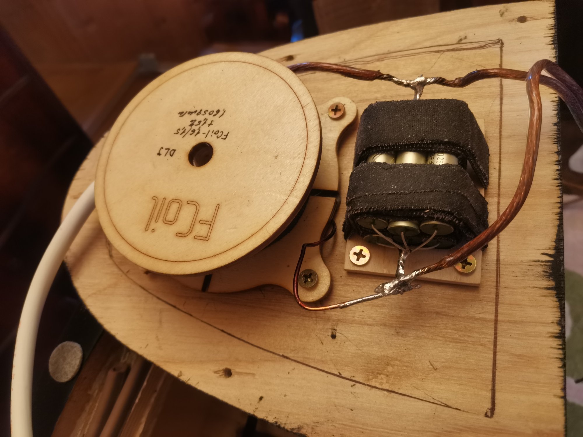

А я вот акустические провода сам делаю, хоть и не верю в их эзотерическое влияние на звук. Делаю из МГТФ 0.75-1.5. Если надо толще, кладу несколько проводов. Например для трехполоски (триампинга) делал из 8 проводов кабелюку. Засовываю в оплетку. На ОЗОНе оплетки такие продаются, разных диаметров и расцветок - просто красота! Почему из МГТФ? А хороший провод! Например 0.75 имеет 24 медные жилки! И изоляция тонкая. Кабель из 8-и проводов в оплетке змеиная кожа имеет диаметр 6-8мм. Внешний вид - бомба. А то ведь как, аудиофильские провода, накрутят изоляции, а сам провод с гулькин хер...

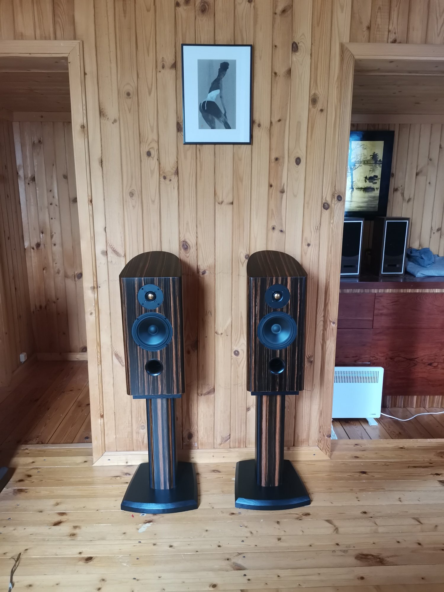

Я обычный сетевой. Отечественный. Гибкий (многожильный). Не помню названия. Сечением 2,5 мм.кв. Три пары АС - три пары проводов максимальной длины в 2,0...2,2 метра.
Стена с окном 3,0 метра.

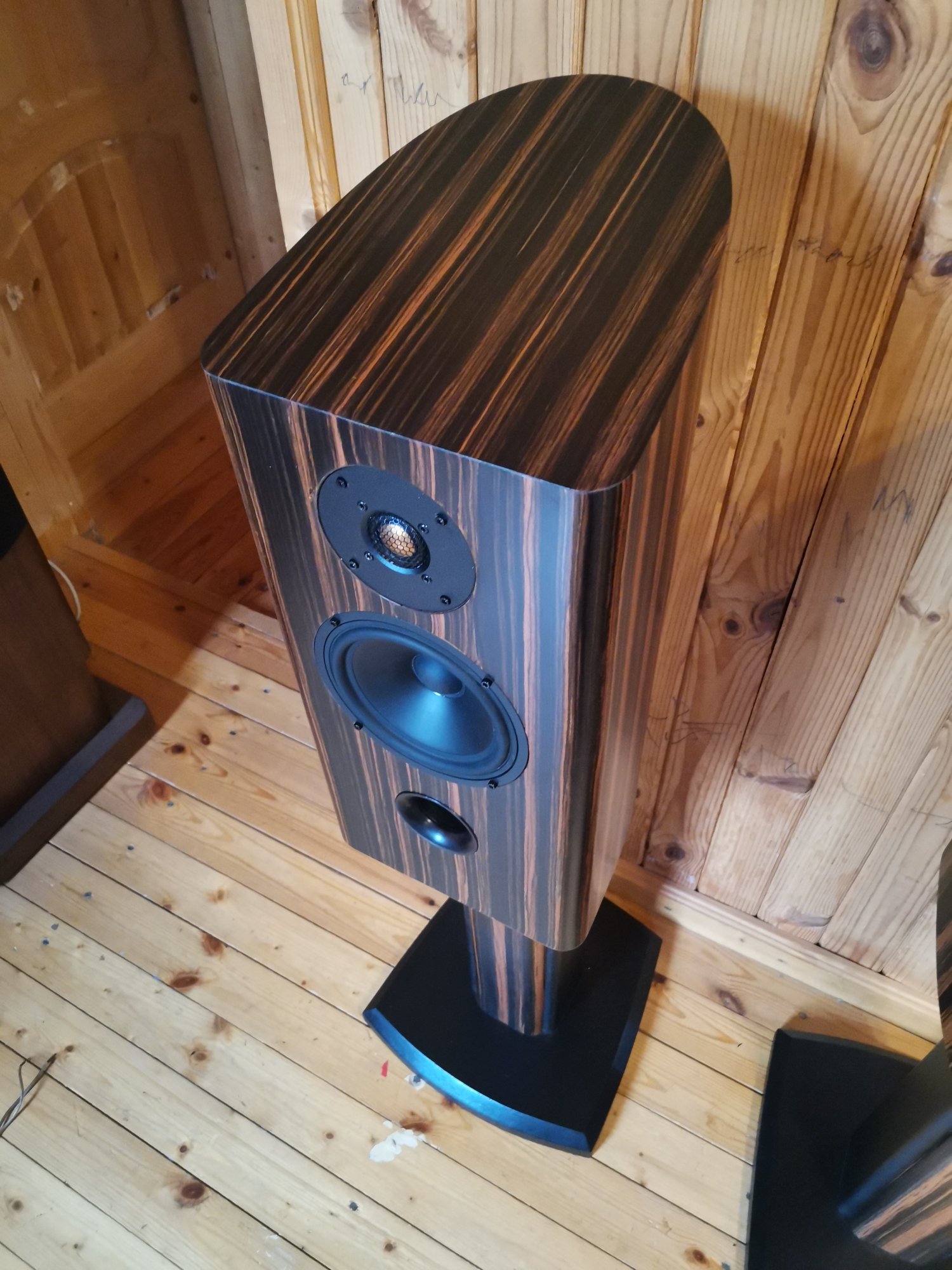

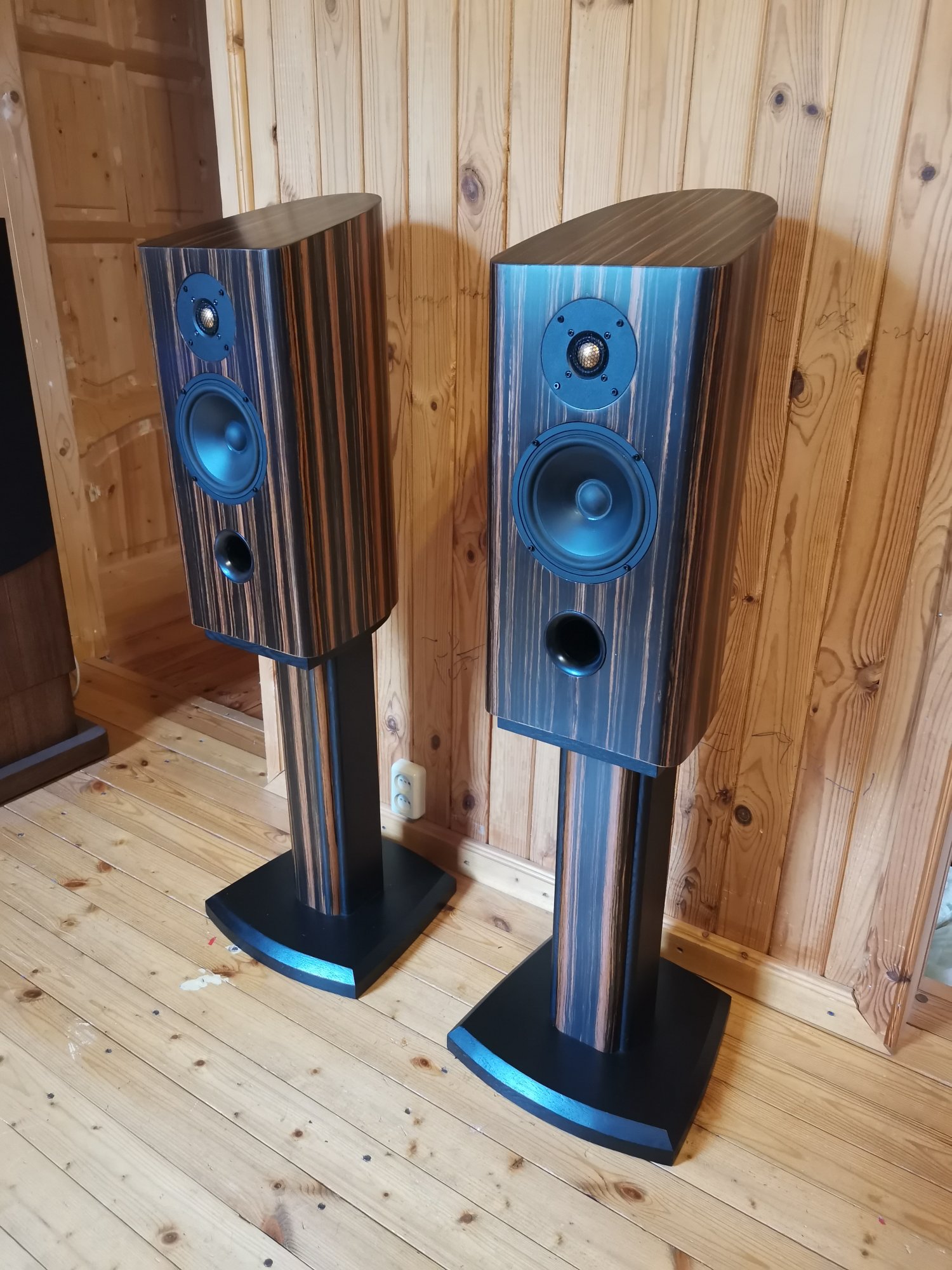

Вчера приехал в мастерскую. После работы решил перед сном послушать. Обычно в процессе настройки несколько месяцев так было - настроишь, уедешь на несколько дней, затем приедешь включишь и ужаснёшься - звука нет и значит дальше ковыряться надо. Слух привыкает, устаёт, всё замыливается и теряешь ощущение звуковой реальности. Вчера перед сном включил - все результаты настройки на месте!!! Послушал с удовольствием. Так что допиливать совершенно точно там если и нужно что - только по мелочам.
👍👍👍 И это - самое верное решение! Хочешь сделать хорошо - сделай сам!

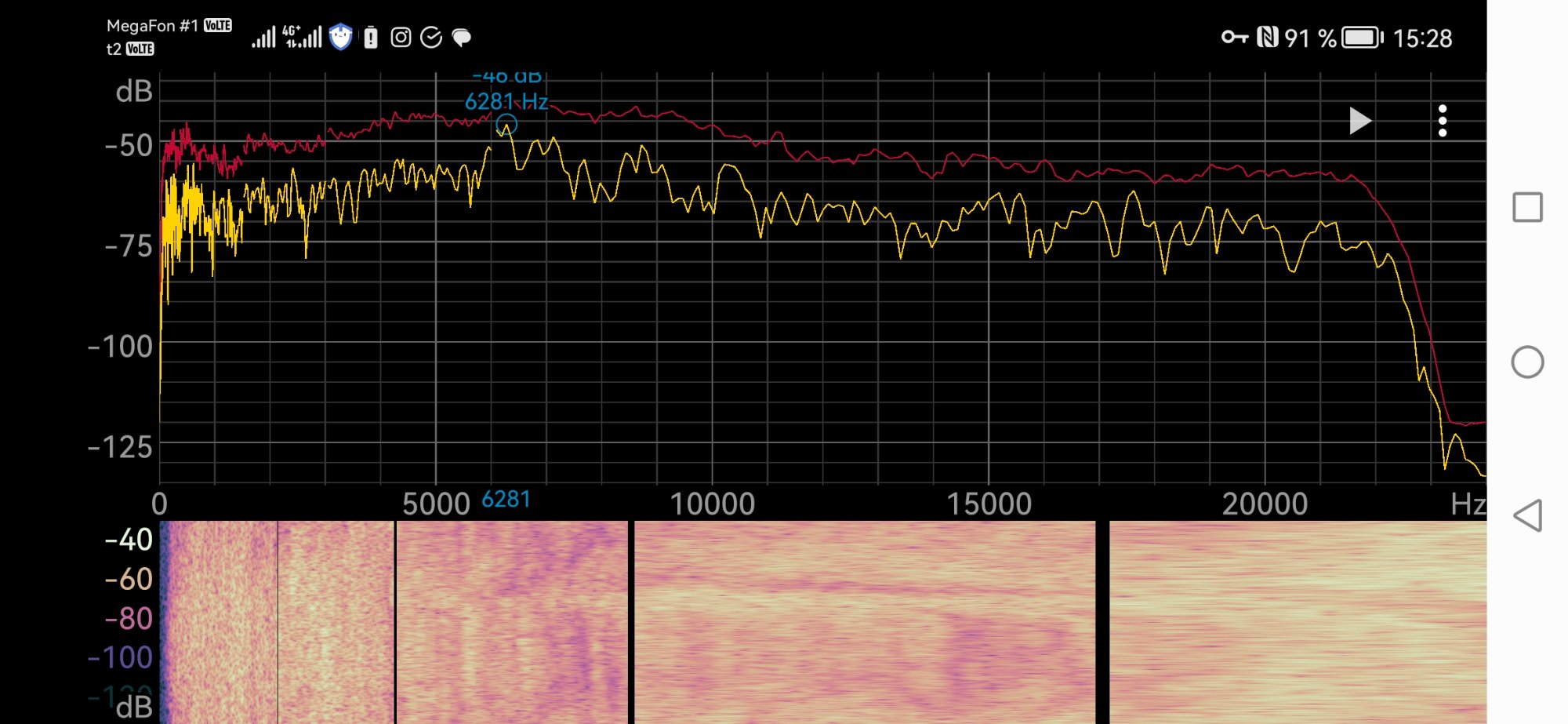

Несколько раз закидывал на форум ссылки на некую музычку для теста ас.
ТУТ на Меге. В comment.doc пояснения.
ЭТО тестовый диск дилеров DALI.
О! Интересно. Посмотрю что за диск.
Змеиная кожа 🐍 дополнительно звук усиливает и улучшает. Такой провод для НЧ и СЧ очень хорош, но для питания ВЧ динамиков надо применять только коаксиал 50 Ом (который многожильный и с фторопластовой изоляцией)
А вы знаете толк в проводах! Там ещё верхний слой силиконовый такой оранжевый, я его применял для подвода питания к мощным тэн-ам, киловатт 5 легко и не плавились провода и изоляция могла пару киловольт выдержать! Совецкая военная технология это не хухры-мухры! Одно не пойму зачем там ещё экран был?
Я скорее разбираюсь в обрезках проводов, но про коаксиал это шутка – не нужен он на звуковых частотах.
Без шуток применял коаксиальный кабель с фторопластовой изоляцией в качестве силового термостойкого! У 50 Омного центральная жила довольно серьёзного сечения была! Наверно я не совсем нормальный электрик, а уж как электронщик так видимо совсем!
Их можно было в параллель соединить, был бы коаксиальный многожил
