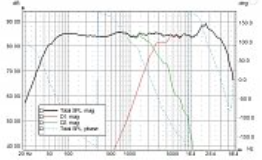

И попытка выловить в любом качестве картинку с АЧХ полос.
А по мне так ничего прекрасного нет. Горб справа торчит. Но тут уже говорилось, что при всём своём опыте, Максим в итоге вывел всё на слух, промучавшись со сведением. Подозреваю, что эти проблемы на экране не особы значимы на слух.
Выходит, что даташитная АЧХ не совпадает с реальной: подъёма от 1 до 2 кГц нету.

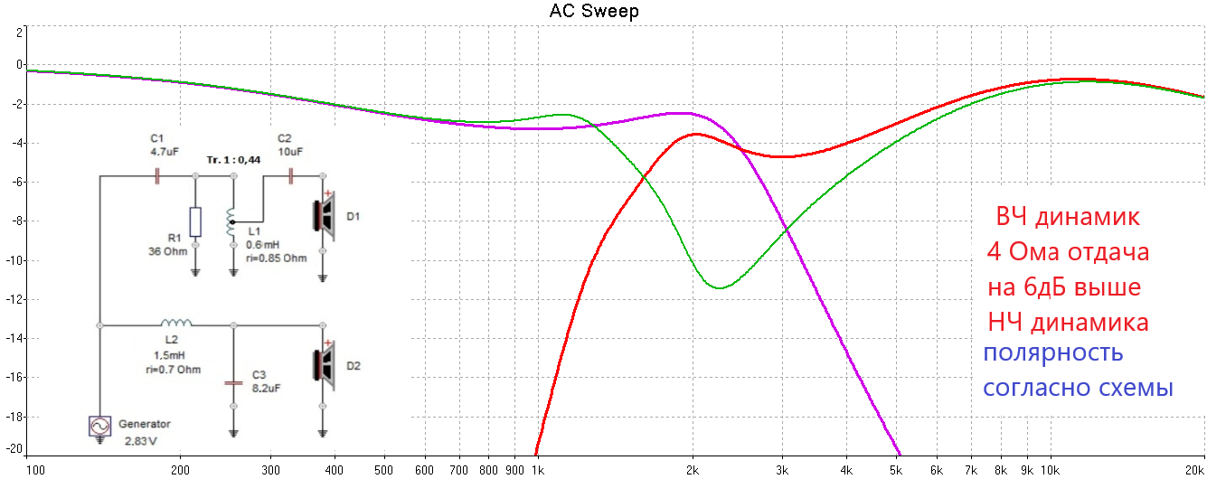

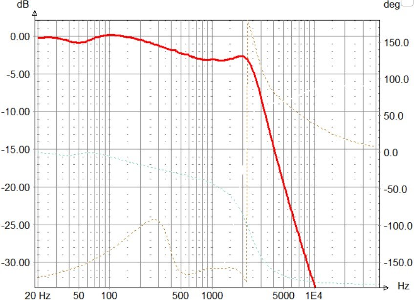

Здрасти Вам так. АЧХ - по напряжению, во-первых. Во-вторых, принята резонансная частота ВЧ-шника 1,4 кГц и добротность единица. С чего ему на нормальной передней панели не излучать 2 кГц, скажите?
И проблемы - те же.
Альтернативный вариант, хоть как-то компенсирующий горбик 2-2,5к
А вот АЧХ по напряжению схемы с Вегалаба.

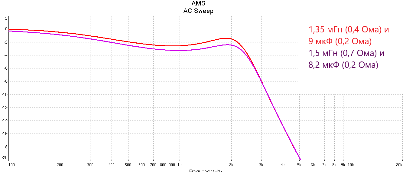

Даже не знаю, как комментировать. Надеюсь, из-за разноса АЦ динамиков по глубине разница фаз на стыке в реальной конструкции была нейтральной, и суммирование прошло без прибавки уровня и без провала, полученного в симуляторе. Но как же стрёмно.
Но вот суммарная АЧХ с Вегалаба (картинка открылась, но только одна)!
Всё прекрасно! Но как?.. (С)

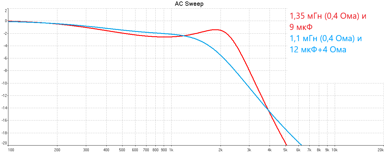

Наверное, у меня где-то хомут в схеме с автотрансформатором. А ФНЧ по симулятору 1:1 как там.
Выходит, что даташитная АЧХ НЧ динамика не совпадает с реальной: подъёма от 1 до 2 кГц у неё нету.

При расчете фильтра нас интересует чувствительность на подаваемые вольты.
Иначе возражу. Уравнять пищалу по импедансу резистором можно с запасом по отдаче. Обычно он есть. Но не всегда. А еще - добротность пищалке добавит этот резистор. Что тоже не всегда хорошо.

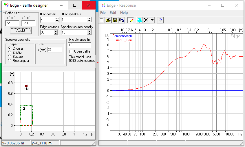

Раздел 2,8 кГц, влияние ВЧ полосы показал зелёным.
Много найдётся на форуме умельцев, могущих измерить с точностью выше 1дБ, убрав влияние КДП, или чётко услышать отклонение зоны 4-6 кГц на -1дБ, при горбатостях реальных динамиков?
Вопросы риторичные. А Эдж - математическая игрушка EDGE вкратце . На СЧ, да в поршневом режиме работы излучателя, куда ни шло. Но в зональной области работы диффузора, или при НЕ плоской форме излучающей поверхности, его показания надо делить на число хлю, доходящее в военное время до пиииии )))
Редко считаю фильтры , чаще от балды ставлю детальки и вывожу АЧХ по результату.
Вы их ставите от умной балды. Балда же дополнительно умнеет, после того как перелопатит десяток проектов в симуляторе и сравнит результаты симуляции с реальностью.
Много найдётся на форуме умельцев, могущих измерить с точностью выше 1дБ, или чётко услышать отклонение зоны 4-6 кГц на -1дБ, при горбатостях реальных динамиков?
Вопросы риторичные. А Эдж - математическая игрушка EDGE вкратце . На СЧ, да в поршневом режиме работы, куда ни шло. Но в зональной области работы диффузора, или при НЕ плоской форме излучающей поверхности, его показания надо делить на число хлю, доходящее в военное время до пиииии )))
Пищалки, даже тряпочные в зелененькой зоне действия - поршень. Даже не поршень, а инжектор, т.к. целиком помещаются в одну зону Френеля.

Симуляция АЧХ фильтра по напряжению в предположении, что отдача давида на 3дБ выше
Я принял отдачу ВЧ в 91дБ, и полка ВЧ вышла в полку НЧ. Просто 9 Ом перед динамиком НЕ равно 9 Ом перед реактивными элементами!
ПЕред активными. 9 Ом куда не ставь - везде 9 Ом. Результат разный.

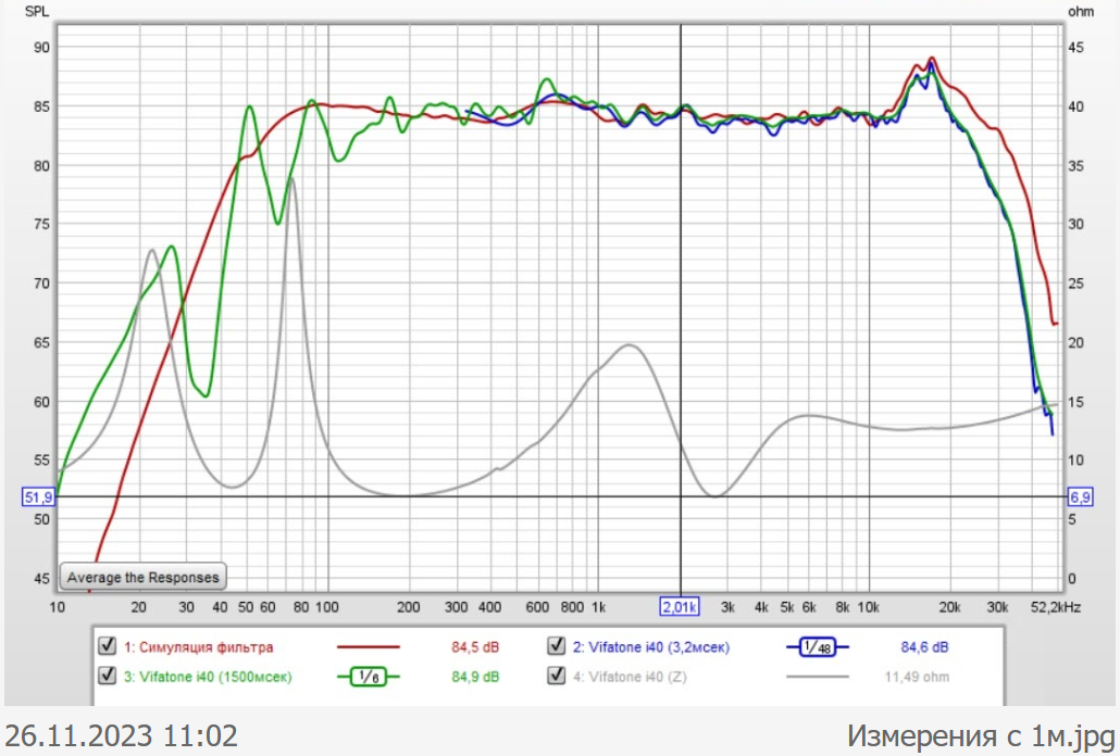

Как оно дОлжно звучать, специально не скажу. При правильном сведении чётко услышите шо оно.
*) Кетацкие кривульки АЧХов и пр., редко похожи на реальные.
Ваш вэчэшник не с завышенным чутьём, это мид-сч с пониженным. Прилепите к Вифе доп.магнит на МС (на отталкивание), добавите чуток децибелиев (возможно, даже на единицу поднимете чуйкость).
??? И не должна совпадать. Условия измерения разные. ВЧ это также касается.

В общем мой план на эту неделю
1. Комок звукопоглотителя в центр колонки вертикально.
2. Добавить в ФНЧ 1мкф и 4 ома, превратив в Цобель.
3. Отслушать в целом и фазовое согласование с разных точек комнаты.
Дополню...
4. Сделать нормальные человеческие замеры АЧХ и Импеданса обоих динамиков раздельно.
5. На основе сделанных замеров смоделировать нормальный фильтр.
6. Спаять фильтр и измерить суммарную АЧХ и импеданс.
7. Подстроить элементы фильтра для приближения реальной АЧХ к референсной.
Правда все это надо сделать до второго и третьего пунктов.
В противном случае тема растянется на много страниц без какого-либо объективного результата.

Постепенно сделаю. По мере выполнения "дорожной карты" освоения проф. микрофона и REW или ARTA (не знаю что лучше, по мне одинаково запредельно сложны)))) Ну, а поэкспериментировать и сейчас можно. Вернуться на исходную точку легко всегда.
