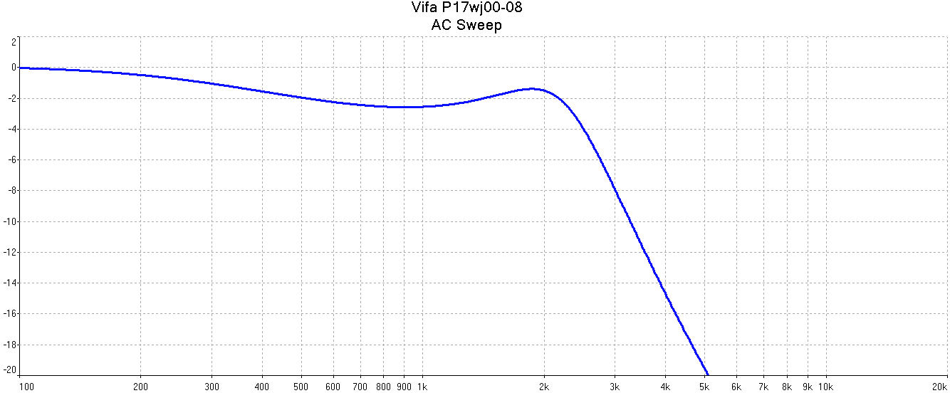

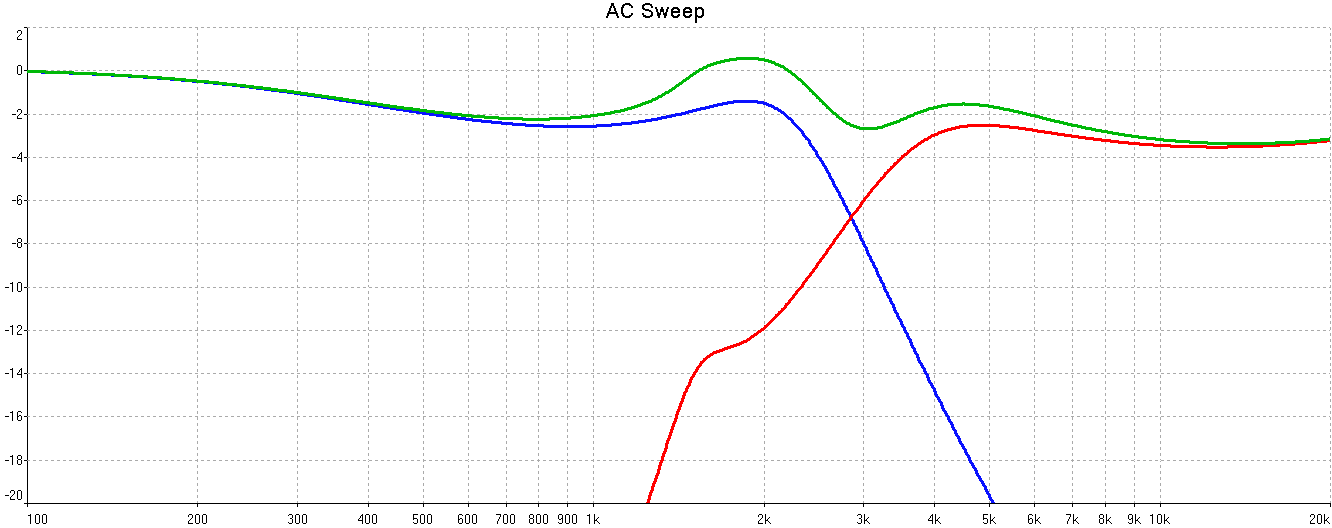

И вот видим результаты симулятора, показывающие на шкварки. Ничего не понимаю. Какой то когнитивный диссонанс))))

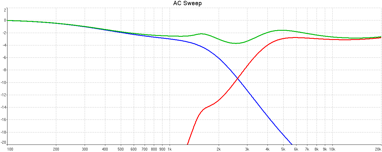

Симуляция АЧХ фильтра по напряжению в предположении, что отдача давида на 3дБ выше, его резонансная 1,4 кГц и высота горба на резонансе 16 Ом. Разница фаз токов на частоте стыка 250°!

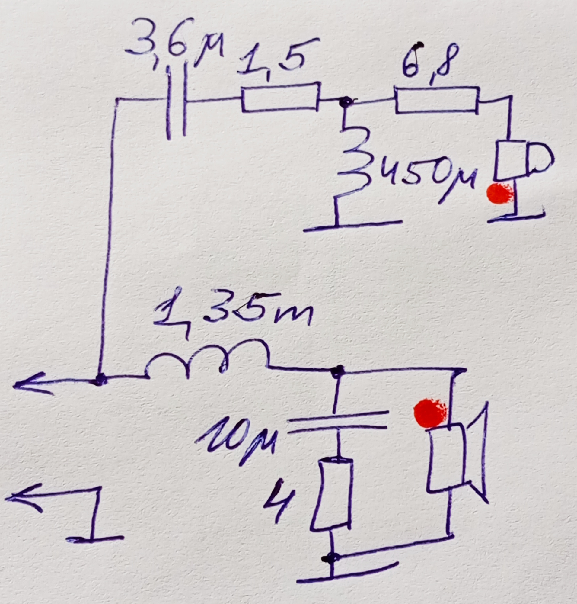

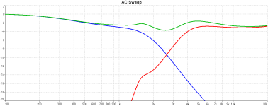

Вношу предложение: ФВЧ не менять а попробовать на слух такое изменение (ФВЧ тут изменён, что необязательно)
Учитывая рост АЧХ НЧ с 1 до 2 кГц, ямки 2,5к не будет. Разница фаз токов на частоте стыка 210°.
раздел снижается до 2,4 кГц, непонятно, потянет ли ВЧ-шник.

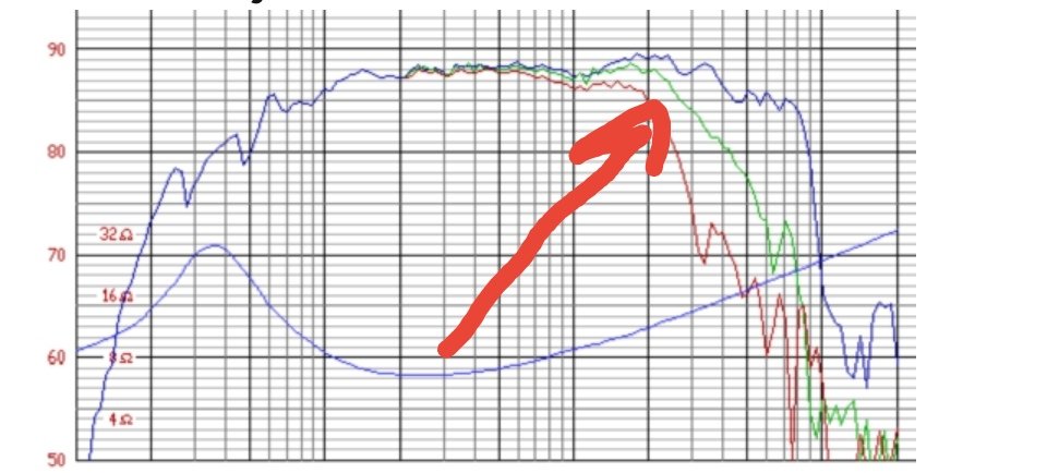

Вряд ли. Мой CM25nd (один в один с вашим, только покрытие купола керамика) резкий рост КНИ ниже 1500... разве что третий порядок фильтра, но идея" так себе"
Потянет, у него по памяти ход за 1мм.
Посмотреть вложение 185544Посмотреть вложение 185545

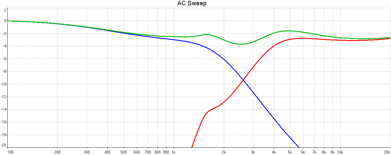

Удивительное ощущение - увидеть воочию что ж я там напаял такого)))))))
Первое впечатление - не всё так страшно как можно было ожидать. И можно исправить насколько понимаю доступно и быстро без кардинального пересчёта. Это радует!
Николай, у меня там как я вижу горб на 2000гц. Как это слышится в звуке? Если уберу, то на что обращать внимание?
Требуется добавить 1мкф в ФНЧ. Это найду. С сопротивлерием 4 ома хуже. Есть номинал 3,6 ом и 4,7 ом. Можно поставить какой нибудь из них? Отклонение в среднем 0,4 - 0,3 ома испортит эффект?
Что такое поворот фазы 250 практически? Моё интуитивное решение о переполюсовке при сведении динамиков в итоге верное или вернуть обратно прямую полярность будет лучше?

Дядя Коля, откуль у вас на первой картинке выср..трел на 2 килах , над басовым срезом, ежели ему суммироваться не с чем, пищала - провалена в пропасть, суммарной отдачи там нет у принципе. А он - есть, как тот бл.....й суслик .

Встряли и мимо. Выброс на стыке получается, если в точке стыка уровни давления обоих излучателей равны или оба выше по отдаче, чем уровень полки . А тут один ровный, второй вообще в пропасти внизу на километр. А сумма охренеть какая.

Тогда да - что то не то. Не может такого быть. Хотя вот на моём смартфонном измерении область 2000 всё же несколько поднята.
