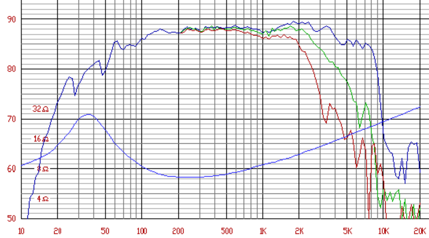

Схема замещения НЧ динамика #199
АЧХ актуального ФНЧ
Смотрим на даташитную АЧХ динамика и на АЧХ фильтра одновременно. На кило провал там и там, на 2 кила горб там и там. Крутизна ската 16дБ/октаву, прощай слитность полос. Звучание отдельно взятой НЧ полосы будет окрашено звуком низкого Ш типа "ФШШШ". Раздел на частоте 2,6-3 кГц.
3 Ома последовательно с конденсатором частично убирают проблемы, но раздел снижается до 2,4 кГц, непонятно, потянет ли ВЧ-шник.
Так. Нужно вникнуть в это.
С разделом у меня так и есть. Я определил его как 2800 гц.
Крутизна ската Vifa - ну наверное да. Он довольно круто падает.
Низкого фшшш никак не слышу.
Тогда естественно практический вопрос - как попробовать исправить?
Сходу приходит в голову уменьшить ёмкость в фильтре до 5мкф например, чтобы поднять полку и сделать скат более пологим

Нет, проблема усугубится. Спад крутой из-за того, что сам динамик имеет индуктивный импеданс на этих частотах, и с виду ФНЧ-2 становится ФНЧ-3. Нужно внести потери в ФНЧ-2, сделав его "полторашным", или поставить RC-цепочку в параллель динамику и всё перенастроить.
У отдельной НЧ полосы, без ВЧ полосы, на розовом шуме.
А если Цобеля попробовать вреднить в схему, сделав импеданс НЧ частотно-независимым?
