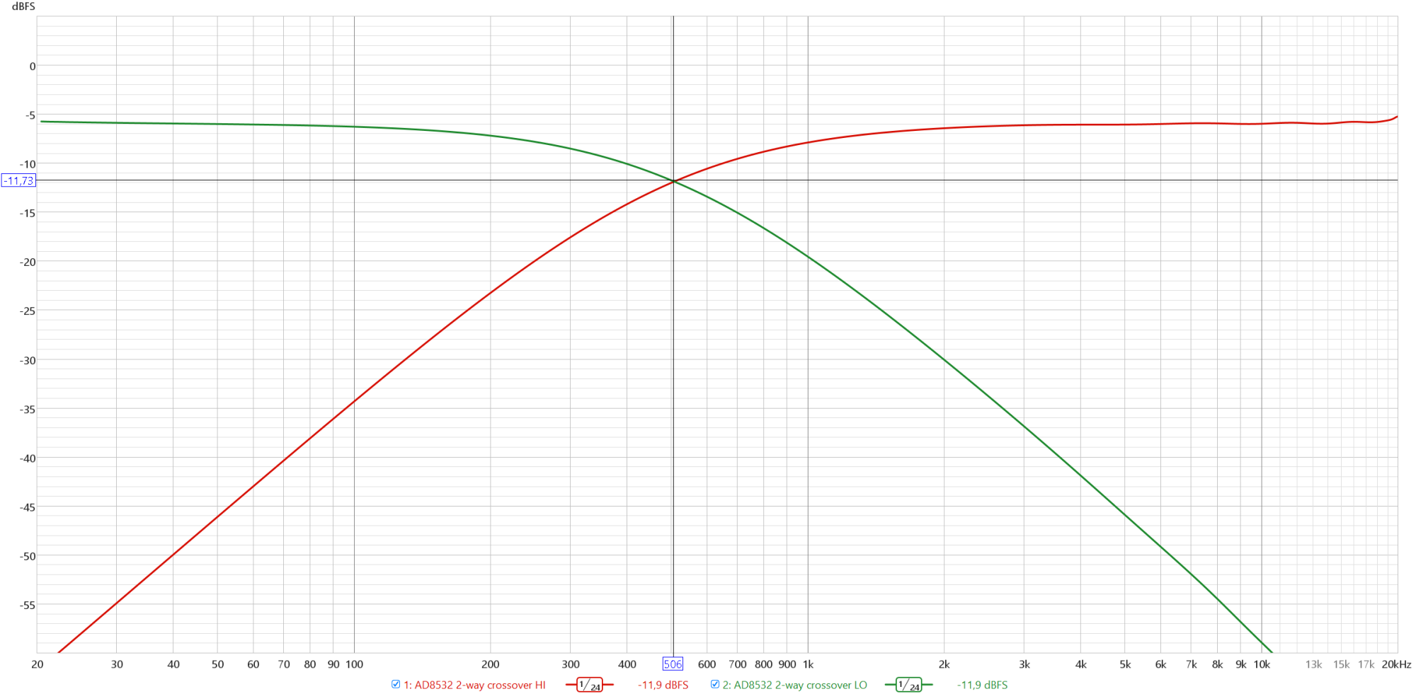

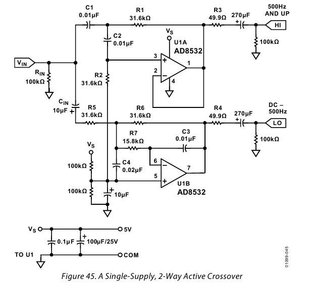

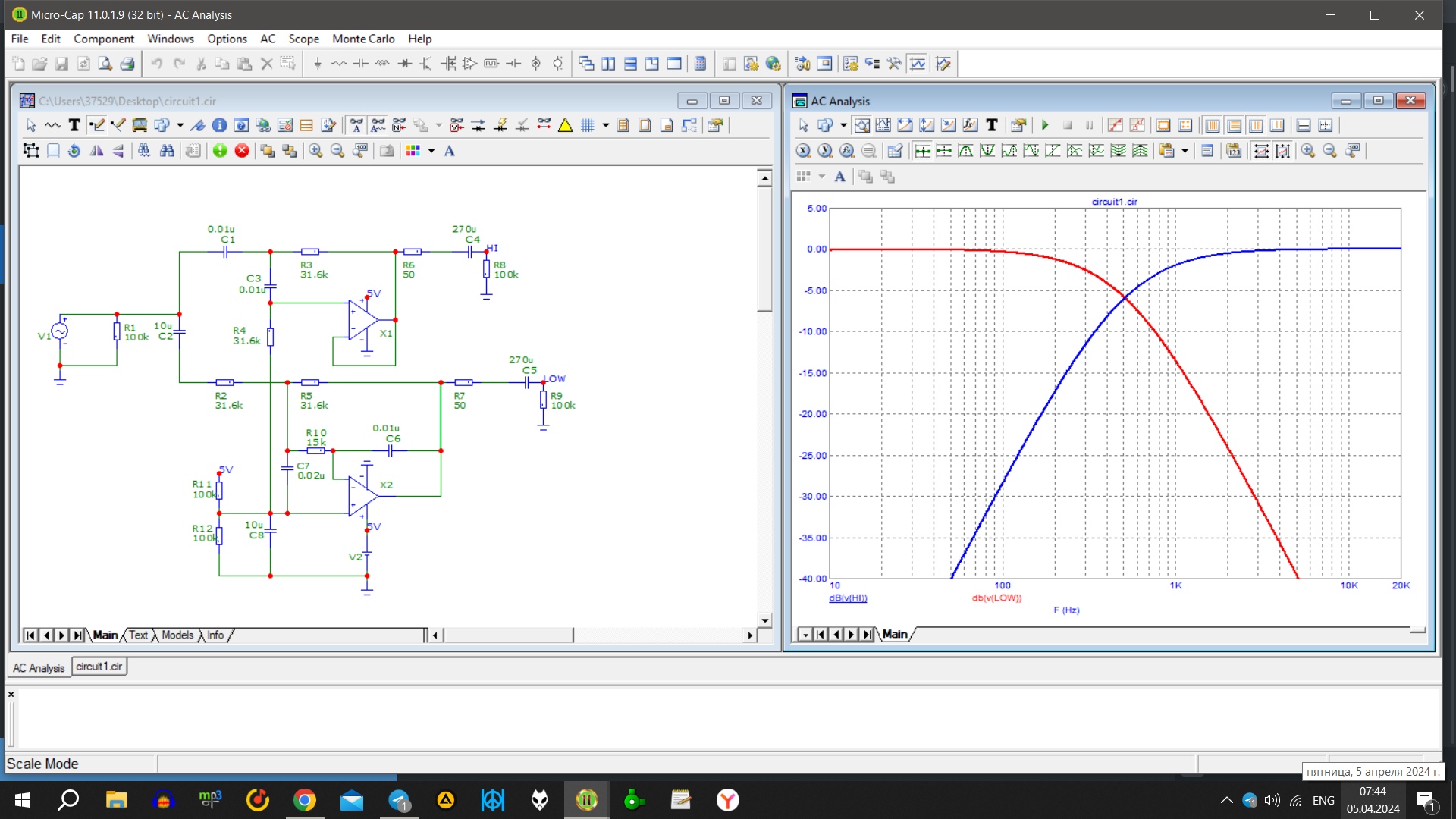

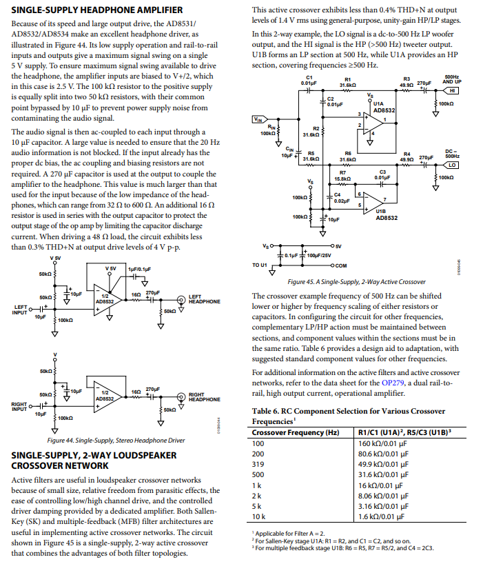

2-ПОЛОСНЫЙ КРОССОВЕР ДЛЯ ГРОМКОГОВОРИТЕЛЕЙ С ОДНОПОЛЯРЫМ ПИТАНИЕМ
Активные фильтры полезны в кроссоверах громкоговорителей
благодаря компактным размерам, относительной свободе от паразитных эффектов,простоте управления активацией каналов низких/высоких частот и контролируемому демпфированию драйвера, обеспечиваемому специальным усилителем.
Как архитектура фильтров SallenKey (SK), так и архитектура с множественной обратной связью (MFB) полезны для реализации активных кроссоверов.
Схема представляет собой 2-полосный активный кроссовер с однополярным питанием, который сочетает в себе преимущества обеих топологий фильтров.

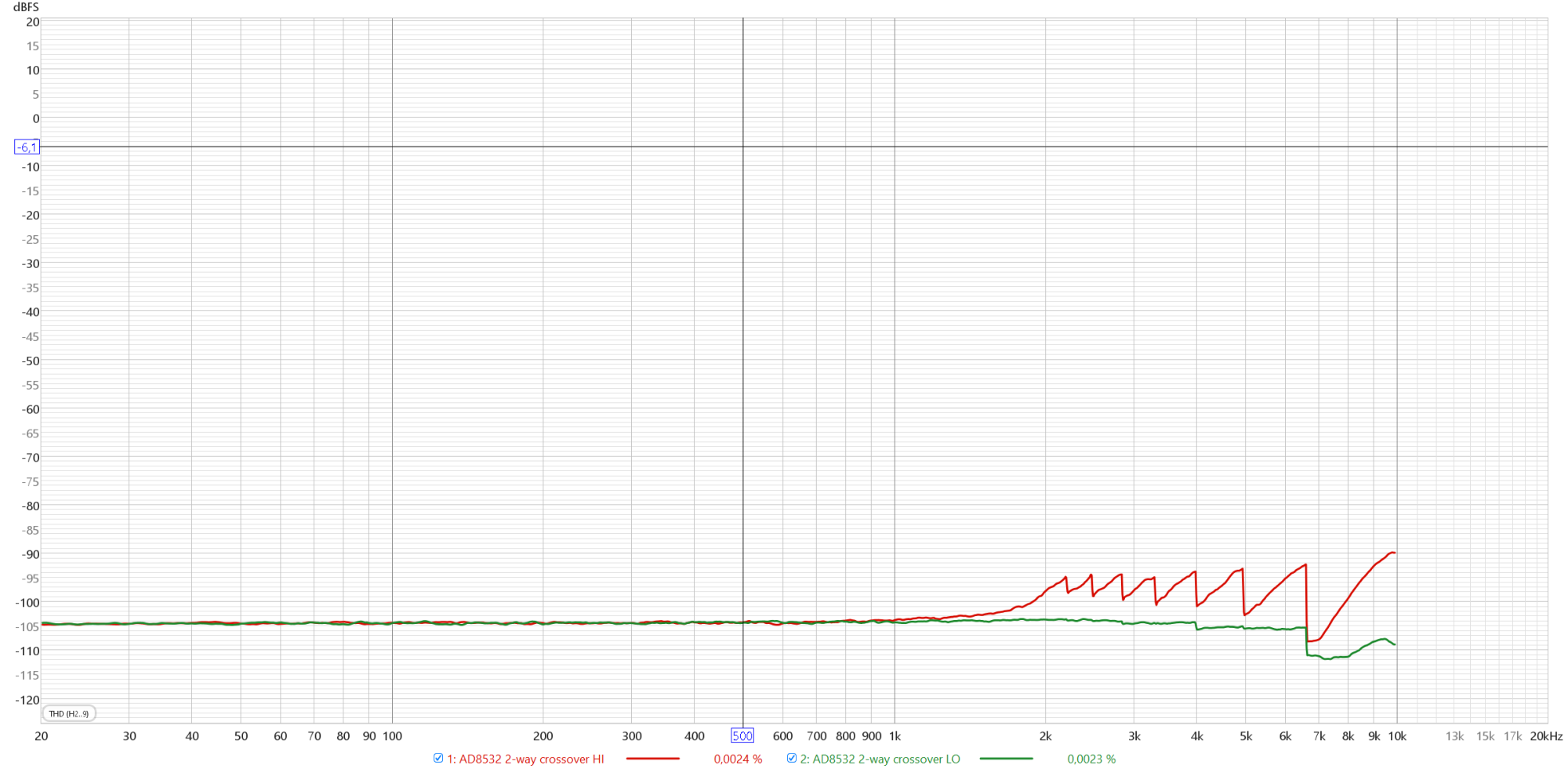

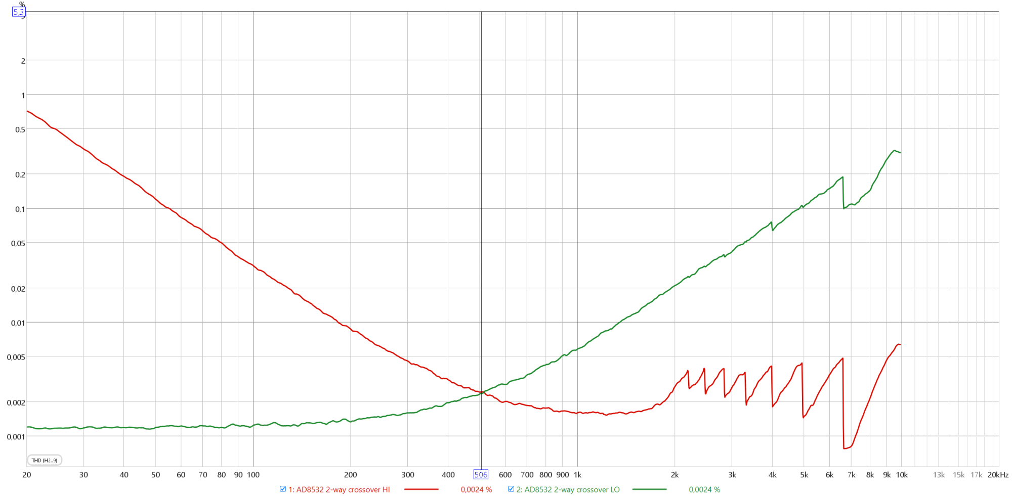

Этот активный кроссовер демонстрирует коэффициент гармонических искажений (THD+N) менее 0,4% при выходном уровне 1,4 В (среднеквадратичное значение) с использованием универсальных каскадов HP/LP с единичным усилением. В этом двухполосном примере сигнал (LO) представляет собой выходной сигнал низкочастотного динамика (LP) с частотой от постоянного тока до 500 Гц, а сигнал высокой частоты (HI) – выходной сигнал высокочастотного динамика (HP) (>500 Гц). U1B образует низкочастотную секцию на частоте 500 Гц, а U1A – высокочастотную секцию, охватывающую частоты ≥500 Гц.

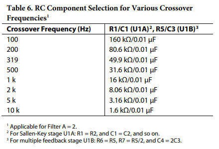

Частота кроссовера 500 Гц может быть смещена вниз или вверх путем масштабирования частоты резисторами или конденсаторами.
При настройке схемы для других частот необходимо поддерживать комплементарное взаимодействие низкочастотных и высокочастотных динамиков между секциями, а номиналы компонентов внутри секций должны быть в одинаковом соотношении.
Таблица служит для помощи в проектировании и адаптации, с рекомендуемыми стандартными номиналами компонентов для других частот.
