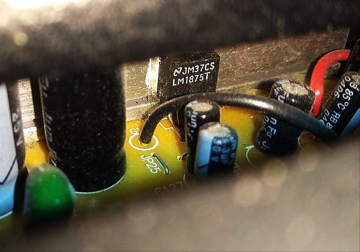

То есть мой комбик ибанез
С питанием +-18 вольт dc
На Lm1875t
Можно питать от аккуIMG_20211219_023755.jpgмулятора для гироскутера 36 вольт 4 А?
Сколько уйдет в тепло и прочие потери?
Можно питать от аккумулятора для гироскутера 36 вольт 4 А?
Можно, если ЛМка включена без всяких хитрых вывертов. Для LM1875 4Ω/8Ω ±25V норм. На 8Ω можно и ±30V вальнуть. Конечно, это очень нежелательно. В Вашем случае 36V/2=±18V ОК.
Похоже, что ЛМка на фотке кЕтайская, а никак не NS (ТІ), и не Тайваньская UTC. Присмотрелся, "Ибанез" действительно кЕтайский "эбанез". Ну да б-х с ним...
Хорошие электролиты по 6000-8000-10000mF 25Vmin (одинаковые) на толстые провода и возле платы УНЧа.
На плате виднеются два "толстых" электролита. Вот параллельно им добавьте ещё парочку по 2200-3300-4700 с резисторами и маленькой плёнкой шунтиками. "+" от акумика на +Uпит, "–" на –Uпит, общий от БП (среднюю точку от транса) разделить рубильником. В принципе, при достаточной ёмкости электролитов и без средней точки транса будет работать от БП. За разряд акумика через обмотки транса можно не беспокоиться. Диоды выпрямительного мостика будут заперты обратной напругой от акума. При работе от БП акум отсоединять, или врезать в "+" и "–" акума мощные диоды Шоттки и аккумулятор будет работать как буфер по питанию на высоком волюмэ (но это при условии, что DC питание от БП 36В).

Силовую "землю" - виртуальный "0", - можно отделить (перерезать соответствующую дорожку) от аналоговой (входной) "земли" резистором 2-3-5Ω. А можно и не разделять...
2002 й год, сейчас комплектующие гораздо хуже идут
Не исключено, что это какой то странный "оригинал" (маркировка странная). Хотя, в то время и кЕтайские железки были ещё норм, действительно, не сравнить с сегодняшними. Обратил внимание на электролиты. Странные для Ibanez'а.
Мелкосхемки Тайваньской UTC один к одному с оригиналами ТІ/NS. Они кристаллы закупают и у себя жарят-корпусят.
Натуральные 1875-е звучат почти, как STK, ну почти:) и разница с кетайчаным новоделом, которые по 0,5USD, на самый тугой ух в первую сек. слышна.
