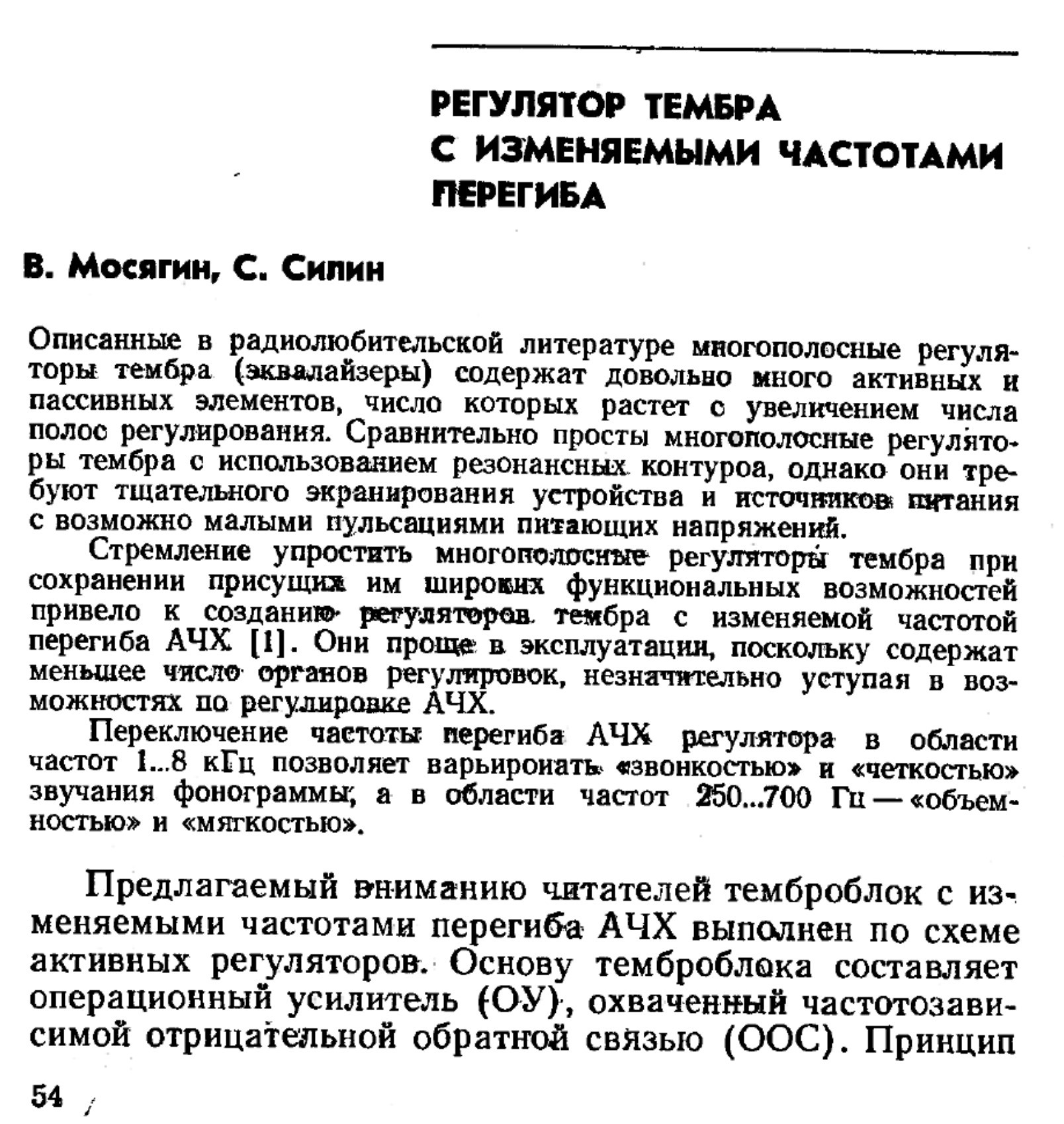

Добрый день!
Для некоего "научно-технического творчества молодёжи" требуется регулятор тембра, работающий в полосе 300Hz~3kHz.
Желаемый набор управляющих ручек - две:
  1. установка центральной частоты
  2. подъём/подавление окрестностей центральной частоты
Можно ли приспособить для этого одну секцию какого-нибудь многополосного "эквалайзера"?
Одной ручкой гонять резонансную частоту в пределах ~500Hz~2kHz, второй выставлять желаемую форму АЧХ, - "бугорок" или "ямку". Глубины в ±6~10dB будет достаточно.

Есть такие эквалайзеры, надо только поискать.

Посмотрите схемы гитарных "квакушек" (вау-вау)
параметрический эквалайзер..

Вот что попалось. Регулятор тембра с изменяемыми частотами перегиба. ВРЛ № 98, стр. 54
    509.9 KB · Просмотры: 141

Угу, параметрический, простой эквалайзер, накушался еще с 80-х годов. Только пассивные, и до 300-500гц, и выше 3кгц, и до +/- 6 дб
Надолго запомнил, 4-6 полосный эквалайзер, на кольцах мотал, и высвиснтул нахрен. Остались на память
