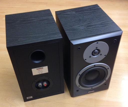

Модель DM 2/7 с классическими компактными пропорциями идеально подходит для помещений среднего размера и может быть легко размещена на книжной полке или на небольшой подставке - даже в условиях ограниченного пространства. СЧ / НЧ-динамик MSP диаметром 6,5 дюйма (17 см) в DM 2/7 идеально гармонирует с его 1,1-дюймовым (28 мм) твитером с мягким куполом со специальным покрытием. Линейный импеданс и высокая мощность DM 2/7 упрощают интеграцию системы. Чрезвычайно прочная передняя перегородка и жесткий корпус с дополнительными подпорками уменьшают нежелательные резонансы даже при большой громкости. DM 2/7 представляет собой идеально сбалансированное сочетание относительно компактного размера корпуса и отличных звуковых характеристик в широком диапазоне частот. Музыкальный баланс и классические размеры монитора идеально подходят для помещений среднего размера.

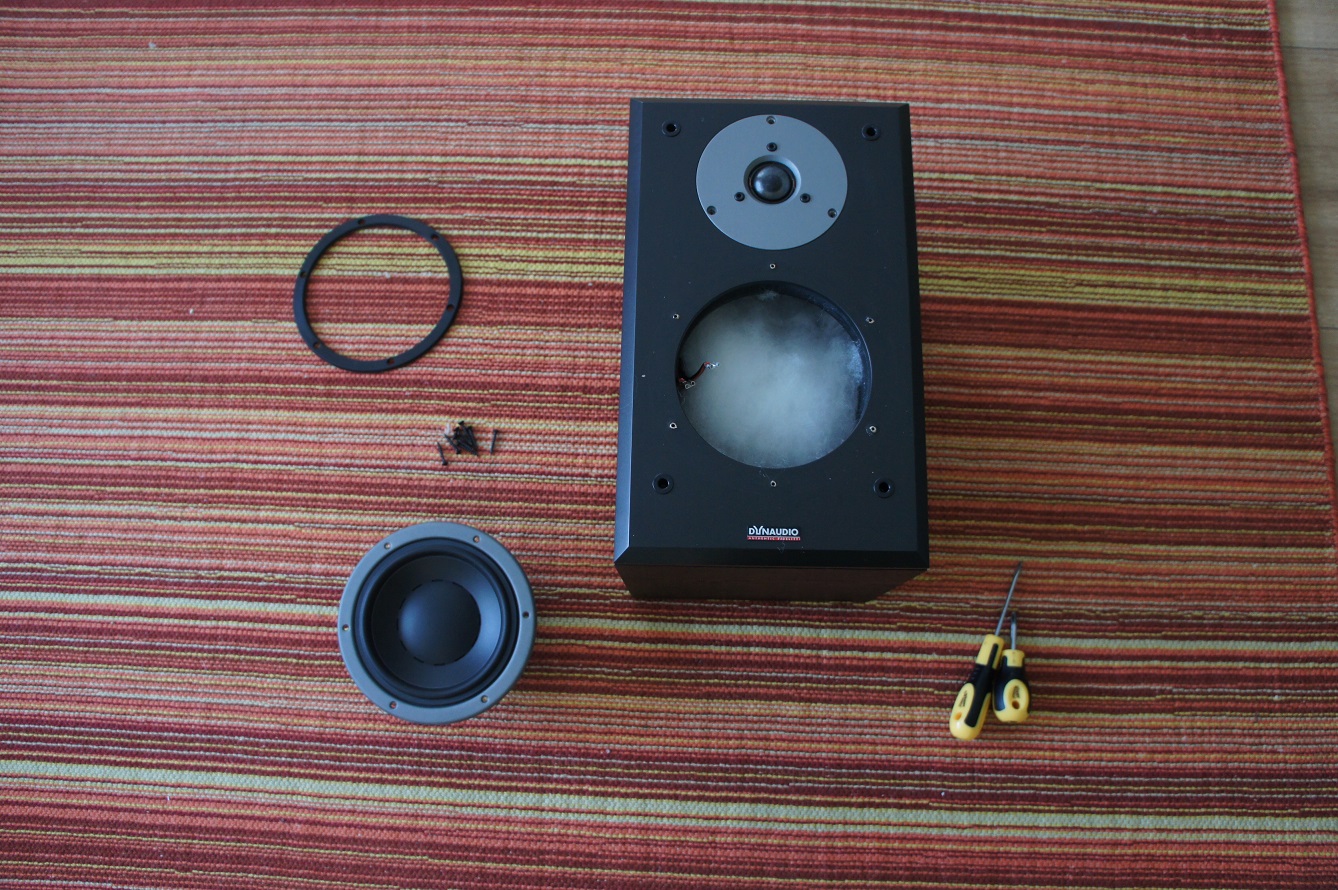

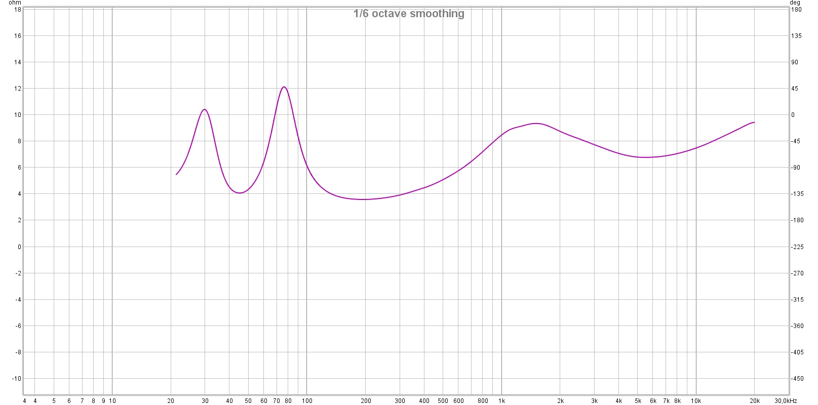

Там всего понемножку: и узкий ящик, и комната и фазоинвертор. Одно спасает: 75 Гц это все-таки бас, не мычалка 120-герцовая от убогих китайских скворечников.

Посмотреть вложение 6695Посмотреть вложение 6690Посмотреть вложение 6691Посмотреть вложение 6692Посмотреть вложение 6693Посмотреть вложение 6694
Посмотреть вложение 6696Посмотреть вложение 6697

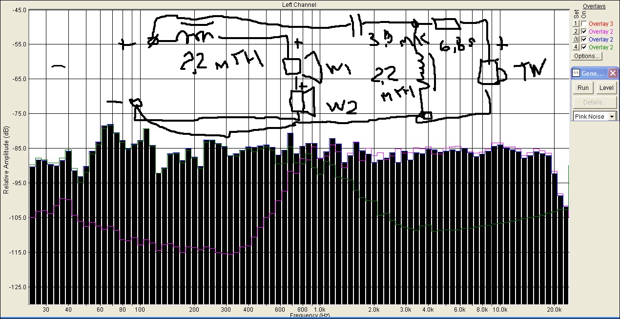

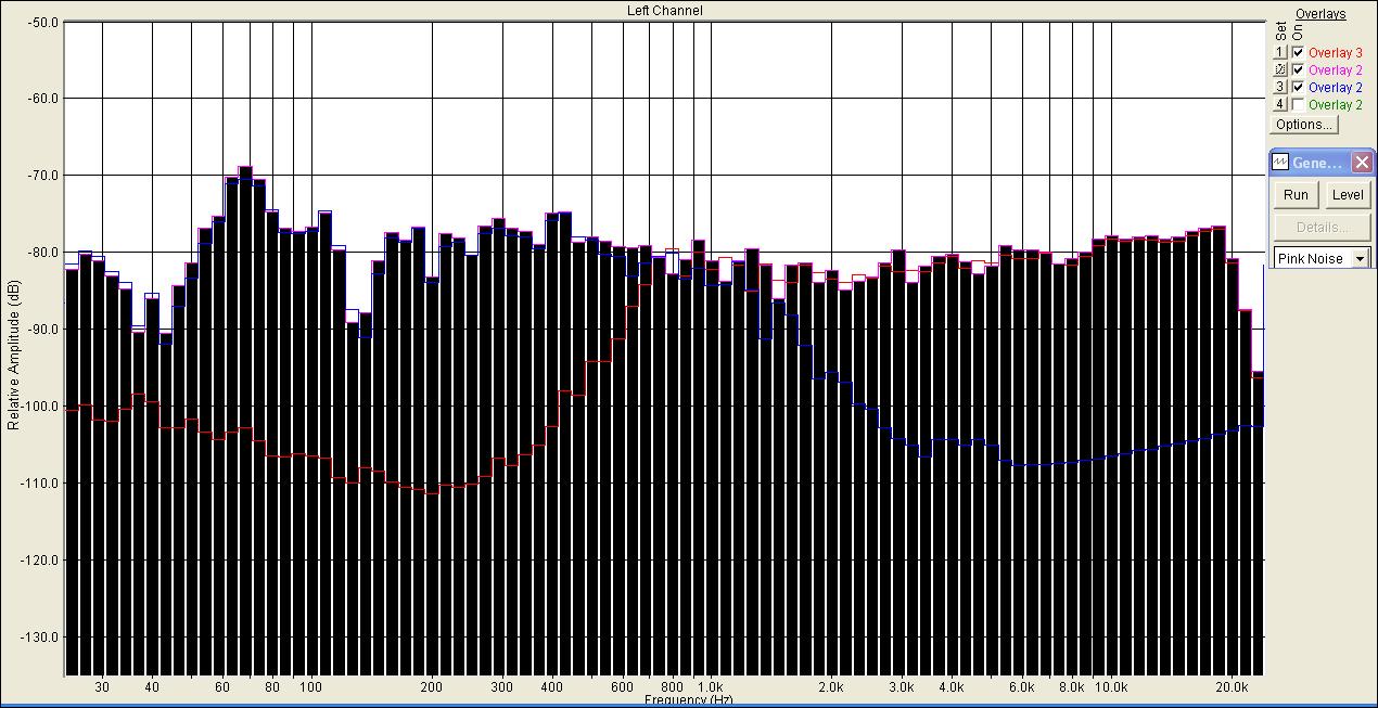

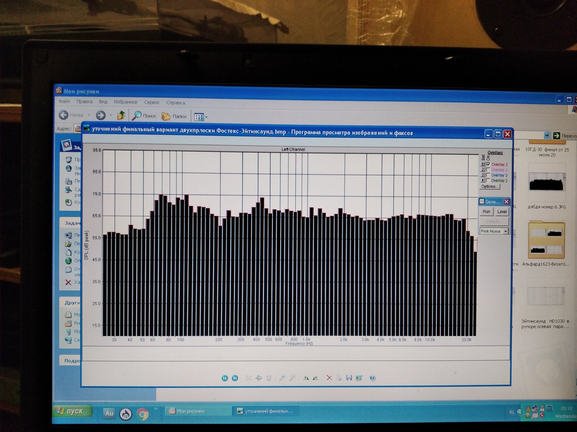

В колонке на Динаудио лучший результат получился с фильтром нч в виде катушки и цобеля. Сейчас поищу ачх того чуда техники. Там есть отчего крякнуть.
23,300
10,738

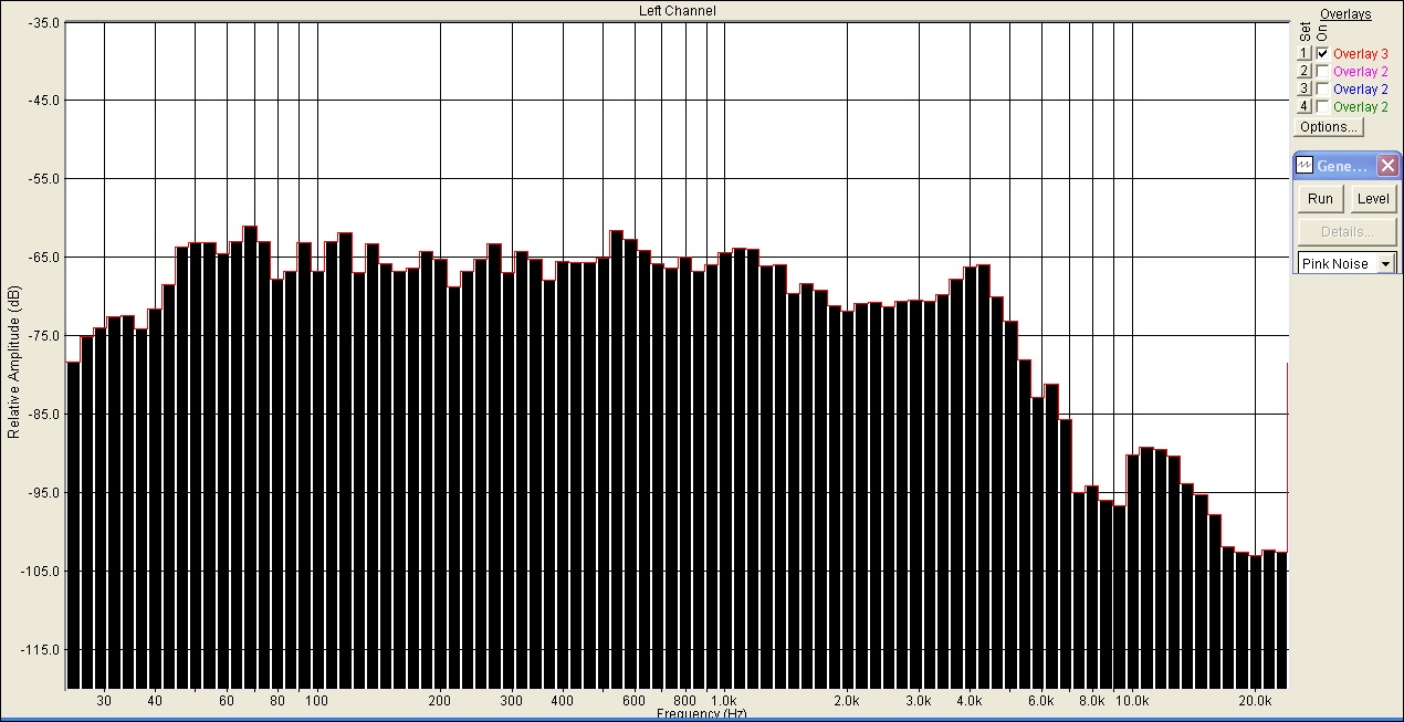

нашел замеры по колонке на Динаудио, МТМ, там пара басовичков 8-омных , между ними пищалка , по виду морел или аналогичная.
Что интересно, пик резонансный у Динаудио 17-см на 4 кгц, а это самая ясная средина, динамик подчеркивает речь, а ниже все ровно и спокойно. Сложилась схема очень быстро , результат превосходен. были у меня колонки Селешины на 8" басовике, там тоже пик пологий на 3800 очень красиво выделял срединку, живой звук , пищалка с емкостью обеспечивала очень комфортное звучание. Фильтры- катушка и кондёр.
    150.2 KB · Просмотры: 203
    180.2 KB · Просмотры: 195
    202.9 KB · Просмотры: 195
    259.3 KB · Просмотры: 209

Это была авторская акустика, куплена в Англии, от какого-то тамошнего мастера. Фильтры - бездарное нагромождение дорогих и бесполезных деталей. Сделали свои фильтры, получили прекрасное звучание.

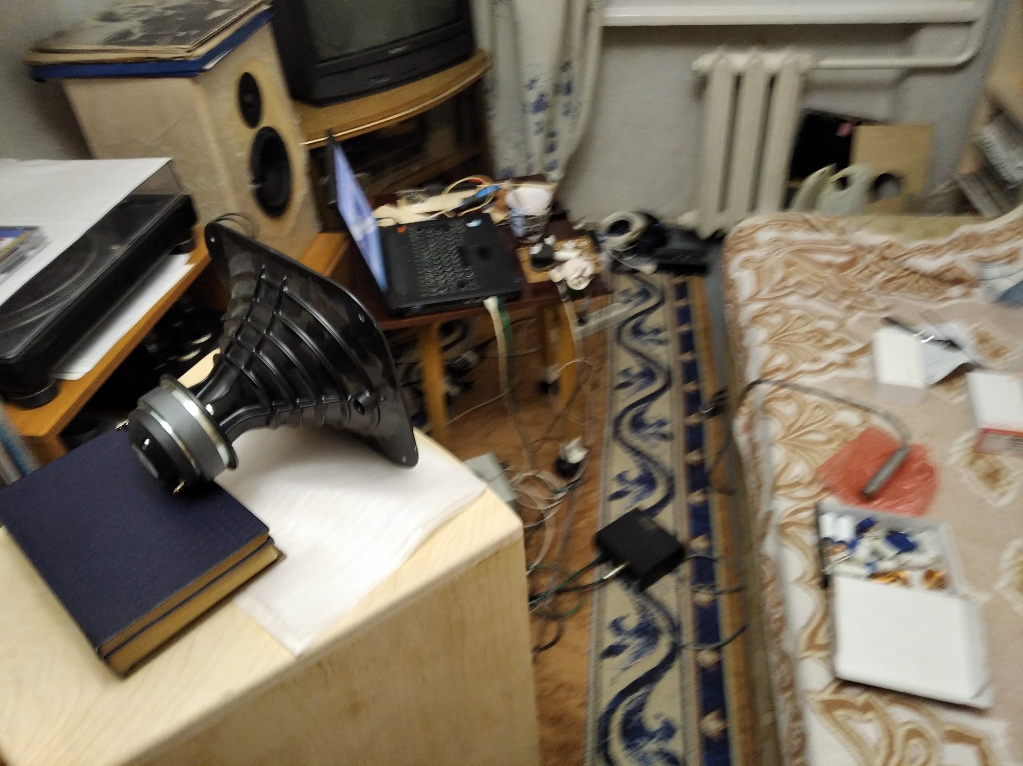

нет, ребята, СЧ ВЧ от килогерца - это ВОТ !!!!
Завтра увезут это чудо-жуть, останется воспоминание о волшебном звуке.

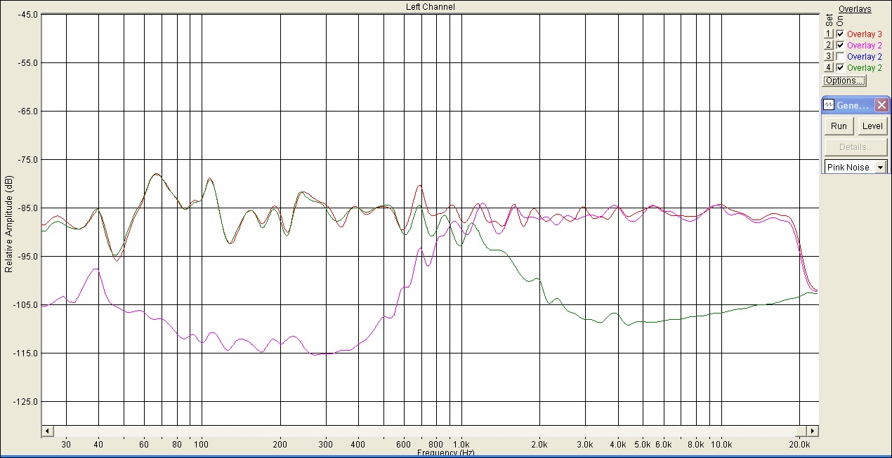

Сергеич, так "рупорок" сантиметров 70-80 на сторону. Сильно великоват для килогерца:)

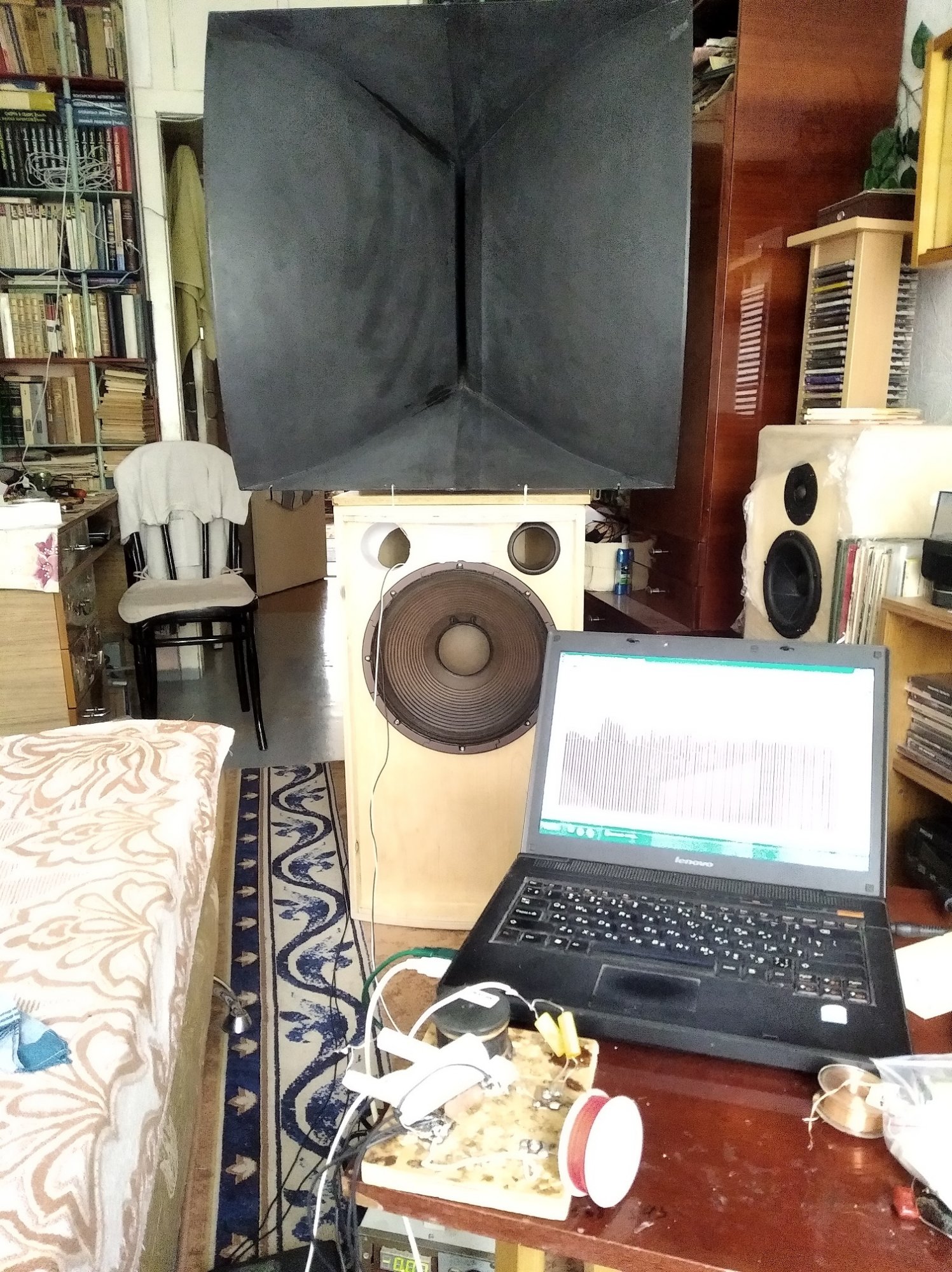

23,300
10,738
АЧХ рупора начинается с 700гц по минус три. Басовик обвален на 1500-1800, там же стык с рупорником. Редкий случай, когда средина воспроизводится без ущерба для звука, целиком, а не как добавка к басу. Натуральности звучания -поискать. Причем, гора намоленных и нахваленных драйверов ушла в отвал, ачх там просто горб на 2-3 кгц и всё. А тут ровнейшая горочка от 700до 20000 , горочку выровнял- полоса осталась.
Для этого рупора очень подошел бы динамик Пи-Аудио HP-15W , с его добротностью 0,56 , в ящике литров на 250. Звучал он по басу просто убойно, оставив позади хваленые Фостексы и ТАДы, но гробина получается . И если взять ящик шириной 80 см, треугольной формы, тоже по 80 см ребра, то выйдет объём как раз 240 литров. И по басу будет вровень с рупорным средником.Сейчас бас поджат чуток, объём и добротность 0,3 не позволяют жахнуть в полную силу. Дотягивается за счет инвертора, хотя мне больше нравится, когда порты заглушены.
Предложу владельцу колонок такой вариант, с Пи-Аудио, иначе конструкция выглядит по-дешмански. А с этим Фостексом 15W200 прекрасно спелся Эйтинсаунд HD1030 в рупоре
Рупор врезается на свободную площадку под басовиком, колонка ставится портами вниз, получается роскошная компактная колонка. Хотя, вариант нынешний тоже интересен, с выносным рупором. Аля Алтек.
