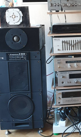

Добрался сегодня до него.Как раз отключен стоит 2 недели,пока Амфитоны 002 слушаю.
Снял крышку,внутри всё прилично,родные бирки.Про удалённую бывшим хозяином плату индикации я уже писал вначале(без неё ещё удобнее доступ к регулятором частот).
Остальное не трогалось,а я второй хозяин у него.
Аппарат 1989г.
Всё равно почистил пыль с плат,где смог.
Прокапал регуляторы ВЧ,НЧ И громкости очистителем контактов. Промазал чуть конденсаторным маслом и потом немного технического вазелина на зубочистках,с поэтапным вращением ручек.
Протёр где испачкал корпуса регуляторов.
Сижу тестирую.
Всё в порядке,теперь нет хрипов при вращении регуляторов частот и громкости,не лезет жуткий инфраниз при регулировке ВЧ -НЧ,а то тронуть было страшно)
Даже ощущение что почище звук стал,кто его знает.какой там контакт был.Хотя и до чистки звук вполне хороший.
Всё нормально.

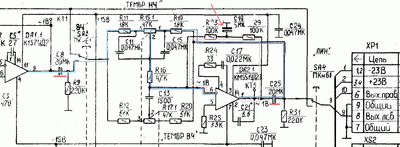

Решил взглянуть на схему и монтаж. Бр-р-р. Сейчас я бы побоялся туда полезть, хотя есть разъемы - уже плюс (и минус). Больно все плотно, контактов куча.
Схема с претензией на "супер".
Регулятор тембра не понравился, о чем я уже написал.
Но хорошо, что есть режим "обход".
Вот кусочек схемы.
Розовая линия - ООС по постоянному току.
В ней С19 - фильтр. Советую проверить этот конденсатор. Попробуйте заменить его на новый с большей ёмкостью, может будет лучше, точно не знаю.
Синяя и голубая линия - ООС по переменному току.
В цепь входят С8 и С25. Эти конденсаторы должны быть хорошими для звука. Добавка в тракт только на этом участке двух конденсаторов, звук не красит. Не исключено, что если их замкнуть, звуку получшеет.
Сам бы я попробовал, другим советовать не могу.
Плохой контакт в R15 вполне может приводить к всяким какам, в том числе дёрганию диффузора, поэтому чистка, смазка необходимы.
Я бы еще поменял кучу старых "электролитов" в звуковом тракте, особенно малой ёмкости, может тогда инженерные навороты схемы заработают...
Ещё я бы взял генератор прямоугольных импульсов и прогнал бы тракт, подогнал бы ёмкости коррекции ОУ. Но всё это возня, которая улучшает крошки, в сумме крошки могут дать вполне заметный результат, но это можно делатьтолько для себя. Усилий и времени на это уйдёт много, на продажу эти нюансы не оценят.
Думаю, что потенциал у этого усилителя есть, но он требует вылизывания и подстройки, на конвейере это сделать было невозможно.
Вот кусочек схемы.
Да,это всё имеет смысл,если себе делать.А если есть что то лучшее уже,то не имеет,как в моём случае.
Да и лазить мне не хочется в тот что в порядке)
А вот по Амфитону буду консультироваться,мне он нравится,и надо будет его в порядок привести,без изменений в схеме естественно.Меня всё устраивает в звуке.

Всё,забрали сегодня.Где то неделю продержался на авито. В другие города не стал отправлять.
Ещё успел подключить, часок послушать,пока ждал покупателя.
Хороший звук всё таки у него.
