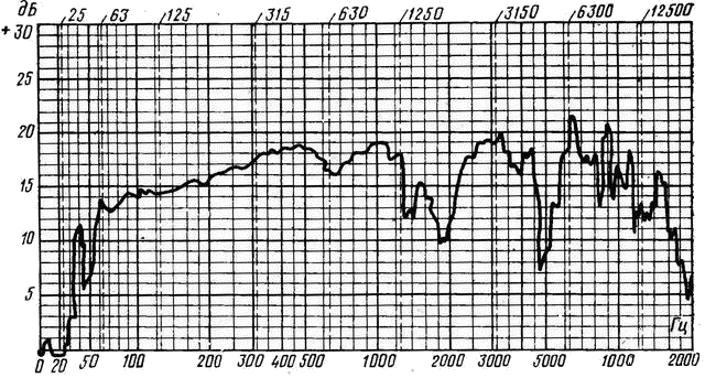

Эти колонки в своём естественном виде были ужасны по звуку. Недаром много было переделок. Вот их родная ЧХ
В журнале Радио 12,1981 выудил такую доработку. Неидеальная, конечно, но лучше оригинала однозначно. Недостатков переделки полно.
1. Оформление ФИ в таком корпусе при такой добротности и таком Vas просто любительская глупость (слышал звон, но не знает о чём он).
2. Сдвоенные подобные динамики не могут правильно работать вместе в таком широком диапазоне. Максимум до 250 Гц. А там еще раздел частоты где-то около 5 кГЦ (...ц).
3. Два ВЧ - это тоже ...абзац.
В упомянутом "Корвете" тоже был абзац. Поэтому и переделал в 4-х полоску. Можно было, конечно, забить лишние отверстия и сделать 3-х полоску. Но несолидно как-то.
А 4-х полосный "Корвет" (выпьем не чокаясь, украли при переезде) звучал отлично!!!
В общем, купили Вы, Владимир, "чемодан без ручки" (и выбросить жалко и нести неудобно).

Смотрел, пытаясь понять, в чем смысл доработки, судя по ачх. Как торчала средина на 1 кгц над уровнем 100Гц по +6-8 дб, так и торчит. Пляска Святого Витта выше килогерца приобрела более причудливый вид с выбросами на-гора. Чудно. Доработали. Слушать подано, пожалте в кассу.
