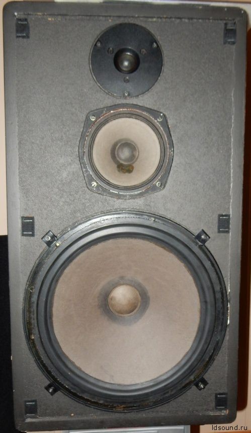

Колонки выпускались заводом Ei (Elektronska industrija) в городе Нише, Югославия, 1980-1986 год. Ei HZK 12031
Характеристики:
3-х полосная АС закрытого типа
Диапазон воспроизводимых частот: 20 – 22000 Гц
Чувствительность: 92 дБ
Сопротивление: 4 Ом
Номинальная мощность: 100 Вт
Долговременная мощность: 120 Вт
Используемые динамики:
НЧ: 285 мм, конусный, бумага на резине (модель AZ 1202/BFO-1)
СЧ: 120 мм мм, конусный, бумага (модель AZ 0501/MFP-2)
ВЧ: 25 мм, купольный, ткань с пропиткой (модель AZSK 25/4)
Габаритные размеры (ВхШхГ): 650x360x330 мм
Описание:

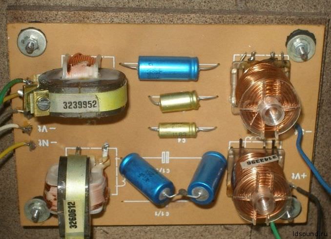

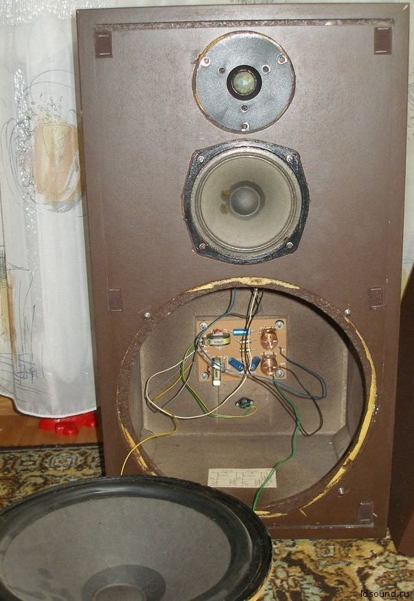

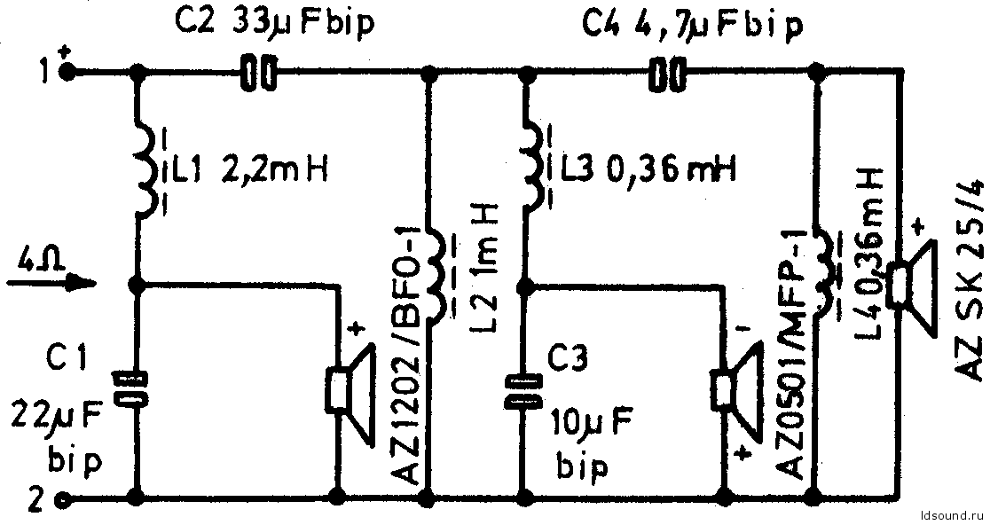

Корпус выполнен в виде прямоугольного неразборного ящика из ДСП, внешне окрашен. Внутренний объем АС составляет 55 л. Динамики расположены по центру вдоль вертикальной оси. Лицевая панель закрывается грилем, который крепится на липучках. Внутри корпуса находится листы поролона в качестве поглотителя. Все динамики имею магнитные системы на кольцевых ферритовых магнитах. НЧ динамик мощностью 80 Вт имеет довольно тонкий бумажный диффузор и тонкий резиновый подвес, звуковая катушка у него на алюминиевом каркасе, внешний диаметр 305 мм. Динамик СЧ мощностью 40 Вт установлен в несъемном отлитом боксе. Он имеет бумажный диффузор и такой же бумажный подвес, но с пропиткой, Внешний диаметр 140 мм. Фланец ВЧ динамика 110 мм в диаметре, мощность 40 Вт. Электрические фильтры установлены на печатной плате на отдельном листе ДСП. Катушки индуктивности на феррите. Конденсаторы электролитические биполярные.

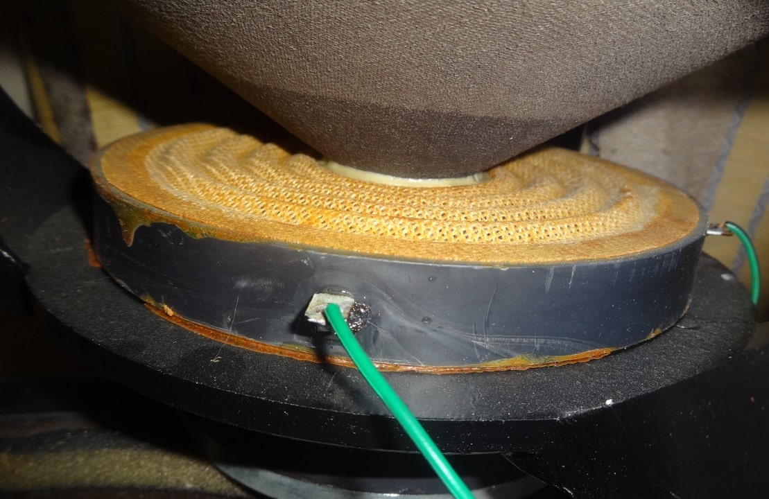

Фото фильтра и центрирующей шайбы НЧ динамика:
hzk12031 ldsound.club  (1).jpghzk12031 ldsound.club  (2).jpghzk12031 ldsound.club  (3).jpghzk12031 ldsound.club  (4).jpg
Возможно предсерийные прототипы или в самой Югославии были разные варианты (прислал Феликс):
