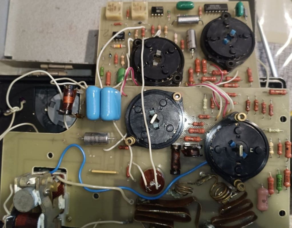

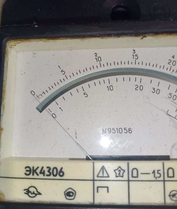

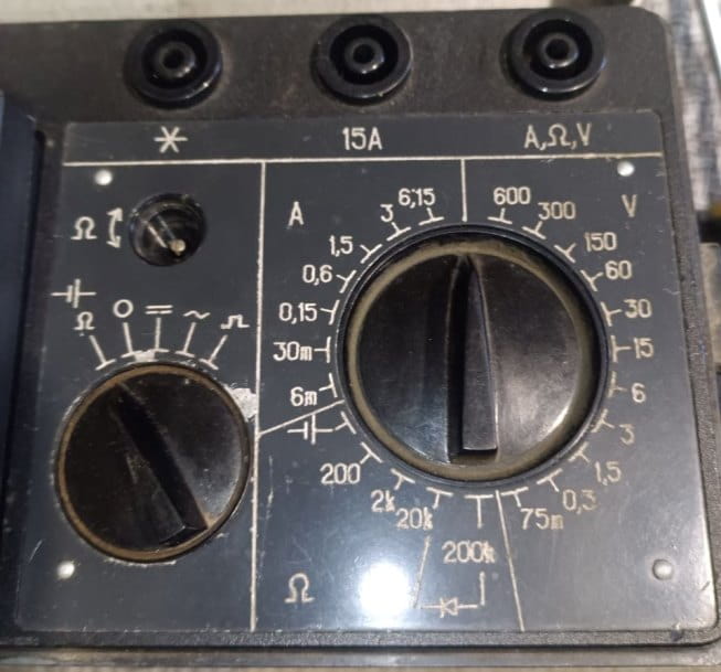

LDS 1 paнг Регистрация 5 Июл 2019 Сообщения 5,020 Реакции 3,308 Баллы 145 Возраст 38 Страна Украина Имя Дмитрий Сегодня в 17:53 #1 Ищу схему на данный прибор.

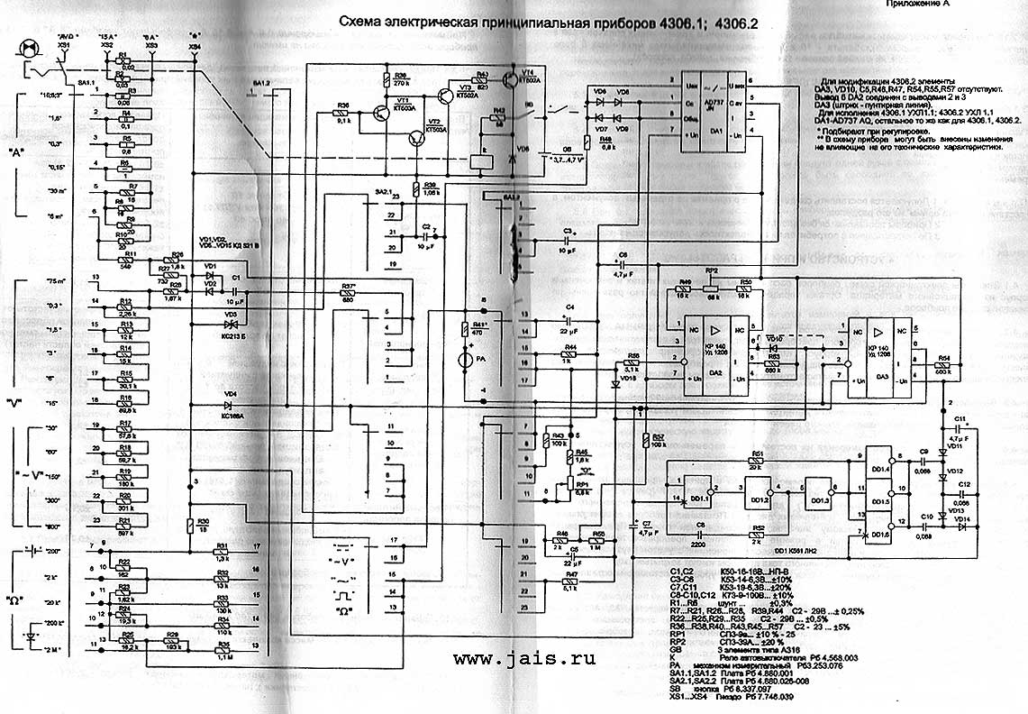

O OlegDD 3 ранг Регистрация 25 Ноя 2020 Сообщения 23 Реакции 14 Баллы 17 Страна Uzbekistan Город Tashkent Имя Олег Сегодня в 18:36 #2 Вот похожий прибор. Вложения 4306.jpg 163.7 KB · Просмотры: 16 4306.pdf 4306.pdf 628.5 KB · Просмотры: 11
