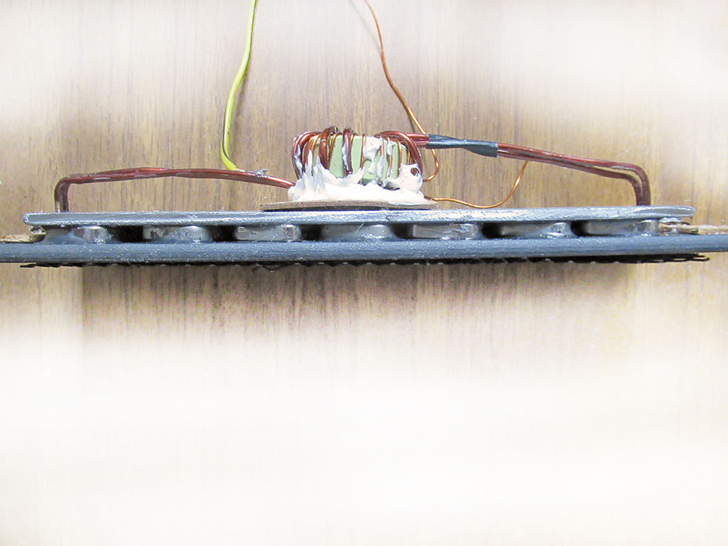

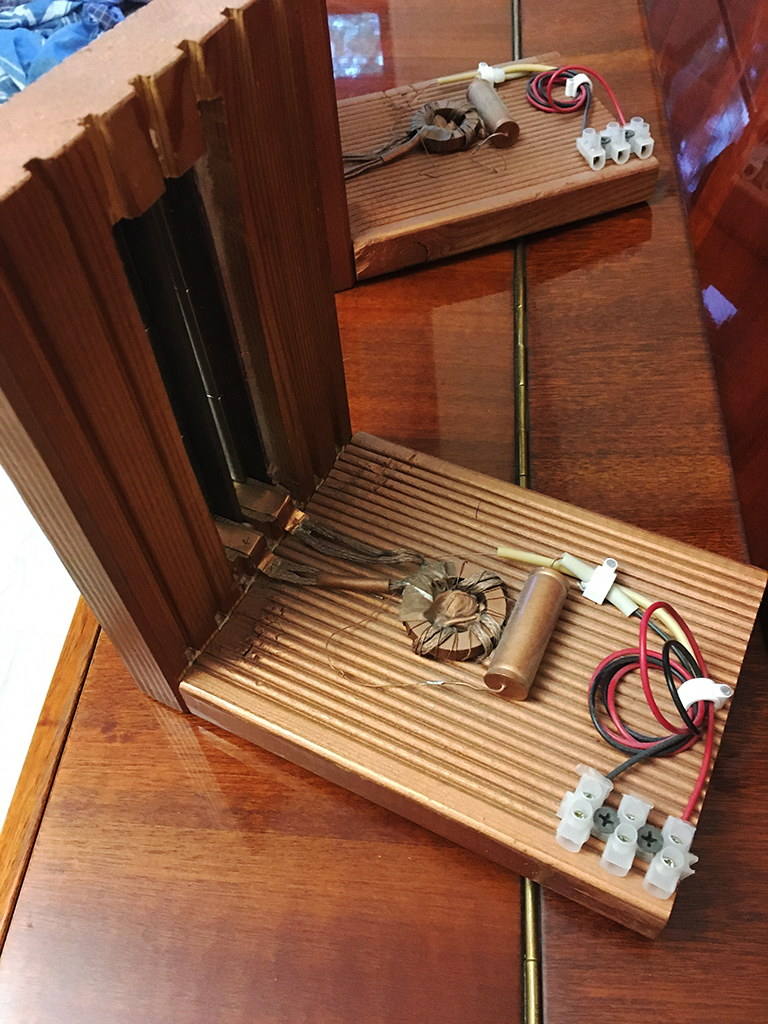

Камраден, а кто как мотает трансы для ленточников? Скока первички/вторички?
Там мало витков. От одного витка на вторичке.
Я точной методики выбора кол-ва витков не знаю. Работает и ладно. Попытки увеличивать кол-во вторички эффекта не имеет никакого. Первичка, ессно, пересчитывается под сопротивление ленты и нужный импеданс.
Поправка-по мне один виток не удобен. Я от двух до четырех делаю.
Я пробовал. Даже аналог транса ленточника от Малиновского пытался. Нифига не получилось! Не получается и всё тут Z=6....8 Ohm.
Хотя на ленточнике от Пионера трансик по постоянке кажет ноль/ноль и повдоль, а на 1000 Герцах 6,2 ома!
Кааак?!
Дык так и должно работать-на постоянке-КЗ, в рабочей полосе- 4...16 Ом. Вас же не смущает катушка индуктивности в пищалке, которая после конденсатора идет-КЗ на корпус))
Вы видимо не поняли. Все до одного из самодельных трансформаторов для ленточника не выдали сопротивление "Z" равное хотя бы активному сопротивлению динамика обычного. Даже у сделанного по рекомендациям Малиновского. Не думаю, что он "приврал". Данные мне передавал товарищ, который покупал у него данные ленточники. Надо их найти кстати. Вы давали формулу расчёта, я считал и делал - не прокатило. Может быть да, на частотах выше 3000...4000 Герц и будет подтягиваться к нужному сопротивлению, но пока у меня нет возможности сделать такие измерения.
Так воооот. Согласующий трансформатор ленточной пищалки от Пионер, даже на частоте измерения выдал
А на постоянке у него меньше полуома. В чём там дело?
В размере ленты? В магнитном зазоре?
P.S. Кстати даже с конденсатором на входе, ни один из самодельный не выдал нужного "Z"/
У трансформаторов для моих ленточников первичка 164 витка провод диаметром 0,5, вторичка - 2 параллельные секции по 11 витков, каждая секция из 4 параллельных проводов диаметром 0,7, индуктивность со стороны первички 20 мГн, трансформатор с большим запасом по нижней граничной частоте, количество витков можно смело делить на 2. Сердечник - пермаллой.
Я начинал расчёт трансформатора всё-таки с первички, сколько витков какого провода влезет в один слой, (у однослойной обмотки очень низкое рассеяние, в принципе, можно и два) чтоб при этом сопротивление было поменьше, а индуктивность достаточно большая, не влияющая на фильтр. И индукция на рабочих частотах и напряжениях чтоб была в разумных пределах (например, в моих трансформаторах получается при частоте 1000 Гц и напряжении 2,83 вольт амплитуда индукции 0,155 Тл). Трансформатор преобразует сопротивление пропорционально квадрату коэффициента трансформации, в моём случае 14,9^2=222. Сопротивление ленты было расчётное 22 миллиома, по факту вышло 29 плюс сопротивление проводов и вторички примерно 5 миллиом. Итого приведённое к первичке 0,034*222=7,5 Ом. Плюс пол-ома первички, так где-то 8 и вышло. Измерял на 3000 гц, +- сошлось. Сечение вторичной обмотки рационально выбрать как произведение сечения первичной на коэффициент трансформации, ну или чуть больше, если влезет. Проблемы с низким импедансом, возможно, от сердечника с низкой проницаемостью. Нужен феррит, аморф, пермаллой. На жёлтых кольцах от БП индуктивность будет десятые доли мГн, как-то будет работать, но я не пробовал.

Сначала надо узнать сопротивление ленты, какая у нас есть в наличии. Потом трансик под нее мотаем. Тут на форуме я уже выкладывал пример расчета, Дмитрий обещался вынести в отдельную ветку. Поищу.
ПС. Нашел:
https://ldsound.club/threads/audiopur-rt7040-03-kitajskie-vch-dinamiki.1353/post-19816
В формуле, что выложена на просторах интернета R=p*l/S, где S-площадь проводника в мм2 пропущено слово сечение.
Правильное трактование:
R=p*l/S, где
R - сопротивление проводника в Ом;
p - удельное сопротивление проводника в Ом*мм2/м;
l - длина проводника в метрах;
S - площадь сечения проводника в мм2.
где, p - удельное сопротивление проводника из алюминия =0.026...0.027
Пример расчета:
имеем алюминиевую ленту 10 микрон, размером 340х15 мм :
Считаем сопротивление ленты:
R=0.027*0.34/ (0,01*15) = 0,00918 / 0,15 = 0,0612 Ом
Теперь, если нам надо получить импеданс ленточного излучателя (динамика), например 8 Ом, то
необходим согласующий трансформатор с коэфф. трансформации равным:
Ктр= sqrt( Rдинамика/Rленты )
Ктр= sqrt( 8 / 0,0612 )= 11,4
Теперь, зная коэфф.трансформации можем сами выбрать кол-во витков во вторичке (например 3 витка) и, соответственно получить 34.5 витка в первичке.
Итого:
есть транс:
I -34,5 витков,
II- 3 витка,
есть лента:
толщина 10 микрон, размером 340х15 мм.
импеданс излучателя - 8 Ом

Сейчас измерил индуктивность, 56 витков намотано на кольцо от БП диаметром 24 мм, высотой 10 мм. Получил 0,25 мГн, в принципе, если подобрать количество витков, можно на катушке фильтра сэкономить, сердечники с распределённым зазором достаточно линейны на небольших индукциях.

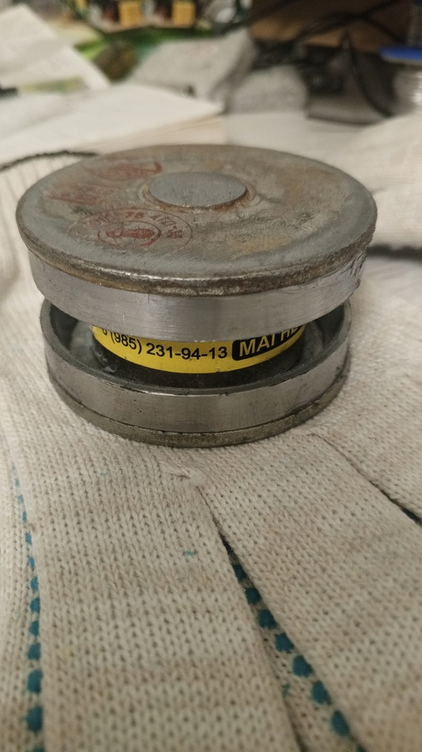

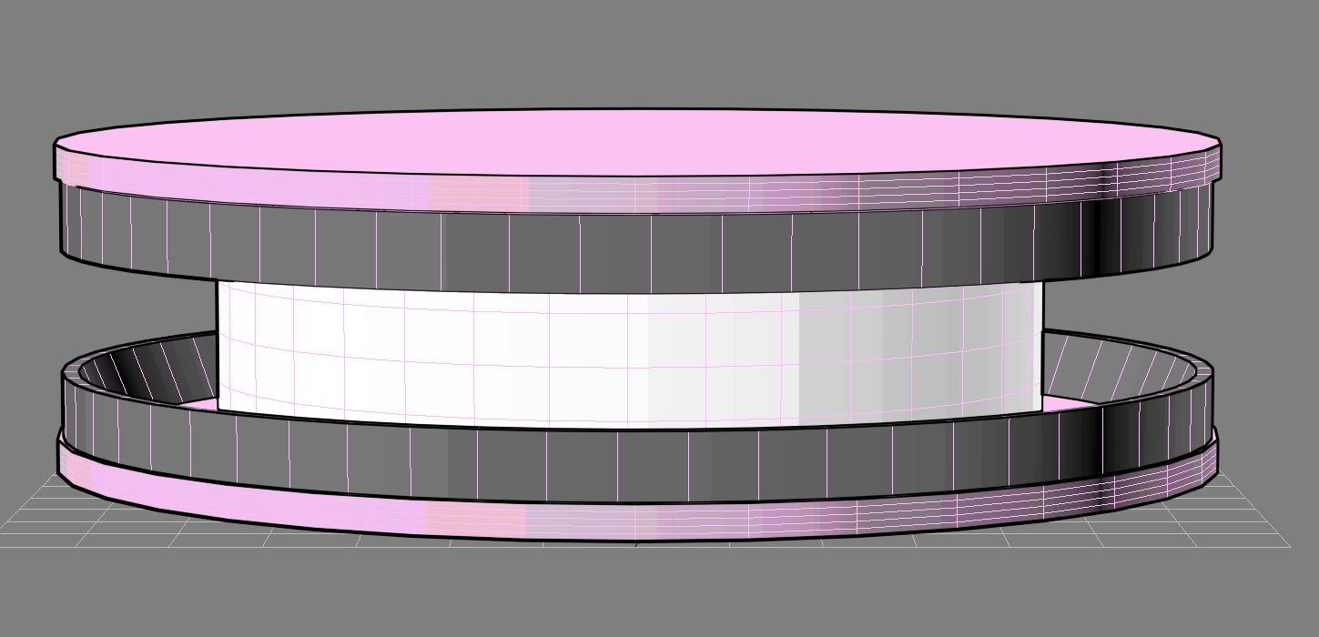

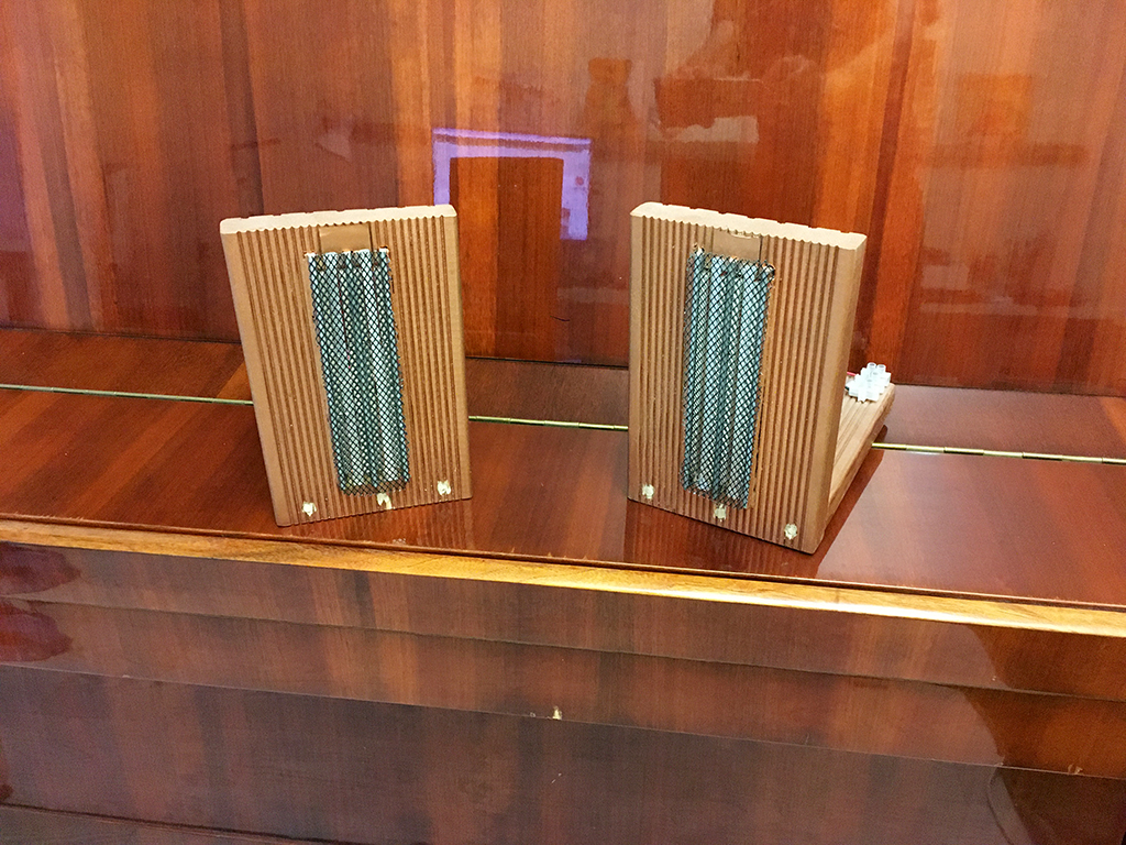

Благодаря содействию Игоря/Meshin в изготовлении колец формирования магнитного поля собрал первую МС. Фланцы от 4гд35.
Индукция в зазоре: 0.5 Тл по краям, 0.3 Тл в центре. Неплохо.
Ширина зазора 11, 65...11.73мм
Вот теперь я понял зачем эти кольца!!!
Для сравнения в этих ВЧ ленточниках (4 Ом/92 Дб/Вт/м) 0.3 Тл по краям и 0.14 в центре зазора шириной 7 мм.

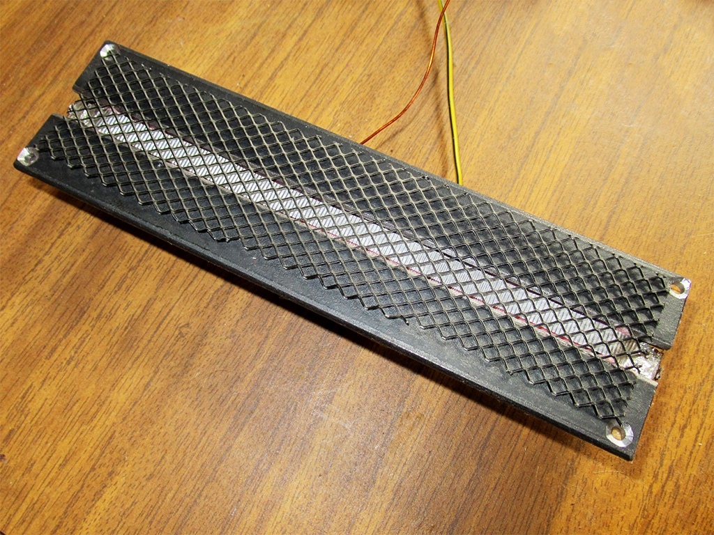

Магниты сейчас другие. Ленточка,предполагаю, не провисает. Опять же диаграмма направленности, рупор(ок)...
Может какие изменения внести придется в конструкцию.
Лет 40 тому пытался собрать ленточник. Магнит от 4а32 алнико. 10 мм полюсные фланцы. Звук замечательный, чуйка ужасная.
Тоже самое было на кольцевых ферритах. Нодимы рулят)

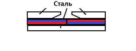

Менять ничего не надо, если хотим круговую диаграмму.

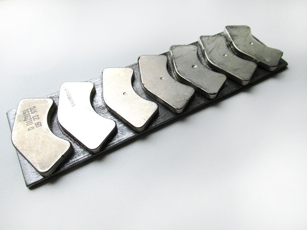

Если хочется просто две пищалки- 4 неодимовых магнита и шесть железок-максимальное соотношение цена/качество:
полярность.jpgсбоку.jpgготовый.jpgс магнитами.jpg-это на магнитиках от жестких дисков . Принцип тот же, если на 2-х плоских собрать (для одной пищалки)
Хотелось бы услышать отзывы о импортозамещенном
ELAC 4PI. А если еще и замеры какие будут...
Чуйку ориентировочно (сравнительно)?
Рассчитываю выше 90 получить, т.к. индукция в зазоре достаточна хороша)
Станислав, а не пробовали уменьшить ширину ленты, сблизив магниты, этим добавить чутья?
