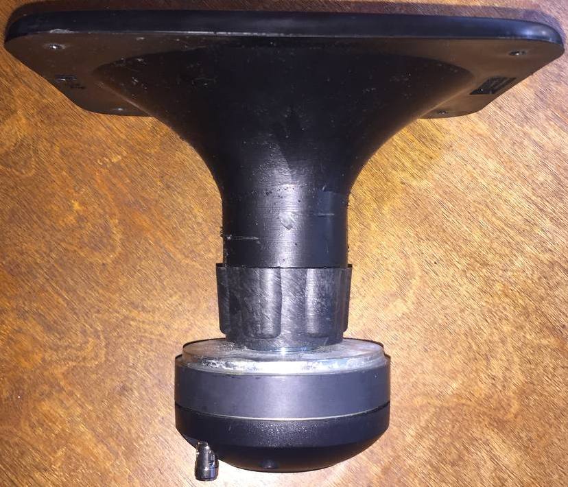

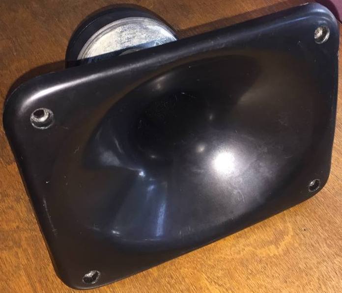

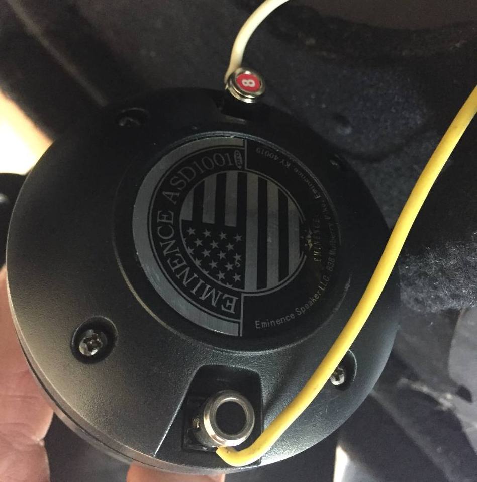

В ноунейм проАС стояли с рупором. Один не звонится, второй 7,4 Ом.

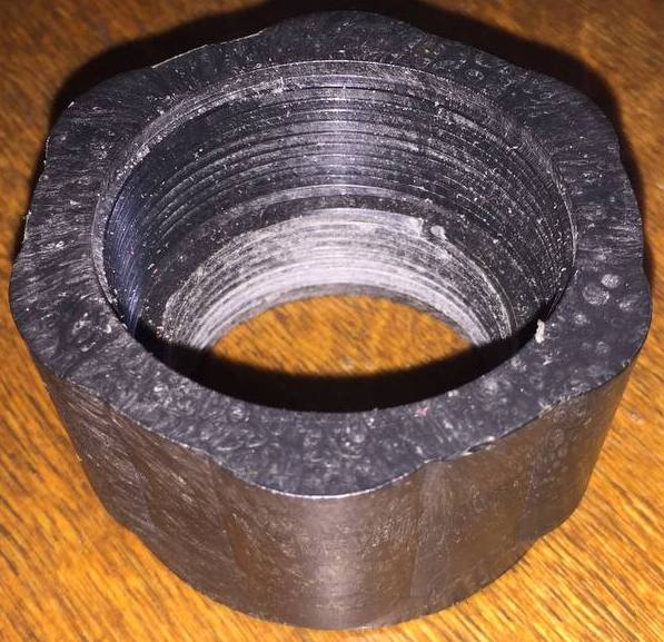

Верхний и нижний фланец: 84х5 мм
Магнит: 90х15,5 мм
Керн: 34 мм

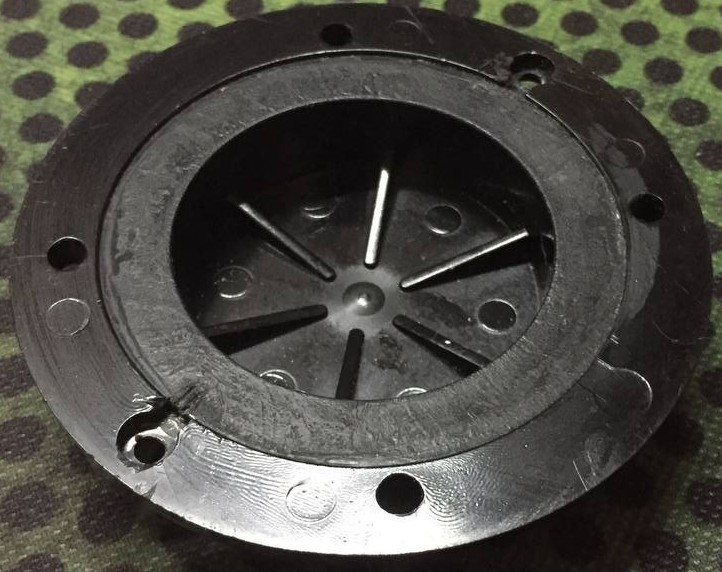

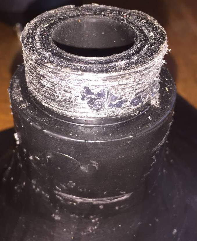

Сам рупор состоит из 2 частей:
asd 1001 (6).jpg asd 1001 (4).jpg asd 1001 (7).jpg asd 1001 (8).jpg asd 1001 (5).jpg

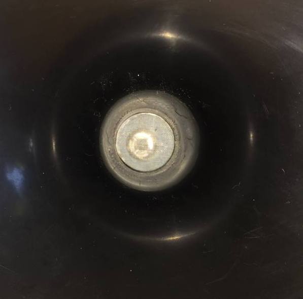

Драйвер:

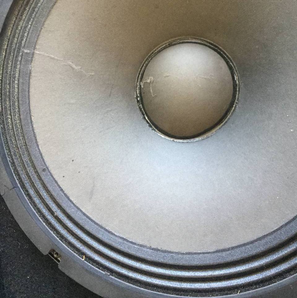

Какие НЧ не смотрел:

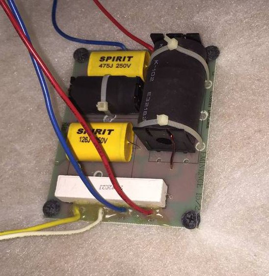

Фильтр внутри:

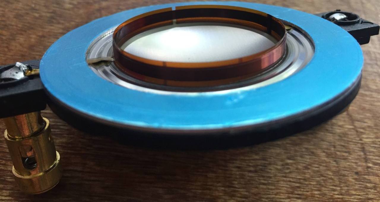

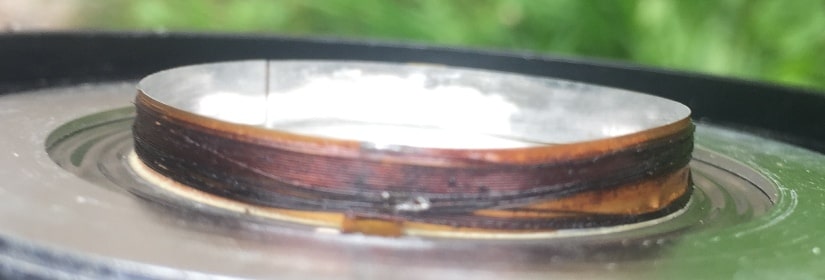

Катушка под замену:

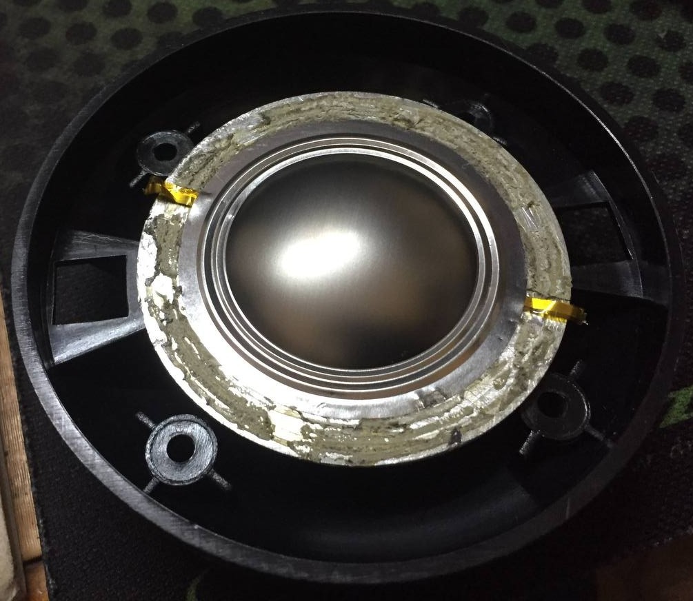

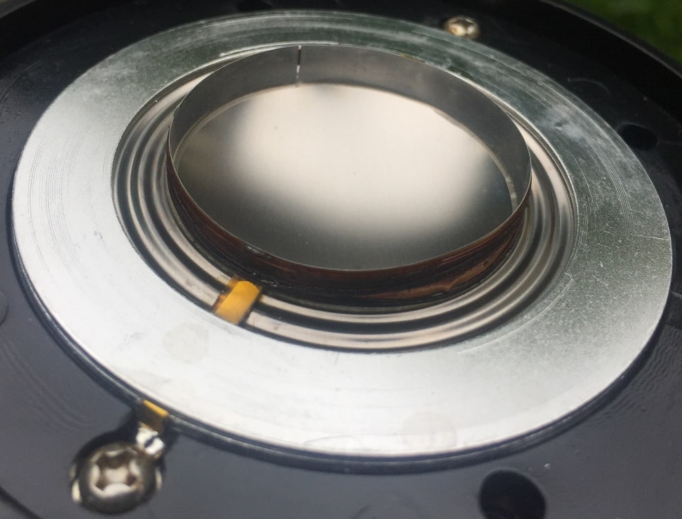

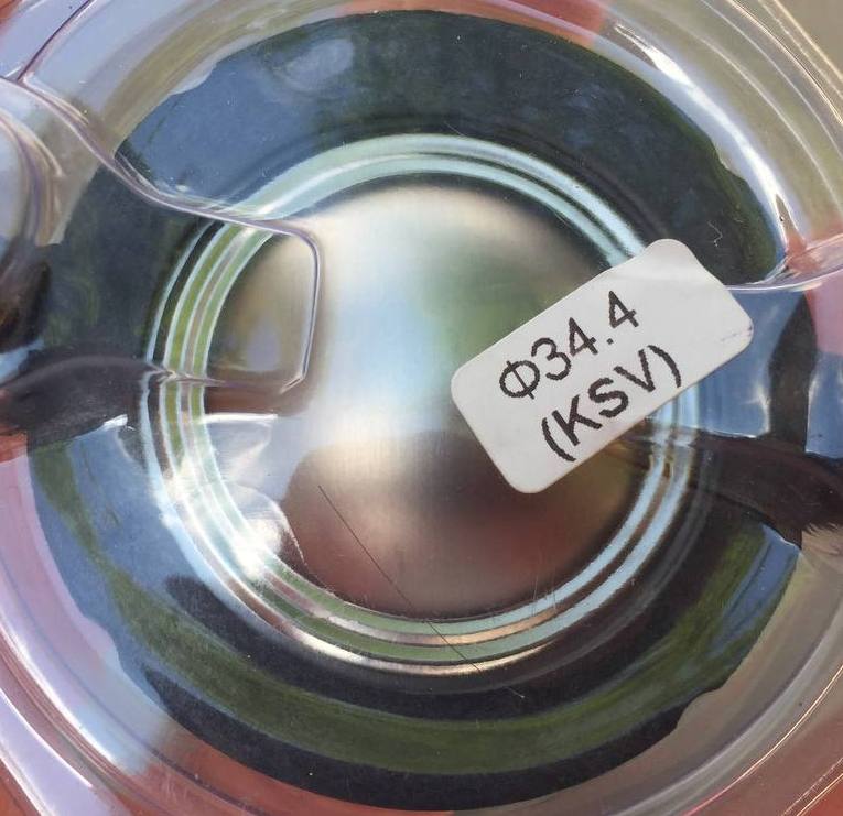

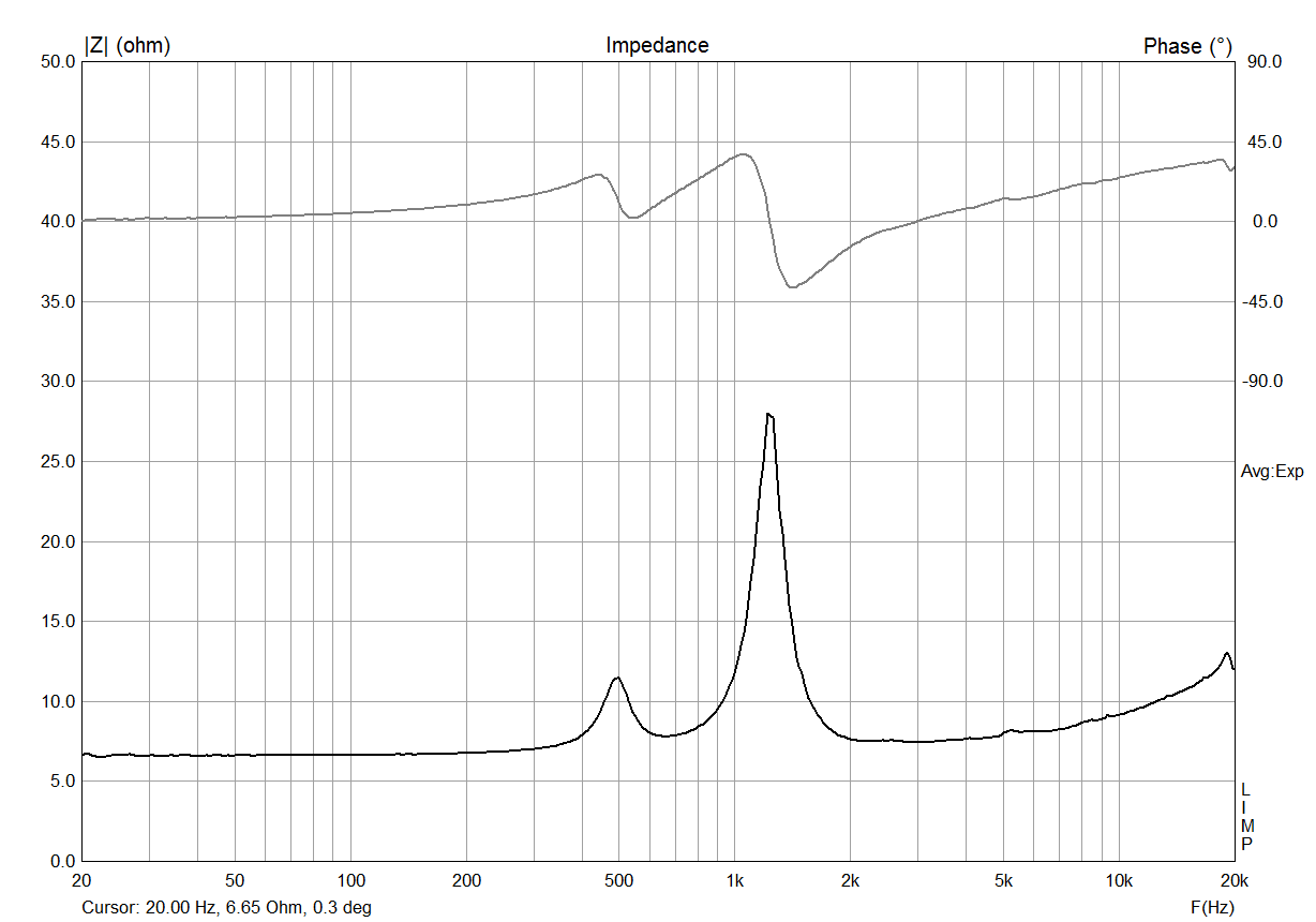

Диафрагма:
photo_2022-06-09_12-31-33 (2).jpgphoto_2022-06-09_12-31-34.jpgphoto_2022-06-09_12-31-33.jpgphoto_2022-06-09_12-31-35.jpg
Пластмассовое кольцо не пригодится. Отклеил. и через герметик соединил мембрану с камерой. Далее камеру состыковал с магнитной системой. При центрировании пользовался генератором 100-200 Гц.

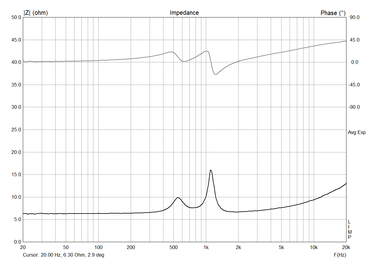

Рабочий:
Fs = 1233.51 Hz
Re = 6.70 ohm[dc]
Le = 49.25 uH
L2 = 71.38 uH
R2 = 3.27 ohm
Qt = 1.44
Qes = 1.90
Qms = 6.00
Нерабочий, после замены мембраны:
Fs = 1101.94 Hz
Re = 6.40 ohm[dc]
Le = 57.71 uH
L2 = 55.04 uH
R2 = 3.52 ohm
Qt = 3.24
Qes = 5.39
Qms = 8.10
В сравнении с родным, у динамика с новой мембраной заметно ниже чувствительность и высокие частоты. Нужно менять парой или искать более качственные ремкомплекты, если такие есть.

Увеличение добротности в 2 раза могло бы натолкнуть на мысли.
Могло бы, но не натолкнуло.
Кстати опять в 2. Даже немного больше.
3,954
505
83
Ну и ладно. И так сойдёт.
Можно было перемотать таких штук 10 за день. Можно подождать неделю и поставить хреновую подвижку. Каждый выбирает наиболее подходящий способ.
3,954
505
83
Так подсказал уже. Перемотать круглым медным проводом на то же сопротивление. Вряд ли какой параметр уйдёт более чем на 20%.
4,994
3,127
142
Сумская обл.
На фото видно, что он не круглый?
А не в массе подвижки дело? Думаюв ней или в жесткости подвеса.
3,954
505
83
Не рассматривал. Если было плоским на ребро - мотайте круглым в 2 слоя, масса будет примерно такой же, скорее даже меньше.
А ведь я давно советовал купить весы. Ничего не стоило взвесить старую и новую подвижки и сделать выводы заранее.
