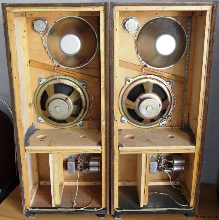

3-х полосная АС закрытого типа
Диапазон частот: 50 – 18000 Гц
Чувствительность: 92 дБ
Звуковое давление на расстоянии 1 м при подводимой мощности 4 Вт: 112 дБ
Сопротивление: 8 Ом
Используемые динамики:
НЧ: 6 ГД-2
СЧ: 4 ГД-28
ВЧ: 1 ГД-3
Габаритные размеры (ВхШхГ): 895х375х350 мм
Вес одной АС: 20 кг

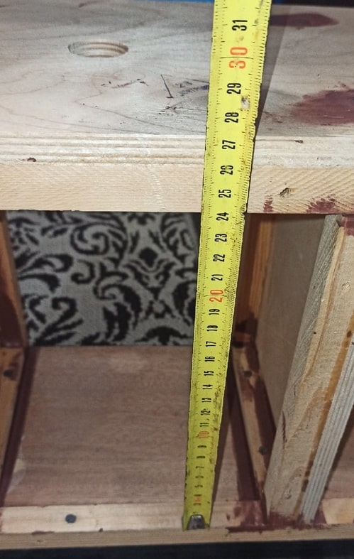

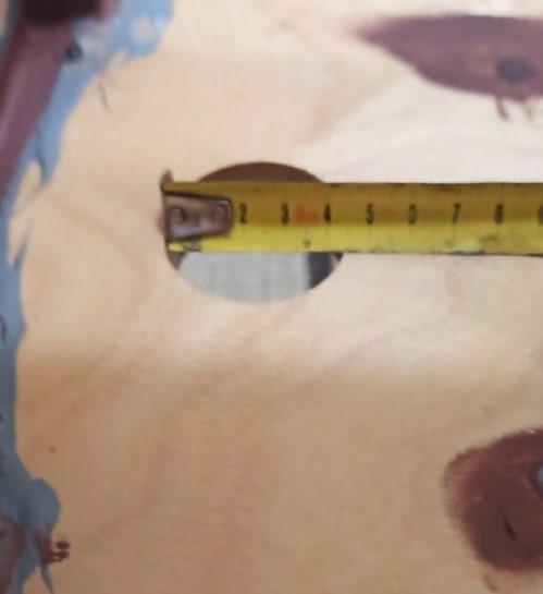

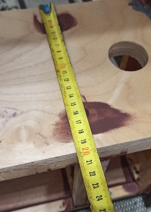

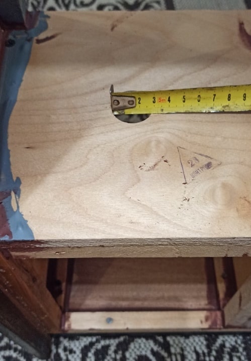

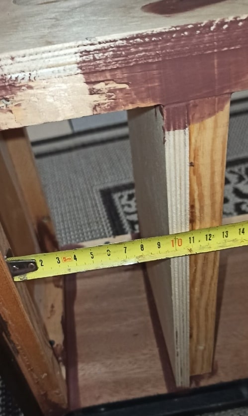

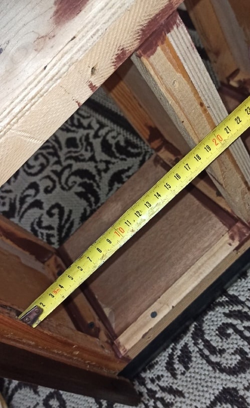

Размеры камер резонаторов и отверстия к ним. Прислал Сергей:
estonia stereo ldsound (1).jpgestonia stereo ldsound (2).jpgestonia stereo ldsound (3).jpgestonia stereo ldsound (4).jpgestonia stereo ldsound (5).jpgestonia stereo ldsound (6).jpg
58 и 102 гц насчиталось:)
Играл, но не угадал ни одной буквы: -
есть версия, что резонаторы настроены на 50 и 100 Герц и фильтруют гармоники сети - в Советском Союзе было много фанеры и мало кондёров. :)
По секрету вам сообщу, в каждую колонку встроены две копилки, та что размером побольше - для рублей, поменьше - для валюты.
В свое время, экспериментируя с аналогичными АС от симфонии, убирал эти резонаторы и возвращал на место - разницы практически никакой не заметно, есть они или нет.

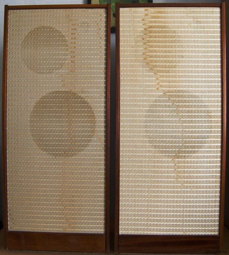

P.S. Главная особенность данных акустических систем - жёлтые пятна-потёки на радиорадиоткани, возможно их изначально ставили прямо на заводе производителе, ибо ни одной АС без пятен мне не попадалось.smile_32
