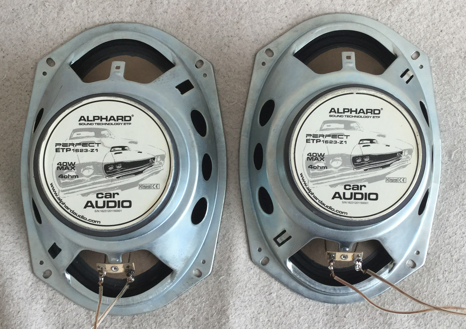

Лежат без дела. Купленные в 2013 г. Четыре года отыграли в щитках. Стояли на подоконнике и бумага стала светлее. А так играют отлично.
От этих динамиков почему-то ждут чуда, гневно требуя низов. И тычут мне в нос мои слова об их достойном звуке. Дай нам динамик, чтобы все играл и сразу и даром. Тогда поверим.
А кто вам низы обещал с резонансом в 90 герц? Как бы никто. зато средина роскошная и ровная как нигде. И по вч бегут далеко. Но нам этого мало. И начинается стон: а чем их можно подхватить снизу, а чем сверху.
И только редкие владельцы выкладывают фото щитов с одиночными 1623 и словами: зашибись играет.

Звучат действительно роскошно. Я их эксплуатировал с музцентром Техникс. Там был двухполосный усилитель: 20-150 и 150-20 000. Эти динамики играли в щитке 40х50, а низ изобарик на польских Тонсилах. Техникс отработал 12 лет и накрылся лазер.
