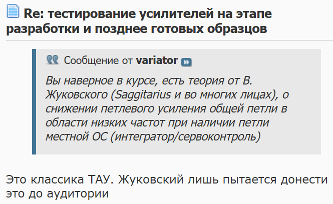

Ты же говорил что нет разницы между оос и цепью интегратора.И сам же это опровергаешь.
Я тебя понял. Ты путаешь авторство текстов:
моего: что это две разные ООС
и суховского: что сАра и РИАА едины.
Такой эффект дают уколы кислым борщом в левую пятку, некоторые виды пейотля и внезапный удар по голове.
Одна петля, просто она довольно сложная
Как из факта, что ДВЕ эти петли независимы до степени отсутствия интегратора в Кенвуде-9100:
ты вывел вывод,
что это ОДНА петля?
Почему она стала одной, только когда их стало ДВЕ?

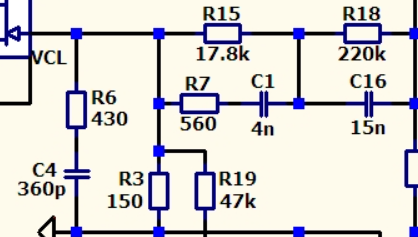

Если накинуть ветвь 9750 мкс - будет три? Шучу.
Мне лично не принципиально как считать, это дело трактовки и на результат не влияет.
Я исходил из того, что это комбинированная частотно-зависимая ОС.
По сути , это четвертая постоянная времени.
*Заменена схема в старт-топике. Немного улучшил линейность.

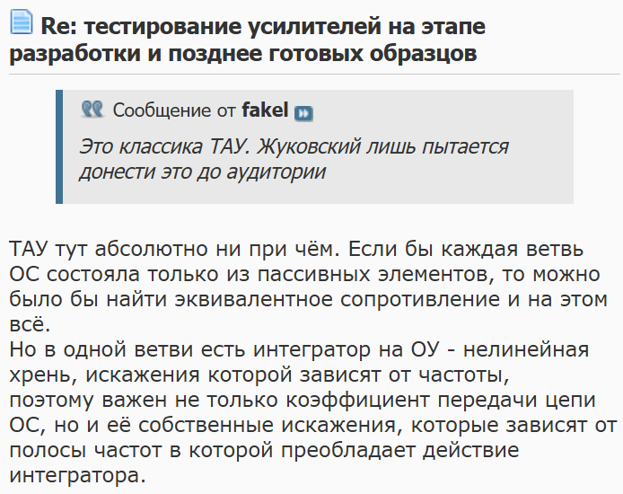

Еще 15-20 дБ добыл?
Интегратор можно взять от ПРОМЕТЕЯ. Он не влияет на глубину звуковой ООС до частот в 0,1 Гц.
Упс, немного ошибся.
Белый график - с интегратором, зелёный - без.

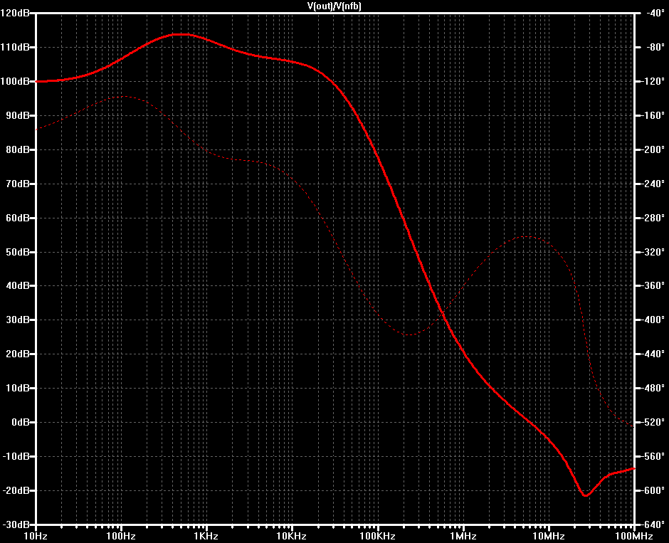

Это - Прометей.
Петлевое усиление.
От 0.001 Гц до 100 мГц.
Антипик 0.14 Гц.
Это - Прометей.

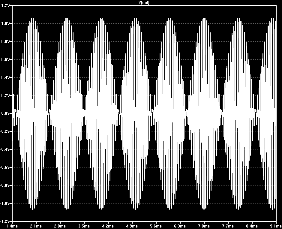

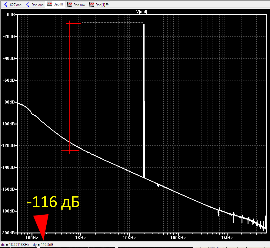

По моим данным, Ку20к Ржакенсуха = 75.
Чтобы получить 500 мВ выхода, надо на вход подать 6,7 мВ в сумме 19+20к.
Тогда, как это - отдача на 1 кГц:
Возьмем типичные параметры магнитной головки с подвижным магнитом (ММ). Амплитуда выходного сигнала на частоте 1кГц составляет 3мВ. В этом случае отдача на частоте 20Гц составит 0.5мВ, а на частоте 20кГц - 30мВ.
Должно быть в 10 раз больше: 60 мВ для двух сигналов, 19+20 кГц.
Заводим на вход в 10 раз меньший сигнал - получаем на 20 дБ лучшую линейность, чем в случае с реальной головкой, лезем на форум и делимся подтасованным спектром. Как тебе это, Илон Маск?
У КенСу всё норм.
Канеш. Мы все тебе верим. За июнь пора патреон оплатить, а то пантру новую не узнаешь.

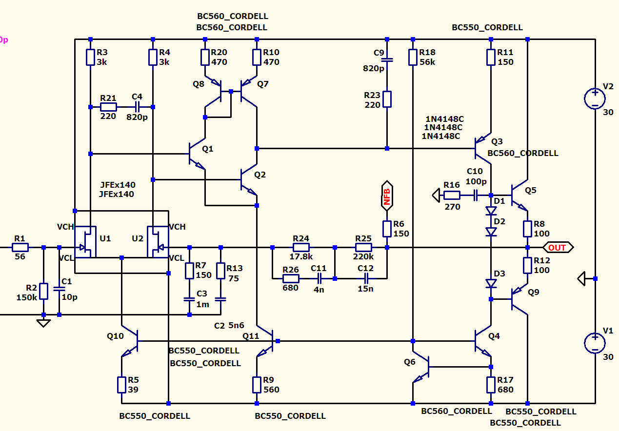

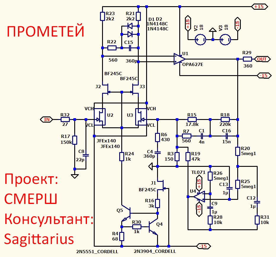

Вікторе, іноді я тебе не розумію.
З одного боку, ти пропагуєш необхідність здобути максимум підсилення в петлю, аби обміняти його на нелінійні спотворення, з іншого, дозволяєш собі втрачати його на рівному місці. Ти ж знаєш, що тритранзисторне дзеркало має достатньо переваг над класичним двотранзисторним, аби не економити на бідоласі транзисторі. Тим більше, це додасть стабільності від зміни температур перeходів і підвищить PSRR. Це було неодноразово доведено на практиці і Еллісом, і Корделлом, і Джангом. Мова не про 2..3 дБ, як ти писав вище, а про добрий десяток. Підтверджено також багатомільйонними тиражами операцйників від AD, TI та LT.
Ціна питання один транзистор.
Другий момент, двотранзисторне джерело струму зі загальним зворотнім зв'язком може дати ще кращий PSRR, якщо ти зміщуватимеш його не крізь один резистор, а крізь два послідовно і блокуючий конденсатор між ними, за заповітом того самого Джанга. Різниця децибел на 20 мінімум. Ціна питання плюс один резистор і один конденсатор.
І ще, швидкість зміни напруги в підсилювачеві краще би була однаковою в обидва боки.
Мумія в мавзолеї вже шевелиться в передчуттях smile_1

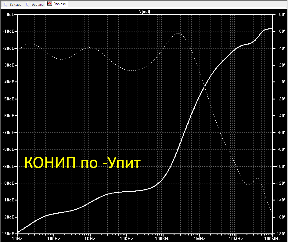

Виталий, надо соображать: весь выигрыш создан зеркалом деда Видлара.
Плюс 2% от применения других зеркал виден не будет, а схему усложнит.

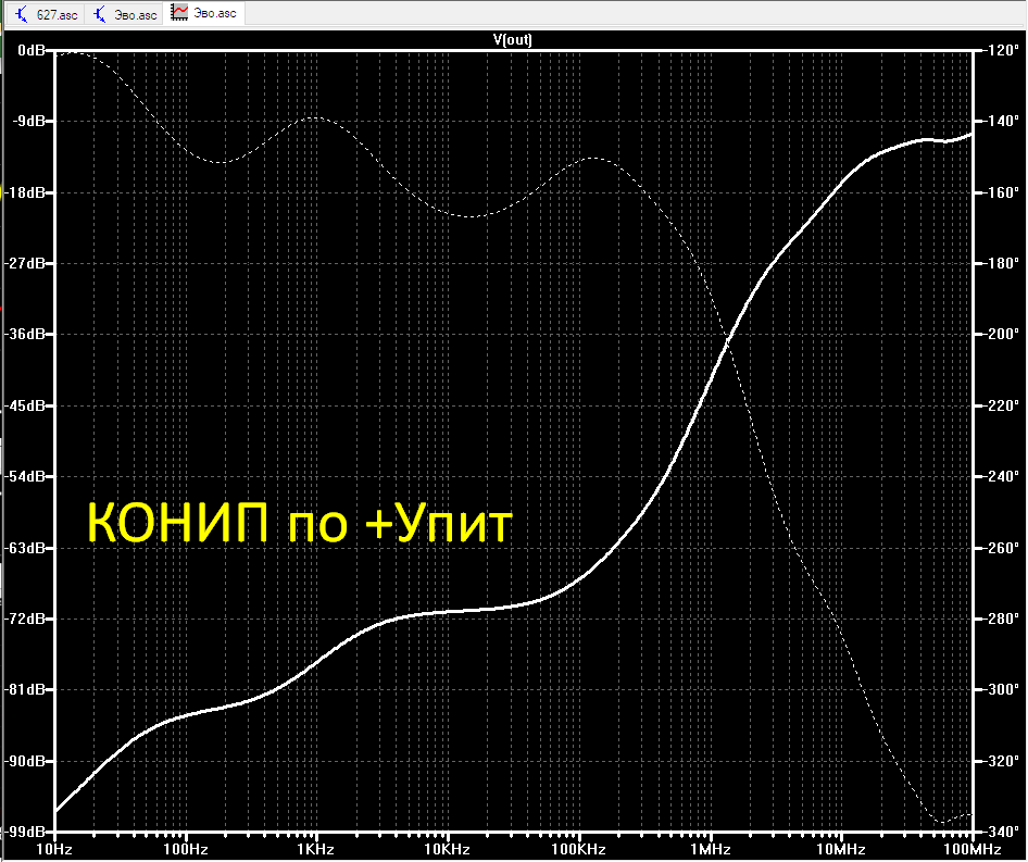

От зеркала-3 такое петлевое.
Было такое. Найди три разницы.
двотранзисторне джерело струму зі загальним зворотнім звязком може дати ще кращий PSRR, якщо ти зміщуватимеш його не крізь один резистор, а крізь два послідовно і блокуючий конденсатор між ними
Пакость метода в том, что ПСРР ухудшается внизу, где больше всего нужен: там конденсатор увеличивает Сх. Ставим полевик по заветам создателей К157УД2, и получаем рекорды даром.
Кто эти люди? Я перерос их всех.

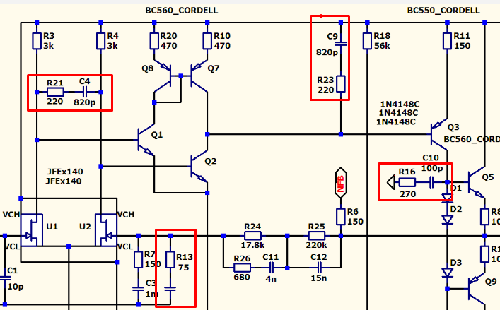

Напряжение на входе дифа 1кГц 5мв,20кГц 50мв.
Ничем не хочу тебе помочь. Я глянул по документам, ты и за май не проплатил.
Трёхтранзисторное зеркало имеет лучшую полоску и линейность.
Это важно в ОУ.
Тут оно выигрыша не даёт.

Ну, якщо мені не повилазило, я знайшов аж 5..6 дБ різниці на НЧ і близько півтора десятків на ВЧ на користь дзеркала з допоміжним транзистором. Думаю, що це варто плюс одного транзистору.
Тим більше, що сьогодні капіталістична промисловість випускає досить широку номенклатуру транзисторних пар на єдиному кристалі в корпусі SOT−363/SC−88. Як почнеш конструювати то в залізі, згадаєш.
І, щодо джерел сталого струму, Джанг отримав до 20 дБ різниці в PSRR лише додавши ще один резистор і конденсатор. І в базу Q6 в твоїй схемі резистор не завадить
Есть, вижу.
Старый стал, ленивый. А помнишь, какой я был?
півтора десятки на ВЧ
Полтора дБ даю, больше не могу.
Знаю. Там ещё недавно 20-й съезд компартии Китая был.
Не мои проблемы. Кто будет плату рисовать - это вам.
Понятно. Но это же детский сад. Глобально он не мыслил, на К157УД2 глянуть не хотел:
Гениальнейший ахел-2 выложил остроумный способ уничтожения усилителя:
И дописал команду, точно указав, что именно ему не нравится из того, в чём он ничего не понимает.
После чего ему были куплены самые дорогие пешие маршруты в жаркие страны, а идея проверена на вшивость:
Выходное напряжение в клипе.
Ток повторителя Т13 в клипе: до 72 мА.
Мощность повторителя Т13:
720 мВт
Ток коллектора Т3.
Рассеиваемая мощность Т3: 900 мВт.
Общий вывод: после советов усилитель выгорел дотла.

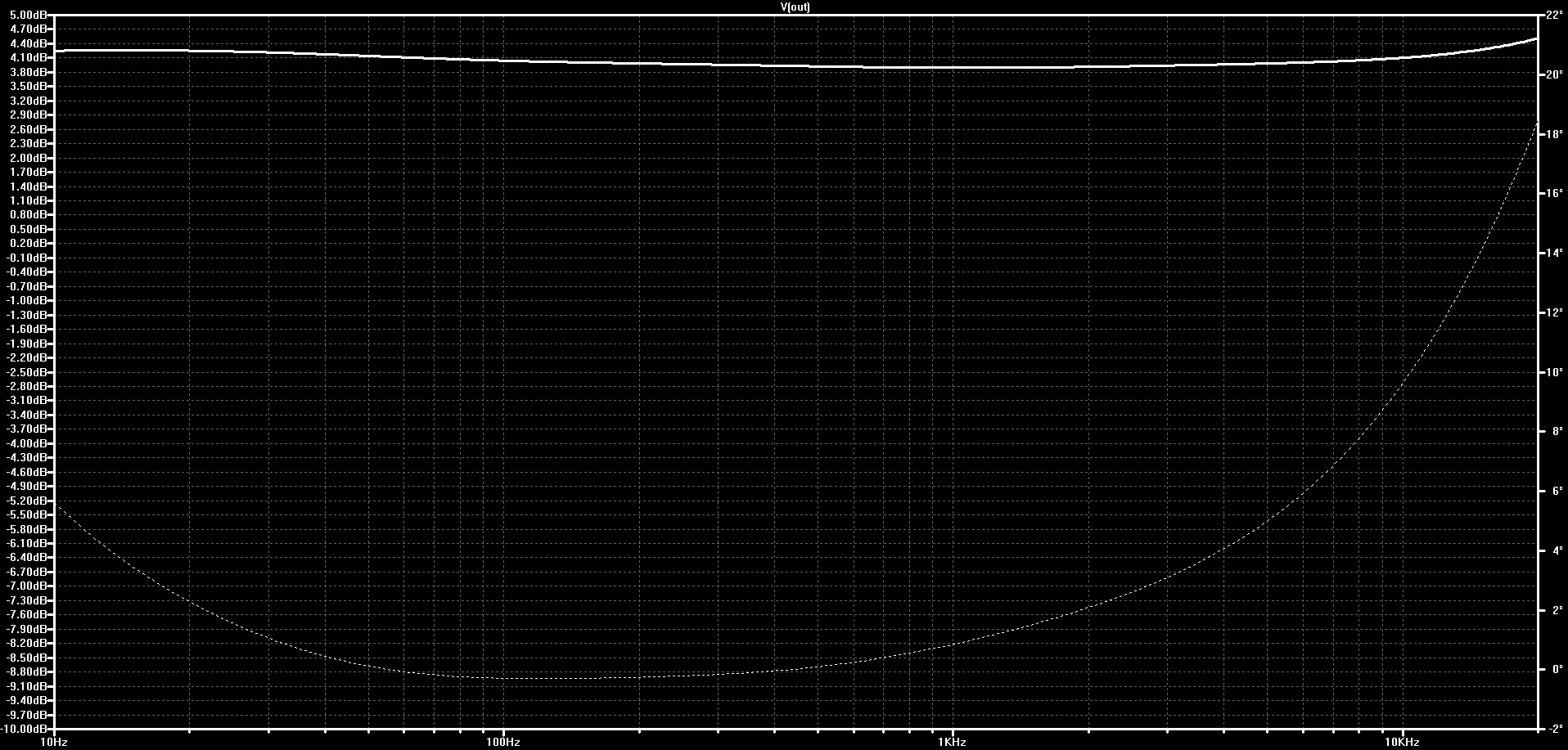

Вот один из вариантов исправленной схемы RIAA корректора Kenwood-9100 .
На входе RIAA корректора микросборка КР504НТ3В (А, Б).
Петлевое усиление 121 дБ на частоте 20 кГц.
Есть разведенная плата.
R1 220k какую роль выполняет?Антикулинга?Усиление кулинга -10,а сопротивление резистора 5Мом?
Это штоб шумов побольше было. Ну знаешь, как мутинка лёгкая , только шумы.

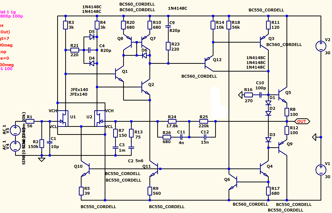

RIAA корректор ЭВО (клон Kenwood-9100 исправыленный) на германиевых транзисторах.
Оценка петлевого усиления 89 дБ на частоте 20 кГц.
Интересует конденсатор С11. Когда занимался проблемами параллельного Даймонд-Агеев, пришел к необходимости установить этот конденсатор. А как Вы пришли к этому?
