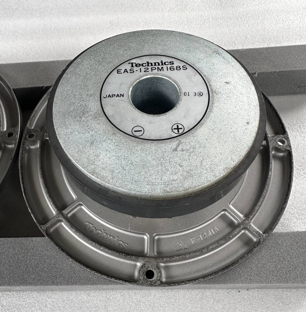

Вот он, собственной персоной:
i-img1200x938-1667274350nr0lm334055.jpgi-img1180x1200-16672743510hodvc32863.jpgi-img1174x1200-1667274355wmslgc32550.jpg

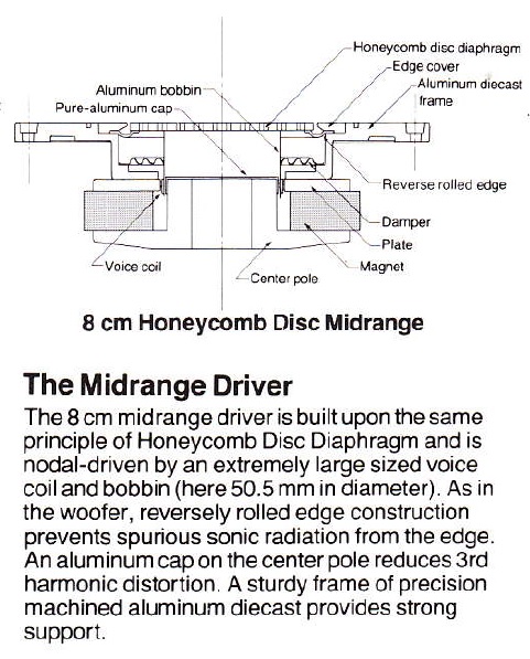

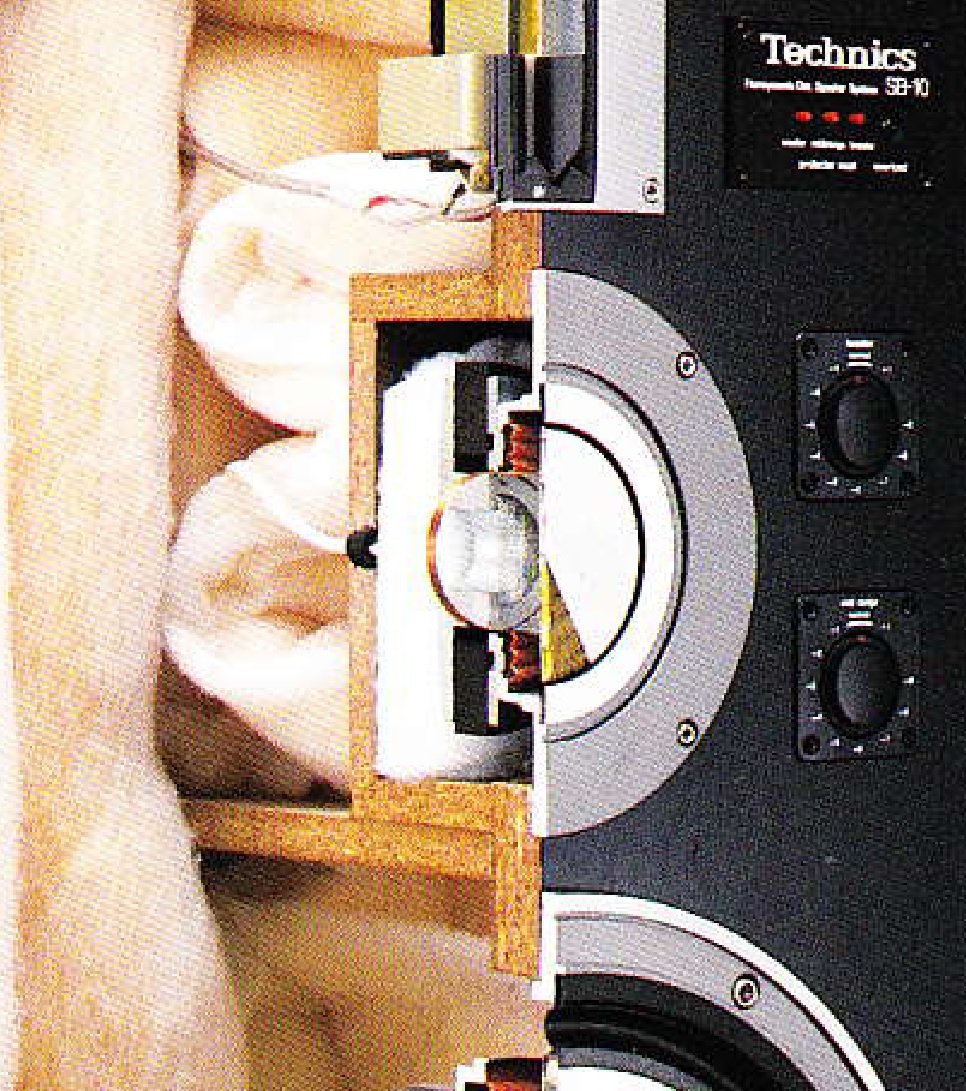

Вот такая инфа в брошюре по SB-10
"8-ми сантиметровый динамик построен по тому же принципу Сотовой Дисковой Диафрагмы и приводится в действие посредством катушки с каркасом
чрезвычайно большого диаметра (в данном случае диаметр составляет 50.5мм). Как и в случае с низкочастотным динамиком, конструкция с завальцованной кромкой
предотвращает паразитное излучение с края. Алюминиевый колпачок на керне снижает искажения третей гармоники. Прочная рама из литого по давлением алюминия,
обработанного с высокой точностью, обеспечивает надёжную поддержку. "

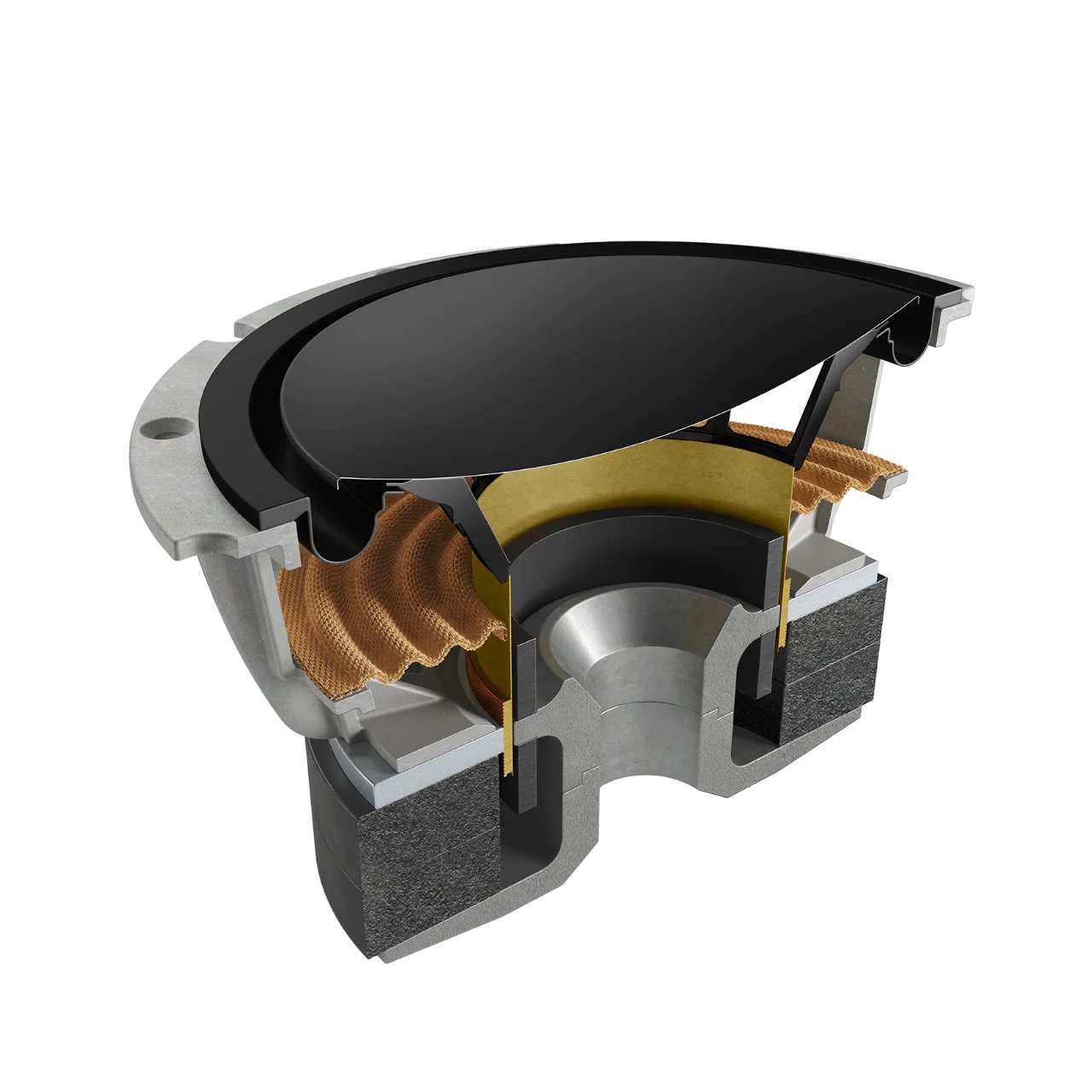

Вид в разрезе:
Итого, что мы имеем в итоге, какие фишки есть у этого динамика, что отличает его от обычных конусных СЧ?

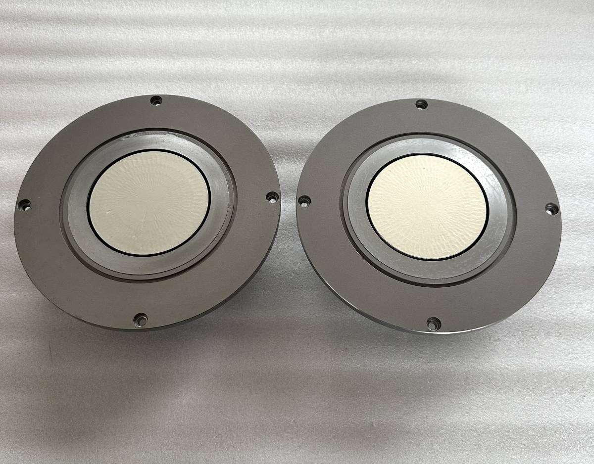

Основная - это сотовая мембрана, и ... к сожалению найти, заполучить или создать самому такую не выйдет.
Потому что потому :
Мембрана здорового человека и мембрана курильщика Осесимметричная сотовая мембрана и обычная сотовая мембрана.

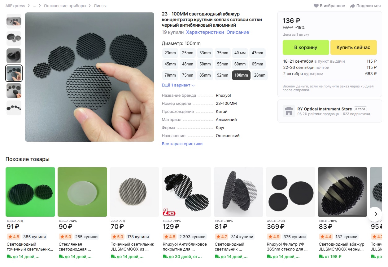

Ещё, как вариант - заказал на алике алюминиевые соты для точечного света
Несколько штук заказал, приедут - пощупаемс, но кажется чтобы добиться отсутствия собственного резонанса - фольгу к которой приклеиваются соты нужно будет "отпустить" нагревом.

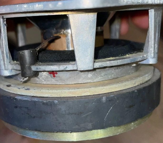

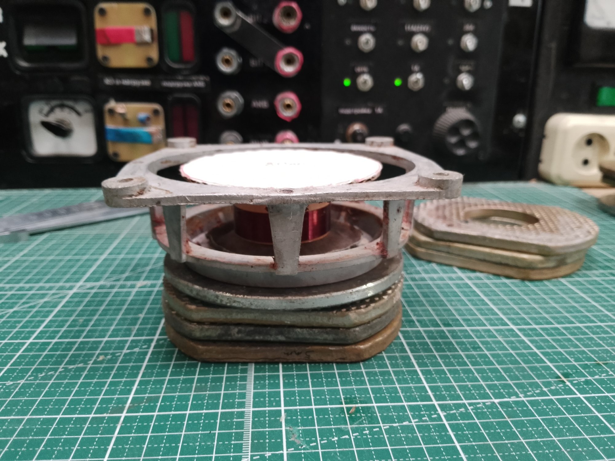

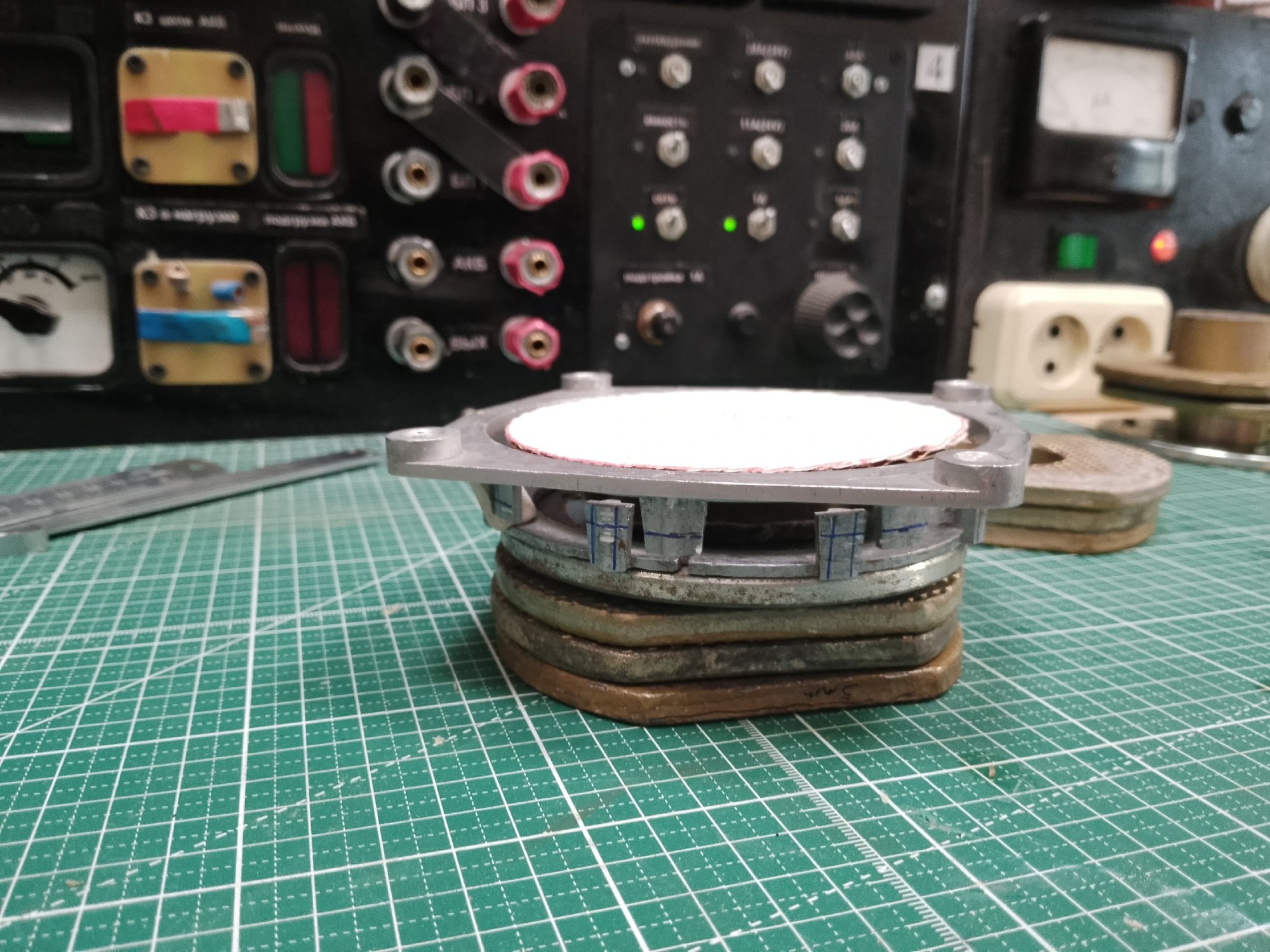

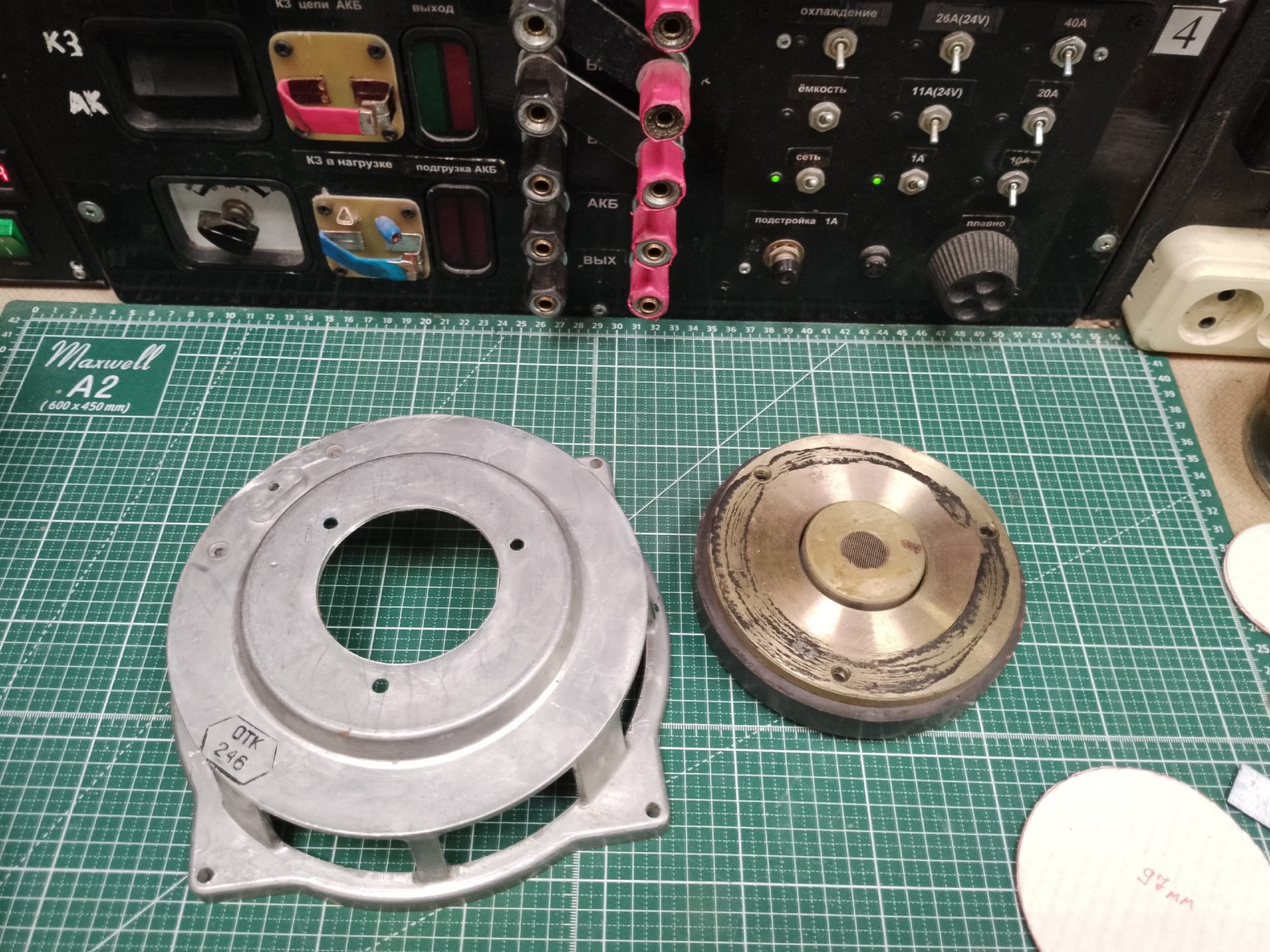

Вторая фишка динамика - здоровая катушка, которая напрямую клеится к мембране, без обычного конусного переходника.
В описании сказано, что катушка 50мм, мембрана 80мм, исходя из этих данных я экстраполировал остальные размеры на чертеже из мануала:
50мм катушка требует 50мм керна МС. Из доступного - это магниты от 30ГД, 75ГДН и всякое подобное.
Увы, у этих МС кольца имеют внешний диаметр 134мм (на техниксе 120), т.е. это будет минимальный посадочный размер динамика, соответственно крепления будут ещё больше, а это получится СЧ с мембраной 80-100мм и диаметром корзины 140-150мм, что проблематично, т.к. корзина получается крайне нестандартных пропорций.
Насчёт магнита буду думать, у меня есть один от ноэмовского 75ГДН-3-1, как раз 50мм керн и зазор около 1мм, с индукцией 1.1-1.15Тл.
Или как вариант использовать МС от 35ГДН БРЗ, керн 40мм, зато внешний диаметр феррита 110мм, что куда удобнее и привычнее для 5" динамика.
Только такой диаметр катушки на direct drive не очень похож, пропорции катушка - диффузор сильно меняются.

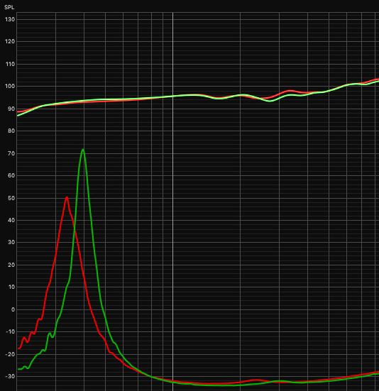

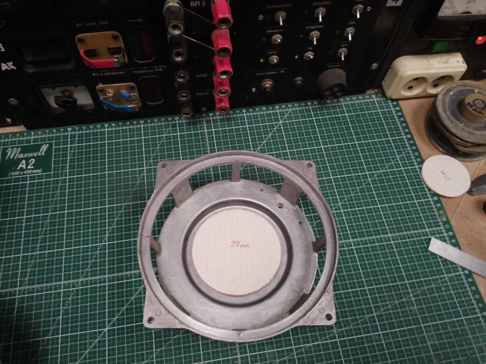

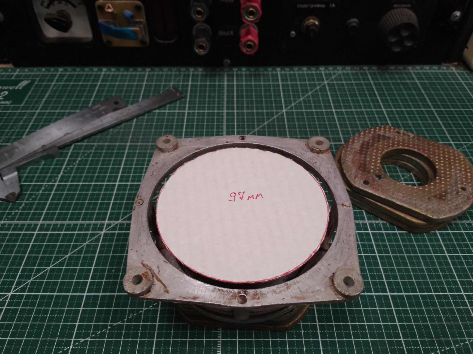

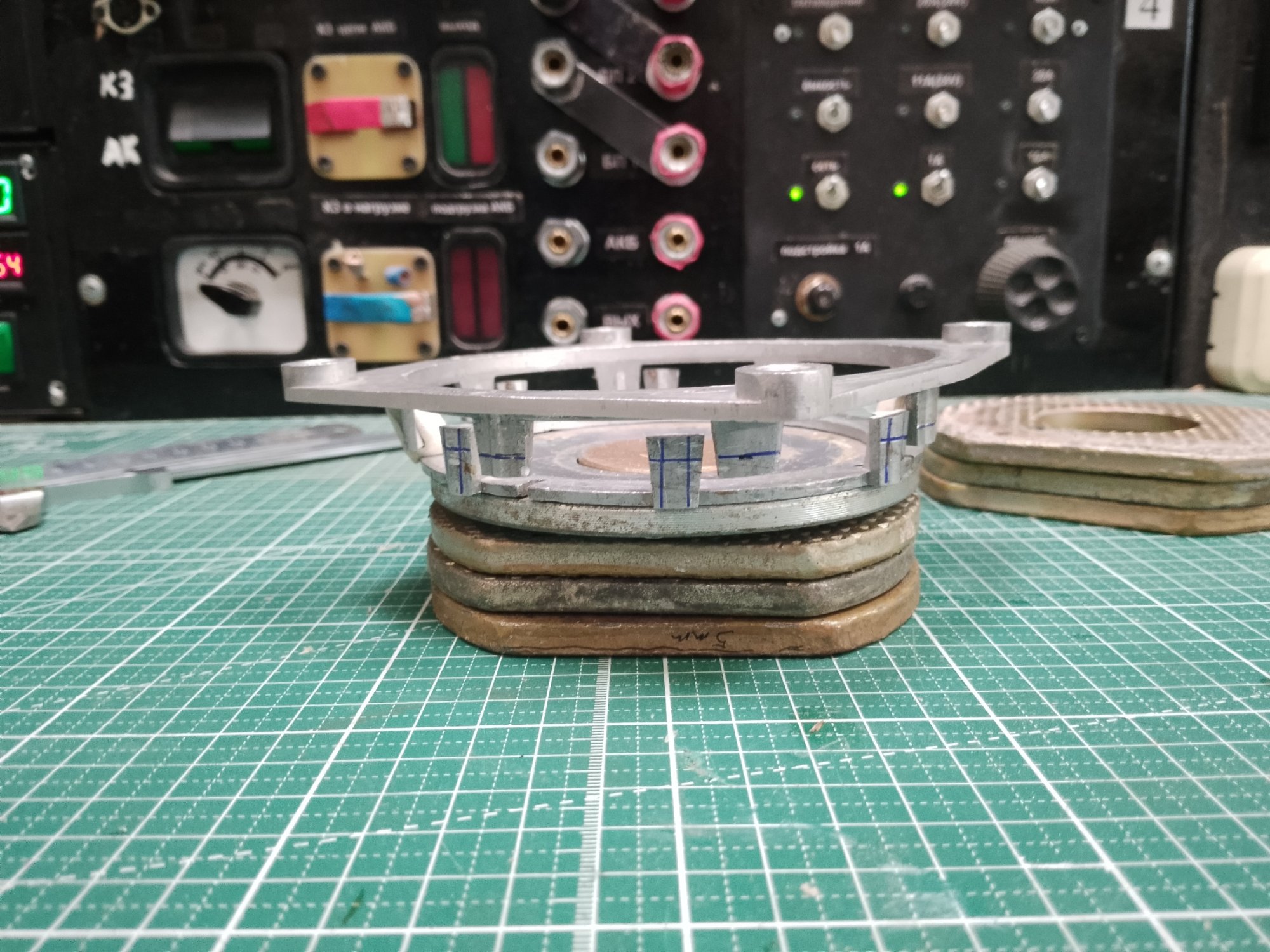

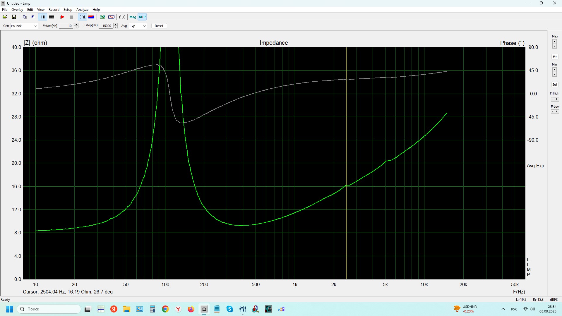

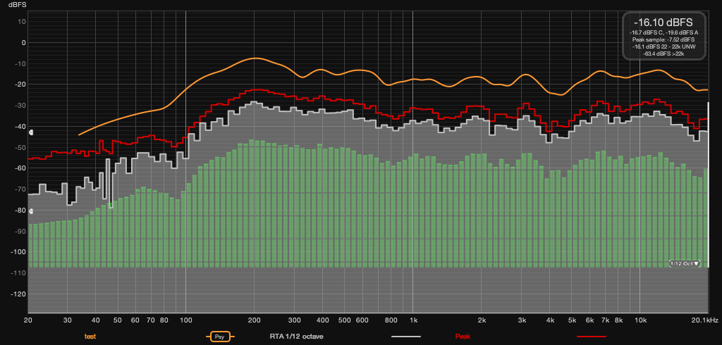

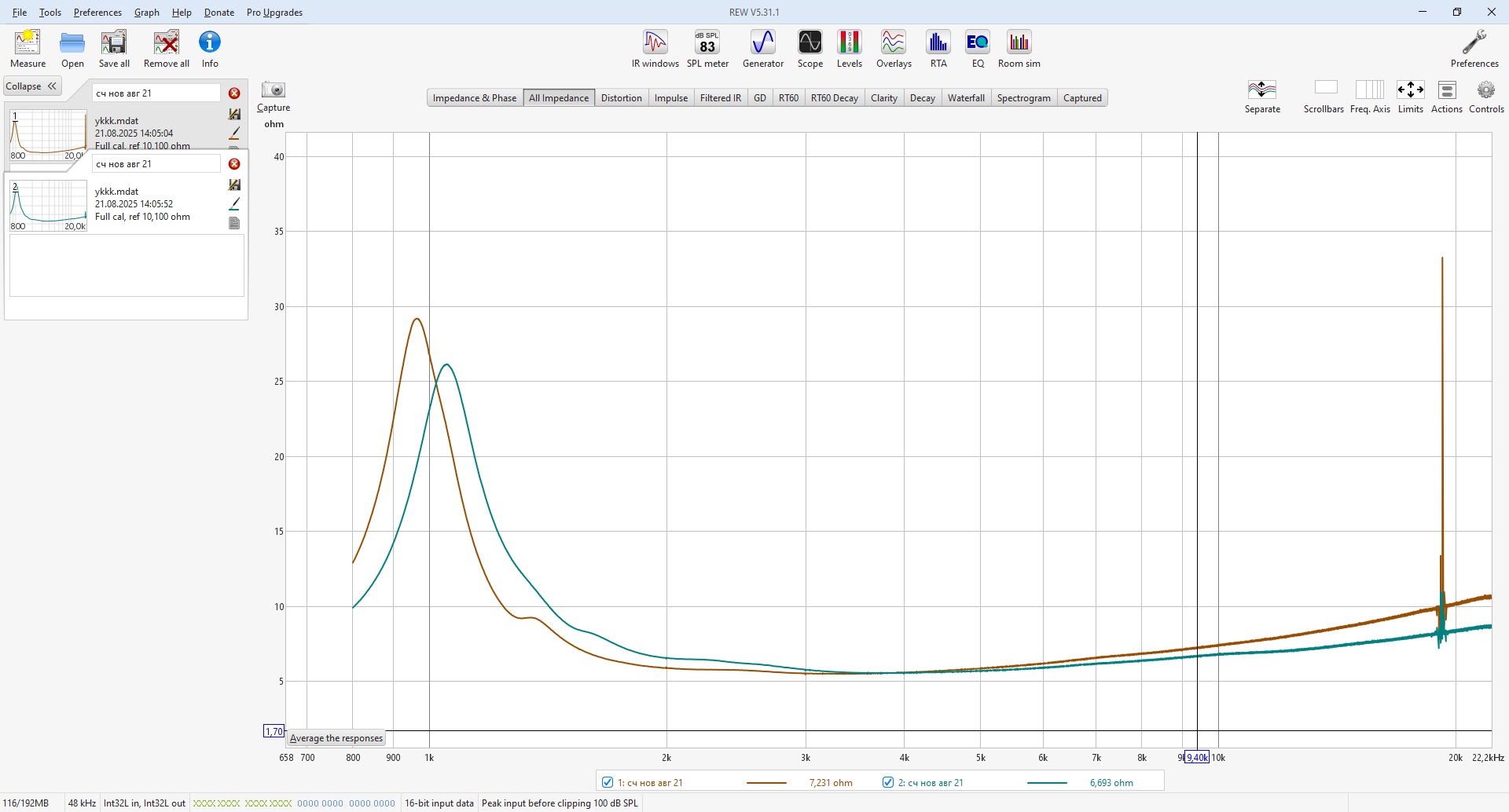

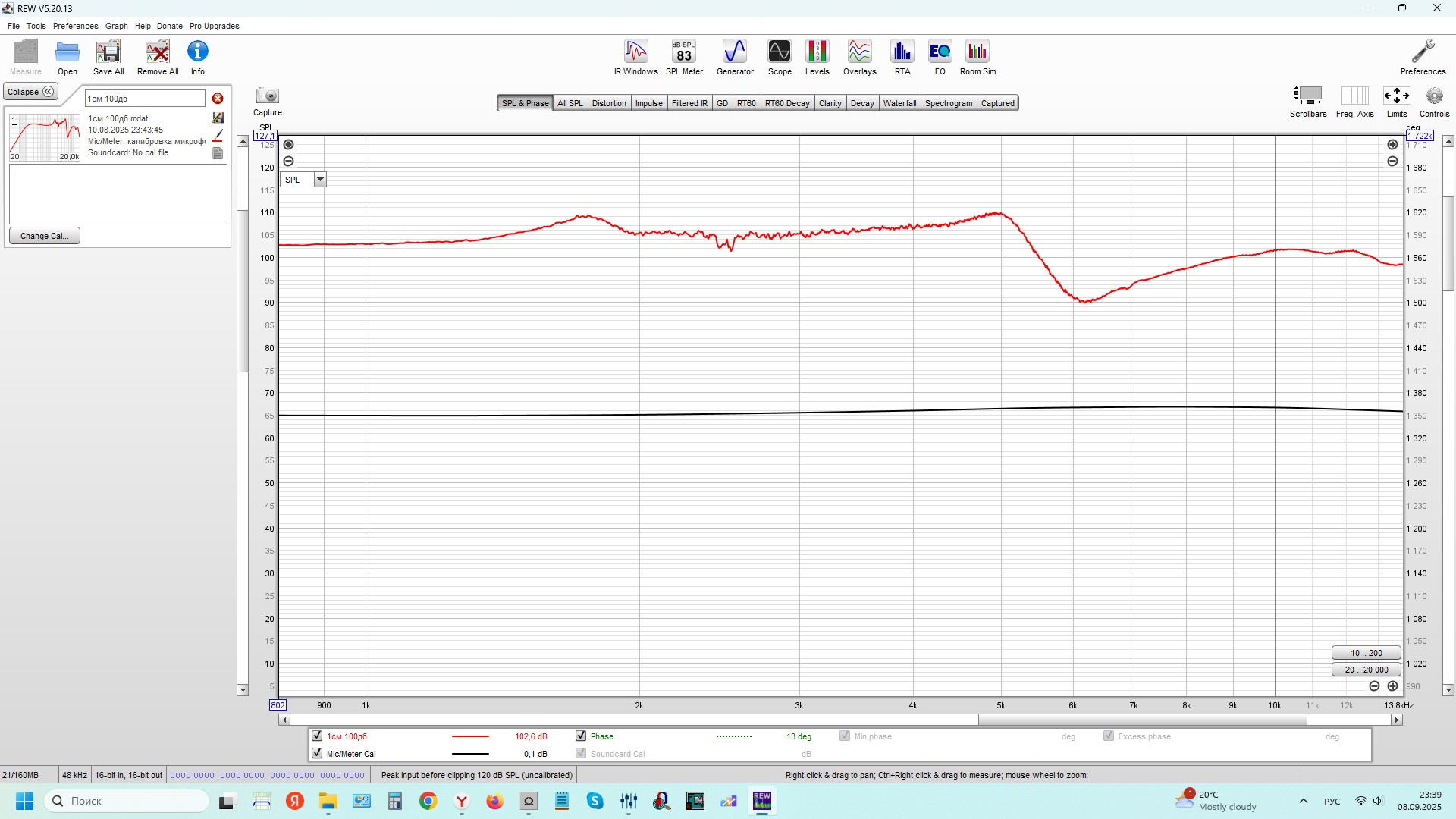

я думаю делать близкую к оригиналу - 80мм, но если раздобуду 25ГДШ - скорее всего пожалею резать, у него 97мм
скорее всего 97мм это много, разве что ограничивать до 2кГц, так как ее будет ломать очень рано и теряется весь смысл в плоской мембране а именно фазное излучение всей поверхностью.
к примеру, сотовая мембрана(не алюминий) 57мм на 40мм катушке, заводской динамик
как видим два излома отчетливо на импедансной кривой
а также на ачх подтверждение.
Поэтому стараюсь уходить от больших калибров к меньшим. Мне для ближнего поля большое давление не нужно а вот фазное звукоизвлечение хотелось бы иметь. Оптимально наверное от 2 до 3" максимум в качестве СЧ. Хотя кому-то нравится много больше.
В любом случае эксперимент полезно произвести, если у вас появится возможность.

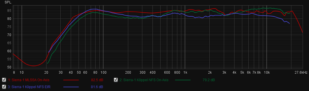

P.S. Когда я вижу безупречно ровные и только чуть-чуть и плавно меняющиеся линии АЧХ упирающиеся горизонтальными краями в рамку 20 Гц и 20 кГц программы rew , я только хмыкаю и повторяю слова Станиславского...
Или вспоминаются слова резателя собак - в печку...

Если вы о моем графике, то не внимательно посмотрели, ибо он начинается не с 20Гц а с 800 Гц. Прямой линией там и не пахнет, масштаб посмотрите. График был приведен, только лишь для того, чтобы показать, что диффузор ломает именно в тех точках, которые отраженны на импедансной кривой. Уточнения в каких условиях я не давал, так как они не играют решающего значения.
В остальном согласен, что задача трудно осуществимая, но для общего развития имеющая смысл. Тем более доступность различных материалов много больше нежели 30-40 лет назад.
Не все имеют возможность, а некоторое и вовсе не хотят заниматься поисками раритетных экземпляроа на тонкой, лёгкой бумаге, которых в хорошем состоянии осталось не так уж и много, к сожалению.

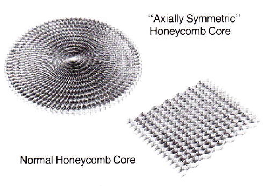

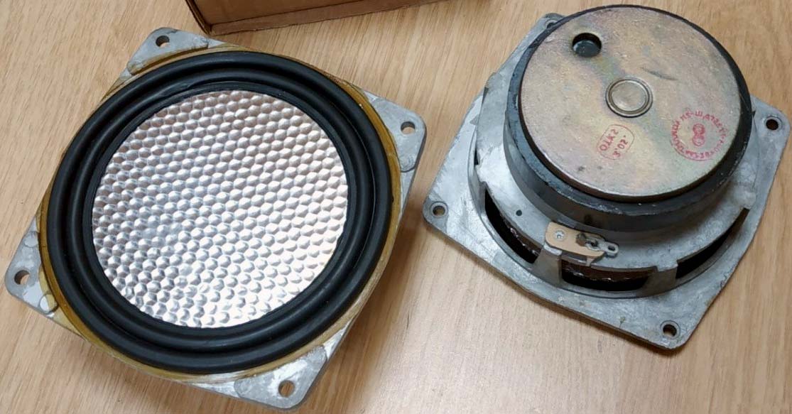

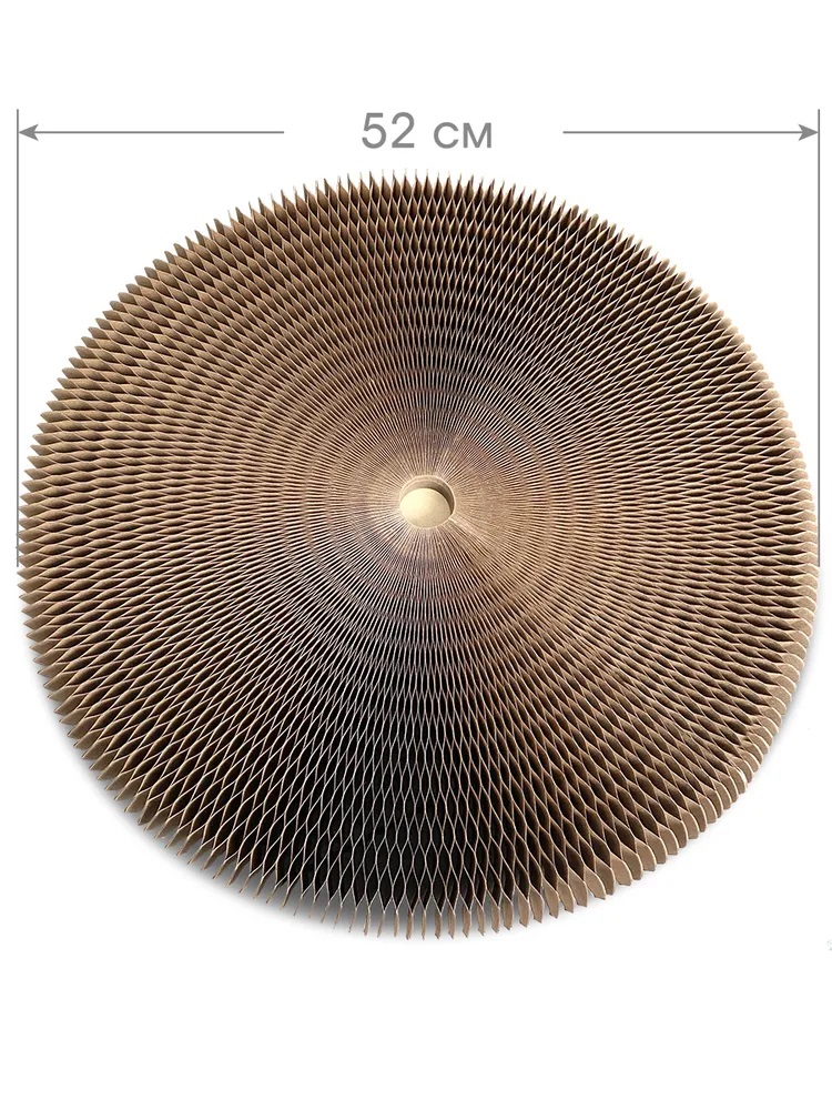

Что сказать, такие осесимметричные соты я видел только в двух конструкциях, одна из них - техниксовские динамики, а вторая - когтеточка для кота
Посмотреть вложение 150524Посмотреть вложение 150525
К сожалению материал когтеточнки не подходит - тяжёлый картон, да и размеры, толщина...
Помимо осесимметричности соты мембраны у техникса выполнены из арамидного материала пропитанного фенольной смолой по какой-то технологииsmile_10
Я искал арамидные соты - но нашёл только на алибабе, а там минимальный заказ 10000 штук или около того, ну и нет у меня уверенности, что смогу повторить мембрану техникса.
Говорят в среде авиамоделистов можно порасспрашивать, раздобыть, но мало ли что говорят, у меня знакомых в этой области нет.

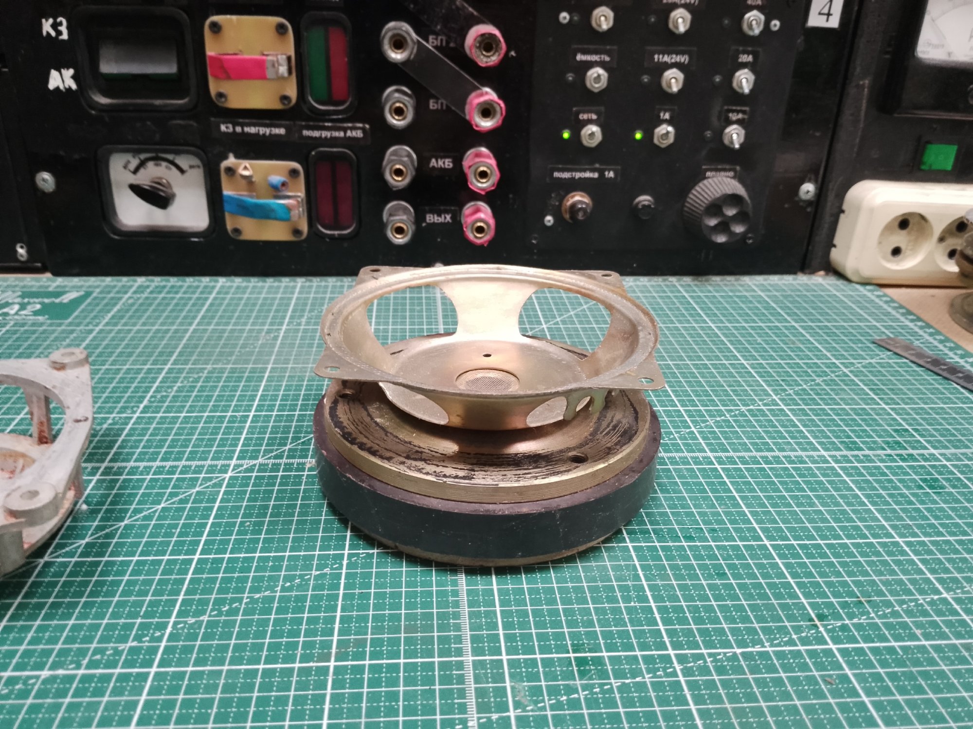

В общем соты под вопросом, может быть использую такого донора:
Он тоже с арамидными сотами вроде, а мб картон...
Или попробую найти 25гдш-2н (с которыми уже доводилось возиться)

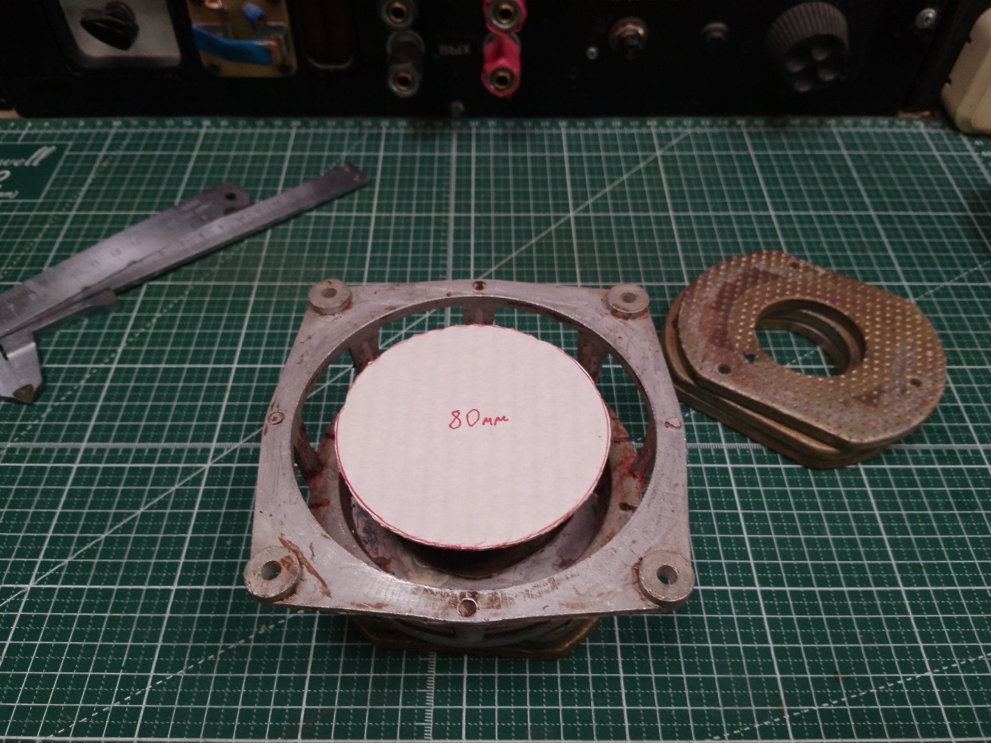

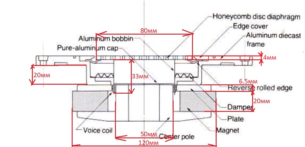

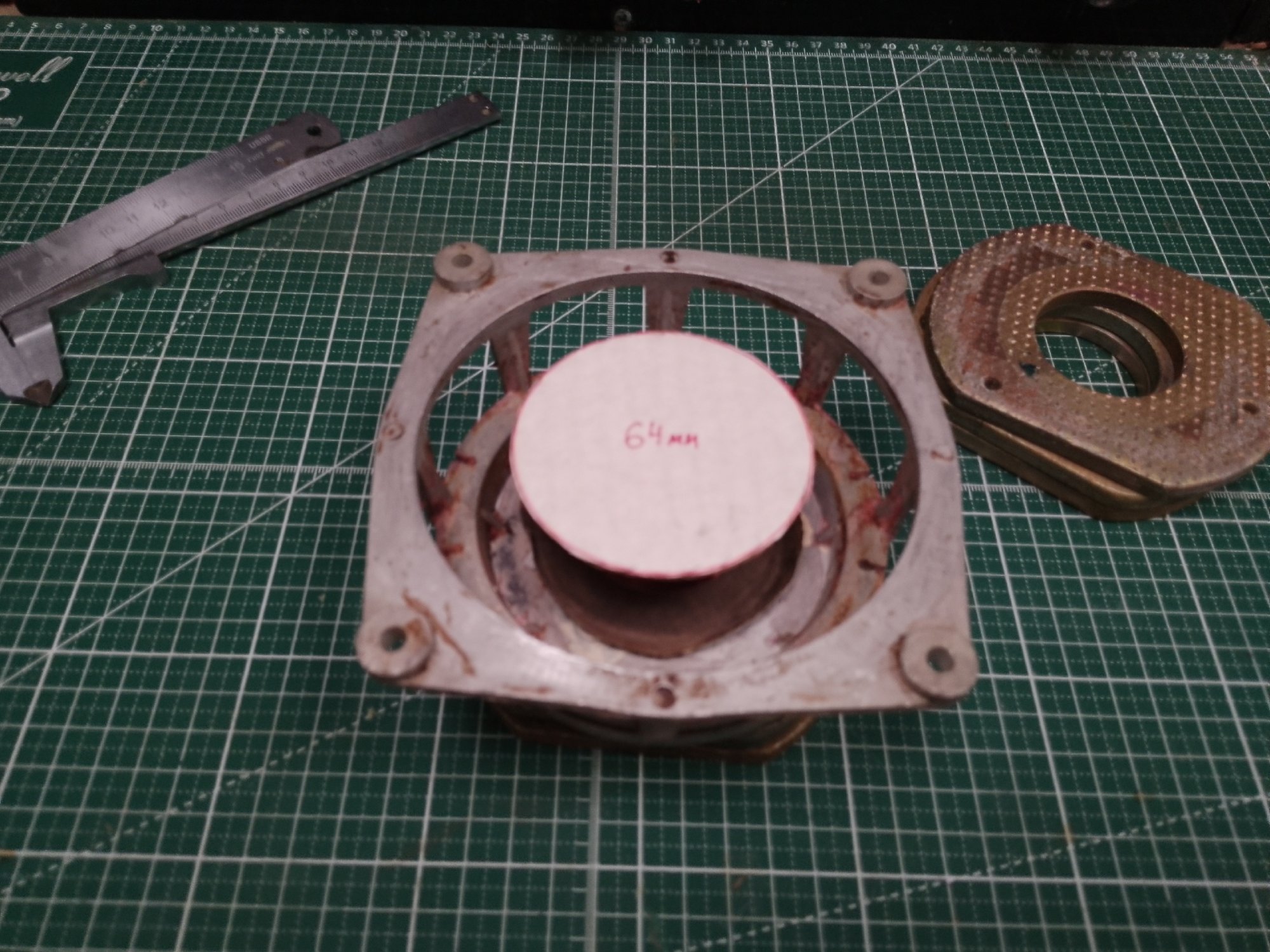

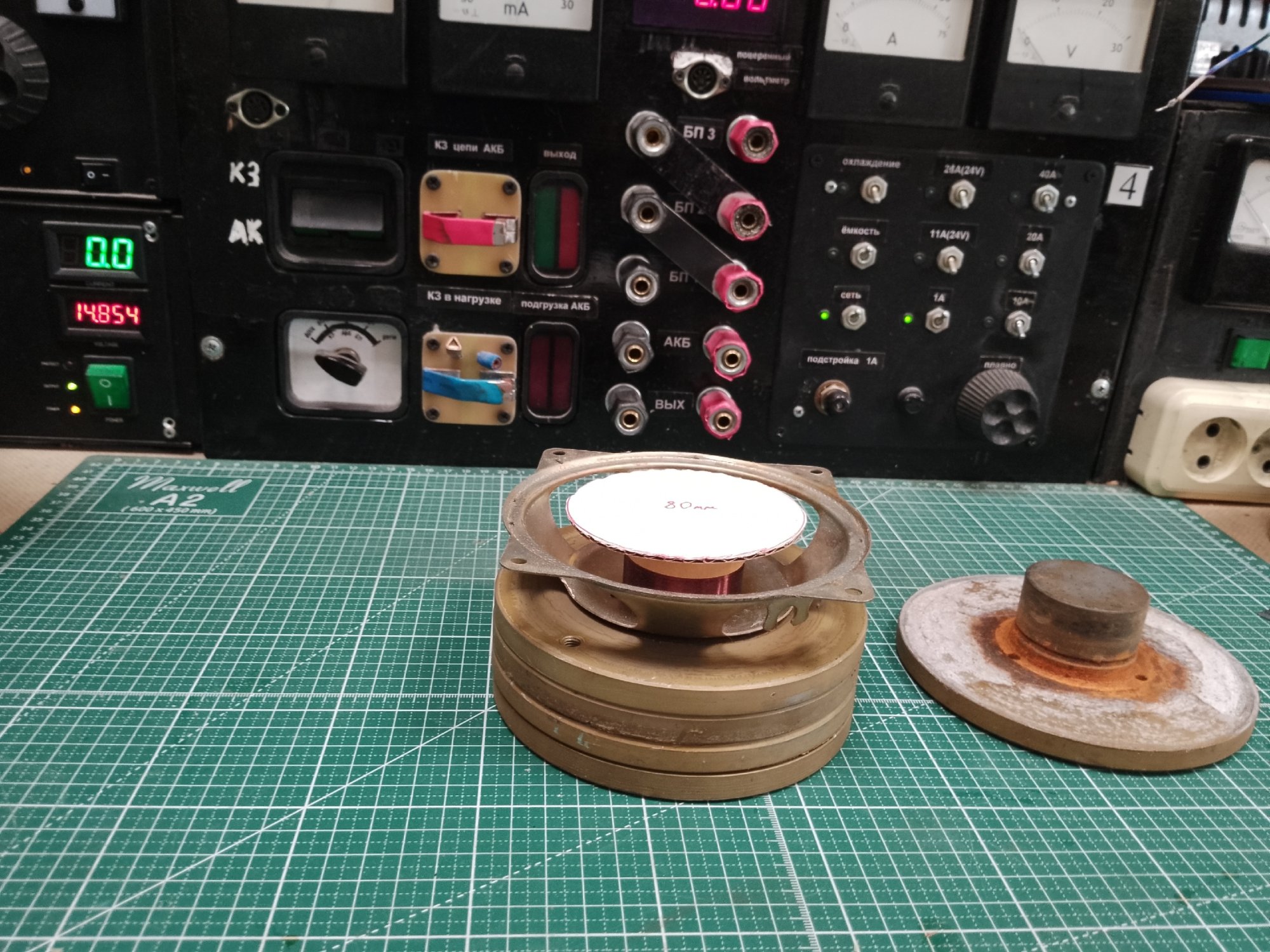

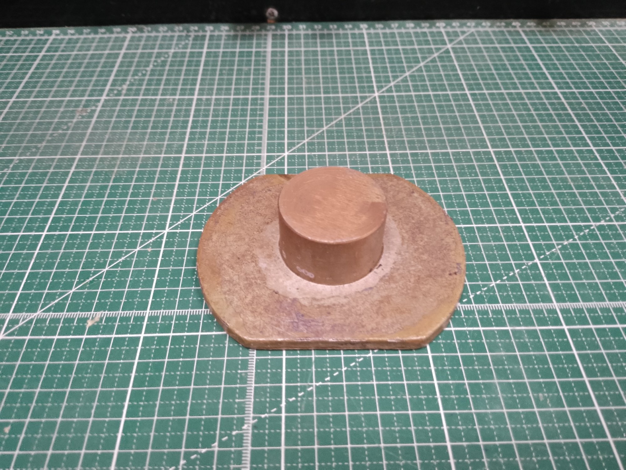

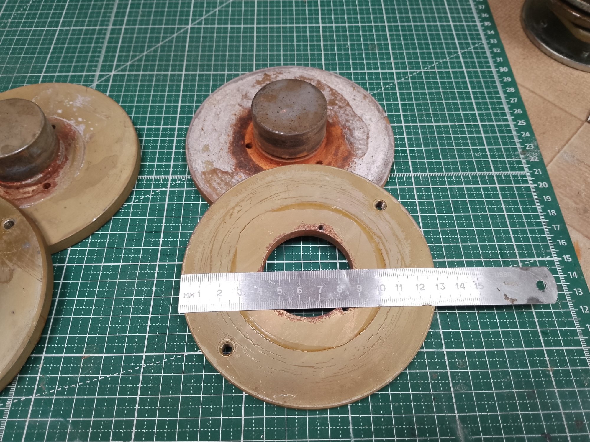

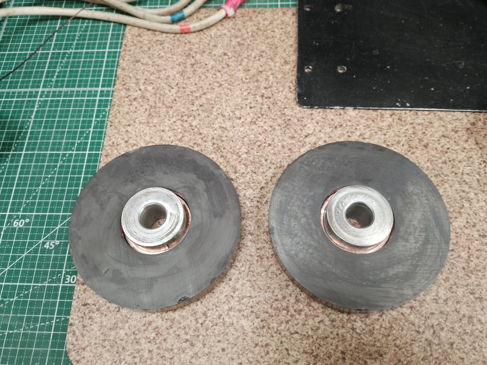

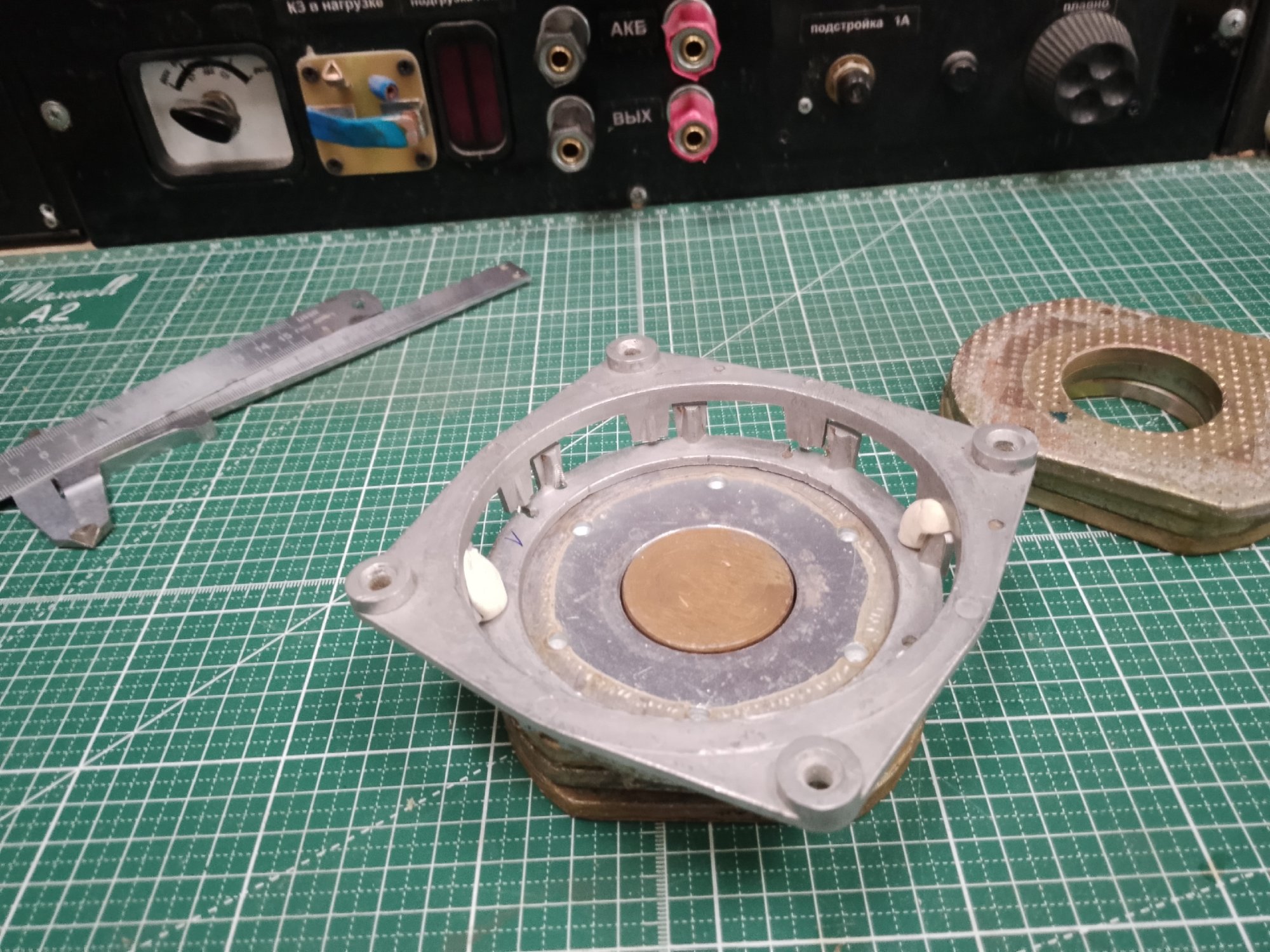

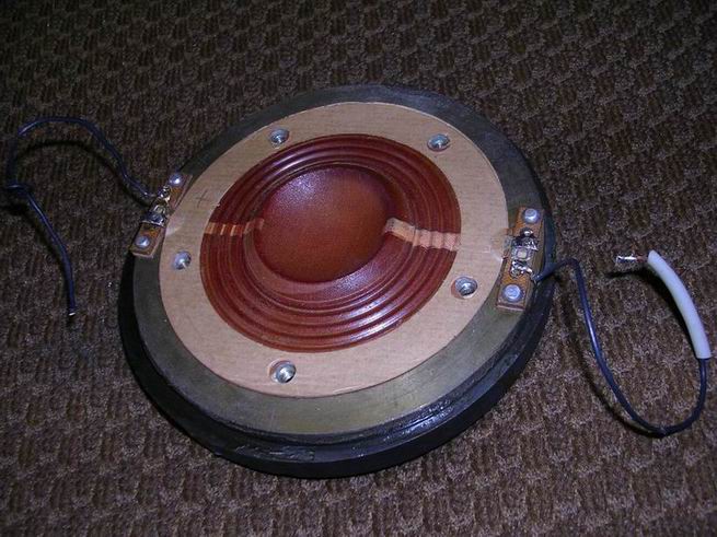

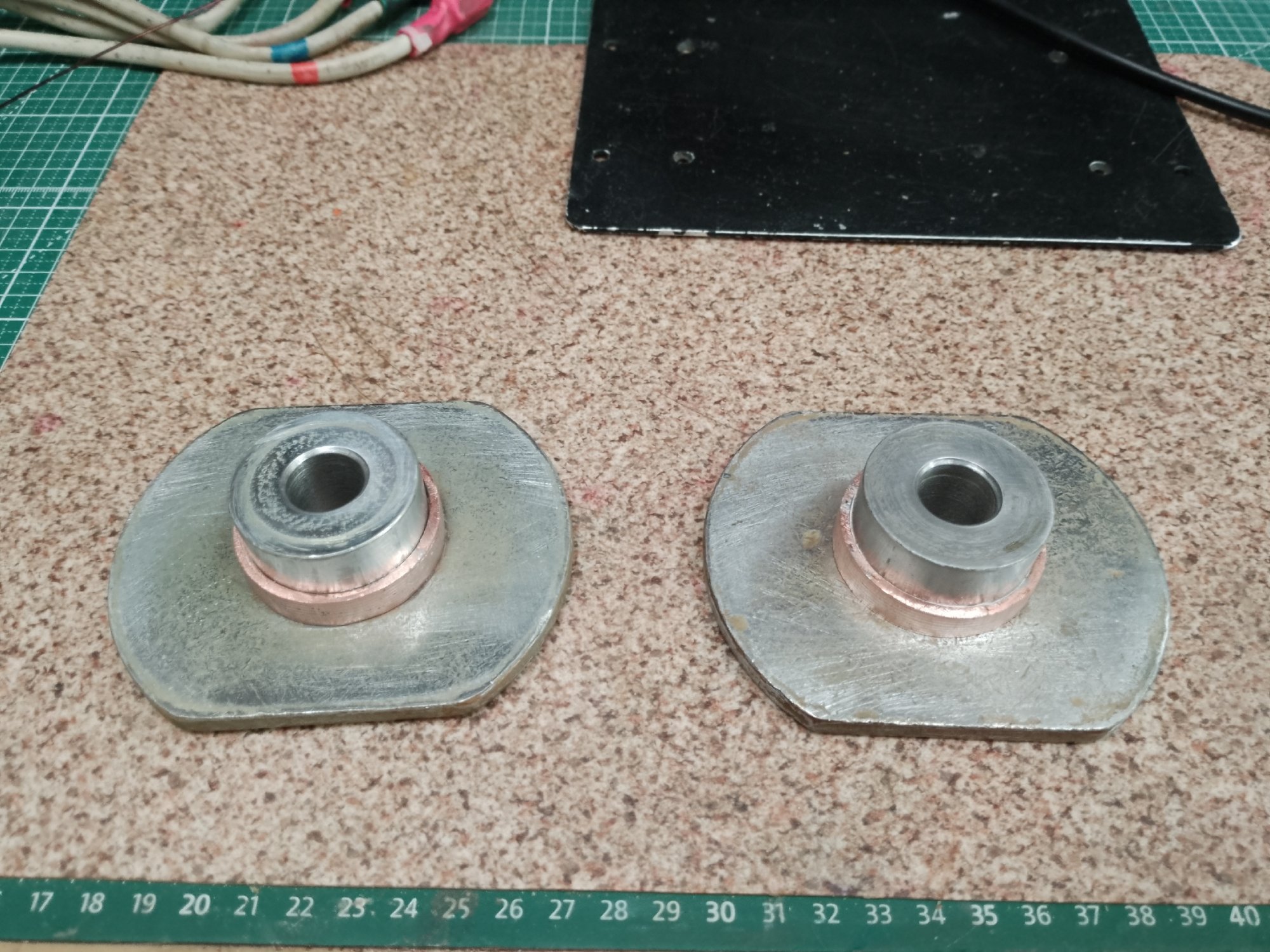

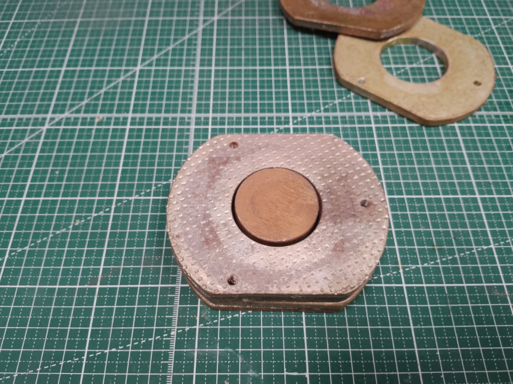

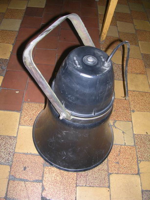

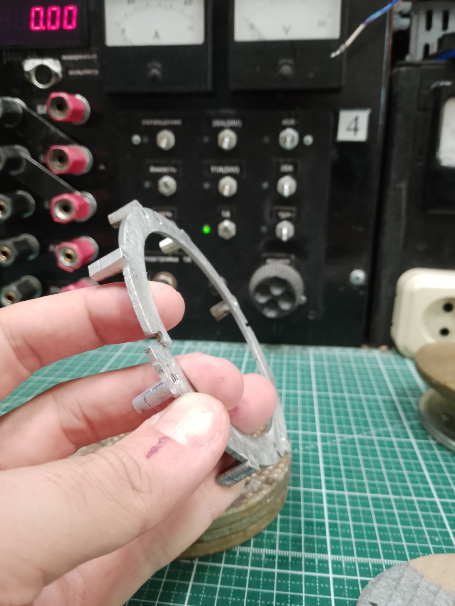

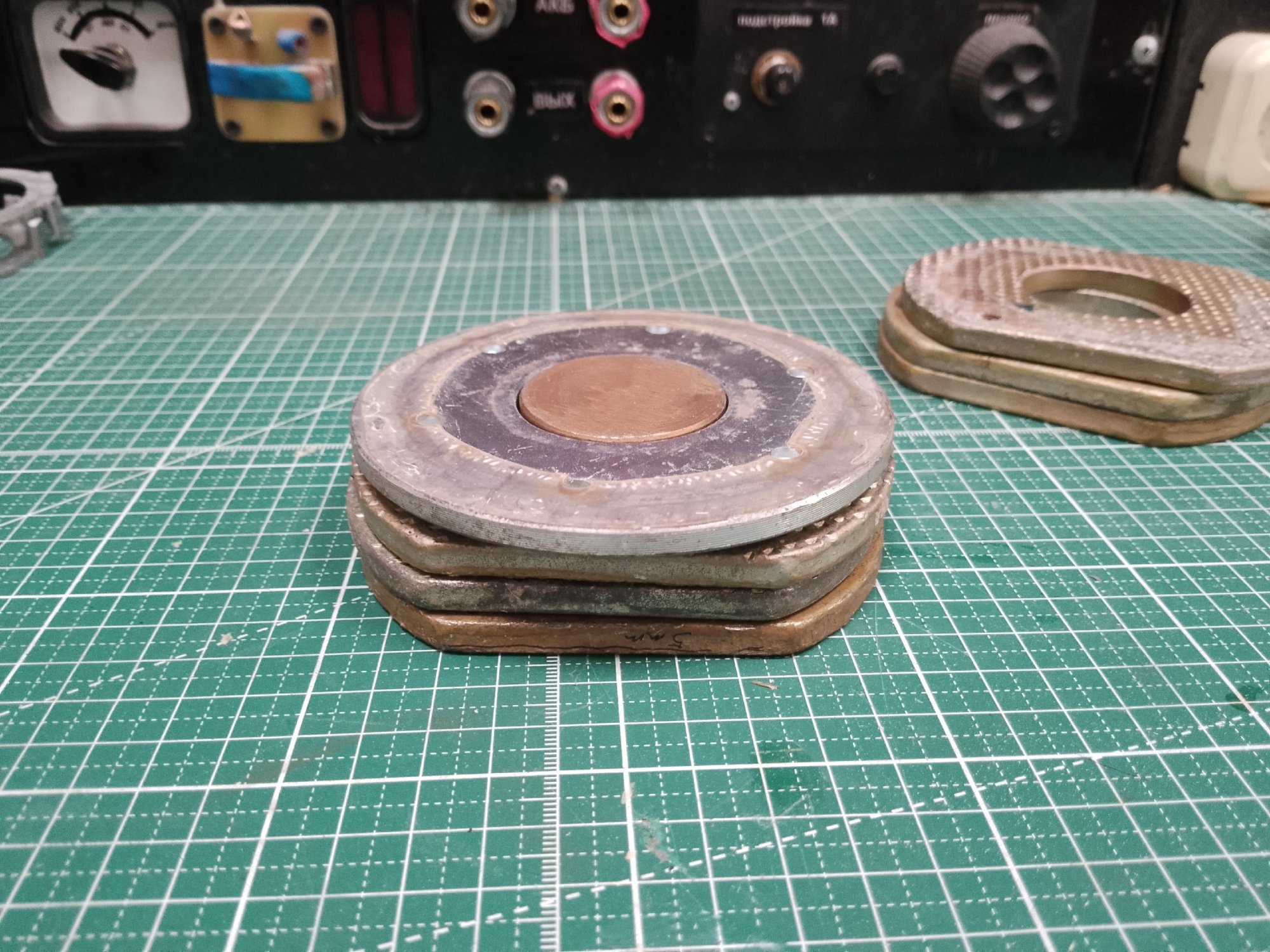

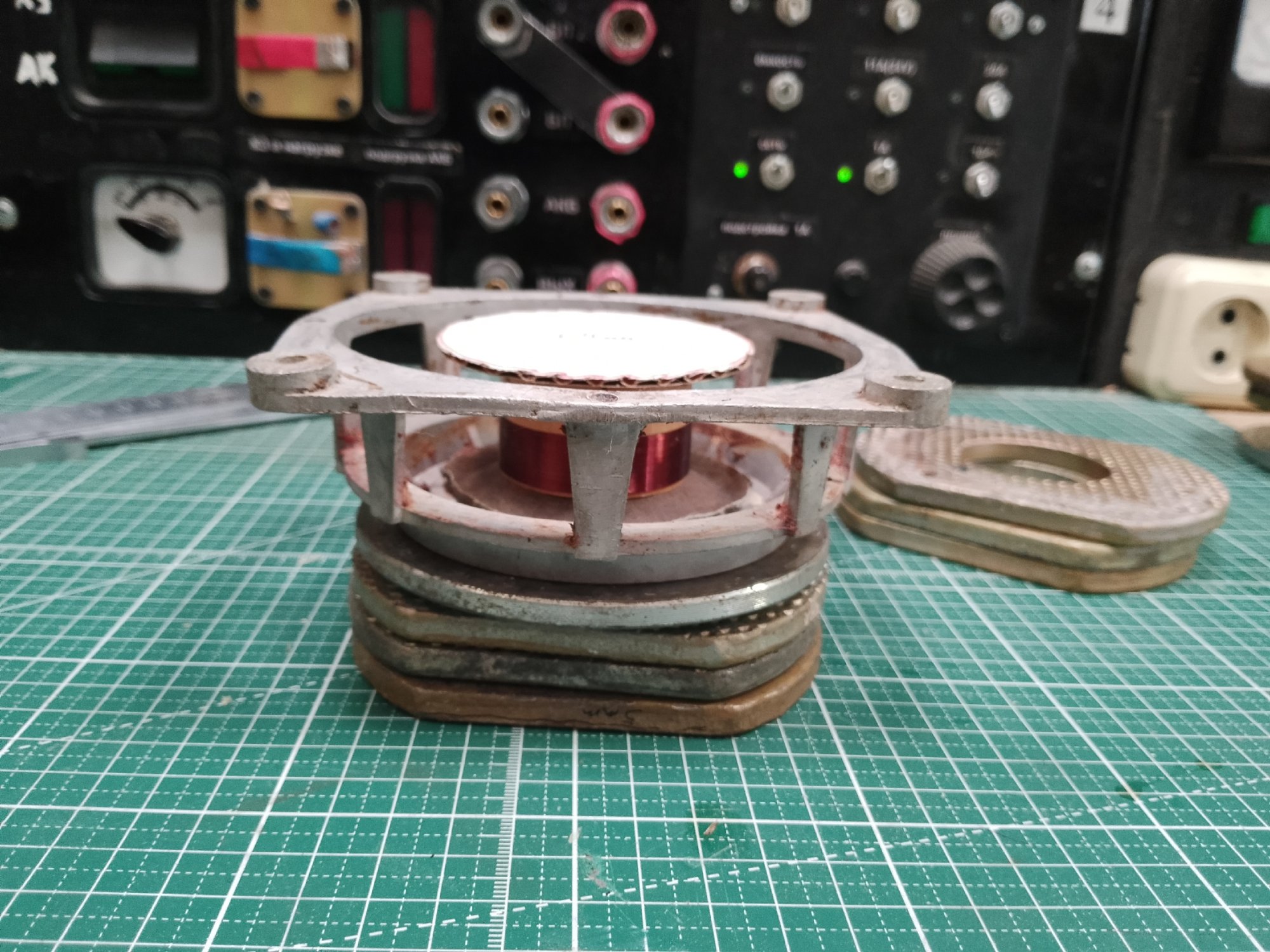

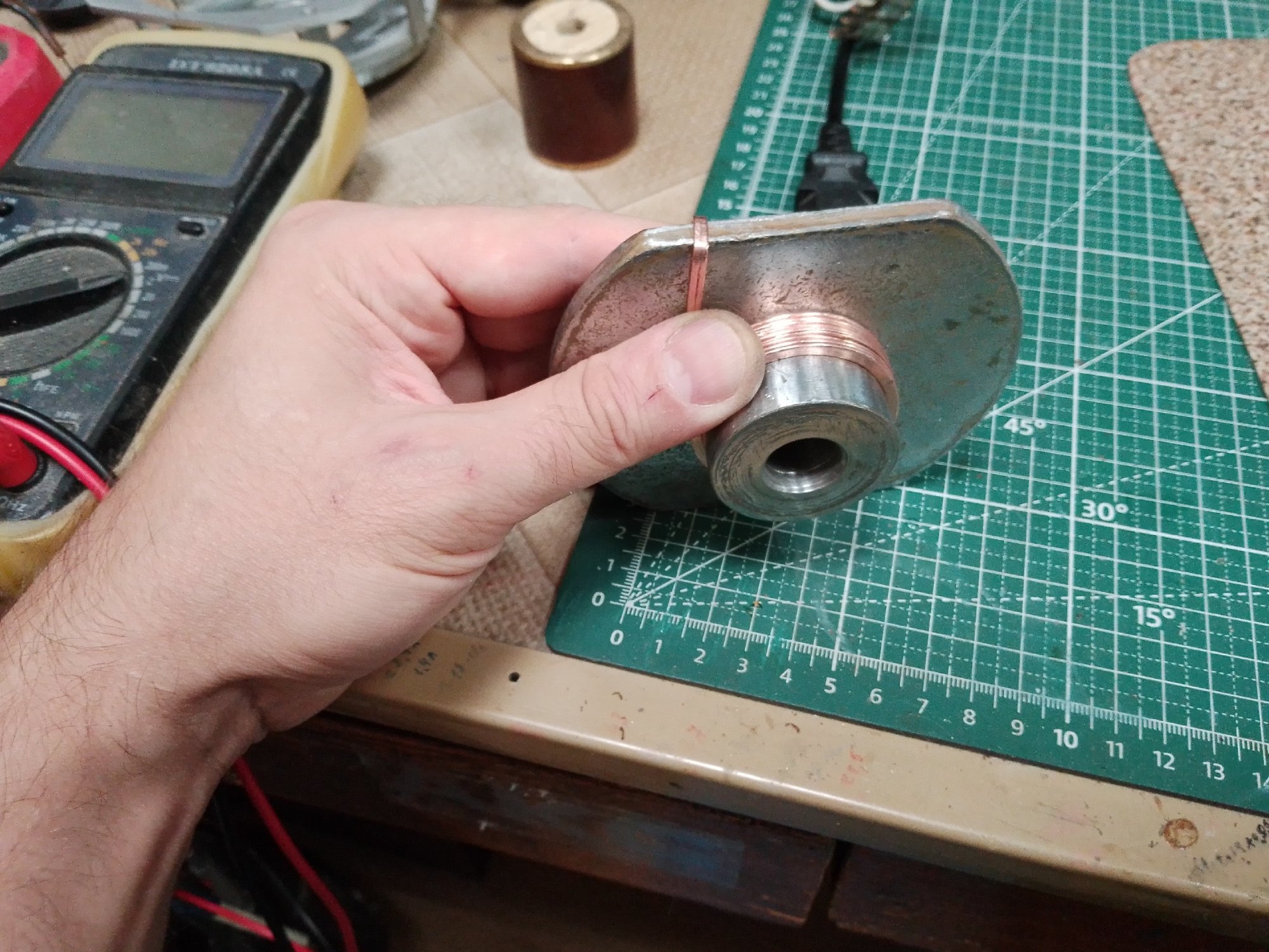

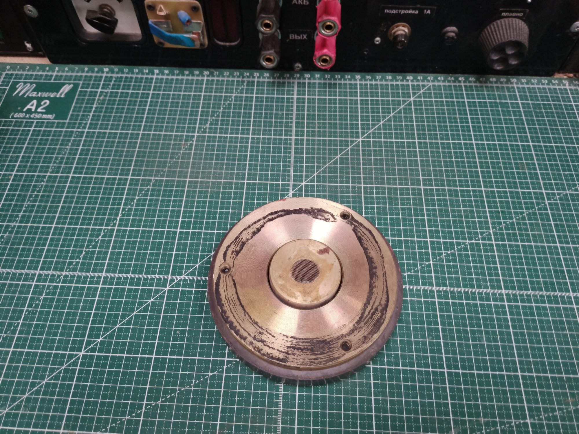

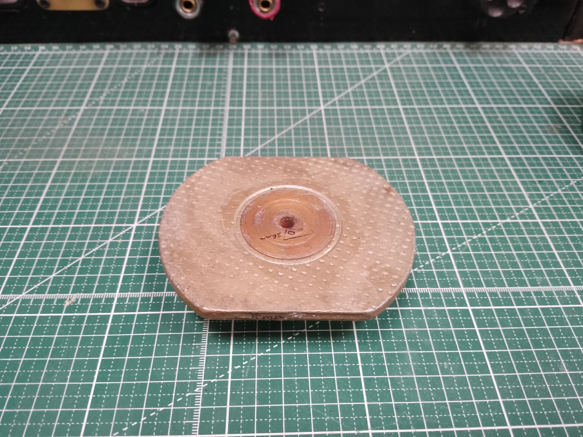

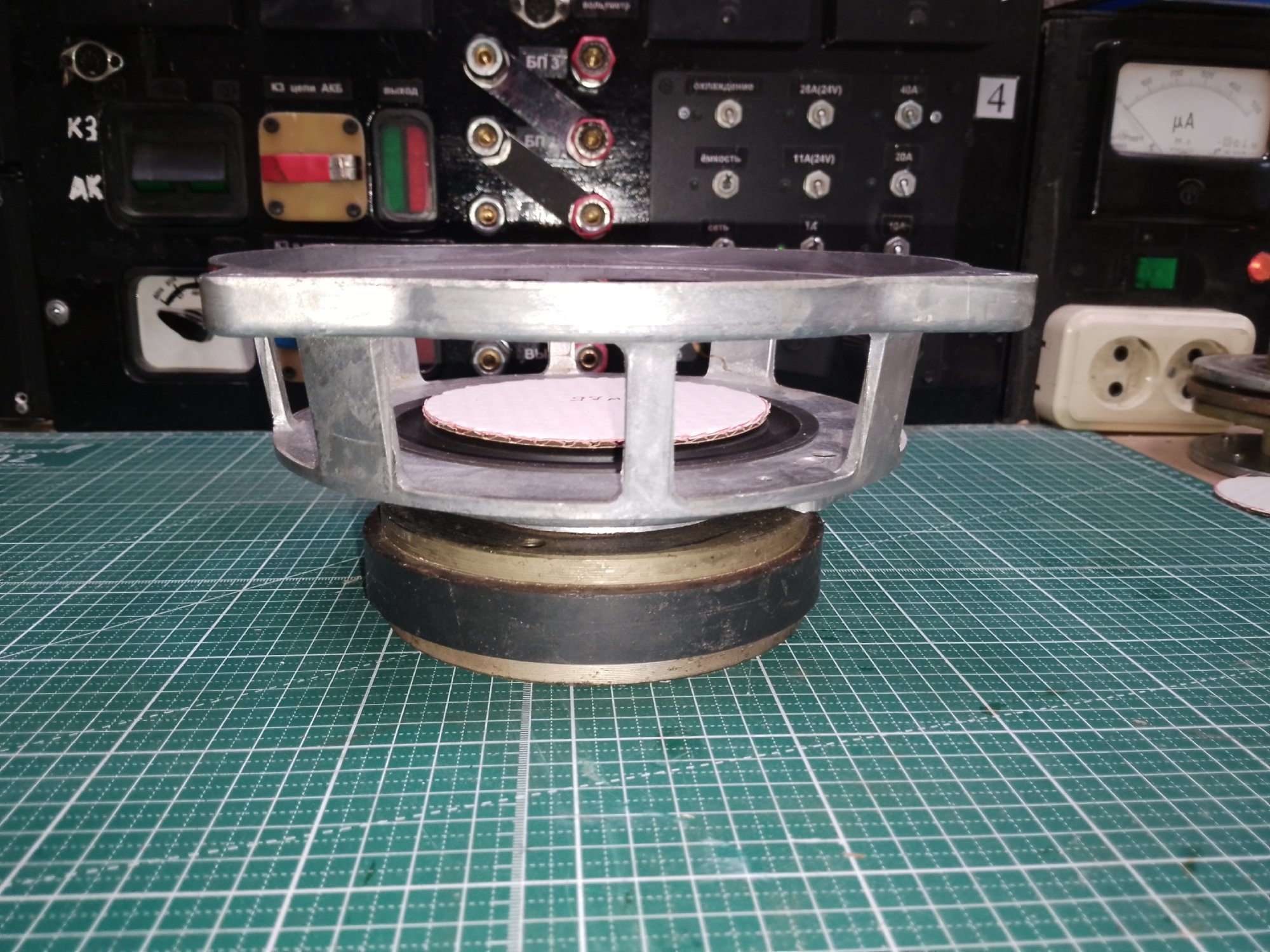

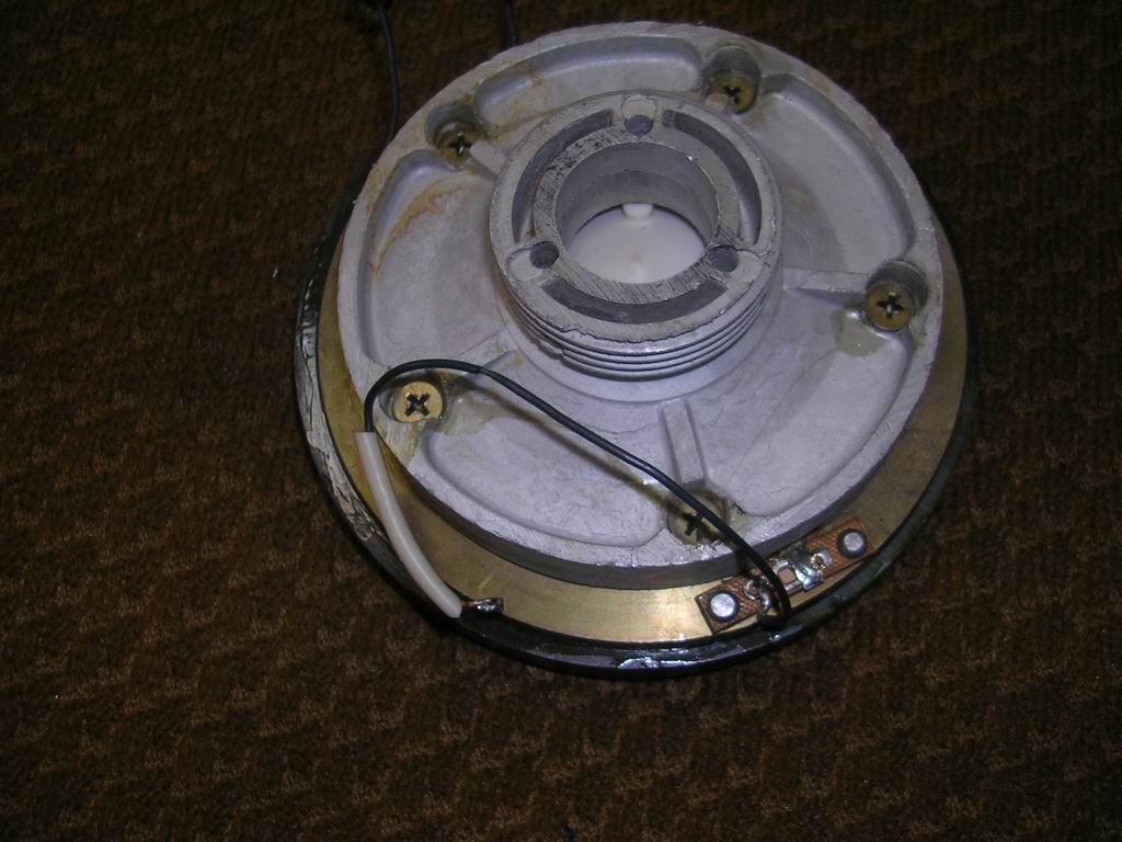

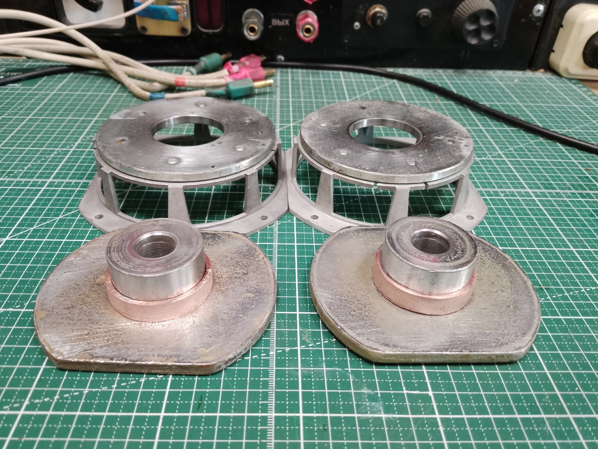

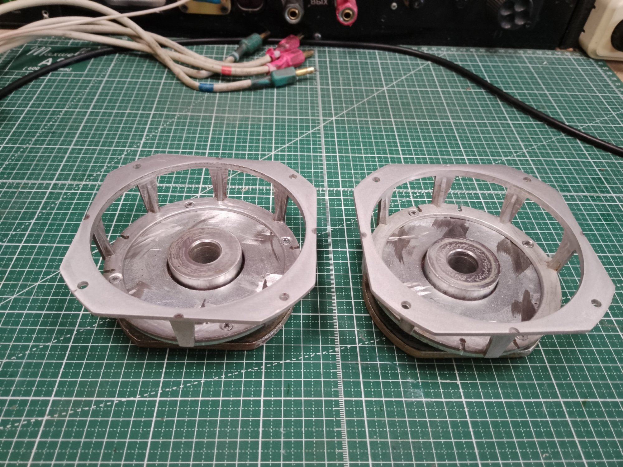

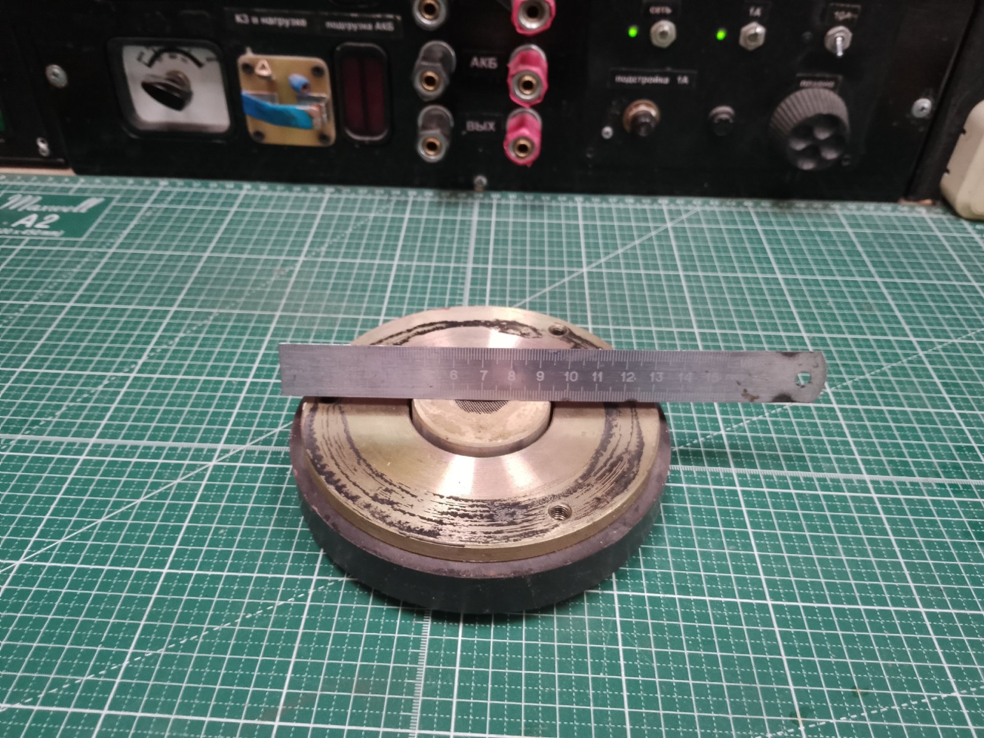

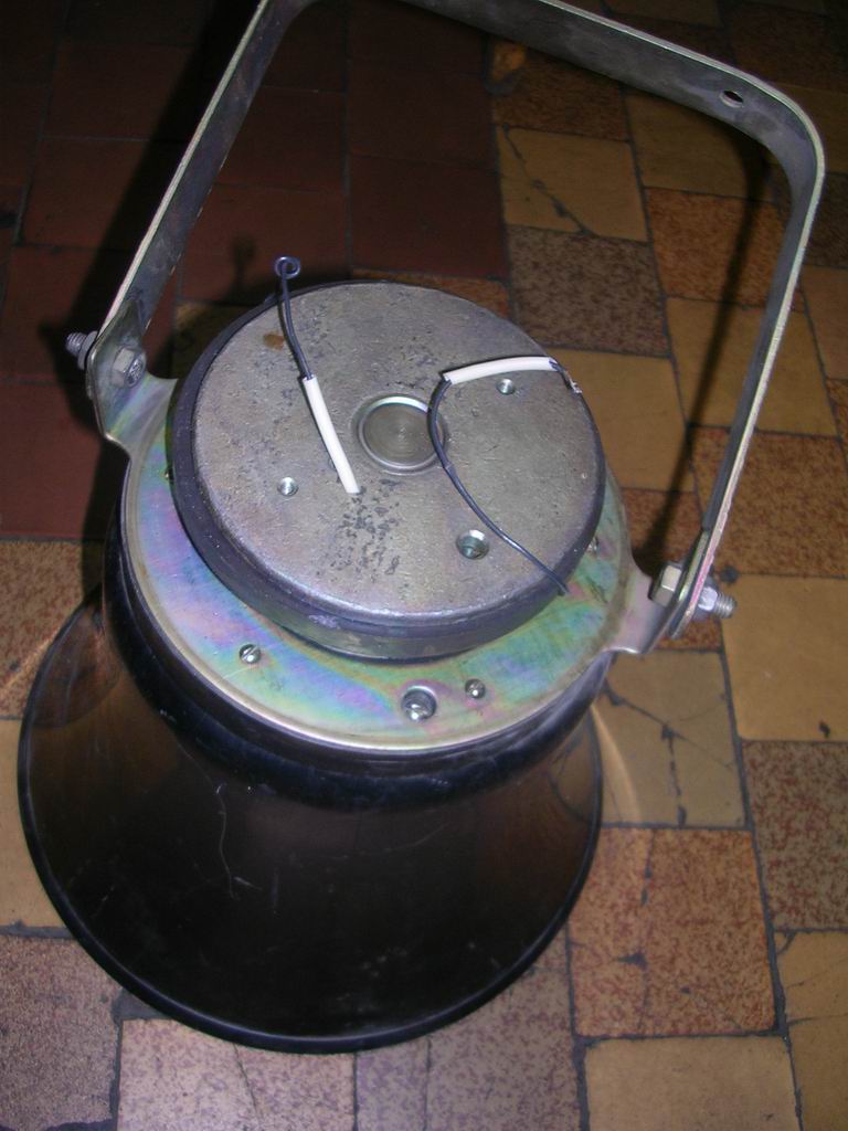

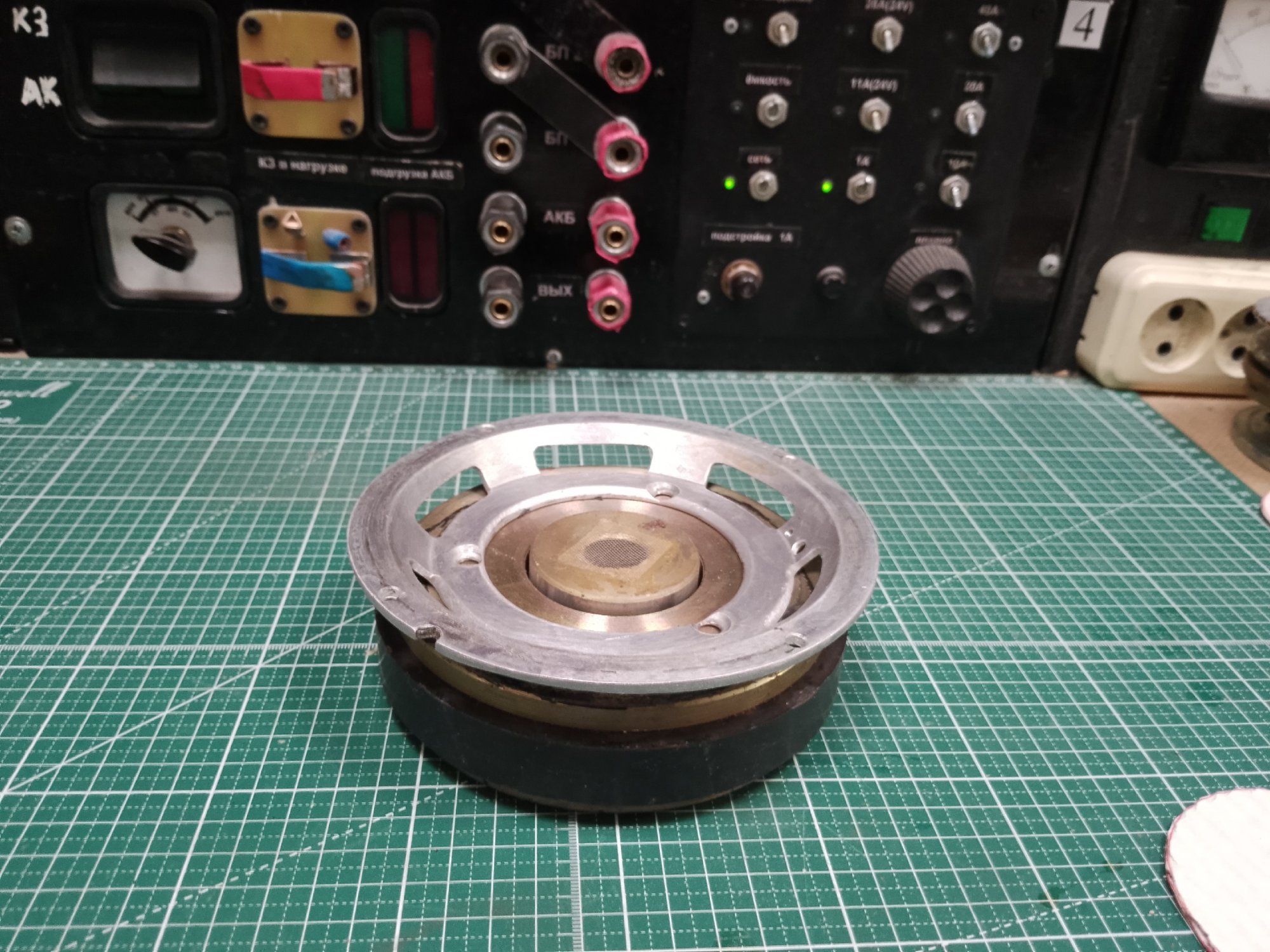

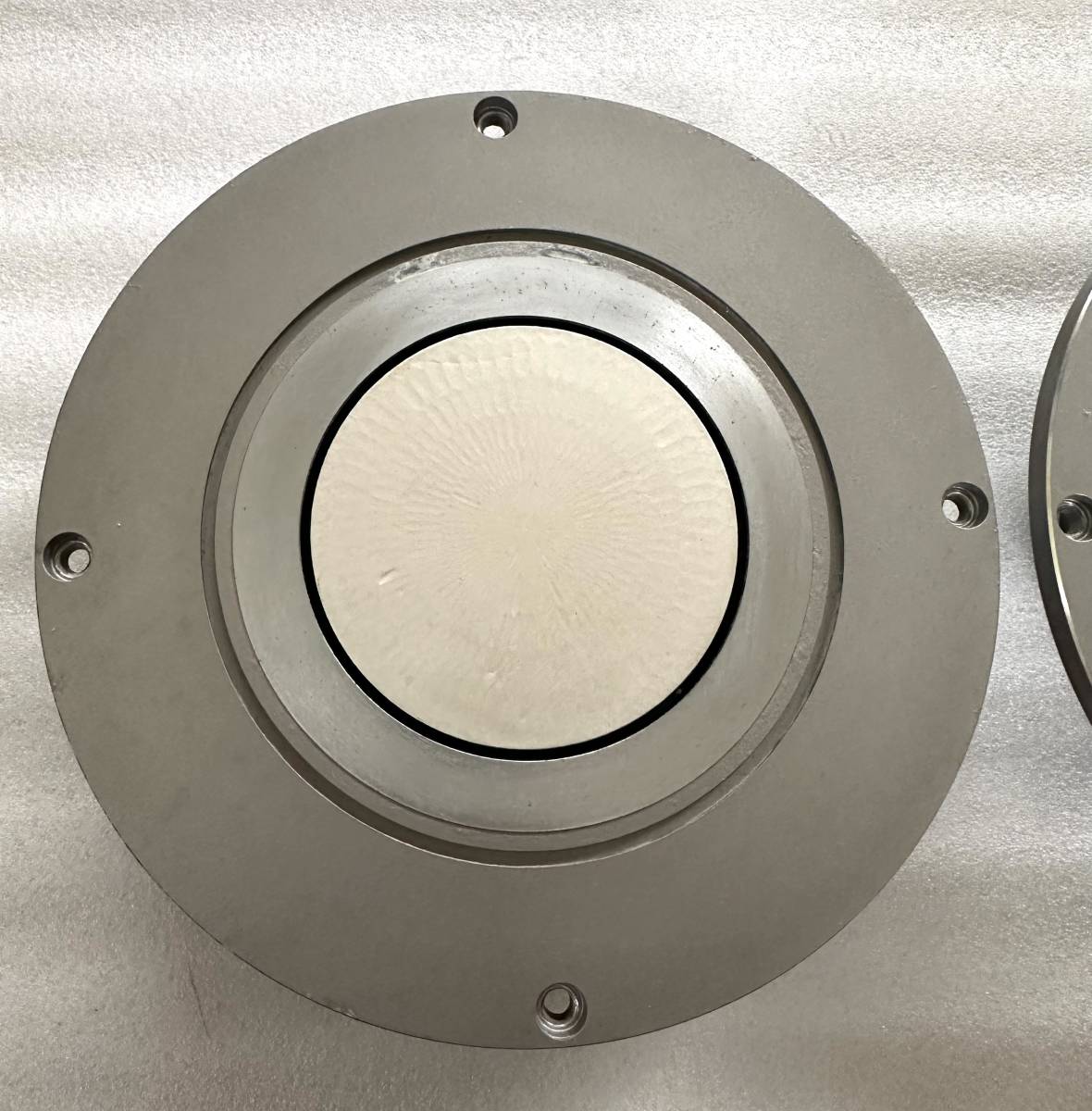

Ищи такие рупора-уличные болталки
Там как раз то, что ты ищешь
https://ldsound.club/threads/kupolnye-sch-bolshogo-diametra.2648/page-2 #32
Если хочешь - могу два таких комплекта железа выслать. Надо только его вынести.

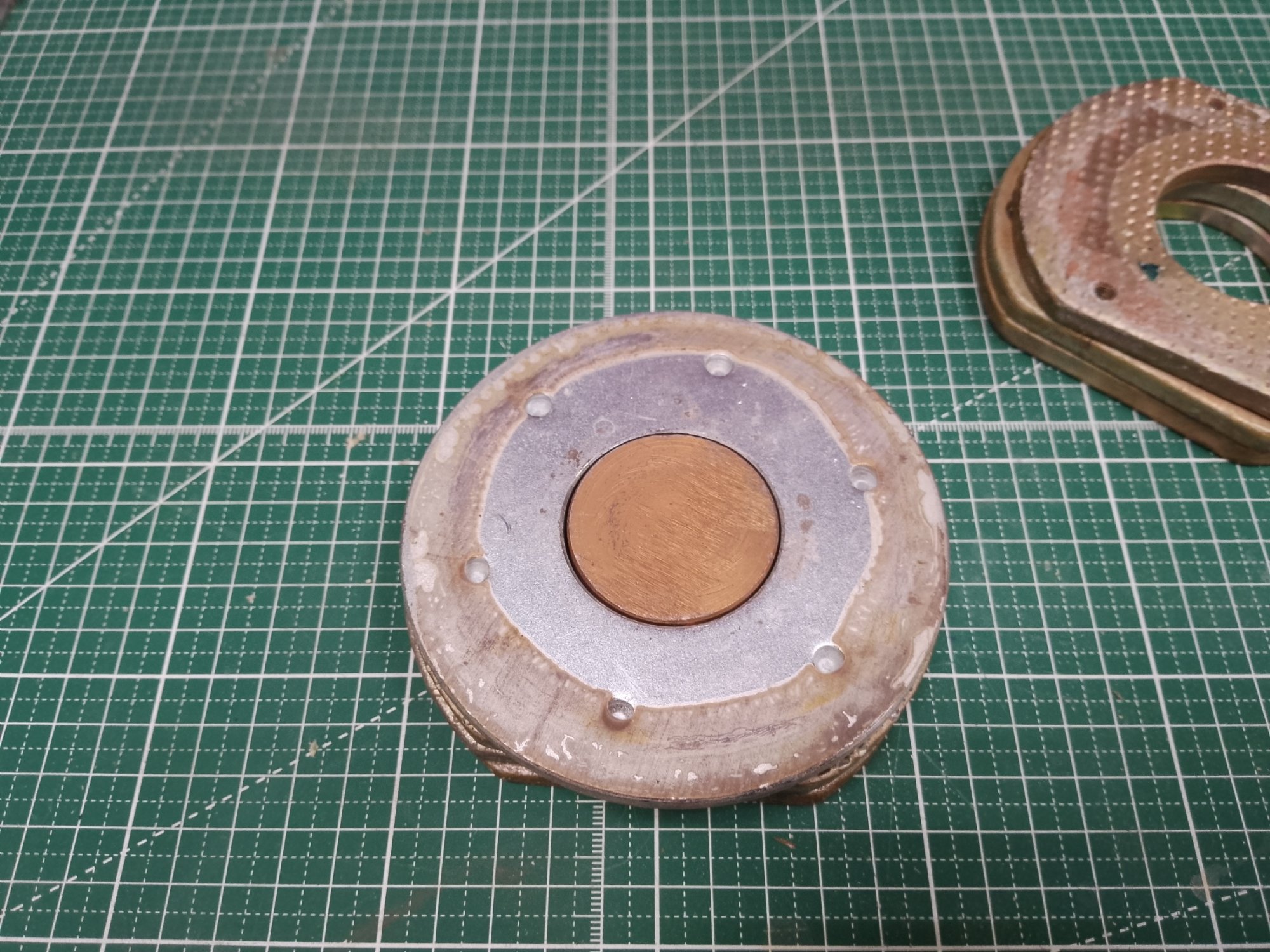

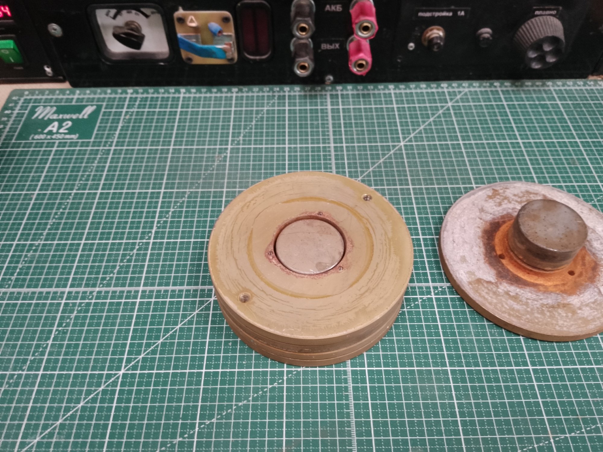

Можно сделать внутреннюю МС как у НЧ этой акустики. Динаудио, Морели так делают. СЧ купольная от JBL в моей акустике тоже на обратной МС.и Этот вариант я всегда держу в голове.

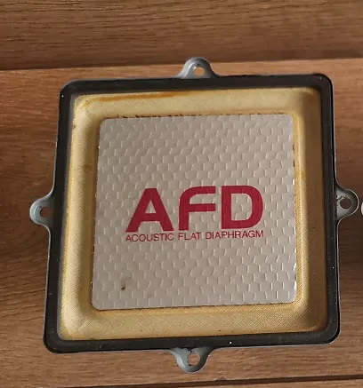

У JVC есть и НЧ с такой фишкой, и СЧ встречались. И у Lo-D тоже вроде были. Мотивируют кардинальным снижением слышимых излучений подвеса. ну и не без дизайна.

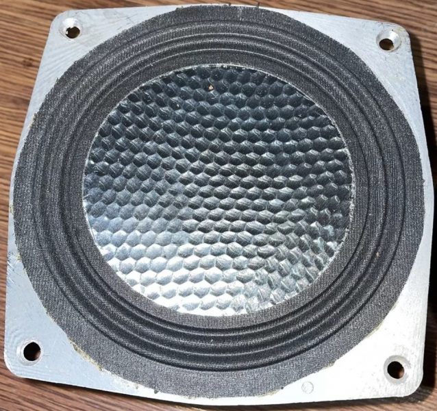

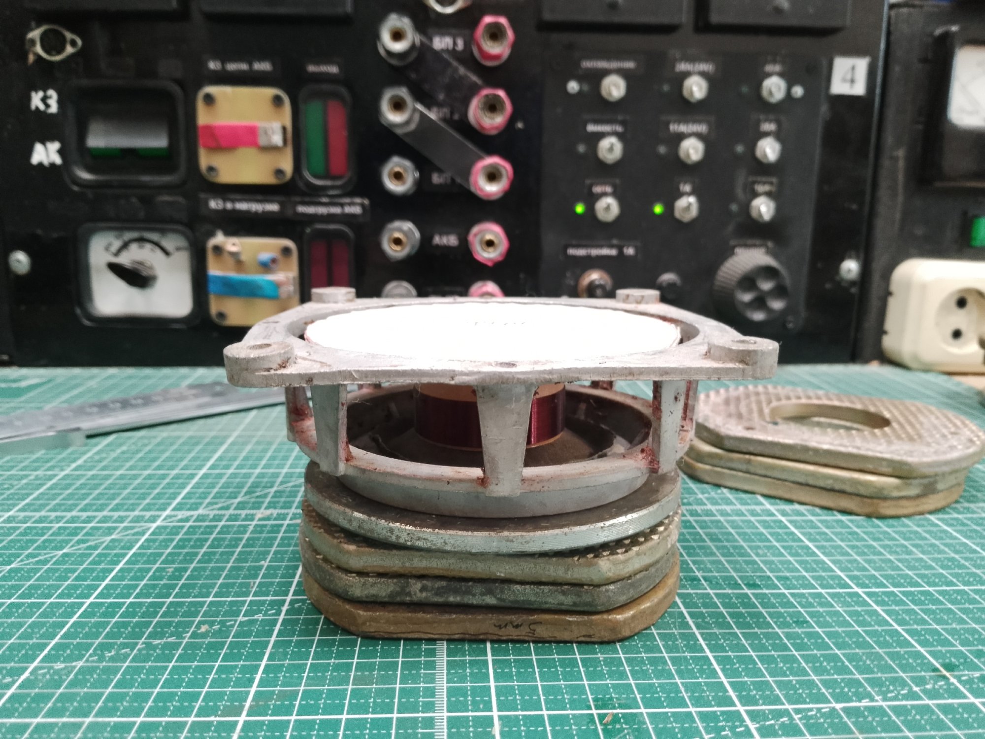

У нас продавали соты стеклоткань.

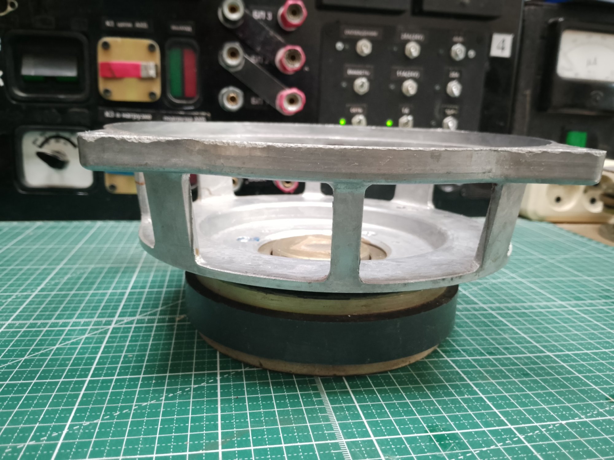

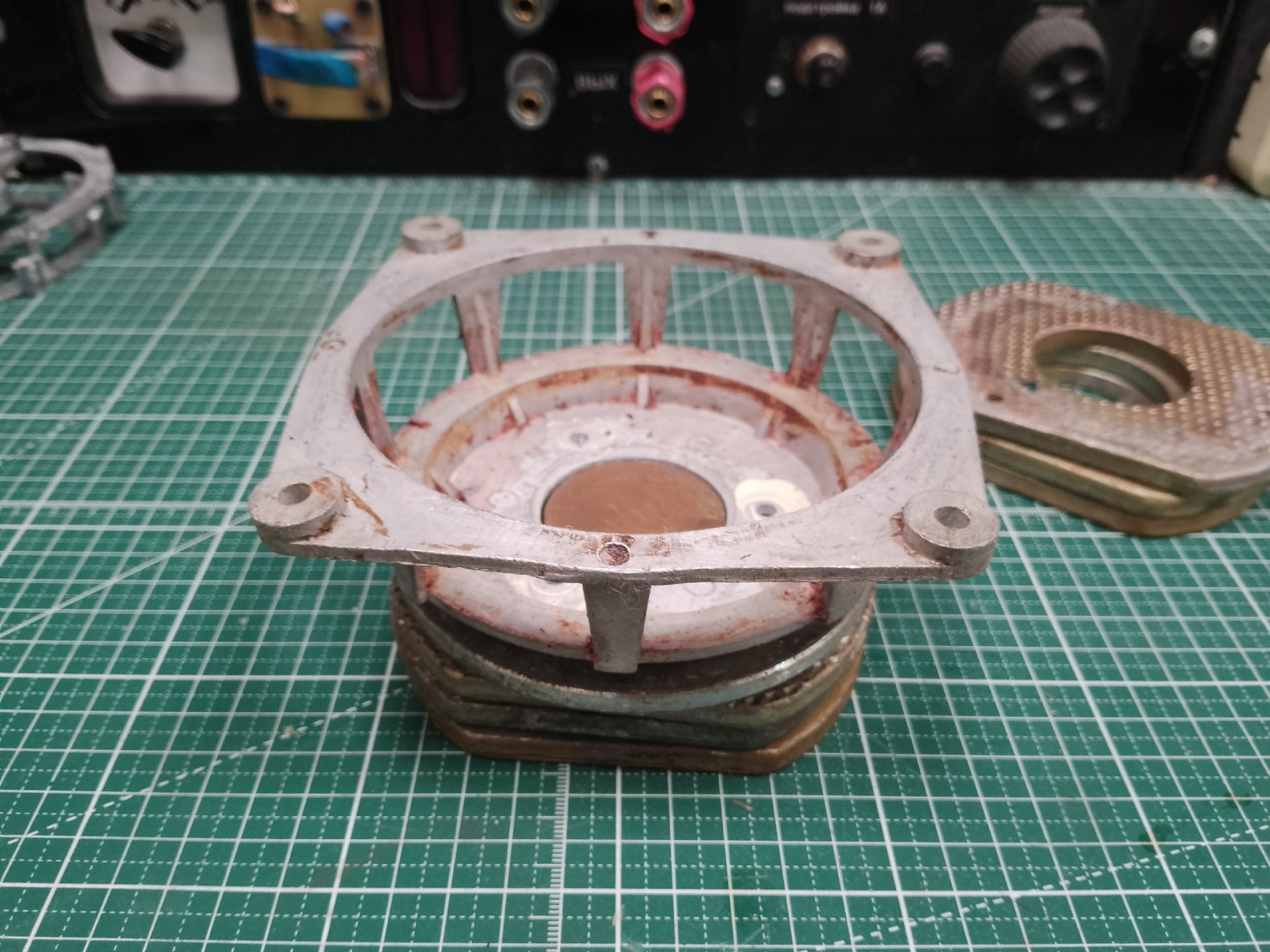

Может крепление каркаса катушки с излучателем нужно переосмыслить? Я так понимаю в оригинале так можно клеить, потому что соты разного диаметра.
можно подумать и сократить расстояние края каркаса до излучателя, но тут без помощи 3д принтера не получится.

Четвёртая фишка - спрятанный подвес.
Подумал за пыль.
Кто-то таки сопоставляет smile_29 Лабораторная на тему Сопоставление графиков импеданса и АЧХ.
на НЧ динамике можно пойти дальше и подглядеть, как крепятся подвесы на некоторых динамиках у KEFы - они клеят манжету подвеса не к краю диффузора а с некоторым отступом.
Диффузор имеет тут краевой отгиб - элемент жёсткости, без него край пойдёт волнами как юбка у медузы. Приклеивание подвеса не на самый край меняет картину отражений/поглощений на краю диффузора, где площадь (и влияние) местных выбрыконов весьма приличные. Получается так: в точке приклейки получаем частичное отражение + частичное поглощение поперечной волны, бегущей по диффузору от ЗК до края. Дальше - часть волны, которая не отразилась и не поглотилась, доходит до края с отгибом, там отражается (почти) полностью и на обратном пути опять претерпевает отражение и поглощение в точке приклеивания подвеса. Но я не представляю как в домашних условиях подобрать точку приклеивания...

Сидел вчера голову ломал как лучше и проще, но всё какие-то компромиссные варианты получаются, ни то - ни сё.
Совсем не хочется сч с магнитом 134мм, при том, что диффузор у него будет в полтора раза меньше, но выбор МС невелик.
Начал смотреть в сторону 110ммколец с керном 40. Такого железа к тому же в избытке.
kzVucKmWNKmWJZKbzinmC1tWgHEwoGlIDNoo7CEXCrzfOgU-MJWMxFj78zduxFiGPt2t8RnQY1K1wYLaVNY59Ox0.jpgqdqZw3-1fkpTAlY8CphN6m1OqEXqtpLXVtqU_L7vC-ZJGAUMET92u2QtOiwXWRA3LHFLldeWDP71V5g4sKD6Ohab.jpg
Проблема во фланцах, отверстие 42.8 при керне 39.8 даёт зазоры по 1.5, низкую индукцию, ну и просто 1.5мм зазора для сч - это уже перебор.
428kuOjBHRxQAnTjBXNhg26_MNTUPs5Dpi_RvbvzlGlC8isLJp4uhMpLEVk_yUdBzwKopHWTfQfhmLDnCk4YomBH.jpg
Порылся в запасах, нашёл такие фланцы от каких-то альфардов вроде
mfAkykynyR3091WuhEzJWXq6LGtR1JJEwBPtd1Oj0ZB8qq4Bcymef1QDZgZbOgZ26uM2zXG9XS5LntBY5Fu80-yn.jpgmxLzLiTzGOQFBTl5moSwI4Dlq3Em5URSE1cGIQypa3LDJhDdfbBSrJuxRf0sYcahJ7A_bb1Q_Vj8McKn9O_b5fya.jpg
С ними зазор 0.6мм, чуть расточить и будет в самый раз.
Начал прикидывать катушку, там подумал про высоту каркаса, а там про диффузородержатель...
Самый простой способ - использовать что-то вроде корзин от 5" отечественных, 4ГД-8 или 10гд-34.
mckLAAcSITq62wUEtsOqW3_IZFMx2kLp3dMPZRMr3hHd0zi9F2LXpNW9Ki7sIwsEq7iLqZTapAd8xbo7cHq58ftn.jpg
Правда, каркас получается слишком высоким - 35-45мм.
Прикинул как оно будет с разными мембранами.
97мм как у 25гдш-2
29lBqkEm2HLwOLLF2Q4qFmo22KXdFb3mxXcsjPNbFSSF6wbTAYlhiRAXhDEuwdxnHv2I1u14rXIWYQT5NyL-L9wa.jpgfjGH-XflZS4MWu6ICrqpQqsBS_W45BA4LTHxP-YYEBr30lslt2AqOyOC0vLmKcLr-xHgbeZhplfpF88TPMnc8FUx.jpg
80мм как у техникса
9uLO8C1YJOEjBHpWJRV581Tl0ukQHu10K0lxwLo5bo3720Jc1UykaPqgToTthUjOqblgSXEPZl1yw1iyhoeaMcZ5.jpgeOHtPLMJvR-Mjcw_N5lACedPeGRWeC-yqiOcVda78hGvBdbWPDM3tNxyeWIUY5wsGPBAojzHwlnduqzEbwYKoLjn.jpg
64мм - если соблюдать соотношение мамбрана-катушка как на техниксе, но с 40мм катушкой
xvck6BKJl6ilhK7iFevUYXKD8Vw_0TmaAAJOcP3iFlA1WtHkEp-kE6nyVR6WJ-5-k2w8TNORpVCTD8atvLgGi4G_.jpgph1WmwHNdt_cGZZtdqb6TwlxlxbUpVlK8ksZ_bSwl_qYCtPrKswQu-0Tr8Udzmq39avNIKbTbC_GyFkxU7NuSp_t.jpg
Последний вариант не понравился (потребуется дополнительная возьня с подвесом и переходником под него), два других вполне.
Ну и сразу - яж рукастый - решил укоротить корзину. Отпилить подвал под под центрирующей шайбой, располовинить остальную корзину, подточить и заново склеить, делов то...
R1bO8cHDnxbhKerU7Kdlrh3kH20-xgr5BWEFRhhGZr1-rDua75hLY4IYpULueWald__I2ZLYthrO83ElppY09au2.jpgyM_HBtTL5YoEdPJDmJGWvU-EjIFqAScY7IGoIns9TcS9XxkWH2GnXjP9Vb9nyuQEfHe2JHgVt2a5kyHgeQybxOtd.jpgHf3mcp2UJ8DhyMDC51yNWSdUkaFDAlRq2spVCgb_0w4eTWQsLkRmMjE0lf9peNA2f0XEMYy-Q1Qo3E1qL5Chow-R.jpg
Но, оказалось я сегодня - рукожоп, или просто слишком оптимистично смотрел на толщину оставшегося металла.
ku4Eu6rLx1VSAy4eselukXaRRN_bcSs26vhXRGcjO2x9HArTP8QgKpaQjqUNVzJ7PRi9NUl07MV3imD5K2HFmuEk.jpg
Ну, это был своего рода знак. Я слишком отклонился от техниксовского СЧ в сторону 25ГД-43 (потому что так было проще)
Похоже стоит всё таки рассмотреть другую МС.
454Gz01gZnnrKpk0jTe7wHBkXrChs7gTAIa5oERTNQAmXGnhoI6Ksn7kTv5tTdQ1_mDs4TTwuNBlEKBf1H5TLnIl.jpgYED6xsH5yz3pan_tsLVsY2X2IXyQ2vAD6Vudgr5iOL-lF4yPKZ03LMpl-UwlbJsTtDYgZ6neIiJi3sr1sQUYBBed.jpg
Железо от 4А-32В не сильно увеличивает диаметр катушки, расчётный размер диафрагмы - 70мм, при том что магнит уже 134.
Зазор 1.5мм, помимо того что там ещё медный колпак. В общем тоже как-то не очень.

Ноэмовский 75ГДН-3-1, самый подходящий магнит.
1-fpt3hG0nY85fGaKiq-sLcmoNJCmfiy2Xh-0UA8YIV3uG_P6OOf8usUTCnYTd5CDLaBYq1zlIrEgT0WK4vqE1-R.jpgNkvki3YBvTVWVJM3hT53Apw0eEfo4ugJ1tcduNYD_B08m7Uhyi15_3kw24VlOQvT6BbrK-sRnNBdpoY2qAIeTkip.jpg
Зазор 1мм, фланец 8мм для сч великоват, но можно допустим андерханг попробовать.

"Подвал" от корзины 35ГДН выглядит перспективно, но по диаметру немного не хватает, чтобы место для креплений было.
Тут я вспомнил о корзинах 10ГД-30Е.
T7VeCBIqMGlgFshlr4e8NB26U4R7E2oKvdoVgchos9waguvme7pHSbplQ4AFJZtYXXzvm5cIDOFwvZLi_uxnfrLk.jpg
Такой тарелки должно хватить для крепления, металл толстый. Высота только маловата у подвала, но с небольшой проставочкой
между корзиной и магнитом должно быть норм.
TTlmul-ZqkhdTguFZNc0T40GqGwqheSasfDlkN86_B_84iowM6XRM8pTckKcnUYmDy0K0P5SSaOoogXOZIPM0MrM.jpg4582HK2Ipnnj60w0vx--VOBK9spC6MlrQKrp-GU0sTAtSKAr_WiZoXJby3lN4ImgTqpL2GuKAPbmgCFiPAFJo3NM.jpgzVv16-FUNYYLcQPKyrrz_NQceS3rymbUWtqzV_EeWw8R8e8BphUxccMb7N2G15JXZGA8kEjd_jq-RdKObkAmWRnC.jpg

Магнит у меня к сожалению такой только один, но по крайней мере даёт представление в какую сторону двигаться.
Похоже на то, теперь помимо прочего надо их мониторить, уж больно хорошее железо для всяких СЧ, купольных например, и токарки особой не требуетsmile_6
Я не просто не против, я за! Вечером в ЛС напишу.
Арамидные бумажные соты есть в Москве. 1 мм самые тонкие.
Ссылки уже где-то давал. Есть небольшие листы за вменяемые деньги. Ищите в конторах продающих карбон и смолы.
ПС.
Собственно находятся поиском за 30 сек.
Спасибо, попробую заказать.
Посмотреть вложение 150590Посмотреть вложение 150591
Посмотреть вложение 150594Посмотреть вложение 150595
97мм как у 25гдш-2
Посмотреть вложение 150600Посмотреть вложение 150599
80мм как у техникса
Посмотреть вложение 150603Посмотреть вложение 150601
Посмотреть вложение 150607Посмотреть вложение 150608Посмотреть вложение 150609
Посмотреть вложение 150634Посмотреть вложение 150635
Посмотреть вложение 150641Посмотреть вложение 150643Посмотреть вложение 150644

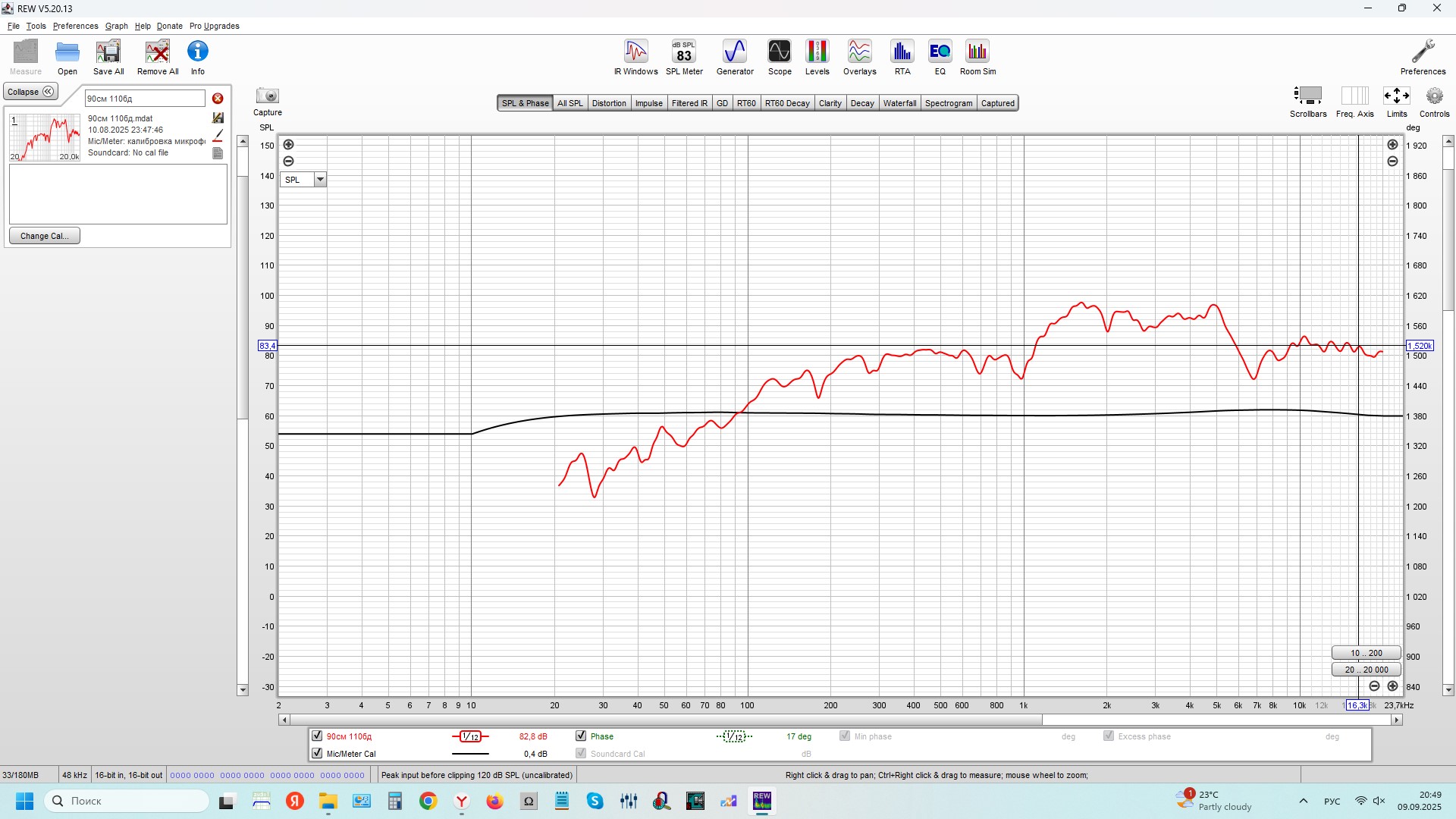

Смотрел. Но у других та же программа изобретает почти горизонтальную линию упирающуюся в вертикальную координатную линию на частотах 20...30 Гц.
У вас полка в 20 кГц, так бывает очень редко.
Понимаю. Приятно чтобы результаты на экране были приятнее чем есть. Но с таким же успехом можно получать кардиограммы и рентгеннограммы в которых вы здоровее всех здоровых, хотя то тут болит, то там болит.
Смотрел и знаю что выше поршневого диапазона, таких ровных графиков не бывает. Я привёл пример превосходного динамика SEAS из серии Excell. За что я уважаю эту фирму и других грандов - за честность, они показывают правду.
А как можно судить о точках ломки в специально сфабрикованном (НЕ ВАМИ, А ПРОГРАММОЙ) программой в угоду пользователям. "Единожды солгавши, кто тебе поверит".
Если тут, тут и тут, лукавство, будем ли мы безрассудно верить тому что хотим получить? Слишком плавные линии всего графика всегда вызывают огромные сомнения.
Ещё раз ПОДЧЕРКНУ, в Вашей честности не сомневаюсь, но инструмент у вас лукавый.
Зачем импеданс ЛИМПʼом, или можэ секрет какой?
Как и сразу-же по измеренным кривулькам R(Z) и C увидеть оптимальные R-C значения для диапазона частот фильтра.
нет никакого секрета, лимп у меня хорошо калиброван под импеданс а rew под микрофон.
Как только начинаю снимать импеданс rew начинаются глюки программы. Возможно нужно обновить, но лень матушка.
График этого динамика на расстоянии 90 см, сотовый диффузор. Микрофон по оси.
Оформления нет, поэтому все что ниже 1кГц завал. Нет в нем ничего ровного. Да после 10кГц рисует какую-то линию, но она -20Дб относительно основного диапазона.
АЧХ реальная, но два момента. без поддержки хотя бы куска картонки получаем тындыц в районе килогерца, что ни разу не правда. Второе- изумительно лживая ровностью без намека на спад бегущая за 20 кил частотка. Что намекает на косую измерилу.

Александр возможно вы правы, как и Сергей ksv, про глючную rew, так как на более старой версии был ощутимый завал. Но на сегодня меня все, что выше 14кГц мало интересует ввиду, того что я там ничего не слышу. Собственно как и многие другие но с большим упорством будут доказывать что "супер твитер" обязателен в системе.
Недавно было видео в ютубе, где Денис из Азвуки ездил на тест систем, там они тоже долго не могли понять ни по графикам ни по слуху что давал супертвитер в системе. Без него по микрофону АЧХ было даже лучше.
А вот СЧ диапазон с "бяками и грязью" слышу очень даже хорошо и без микрофона. Тут и все поле битвы.
С картонкой буду измерять, когда появится достаточно времени чтобы произвести сравнительные, полноценные замеры четырех претендентов на СЧ диапазон в размере 2-3".

...про глючную rew
Та не гоните;)
РЭВа (5.3х, 5.40), Smaart, Sonarworks, Fuzz – одинаково.
Тем паче, с FSAF-математикой ващще круть. Сейчас оставил только REW и Smaart (System Measurement Acoustical Analysis in Real Time)
Может что-то в консерватории не то?(с)

По поводу "кривизны" REW, подкину на вентилятор из ТАМ сюда
смотрим REW v5.40b100 на RTA 1/12 и Peak, pink-шумом от Smaartʼа. Зелёным – RTA со Smaartʼа v9.6.
("test Psy" для понимания того самого сглаживания Psy, снято rew-sweepʼом, а следовало бы FSAF Pink noise/No filters)
И шо скажут АРТисты? Какие ваши доказатэлства???(с)
Дядьки в лабораторке Sierra-1 намеряли
Интересно было бы ещё на CLIO глянуть;)
Не знаю за артистов, но кривые измерения обычно не из-за программ.
Прокладка как правило.

Продолжаю накопление материала.
Нашёл задёшево пару 25гдш-2, уже отправили. Мембраны буду использовать с них.
Попутно едут соты с алика, и их тоже нужно будет проверить. Для этих целей решил собрать мс на 40мм керне от 35гдн.
Если тема с китайскими сотами себя хорошо проявит - оставлю на этой мс, а если плохо, использую этот магнит и попробую сделать
что-то вроде СЧ от Onkyo MX-5.
Nyt8Mbm552jpRrDVtBRn1_3GXl04vLos_R2J4Xu7TEdDk4opLNM1-Z-29qa5H3RnPGPhR1gHzDcfqR28aih0FyyG.jpg
В керне отверстие 16мм, внутри МС решил разместить кольцо фарадея по опробованной на мс от 6гдв-4 технологии.
Использовал шинку 2.8*1
pMNZoiIT-4olIChIsH074DNaQqDyTWI1BadRQixJ-If-_8fzPct9S-weExkG9FMoqKZQ6OZT-SHS5L_ezc59Mb7_.jpg
Керн 39,7мм отверстие во фланце 41,7мм, зазор 1мм, высота 5мм, керн выступает над фланцем на 1мм
AsFwAaRtVoUrx5itweNhGe_QH_9aeQOltJH03IOS_9kPp_KiizhBLfeANBfA-_1T3t-6A7q0JqZso23dMzzpKHrt.jpgJ9SmyGG2W2cx-w1Ax_G5SwaiyMlQbo3yW50YSO_BrjXts-7HHTiyFHfVZDt2BCcMyX-STHzDSTsNfJpy6e8bcOL5.jpg
Поставил клеиться, завтра замерю индукцию
shfUHNJ_EAcztNJiNVPAwVBnJgh76_6MXCsPoRect3Qq2Pc6E-XVzP6OftTmx23wkdDVJc9twkRvMNd4_qFDAjEu.jpg
напомните, что дала установка кольца в основании керна по замерам?
Nikki
25 Сен 2023
411
771
По сути то же, что медный колпачок - снижение индуктивности, искажений, япошки пишут о уменьшении третей гармоники, но чтобы это проверить нужно иметь данные без кольца, а их у меня нет.
