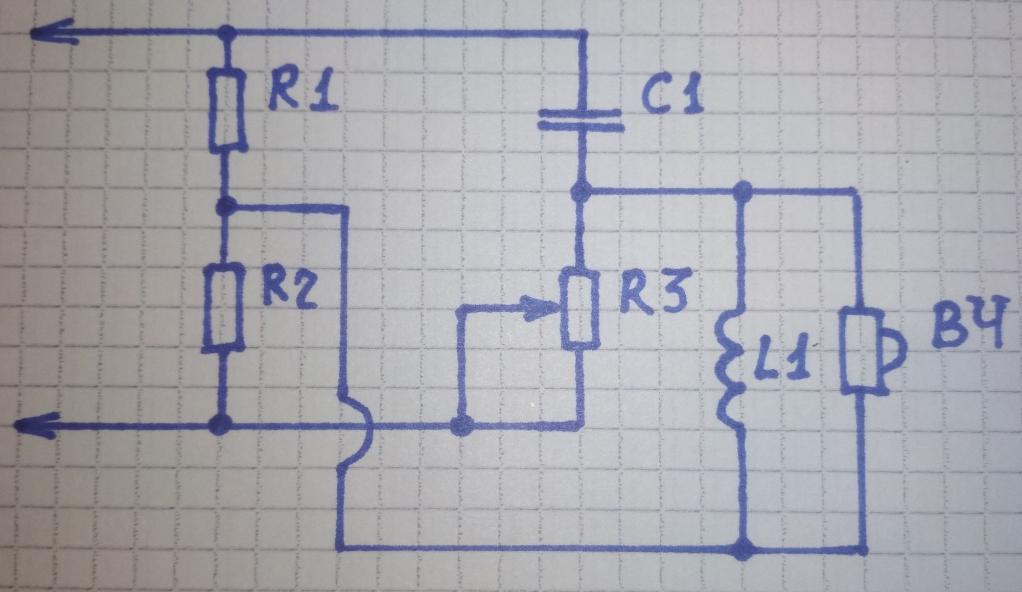

Многие звукоманы часто жалуются на отсутствие "правильной" глубины звуковой сцены при прослушивании АС собственной разработки. То барабаны Страдивари слишком близко гремят, то вувузелы очень далеко трубят -- одним словом имеет место фазовое рассогласование музыкальных инструментов. Чтобы вернуть перепутанные фазы на место, применяют метод пространственного разнесения (акустических и оптических центров) динамиков по глубине. Для этого приходится делать лицевую панель ступенчатого типа, причём "высоту" ступеньки требуется подбирать методом пространственно-натурного моделирования, а это очень неудобно на этапе воплощения АС в граните. Чтобы исключить применение жидкого гранита предлагается вспомнить о фазовращателях на RC-элементах с сосредоточенными в пространстве звуковыми параметрами. Теория "сдвига по фазе" мне малопонятна (я не врач-психиатр), поэтому сразу показываю эпюр Монжа №1 с готовой схемой предлагаемого устройства. Схема проста, как табуретка папы Карло, и состоит всего из пяти известных всем деталей: трёх резисторов, одной лейденской медицинской банки (конденсатора) и катушки индуктивности на водяном сердечнике (для охлаждения индуктора).
Вполне понятно, что данное устройство предназначено для подмены механического сдвига фазы ВЧ динамика на сдвиг фазы электрический (ведь в конденсаторе течёт ток смещения, который и смещает фазу нашего ВЧ сигнала). Для плавного вращения фазы применяется переменный резистор R3. Лейденская банка C1 попутно выступает в роли элемента фильтра ВЧ (совместно с индуктором L1) второго порядка. Рисую я "как-курица-лапой" (dipingere come zampa di gallina pazza -- рисовать, как сумасшедшая курица лапами), но рисунок в целом понятен и читаем даже без словаря.
Усиленно вращая электрическую ось переменного резистора R3, добиваются эквивалентного виртуального смещения Вч динамика относительно низкочастотного, контролируя этот процесс на слух и по спектроанализатору. Вспомнилась китайская поговорка "Сяо пунь ляо дзынь" -- "Крути ручку -- получай получку!" Хорошей всем фазы!
ПРИМЕЧАНИЕ: 1. Резисторы R1--R3 должны быть низкоомными и мощностью 5 -- 10 звуковых Ватт.
2. Чтобы избежать самовозбуждения фазовращателя, рекомендуется на длинные провода от него пристроить кольца из низкочастотного феррита.​
    258 KB · Просмотры: 546
Очень интересно, попробуем)

Неплохо бы дописать на эпюре глубину регулировки и порождаемый сдвиг ( и его направление) частоты среза ФВЧ. Для понимания - а стоит ли ехать на велосипеде с кривыми колесами?
Следовало бы отмикрокапить схемку.
Синьор Читатель, вот Вы, уверен, сами всё знаете: глубина регулировки фазы будет зависеть от механических пределов углов поворота проволочного резистора -- то есть около 330 град, может немного меньше. Крутим по часовой -- фаза бежит вперёд, против -- обратно, это я так думаю. Езда на неисправном ТС может быть опасной для звука, тут я согласен. Делать активный фазовращатель на ОУ не предлагаю -- придётся делать два УНЧ и четырехпроводное подключение АС. Возможно проведу эксперимент с указанной выше схемой ...​
Да уж... больше 180градусов никак- хоть на ОУ, хоть пассивно.
Потом вы ничего не сказали про смещение частоты среза ФВЧ, что будет с суммарной АЧХ(езда на кривом велосипеде).
Кроме того в полосе пропускания - ничего с фазой не будет происходить.

По схеме... Не будет оно работать как фазовращатель. Ну, то есть, будет, но очень уж слабо и отвратно. Мы не можем сделать R3 сколь угодно малым: источник сигнала закоротится через С1. И большим нет смысла делать: не будет его влияния. Делитель на R1 & R2 - тоже не подарок, жрёт мощность во всём диапазоне. Если перед ним поставить С, то будет первый + второй порядок, но вовсе не третий, АЧХ-ой не поуправляешь. Ну и крутить сие чудо будет градусов 50 реально ниже среза, вне полосы пропускания, и в половину меньше - на частоте среза. 30 градусов на частоте 4 кГц = 7 мм. Подложили прокладку 7 мм под СЧ динамик = -30 градусов для ВЧ, подложили 7 мм под ВЧ динамик = +30 градусов для ВЧ на частоте раздела.
Если бы Фазой можно было так просто управлять, все Мореи давно бы так сделали...

Идея с тремя ящиками неплоха, реально работает, но в принципе можно добиться похожего результата и без этого траха, фильтрами. Хотя, смещение пищалки вглубь на дюйм от края заметно улучшает ровность и стабильность ачх на стыке со средником.
Почитав отзывы, понял, что тему надо было назвать иначе --- "Фазовое РАСсогласование ВЧ динамиков".
Если развить тему чуток далее, то можно используя пассивную фильтрацию (именно после УНЧ) и два УНЧ, перед одним из которых (для ВЧ динамика) поставить фазовращатель на ОУ, сделать активные АС или 4-х канальный УНЧ (с оперативной регулировкой фазы) и двухкабельное подключение к традиционным АС. Но это на любителей, которые, уверен, найдутся.​
Тогда - триамп и DSP непосредственно в колонке. Регулируем уровни, кроссооверы, задержки, вводим ЭМОС, коррекцию АЧХ на СЧ/ВЧ. Выставляем по максимально правильно переданному меандру 1 кГц... Можно и в чисто аналоговом тракте сочинить, кроме задержек, которые придется делать конструктивно.
А если так, где ВЧ придавливается резисторами, применить дроссель с отводом от середины

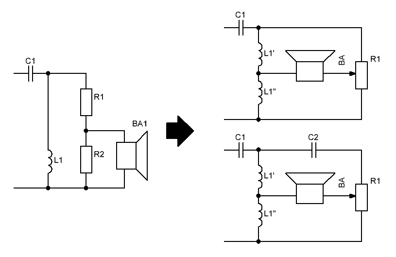

Маленькое примечание: RC-фазовращатель крутит только фазу сигнала, а LC-фазовращатель обладает повышенной крутизной вращения не только фазы, но и мазы (за это отвечает индуктивность).​

Читаю новости данного сайта и вдруг появляется 3 января 2024г. до боли знакомая мне данная тема «Фазового согласования ВЧ динамиков» от «Синьора Распони из Турина».
Напомню читателям, что двумя годами раньше мною, под ником «Georgi», была опубликована оригинальная статья, не имеющая аналогов в интернете, посвящённая применению «фазового метода» (на примере последовательного фильтра второго порядка, построенного на базе применения последовательных колебательных звеньев), целью которого являлся такой подбор значений компонентов данного фильтра (за счёт подбора характеристического сопротивления на выбранной резонансной частоте раздела фильтров), который позволял максимально сблизить между собой ФАЗОВЫЕ характеристик всех динамиков АС в основном рабочем диапазоне частот от ~ 0,2 кГц … до 6кГц.:
https://cxem.net/sound/dinamics/dinamic116.php - Теория и расчёт фазовым методом последовательного фильтра для АС,
https://cxem.net/sound/dinamics/dinamic117.php - Схема фильтра для АС “Yamaha NS-6490».
Поскольку результат применения изложенной методики на примере 3-полосного фильтра для моей АС “Yamaha NS-6490» оказался весьма эффективным, то я предложил Олегу из Новосибирска повторить этот фильтр и дать свой отзыв о его работе в сравнении с работой параллельного фильтра на данном сайте:
Тема «YAMAHA NS-6490» (https://ldsound.club/threads/yamaha-ns-6490.1014/).
Однако ничего полезного для самодельщиков АС из этого не вышло. Олег, в итоге, реализовал альтернативный вариант на базе ПАРАЛЛЕЛЬНОГО фильтра от Н.Маркова и не стал из-за занятости делать и сравнивать параллельный фильтр с моим последовательным фильтром, содержащим всего 5 компонентов, что в три раза меньше, чем в параллельном фильтре.
Попутно все вспомнили свои неудачные работы с последовательными фильтрами, в которых плохо работает обычная методика проектирования параллельных фильтров. Не буду описывать всю последовавшую «дискуссию о профсоюзах (последовательных фильтрах)», поскольку можете сами ознакомиться с ней по вышеприведенной ссылке с темой «Yamaha NS-6490», где моё первое предложение к Олегу приведено под #85 в ссылке (https://ldsound.club/threads/yamaha-ns-6490.1014/page-3). Весьма поучительная дискуссия о том, как трудно пробивать новому дорогу среди привычного…
В итоге, как обычно, все остались при своих мнениях, что и неудивительно, когда дело ограничивается одними рассуждениями… Например, всем не понравилась слишком «горбатая» АЧХ у СЧ динамика данной АС. А в итоге, этот СЧ динамик с последовательным фильтром великолепно сработался во всей своей широкой полосе (1…5кГц) и никаких претензий по его работе просто нет.

Если посмотреть на схему фильтров акустики 75АС-001 "Кливер" --- https://ldsound.info/wp-content/uploads/2013/03/75ac001_ldsound-7.jpg, то в схеме ФВЧ сразу заметите элементы фазовращателя,
Точно такой же "фазовращатель" применён и в акустике Электроника 25АС-128. Вот схема
Соединение нарисовано не правильно. Правильное я показал красным.
Всегда считал такое подключение измерительным мостом. ВЧ в его диагонали. Малейшая разбалансировка и пошёл сигнал.
Первый раз с таким all-pass фильтром столкнулся в АС Динаудио. Давненько, это была их фишка.
