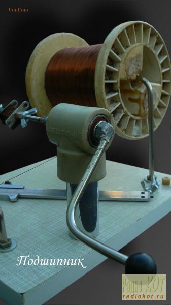

Инструмента много не бывает. И кусковая канифоль нужна и жидкая и ортофосфорная кислота и с цинком.... На рабочем столе только твердая и жидкая, обычное олово и с флюсом, а в кладовке коробочка с бутылочками этих гадостей. Редко надо, но матюки не гнёшь при необходимости.
Есть флюс ФН, спрашивал, что в составе. Ортофосфорная и хлорцинк. Все паяет, если нужно залудить ржавое ведро
Ведра сейчас не паяют, а вот подшипники часто опаивают (просаженное гнездо).
Только канифоль и кислота не совместимы. Перед кислотой надо полностью тряпкой (горячий паяльник) жало протереть.
Иногда вместо механ. крепежа проще спаять;

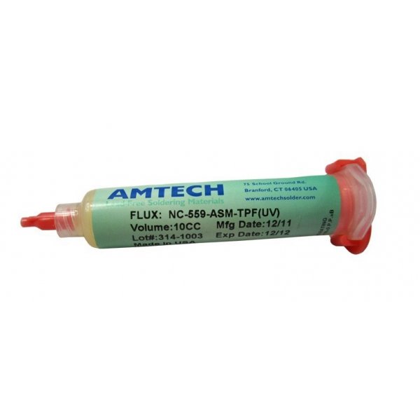

С тех пор как попробовал паять этим флюсом, все остальные померкли.
    18.9 KB · Просмотры: 190
У меня в конце 70-х был такой, тоже немеркнущий. В поллитровой бутылке, с завода Спецавтоматика. Анилиновый. Цвета дёгтя(кто помнит, что такое деготь)
Паял всё с лету. Кроме алюминия и графита. Сегодня обойду его за километр.
