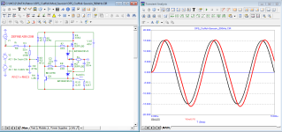

предлагается простая доработка ВК улучшающая его параметры более чем на порядок

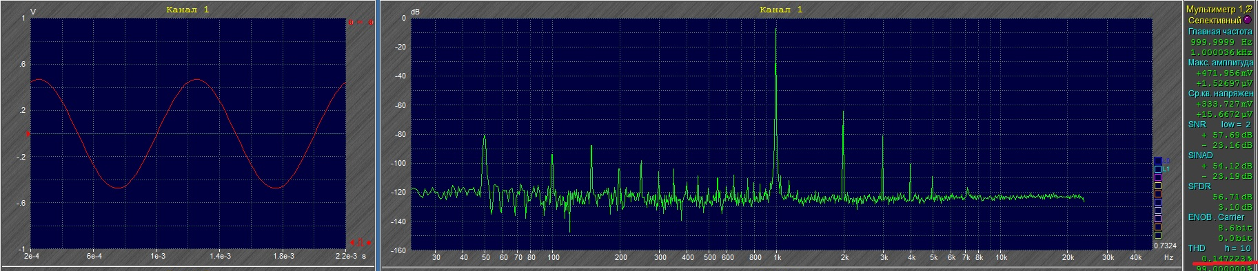

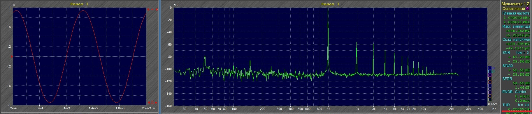

Делал я этого Чуффоли на макете. В симуляторах всё красиво даже без модернизации а на деле вот такая картинка получается.
ВК А.Чуффоли Сделан по класическому варианту с фильтром по питанию на полевике. В качестве транзисторов IRFP150 ниже показан его спектр. Нагрузка 8ом действующее 3В Р=1,3Вт.
Нагрузка 8ом действуещее 6,7В Р=5,6Вт
Как видно из реальной картины уровень искажений реально не большой но с увеличением мощности удлиняется хвост гармоник, третья и вторая выравниваются. При дальнейшем увеличении мощности вторая проседает третья увеличивается хвост удлиняется ещё дальше.
Что даст модернизации можно судить только собрав действующий макет.
ток покоя похоже мал был у вас,в этой схеме ведь нет модуляции ИТ так что кпд в пределе 25% всего

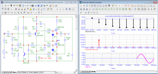

Владимир Савосин предложил перенести точку заземления
    87.6 KB · Просмотры: 74

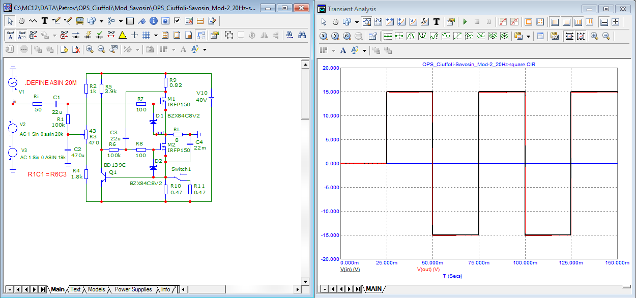

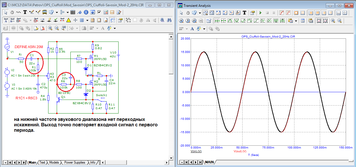

проверка работы на нижней частоте звукового диапазона
    72.6 KB · Просмотры: 38
при этом и меандр передается практически идеально, без существенного завала полок
    63.2 KB · Просмотры: 27

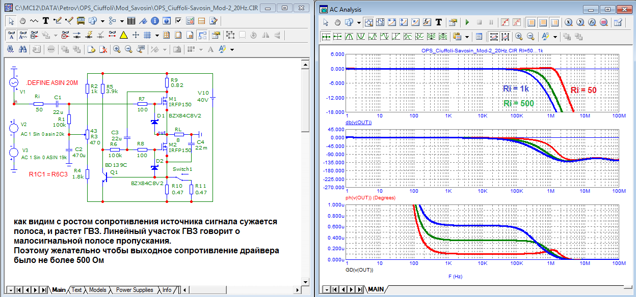

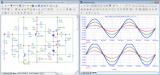

Александр, можете посоветовать , с каким сопротивлением нагрузки должен работать драйвер, обслуживающий данную схему, особенно интересна емкостная нагрузка.

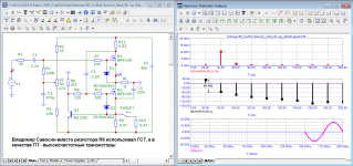

вот результат моделирования с разными сопротивлениями источника сигнала. Его выходное сопротивление и входная емкость ВК образуют ФНЧ. Насколько мне известно Савосин экспериментировал с какими то высокочастотными ПТ у которых емкости переходов малы. Входную емкость ВК можно грубо вычислить по частоте среза при конкретном Ri
    83.3 KB · Просмотры: 36
Благодарю, все понятно до тонкостей! От повторителя в драйвере не уйти )))

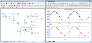

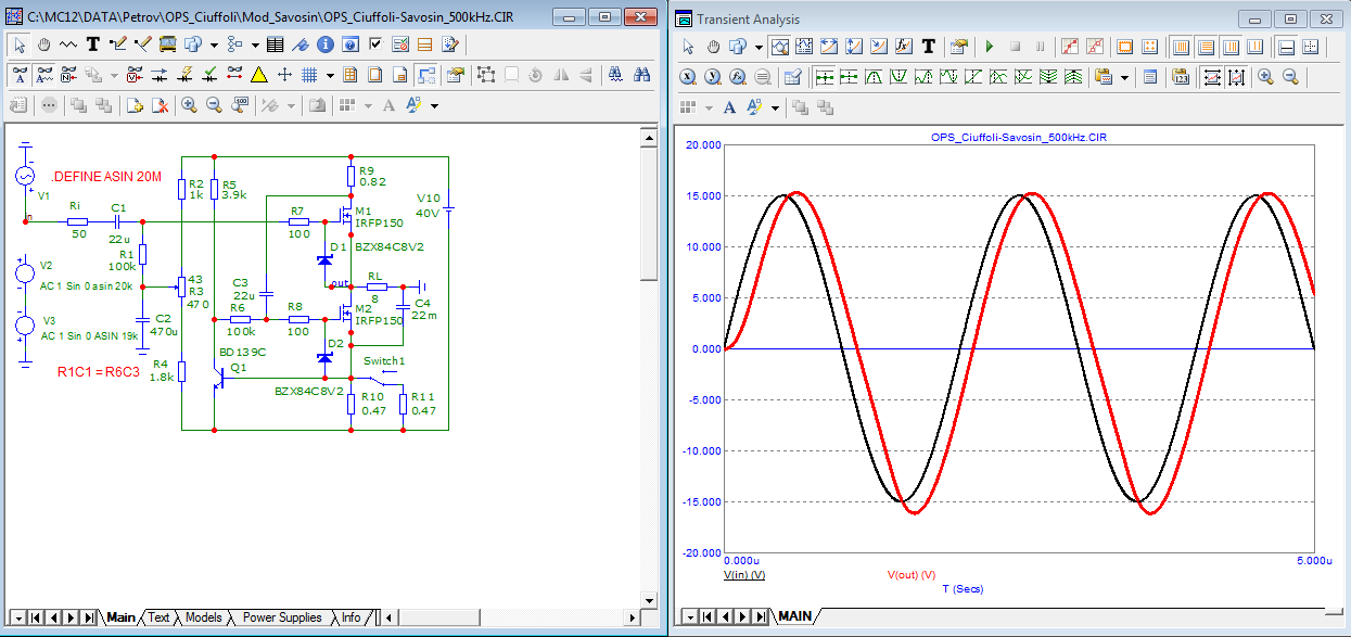

смотрим полосу полной мощности до и после доработки
    68.6 KB · Просмотры: 43
    66.8 KB · Просмотры: 48
Достойный результат! Лампы приличной этой схемке не хватает, 15 в на пике это 25 ватт на 8 Ом и 50 ватт на 4 . Ого.

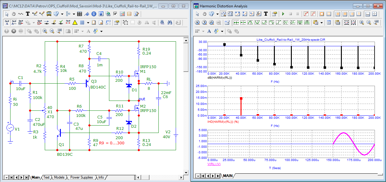

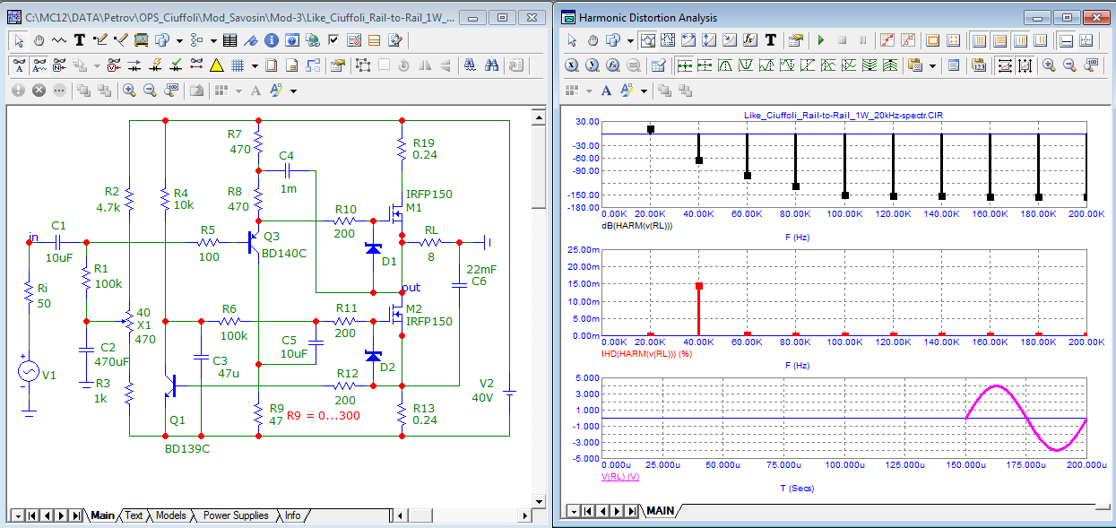

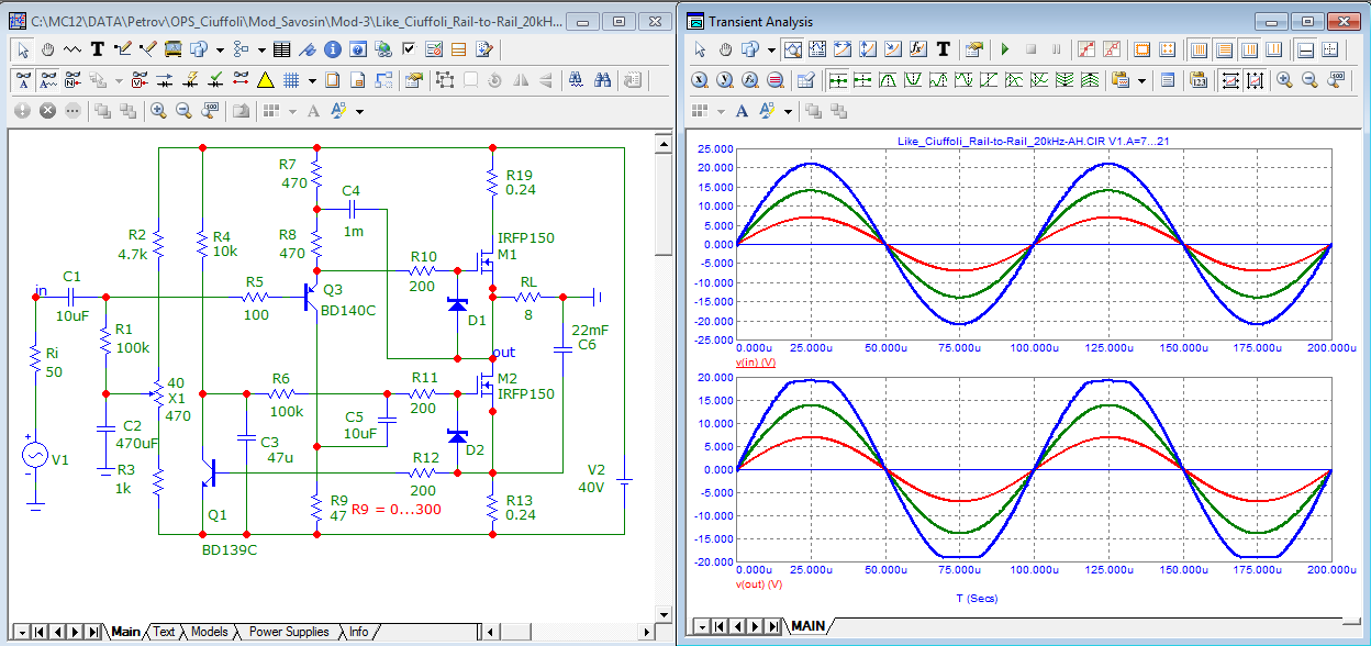

Для тех кто хочет использовать питание по максимуму
    74.3 KB · Просмотры: 31
    76.7 KB · Просмотры: 35
    73.9 KB · Просмотры: 32
Влезу в калашный ряд... Лампа с каскодным ИТ в аноде будет иметь вых. сопр. в десятки Ом с мю выхода каскода. А уж усиление и ток вполне можно подобрать, выбор лампочек весьма велик. Повторитель не понадобится.
Эта чуффоль не плохо звучит, но греется почище лампового. И требует, таки, низкого сопротивления драйвера. У меня он работал (макет, до сборки в корпус руки не доходят) от лампового преда с выходным трансом, со специально сделанной для него доп. обмоткой, Rвых=10 Ом, Urms= 12В.
