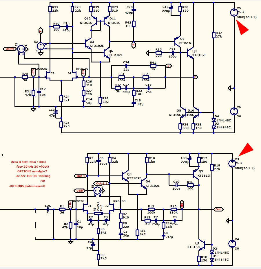

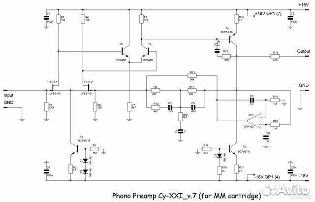

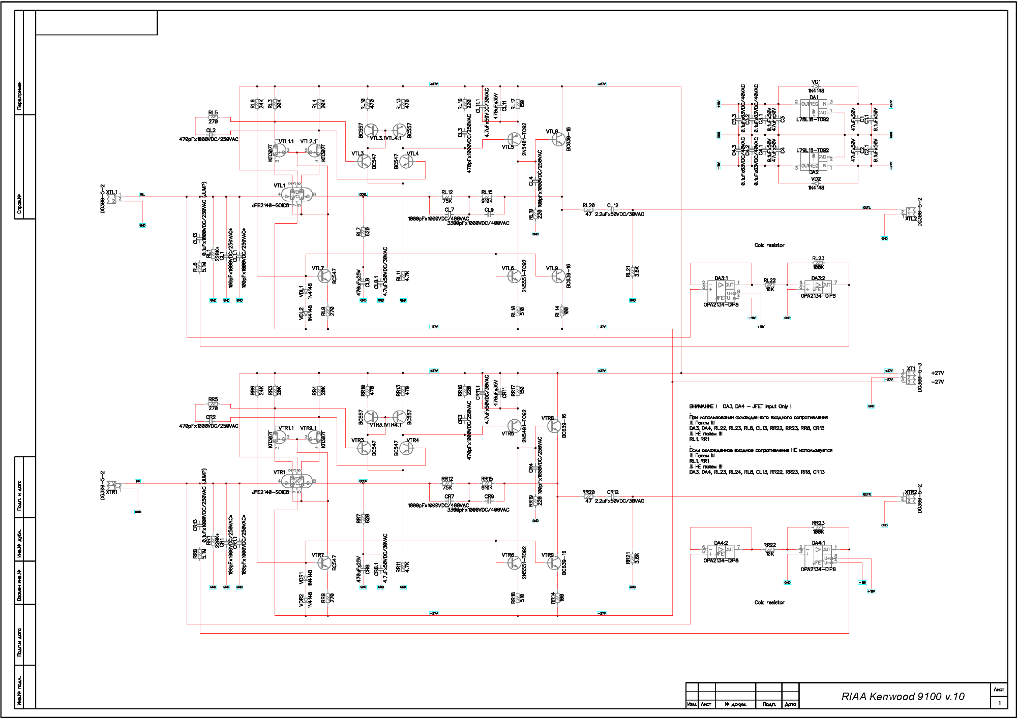

Прошу всех неравнодушных указать, что можно улучшить в фоно корректоре CyXXI, заранне признателен. Со схемой и обсуждением. Пожалуйста, только по теме
Кто ж там знает, что улучшать, схема CyXXI-то секретная и не опубликована.
Да и автор, скорее всего, довёл её до крайней степени совершенства.
Вот...
Kenwood 9100 исправленная версия...
