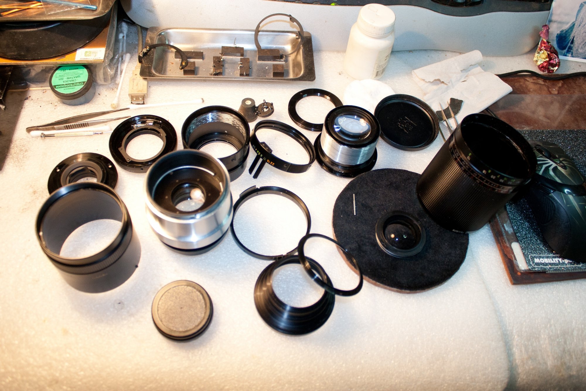

Это так,для понимания задач и порезанных по необходимости работы деталей) Ну и фото из практики.

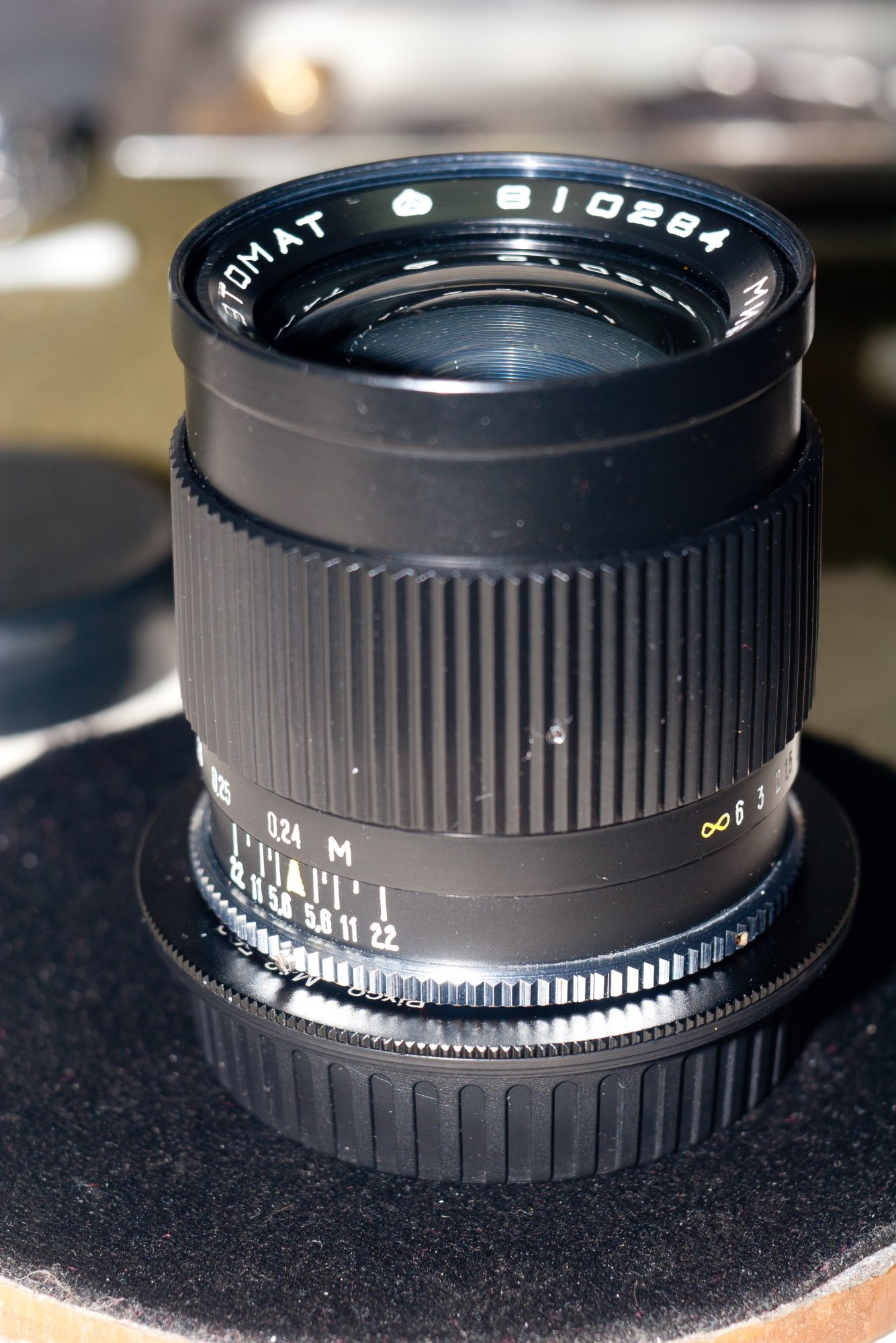

Нет,объективы ремонтировал и пересаживал с системы на систему.Глаза там посадил и закончил карьеру) Теперь редко для себя или близких друзей только.

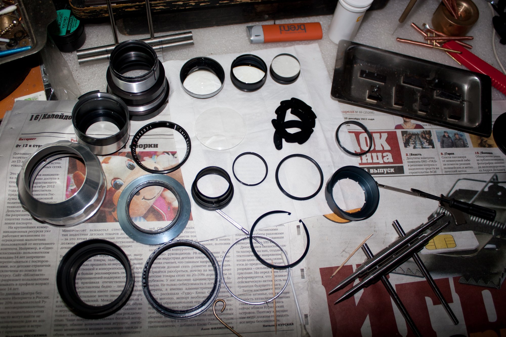

Осилил юстировку заднего блока по трём точкам)Очень тяжко. А так ,главное всё точно сделать,чтобы в рабочие отрезки выйти и бесконечность получить,юстировка полноценная в домашних условиях невозможна без спецприборов и т.д. Но так как в основном все старые стёкла собирались насыпным способом,то есть все допуски и посадки уже сделаны на заводе,то обычно проблем не было.

Я много чего переделывал, но Canon FD не осилил. В юности таким баловался http://www.zenitcamera.com/qa/tip-zorki-4-ttl.html
На М42,Canon EF,Nikon. Пациентами были такие системы как - Canon FL,Canon FD,Konika AR,Exakta,Fujika,наши СФ форматы,с флап-камер,М39,наши - А системы, все не вспомню уже)Объективов перепробовал в деле столько,что зажрался,даже топовые стёкла уже просто тестил на бесконечность и отдавал.А не делал кучу фото для сравнения ,как раньше)

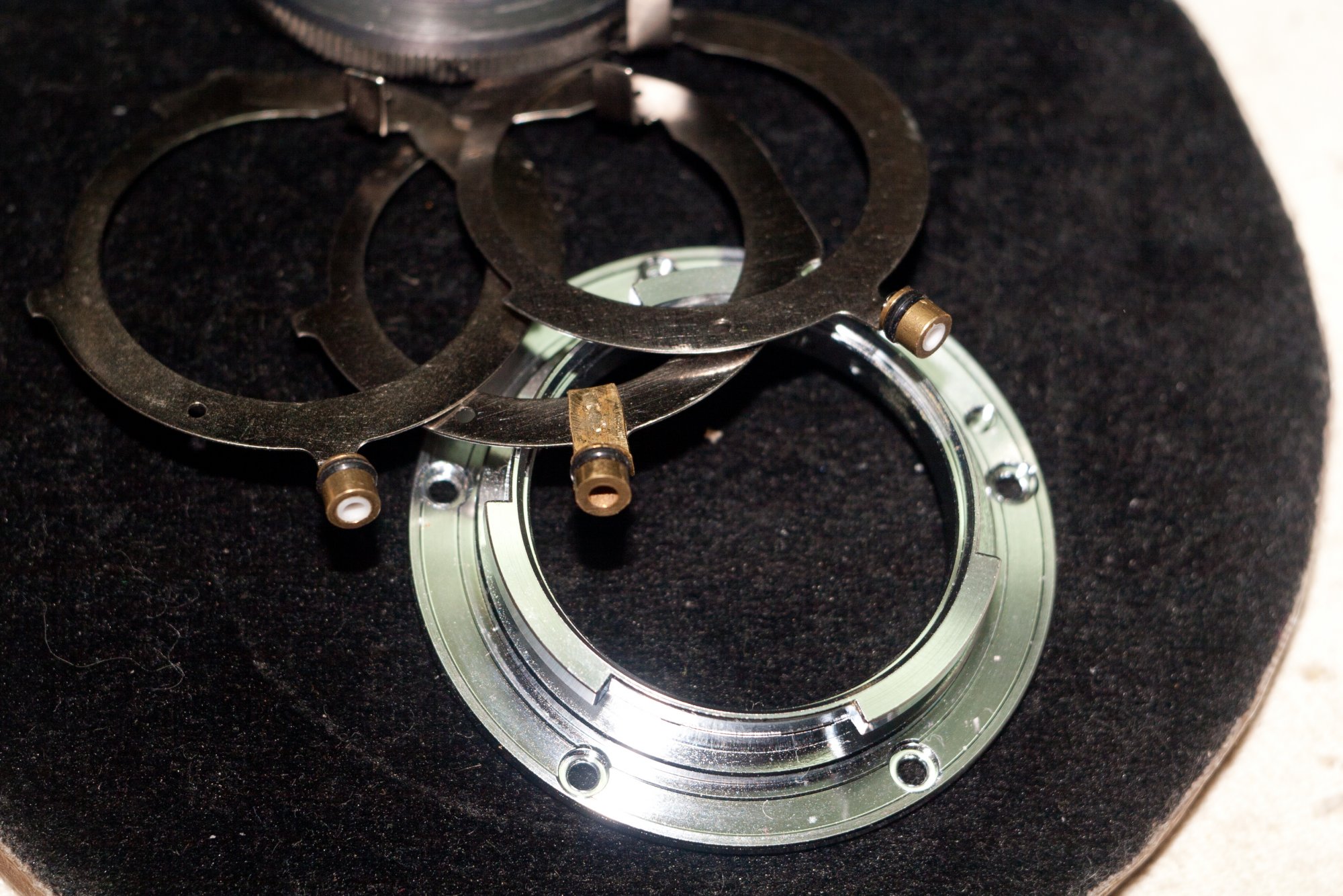

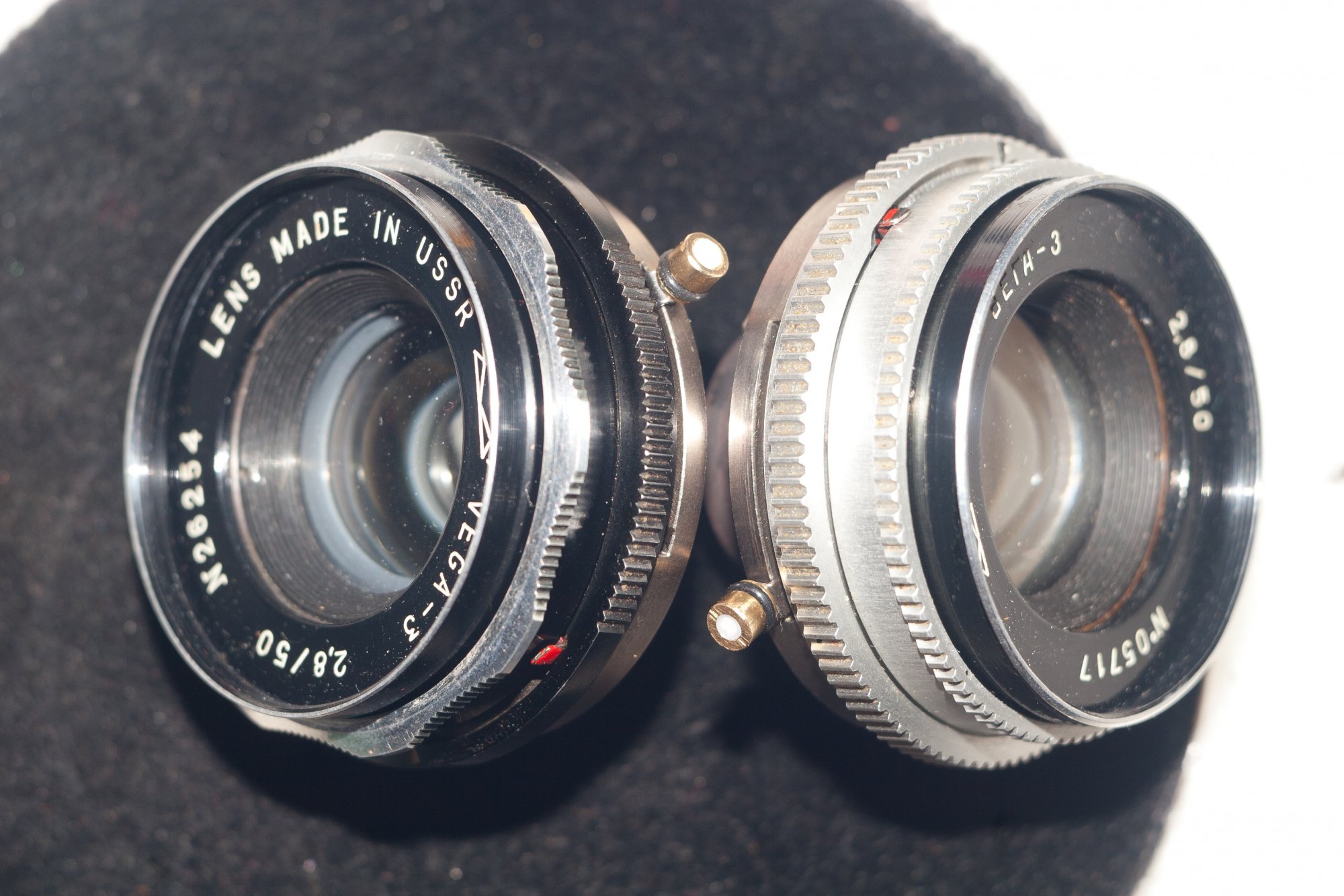

Мир 1А пересаживал с этой же системы на М42 и ещё 4 штуки Вега 3,шикарный ,редкий объектив.Или там пародия на Никоновский байонет была,уже не помню,но вроде это они и есть.Тоже пришлось конструировать управление диафрагмой,но оно этого стоило.На одном кстати чёрная диафрагма была с завода.Все были разных выпусков и с разным внешним видом.

Да ,вполне возможно,у меня склероз уже,надо в записи лезть,а не охота) Ещё один мой лежит,недособранный,как всегда,сапожник без сапог.И ещё кучка,до тех к которым руки не дошли или неохота было.Мир 1,это стёкла с сменным хвостовиком,можно было ставить разные под разные системы,его можно было не переделывать он ценен как есть.Значит я переделывал не его,глянул фото в сети.А скорее всего МИР-1Автомат (Арсенальсльский для Киева 10/15) Несколько вариантов перебрал,для удобства работы с диафрагмой.
Vega-3-9675.jpgVega -3 50-8864.jpgMIR-1-AUTO--9265.jpgMIR-1-AUTO--9371.jpgMIR-1-AUTO--9374.jpg

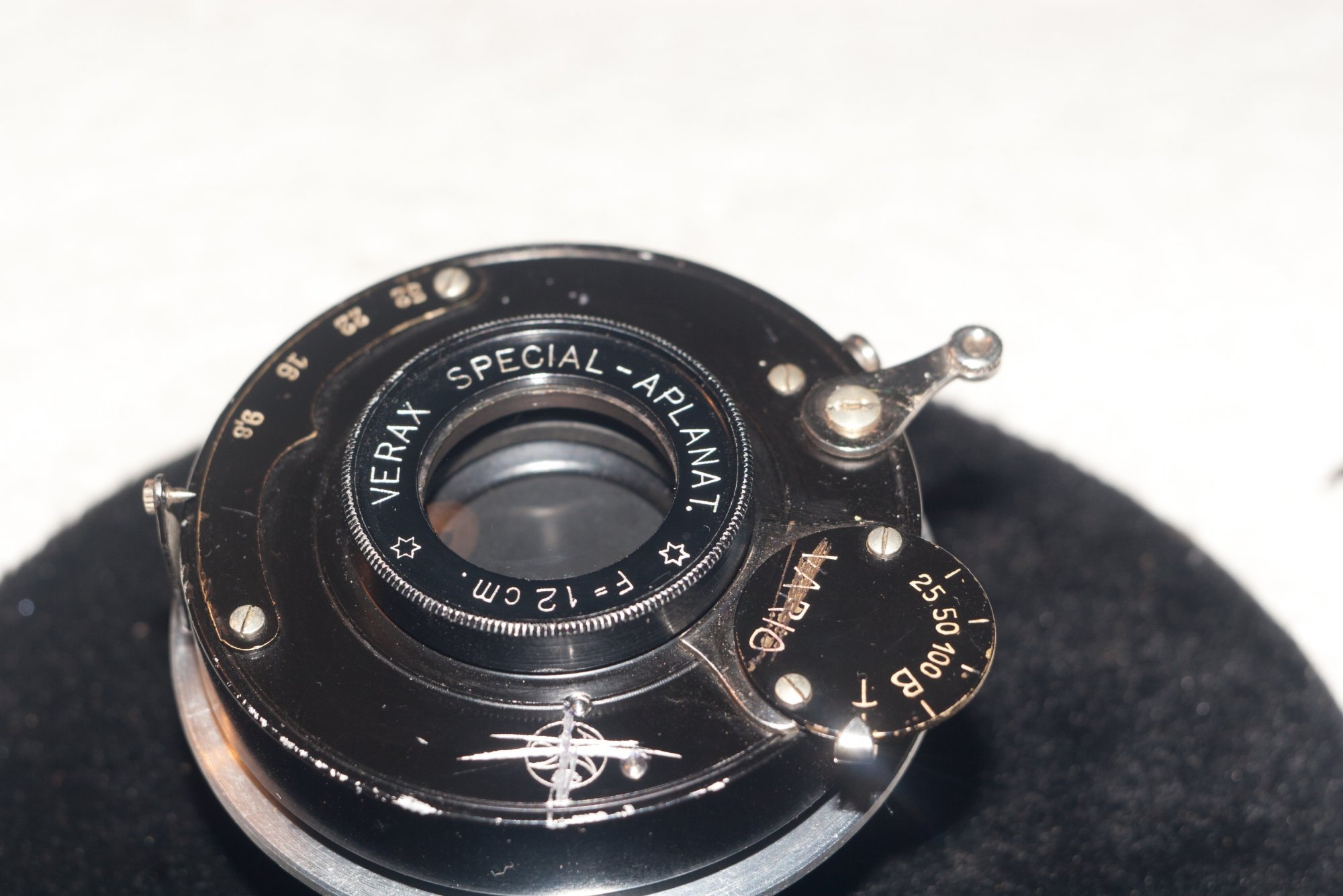

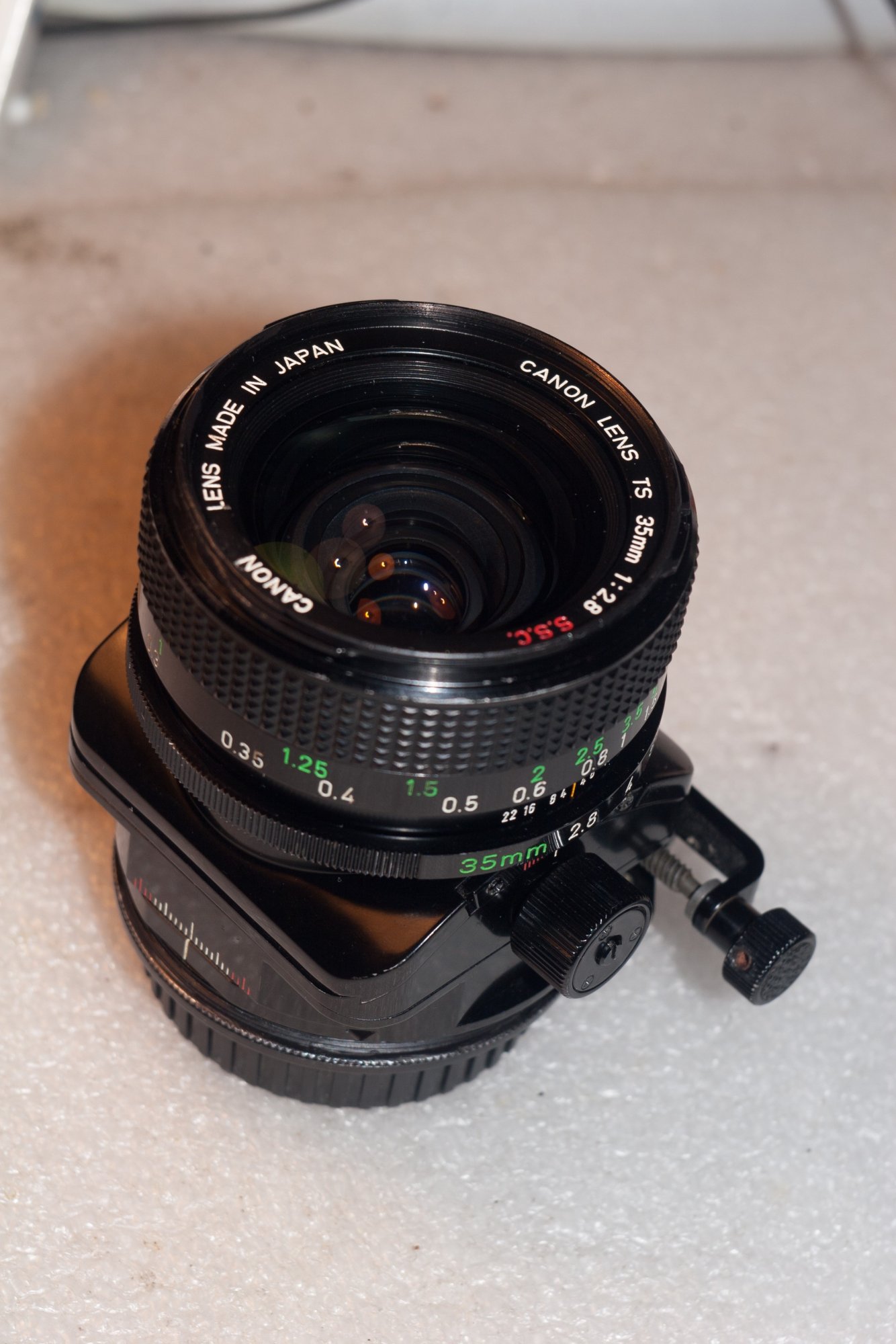

Ну.каждому своё.Я максимум конденсаторы электролитические или то что вижу если сгорело)Я там добавил фото стёкол.
А вот более редкие штучки.Последний,мой любимчик для макро,начало прошлого века.Мало кто его может уделать из современных дорогих.Фото с клопом с него как раз.
Meyer Trioplan 100-4.5-9504.jpgSchneider-Retina-Xenon-50-2-8839.jpgVerax Spesial Aplanat 120-8-8596.jpgCanon FD 35-2.8-TS-7085.jpgCarl Zeiss Tessar 40-2.7-6983.jpgCarl Zeiss Tessar 40-2.7-_SDI0876.jpg

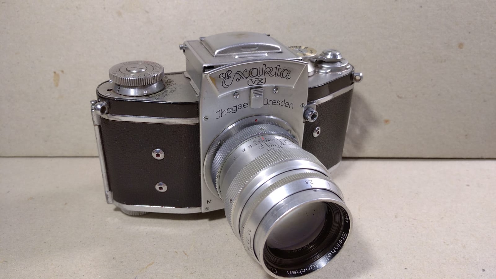

Немного моих фотиков,достал вот ,в паре плёнка заряжена,надо добить.

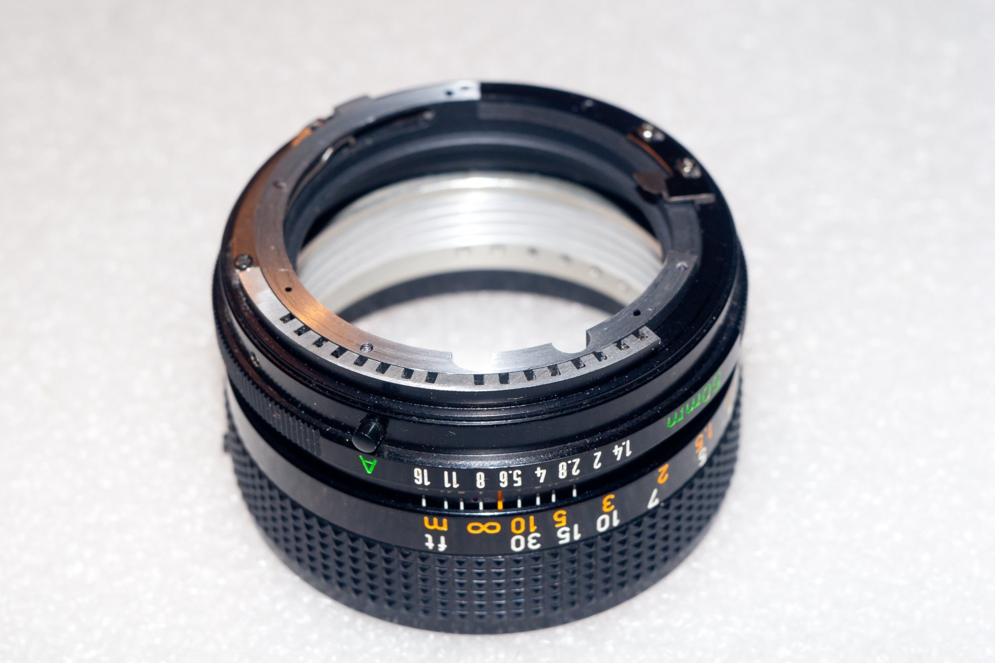

Фиг знает и нФД нормально снимали.
Но я себе ФД оставил,тоже пересадил на м4 на 1.4.
Нравится.
А у ФЛ более мягкая картинка на открытом.
На прикрытом резкий становится очень.
И ФЛ 50\1.8 есть,пересаженный на м42,но он только до 1.4м фокусируется.
Дальше не смог вытащить.
