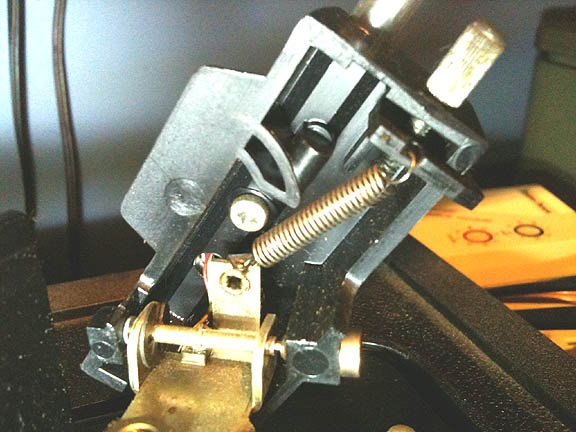

Ищу фотографию крепления пружины на тонарме без противовеса. Например, с ЭПУ "Akords" или какой-нибудь ранней "Веги"/"Концертного".
Заранее - спасибо.
17 Июл 2022
2,379
473
Нашёл на другом форуме:
Тут -^ заинтересовала (неожиданная для меня) возможность регулировки усилия прижима иглы.
Буду благодарен за подобные картинки.

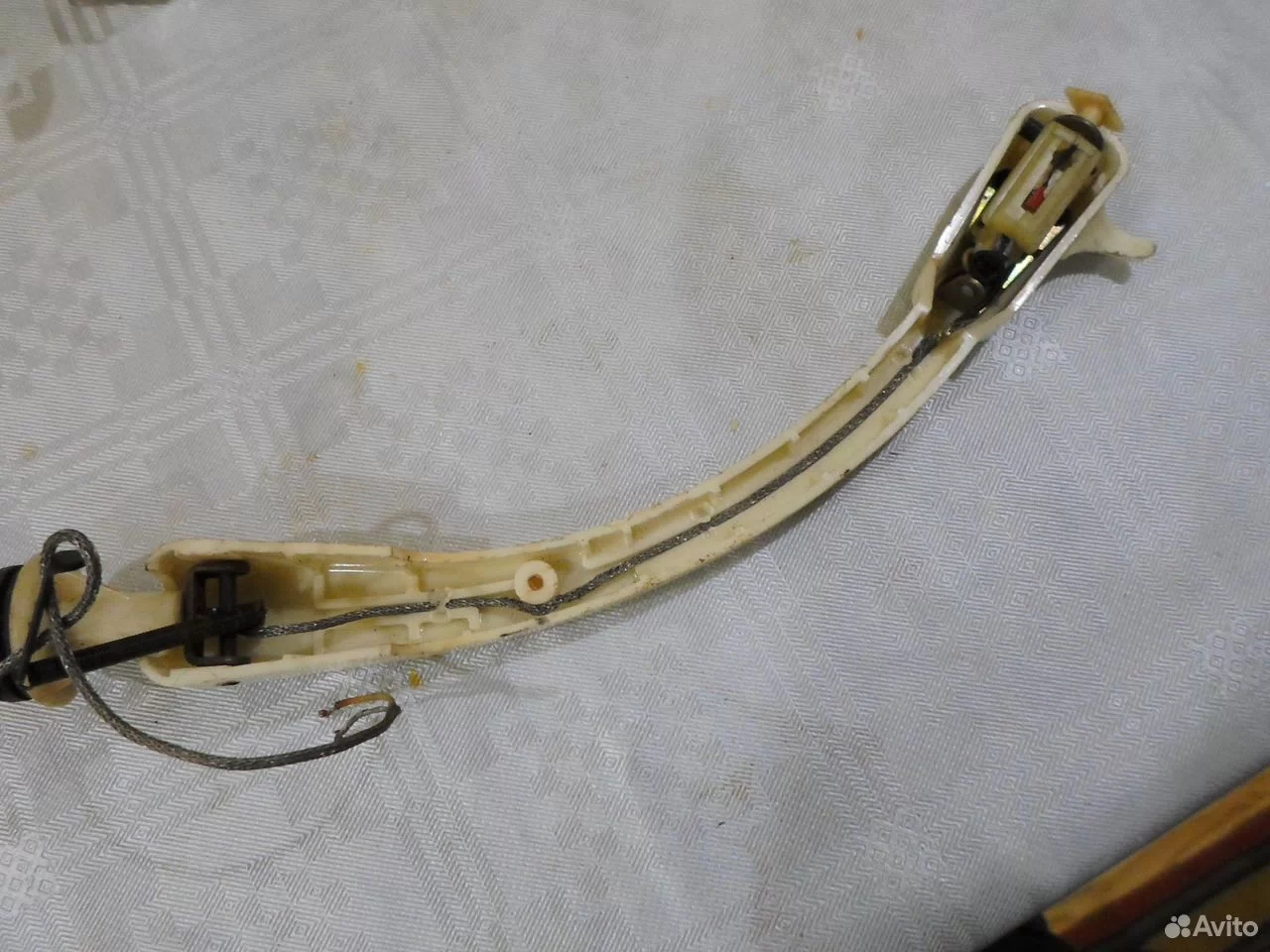

Пружина отсоединена. Но понятно, что и как.
Принцип тот же , только без регулировки.

Мне важно увидеть/оценить длину плеча, с которого пружина тянет тонарм вверх.
По памяти о "тонарме" в Akords, - там чуть ли не от раскладушки пружина была, чтобы с малым плечом силы хватало...
Судя по диаметру головки регулировочного винта (на первой фотографии), высота крепления пружины над горизонтальной осью примерно ~сантиметр.
Тут тоже в пределах 5-10мм. Не принципиально. Всегда можно подобрать нужную жесткость пружины и поиграть с длиной.
Важно, что данном конструктиве момент силы задается рабочим углом тонарма, который практически не изменяется.
ПС Любопытный вопрос - хочется внедрить подобную схему или хочется поиграть с числами?

Хочу переделать пластмассовый "тонарм" в Technics SL-J2 в нормальный, без стука подшипников, с демпфированием токами Фуко. То есть, в нечто подобное "велосипедному тонарму Лихницкого".
Меня смущало малое плечо, с которого тянет пружина. Но, похоже, это не препятствие.
