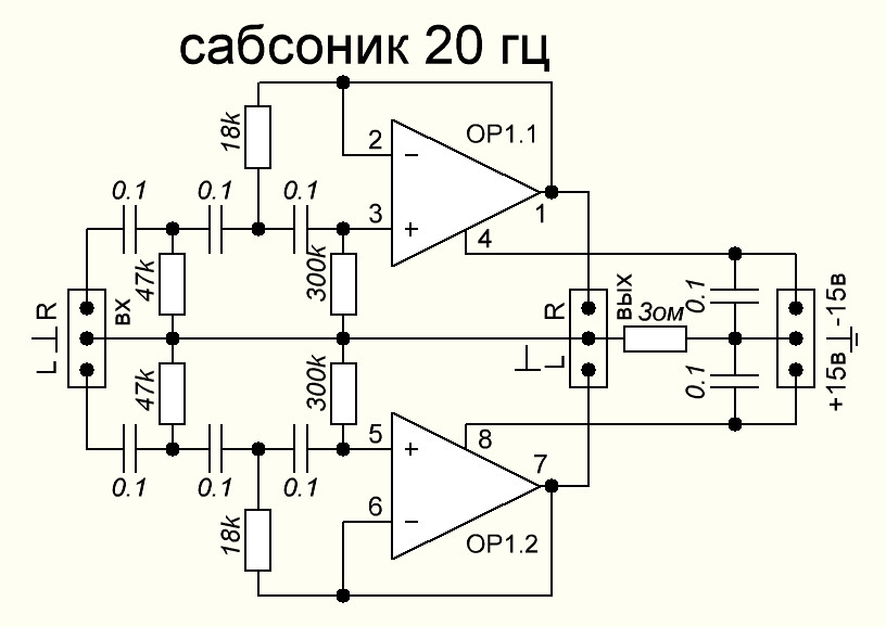

Собрал плату сабсоника по схеме ФВЧ Баттерворта третьего порядка, с возможностью замены сопротивлений для подстройки среза нижних частота на 16, 20 и 24 гц.
После эксперементов со звуком, остановился на частоте среза 20гц.

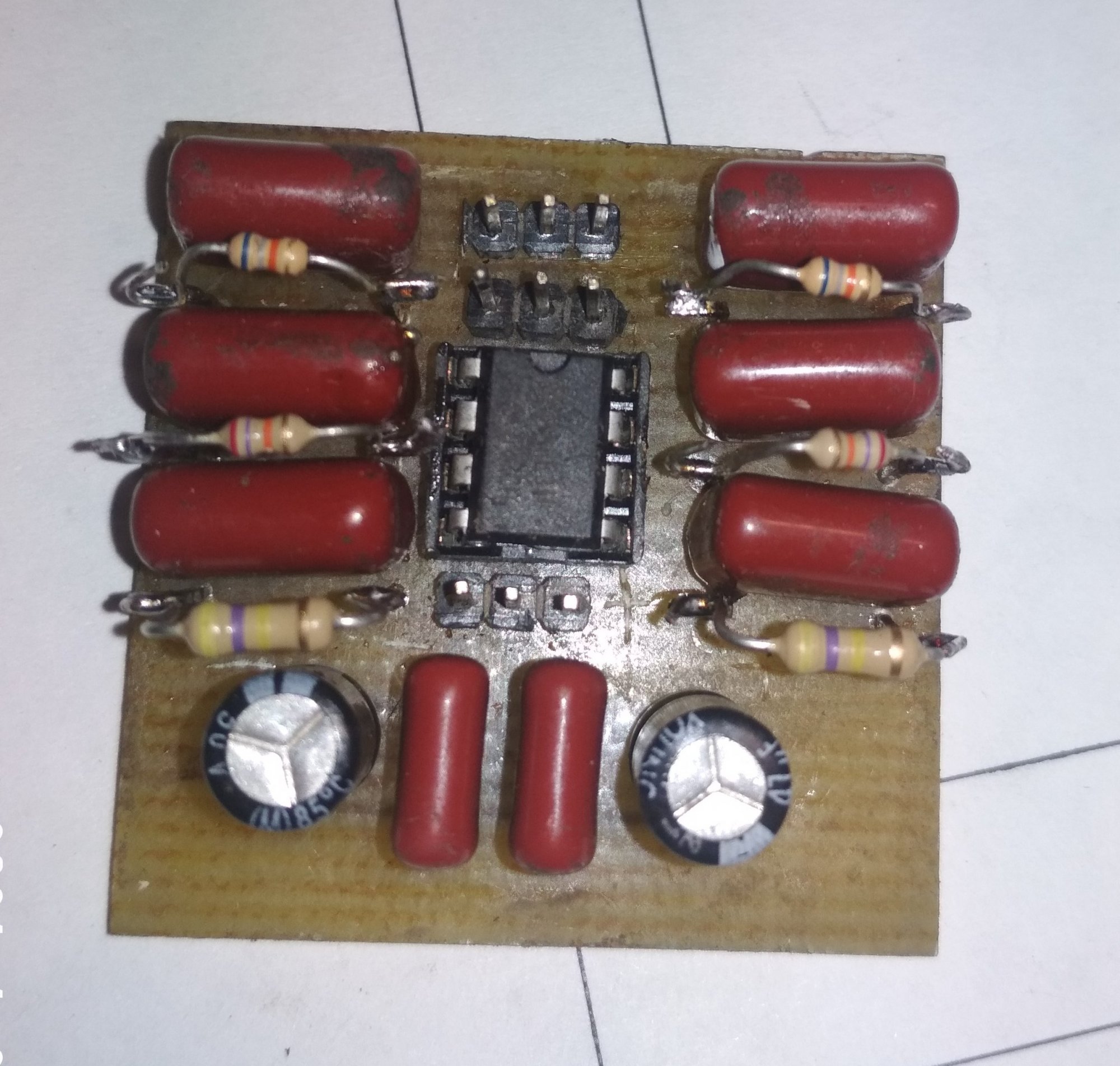

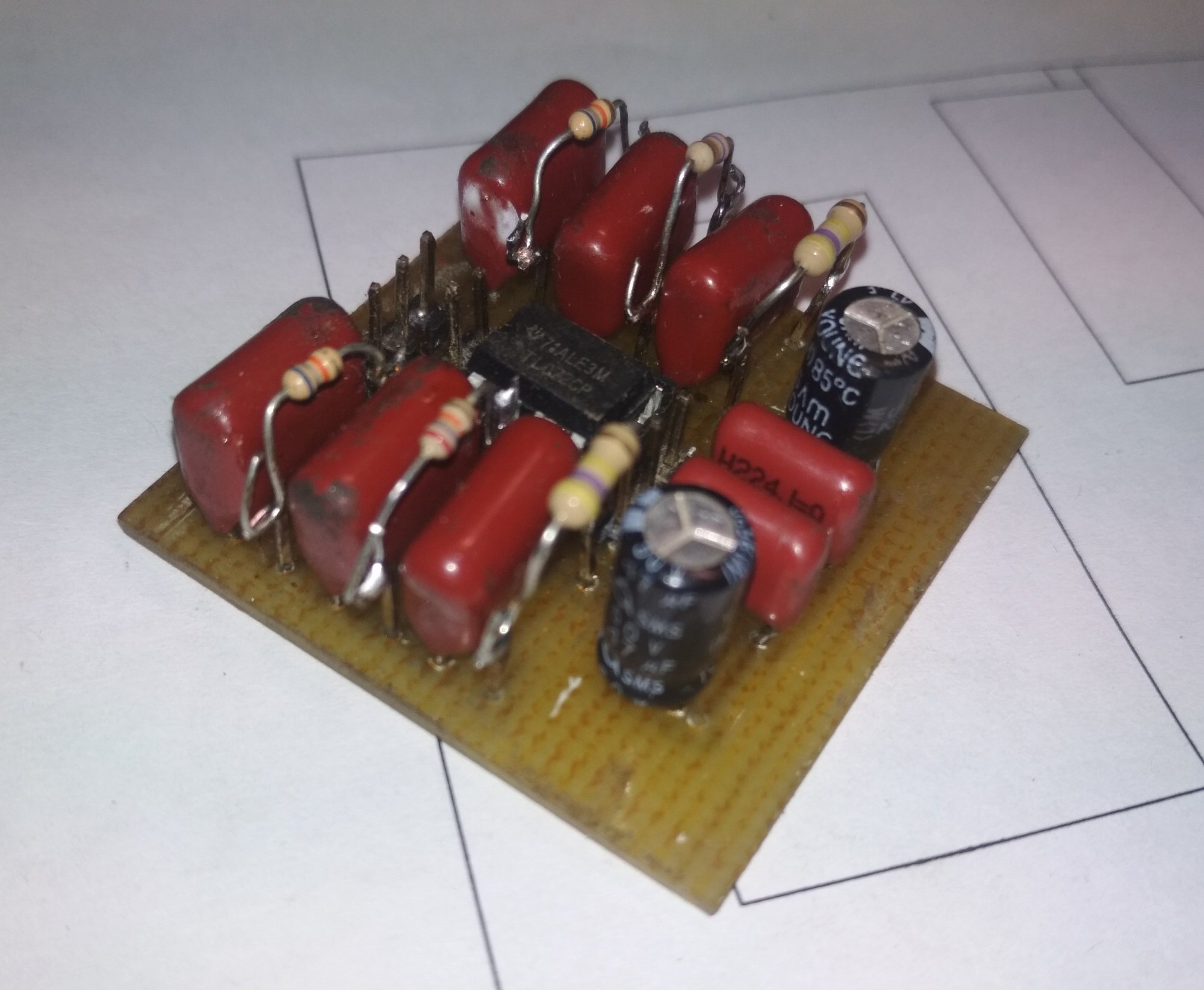

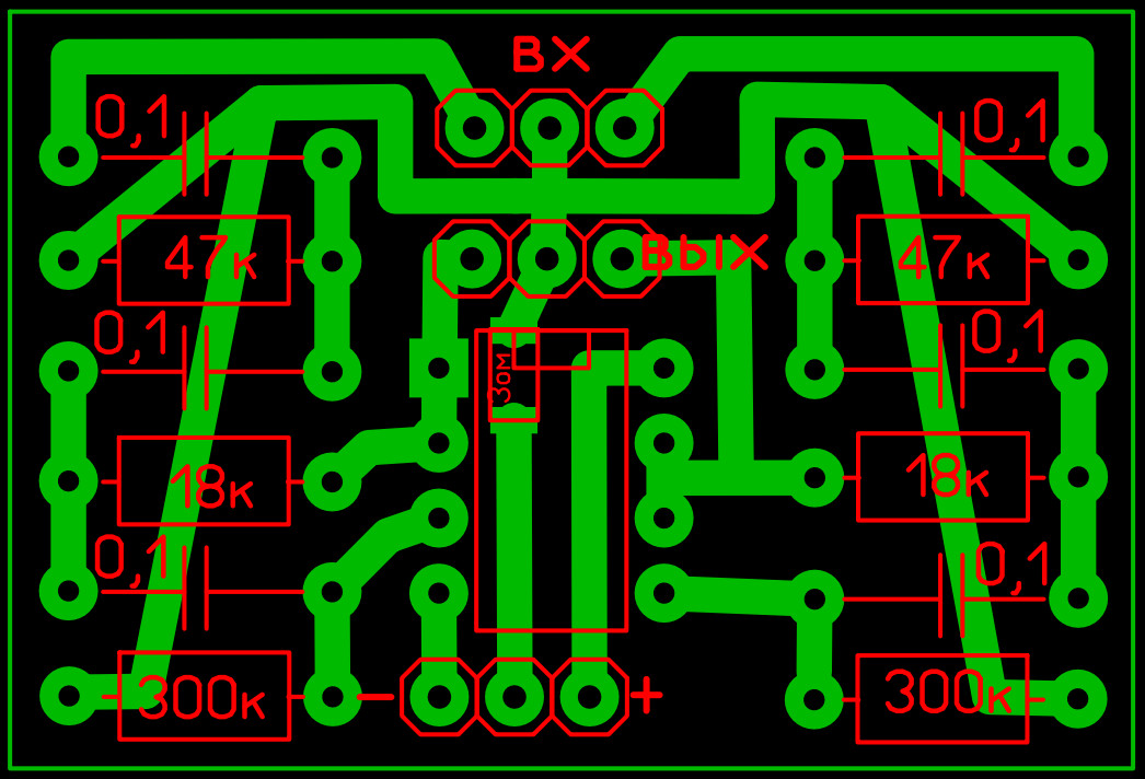

Вот моя компактная плата сабсоника размером 3х4см.

Фото красивое. Нет возражений. А мне внутренний Ворчун требует предъявить схему, АЧХ и сковозную ачх фильтр- унч- динамик-микрофон. Тогда кивну. А до этого- звиняйте. Картинок хватает и без вас, рассказы типа пришли пацаны и офигели - тоже мало втыкают. Шучу.
Александр, я прекрасно помню нашу переписку по поводу сабслника.
Тогда я действительно не знал какой сделать частоту среза.
По вашей методике прогонял свои колоночки. Подъем начинался с 45-50гц, на 55-60 гц уже шел в полочку.
Вот теперь я полностью согласен с вашим высказыванием.
Для поддать басу обычно строят излучатели по варианту ФИ, в котором работа динамика ниже среза сильно противопоказана. Для чего фильтр с крутым срезом ниже 40 ГЦ просто необходим, чтобы не убить динамик
После некоторого времени пользования сабсоником, тоже пришел к такому выводу, что лучьше резать от 40гц.

Схему, не помню где брал. Вот она. В основном руководствовался статьями Аудиокиллера.
Сможете пересчитать ее сопротивления под 40гц? Буду благодарен.
Можно все емкости уменьшить вдвое. Частота уедет вверх тоже вдвое, с 20 на 40 герц.
Сейчас , не трогая емкости, останутся все по 0,1 мкф, пересчитал на вариант Баттерворт-3, резисторы такие. Слева первый входной 28, 57 ком, вход микросхемы - 196, 5 ком, обратная связь 11, 22 ком . Я бы взял стантартные номиналы 30 ком, 200 ком и 11-12 ком.
Большое спасибо Александр за расчеты!

Я там специально пины припаял за место сопротивлений, что бы их менять легче было.
К этим пинам подпаиваю сопротивления. Оч быстро и удобно.
Если кому нужна печатка в .lay, пишите, выложу
Выкладывайте печатку, надо будет попробовать.
tl072c использовали, а то плохо видно?

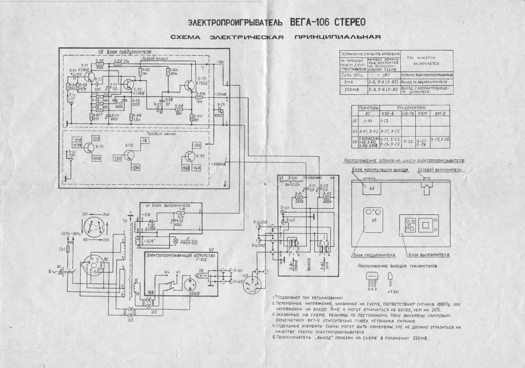

Есть ещё одна совершенно уверенно работающая схема рокот -фильтра, от Веги-106, с ней диффузоры басовиков- как вкопанные , в отличие от корректора УНЧ Одиссей, там бултыхались сильно.
Лучший рокот -фильтра от Веги-106, это первый, где Вега с прямым тонармом
После 1980г другой рокот -фильтр, доработали, ёклмн...
да, tl072
форум не дает вложить архив или .lay
Вот картинка
Размер платы 38,5х 26мм
