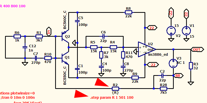

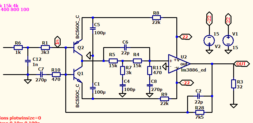

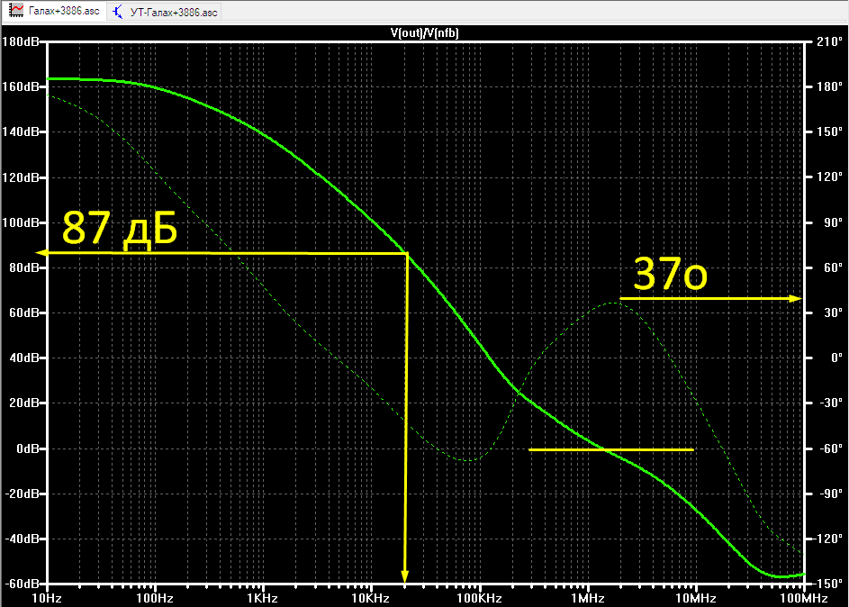

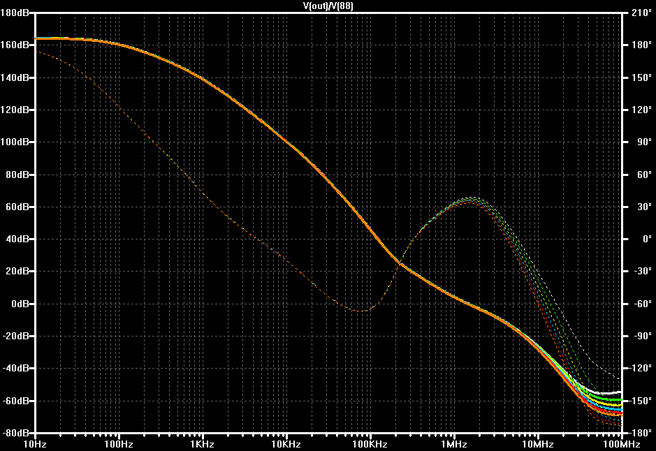

Если собрать ушничок по схемотипу Галахова-Чернышева, получим высоколинейный малогабаритный усилитель,не требующий установки тока покоя. Вместо 3886 можно будет применить 2030.
Источник:
Вопрос скорее общий: как народ относится к инверсии фазы входного сигнала в УНЧ? Не шучу, но говорят, что на слух (а на что ещё) есть разница в звучании, например, большого барабана. Тот барабан в оригинале выдает "положительную" полуволну давление, а потом уже идёт "отрицательная". А инвертирующий унч делает наоборот: сначала динамик создаёт разрежение, потом сжатие. Можно конечно с таким унч полярность подключения АС поменять.
