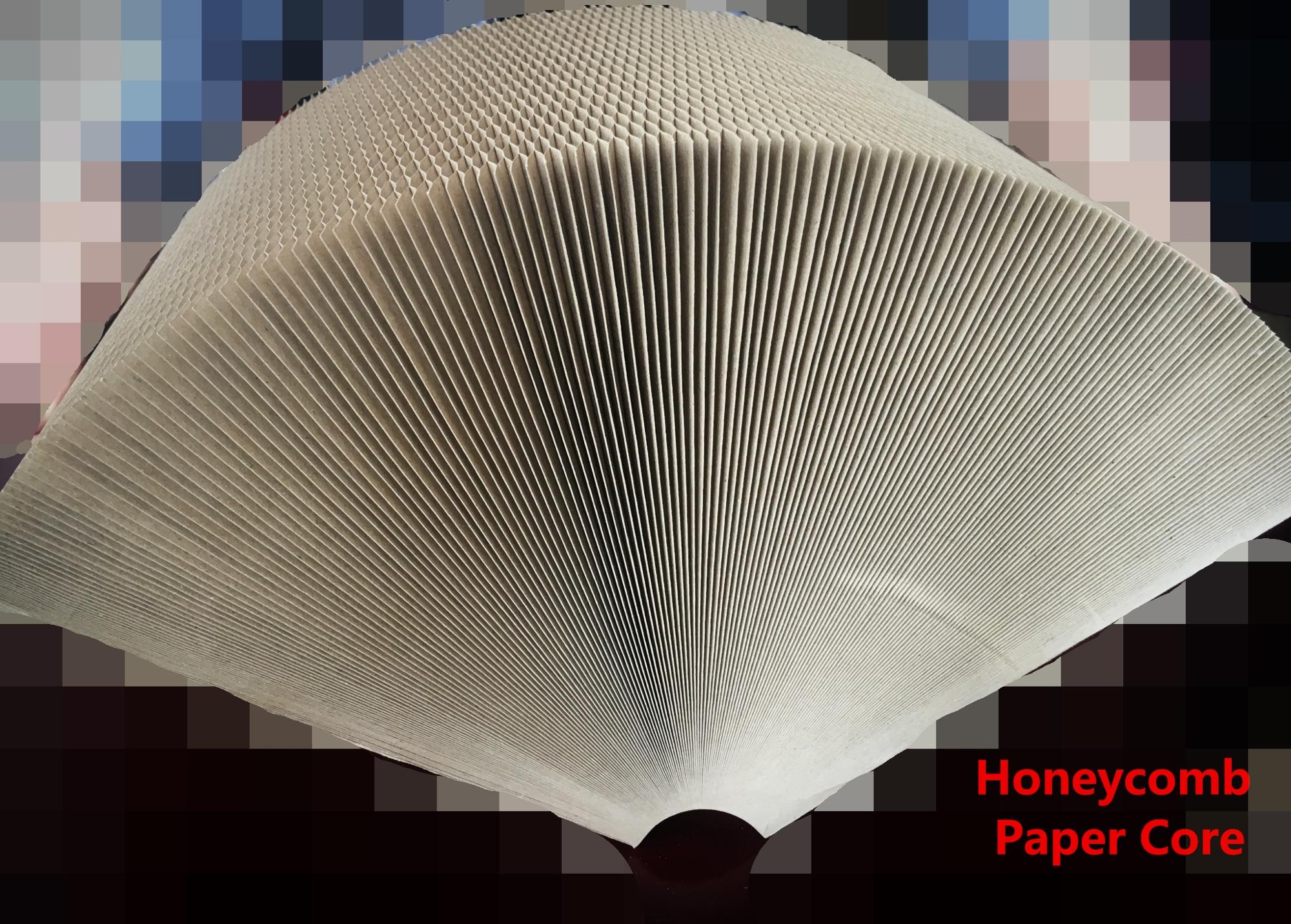

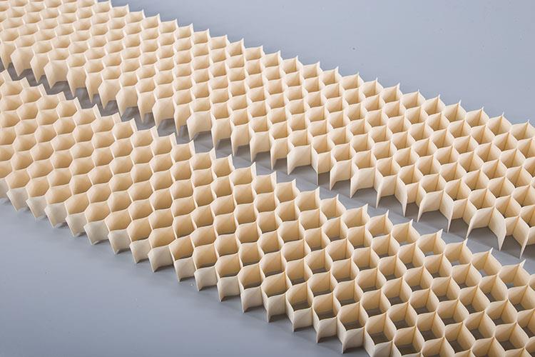

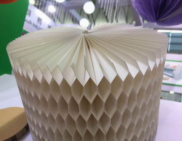

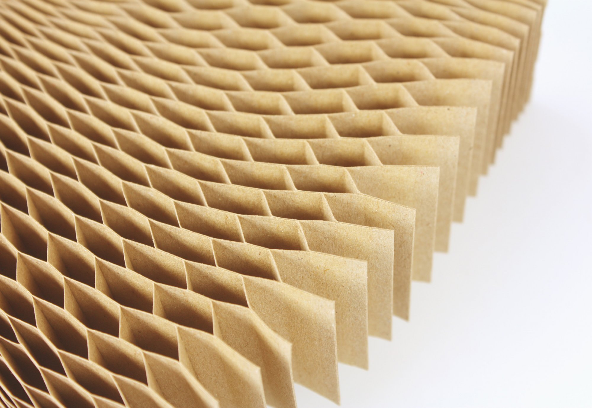

Вот китайцы делают сотовый бумажный наполнитель:
Из бумаги делали удешевленный вариант алюминиевого диффузора. Вроде Шарп 939-из бумаги, а Шарп 900-из алюминиевой фольги. Причем сами динамики (по отзывам) в плане музыкальности играли так себе.
Посмотреть вложение 10629 Посмотреть вложение 10630 Посмотреть вложение 10631 Посмотреть вложение 10632
Не купить у них такое? на али к примеру
На алиэкспрессе нету
Может Тао поможет?
Я как бы не в курсе-что может Тао?
