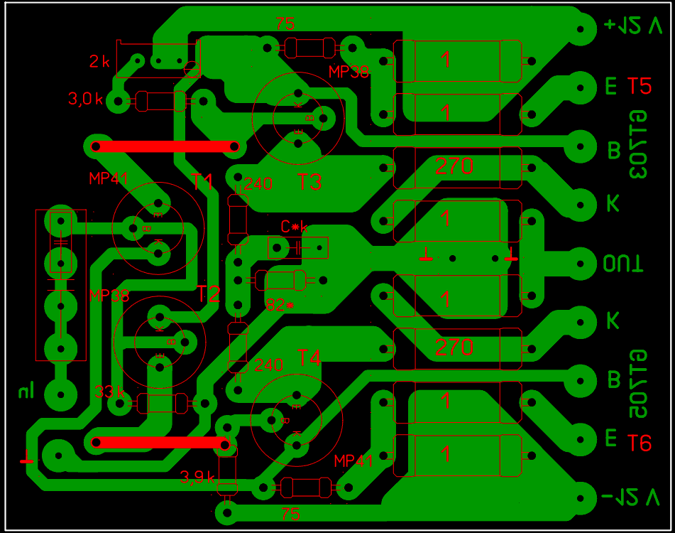

Коллективная работа.Разрабатывался для использования ну очень низкочастотных (по справочникам, низкочастотных)) мощных комплементарных германиевых транзисторов.
Схема сверхстабильна по теплу. Как и в германиевых цирклотронах, отсутствует сквозной ток выходного каскада.
Книжная сверхнизкочастотность отвлекла внимание публики от ГТ703/ГТ705. Которые были специально разработаны для применения в аудиотехнике, в УМЗЧ.
Короткая обратная связь "Трояна", охватывающая всего два каскада, позволила решить вопрос широкополосности без цепей частотной коррекции.
Ск припасён для ещё большего расширения полосы, чисто пассивной коррекцией. Возможно. он не понадобится.
Усилитель имеет Ку по напряжению меньше единицы, поэтому требует предварительного усилителя с усилением 8-10 или больше.
Это может быть как встроенный блок, так и выносной.
Собранный по любой схеме. От лампового варианта, варианта на полевых транзисторах. или на хорошем ОУ.
Во вложении макетная плата. Косяков в разводке проводников и компоновке платы вроде бы не обнаружено.
М.Васильев

Это ВК , германиевая я копия ВК Брига и феномена
5,514
2,736
128
Приведите схему этих исходников.
Вот "Бриг-001". Правда, очень похожи ВК?

А почему на печатке - МП41, МП38? И с ними пробовали?

Коллективная работа.Разрабатывался для использования ну очень низкочастотных (по справочникам, низкочастотных) мощных комплементарных германиевых транзисторов.
симпатичная схема...внушает спокойствие и уверенность :) (наверное буду пробовать паять) спасибо

Ну раз на то . Для начала радио 2/77 .стр 39. Никитовский. Радио 3/78. Олег Надолинский стр40

ВК то один и тот же ,особенно у Надолинского маломощный.Но в сумме ваш более изящен.

Пожертвовано усилением по напряжению, ради полосы и стабильности.

Не , термостабильность в вашем случае значительно выше
5,514
2,736
128
Термостабильность и полоса получились одним и тем же техническим решением.
Осталось подобрать в комплект подходящие варианты усилителя напряжения.
Предварительная часть, усилитель напряжения, первоначально подразумевалась на лампе.
