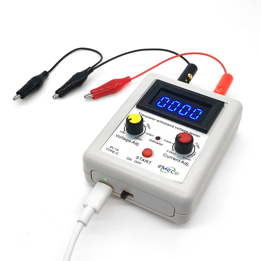

Вот такой приборчик с Али, от 110 до 2600В с ограничением тока 0,25 - 3,4 мА, испытал его полностью все соответствует, работает от Li-Ion аккумулятора, размер с пачку сигарет
КП103Л1, что переходы, что источник тока с 68 кОм (ИЗ) - 30 В
В одном КП103Л СЗ все-таки получилось 12 В. Вполне возможно, что он нормальный, рабочий.
Короче, придется не только снимать их индивидуальные паспортные характеристики, но и проверять на пробой переходов.
Это переход, а не источник тока, думаю он как раз не очень (паяный)
А меряется он по паспортным характеристикам нормально?
Вроде нормально, начальный ток стока при 5,3 В - 3,42 мА, при 10 В - 3,63 мА, при 15В - 3,79 мА
Попробовал как источник тока с 68 кОм ИЗ - 12 В при ограничении 0,25 мА, 15 В при 0,5 мА, 20 В при 1 мА
Ну вот, все сходится. При токе напряжение выше.

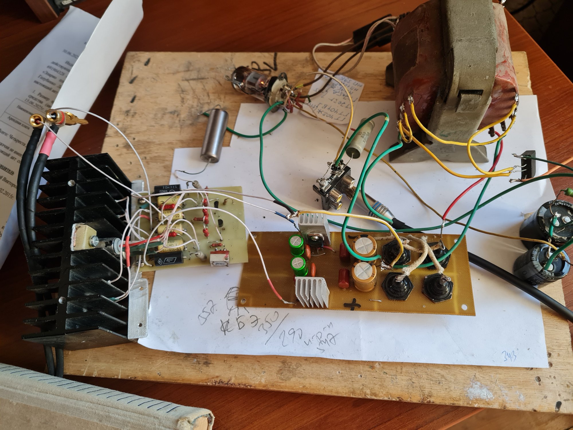

Собрал схему Трояна на макете. Обнаружил неприятную вещь. Без сигнала на входе ноль на выходе поддерживается. При подаче сигнала ноль уезжает примерно на 200 мВ. Убираешь сигнал ноль на выходе устанавливается. Подозреваю что это неустранимо. Кто нибудь вообще пробовал повторить схему?

Вероятно, ноль на выходе происходит по причине слишком большого разброса параметров транзисторов, или разброса параметров парных резисторов в цепях местной оос.

Попробуйте паялом подогреть входные ВС-шки, там по идее по аналогии с Агеевским параллельником нужен попарный тепловой контакт предвыходных и выходных транзисторов, чтобы реализовать вбитую в свойство схемы термостабильность. Пробовал сэкономить на выходных транзисторах параллельника, ставил в раскачку им изолированные и тоже мощные. Дрейф тока покоя в подарок.
Я тоже думаю что это из за некоторого разброса бетта выходных или предвыходных транзисторов. Я их подбирал как того смог ближе. Но ессественно не идеально. Тогда хотелось бы мнение уважаемого сообщества в принципе при работе с сигналом насколько вредна для динамиков постоянная составляющая и конкретно 200мВ.
И еще мелкая проблема когда в раскачку поставил сррп на 6н23п то даже без подачи сигнала на выходе ноль начинает плясать то больше то меньше как будто какая то наводка и идет , но осциллограф молчит.
постоянка = нулевая (чётная) гармоника => несимметричные ВАХ-и плечей. Значит, и вторая гармоника имеет заметную величину.
Зависит от гибкости конкретного динамика НЧ/ШП и от его длинноходовости. Для мягкого и короткоходового ШП - много, для остальных надо бы смотреть. Подать те же 200 мВ от любого источника и измерить смещение. Как зависит постоянка от уровня сигнала? А случайно не осциллоскоп болеет?

Огромный конденсатор по входу, частота по -3дБ равна 3 Гц, пролезает нестабильность питающего напряжения лампового каскада. По входу достаточно 0,33 мкФ.
Дельно. Видимо это имеет под собой основание, надо проверить. А 0,33 мкф посчитали для этой схемы?

Инфа по большую емкость разделительного конденсатора подтвердилась. Поставил 0.47 мкф колебания на выходе уменьшились.
Прослушал макет. На один канал трояна на второй цирклотрон на германии. Звучание очень схожее. Я большой разницы не услуэышал. У цирка изначально высоких поболее и они как бы более чистые что-ли. Но совсем чуть чуть. Короче можно тоояна собирать в виде законченного устройства.

В Трояне надо все детали тщательно подбирать в пары. Даже, если транзюки подобрать с одинаковой бетой, всё равно немного ноль на выходе будет "уходить", потому что комплементарные пары германцев, совсем не - комплементарные. Это надо в одном из плеч подобрать транзюки так, чтобы девиация нуля на выходе была минимальной.
Да согласен. Плюс ко всему при нагреве у германиевых транзисторов разной структуры по разному меняется бетта. Р-п-р более стабилен а у п-р-п растет очень сильно.

Когда подбирал гт703 и гт705 и гт404 гт404 общая тенденция что у п-р-п бетта более нестабильная причем значительно. Ну и у п-р-п в принципе обратнвй ток коллектора ввше чем у р-п-р. Возможно они просто очень старые и германий портится.
У германцев принципиально высокие обратные токи.
В металлических герметизированных корпусах точно не портятся от времени.
Можно сделать вывод, что германцы надо подбирать не только по бете, но и проверять токи утечки.
В пары компоновать те, у которых утечка меньше, при той же бете.
Мало того, n-p-n брать в пары с чуть меньшим показателем беты, чем у p-n-p.
К примеру, паруем ГТ705 с бетой 70. К нему берем в пару ГТ703 с бетой 80, но не с бетой 68, или 70.
Вторая пара, к примеру, соответственно с показателями 65 и 75.
Для первой пары из трех ГТ705 с бетой 70 выбираем тот, у которого утечка минимальна.
А из двух ГТ703 с бетой 80 выбираем тот, у которого утечка больше.
В этом плане, естественно, схема цирклотрона куда лучше по симметрии.
Зато "Троян" позволяет использовать более простые БП, и адекватно применить комплементарные транзисторы.
Назвал бы это не проблемой, а особенностью.
Так как от нее есть и польза, не только вред.
Ещё нужно ВС547/557 присоединить морда к морде и надеть на них термо-усаживающую трубку, чтобы уравнять температуру и ГТ402/404 посадить на один радиатор. ГТ703/705 также установить на одном радиаторе. Для этого придётся изменить печатку...
