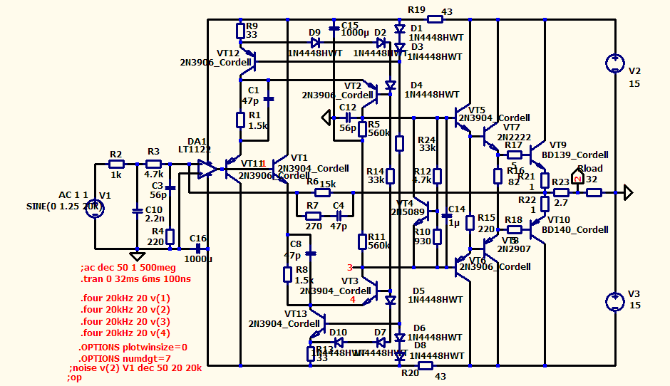

Обычно, телефонные усилители строятся по схеме ОУ-повторитель:
Недостаток её в том, что и без того небольшое усиление ОУ тратится как на КуООС, так и на линеаризацию ВК. Как повысить усиление?
Вот так. ОУ, Т1 и R3 образуют ПНВТ - преобразователь напряжения в ток с высокой крутизной.
Т3 выполняет на Т2 нагрузки обратное преобразование тока в напряжение, это каскад ПТВН.

Гарна схема, особливо друга.
Два питання:
1)чому не додати ще один транзистор, компліментарний VT1, і не зробити симетричний відбір сигналу з операційника? Плюс 6 дБ в петлю на рівному місці. А можна і VT1 змусити підсилювати сигнал.
2)я би живив першу стадію повторювачів від того ж джерела, що й джерела сталого струму, тобто колектори VT5, VT6 увімкнув після фільтрів. Як ти на це дивишся?
Схема красивая, на каком-то форуме она уже автором представлялась.
Понятно, что насоветовать можно много (как в анекдоте с трахающимися на Красной площади), у меня тогда же возник вопрос:
раз после AD744 стоит эмиттерный повторитель, не имело бы смысл по заветам Walter G Jung-а взять сигнал на него с 5-й ножки, с выхода УН-а, в обход выходного каскада, работающего с не очень большим током покоя?
Там смотри, какая штука. По видимости, ты прав, и такие схемы есть:
Но Ку20к лимитируется ...частотой замыкания петли ООС. А она у нас как сваркой приварена к наивысшей возможной частоте при существующих типах транзисторов - а это лучшие на сегодня приборы, и порядке коррекции - а её лучшей тоже не сделаешь. Потому вот так усложнять простую схему ни за цапову душу, без роста петлевого, смысла не имеет. Симметрия, сама по себе, тоже ничего не даёт, на самом деле, тут она безыдейна.
В принципе, можно. Для разводки только сложнее.
Я плохо помню, в каком контексте он это советовал, в какой схеме.
Попробуем разобраться без Янгов:
1. Нагрузка УН ОУ: Скб дискрета 5 пФ на порядок больше Скб интегральных транзисторов 0,3...0,5 пФ, так как их площадь выбиралась строго по рассеиваемой ими мощности, а дискрет - с запасом на разные условия применения. Скб нагрузки УН режет полосу частот ОУ / усиление ОУ в звуковом диапазоне до охвата ООС пропорционально своей ёмкости.
Тут сразу минус идее.
А если на выход УН ОУ полевик прислонить, то у него Свх ещё больше, чем у биполяра, ещё сильнее полоса/усиление режутся. Тоже минус.

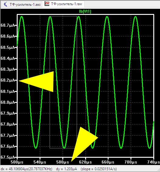

2. Постоянная составляющая тока базы Т1, как видно в симуляторе:
68 мкА плюс к имеющемуся там току верхнего плеча ВК, а переменная - 0,6 мкА, в 100 раз меньше. Это значит, что ВК ОУ работает в класса А++, в глубочайшем классе А, без малейших признаков подхода к исчерпанию токового ресурса постоянной составляющей.
Тут идея Янга нам никаких плюсов не даёт.
Итого, смысла такая идея не имеет.
З цим марно сперечатись, категорично згоден. Але, fT на рівні 100...150 МГц не так вже й мало для транзисторів, які мало би сенс використовувати в якості вихідної пари.
Ну, якщо +6 дБ в петлю за один транзистор ВС5*** серії то "ні за цапову душу"(С), тоді таки так.
Щодо ідейності симетрії схеми, я вважаю, вона додасть однаковості рівням швидкості зміни сигналу на передньому та задньому фронтах. Якщо мої очі ще не зовсім повилазили, на наведеній вище тобою осцилограмі вони трохи різні.
Я вважаю, це може покращити PSRR і кліппінг.
Про себя, я безграмотно (может быть) понимаю: коррекция ведётся не по фт, а по Скб. Для устойчивости на выходе УН нужен конденсатор ёмкостью в 2...10 от Скб всех прилегающих транзисторов.
Потому, хотя мы делаем УМ на 5200/1943 с фт=30М, а частота замыкания ООС выше 6М не поднимается.
Более того, наблюдается непреодолимое сужение частоты замыкания ООС до 2...4М при глубинах петлевого в 160...195 дБ. Непреодолимость его в том, что, при всей правильной коррекции УМ, фз=2М, например, а при попытках фз отодвинуть выше коррекция разваливается до неустойчивости. Потому я сильно скептически наблюдаю за тем, как Сухив выкладывает графики от Белки со 180 дБ и фз=7М. Такого тупо быть не может, по моему теперешнему уровню понимания проблемы.
Хотя, оставляю порядка 40% на вероятность, что я ещё плохо умею корректировать усилители и это всё можно обойти, фз повысить. Может, как-то, где-то, что-то я увижу и как-то это пойму, но сейчас способы коррекции никто, нигде, ни в каких апнотах, не выкладывает.
Ну, главное, всё же, линейность. В показанном наборе активных элементов она наивысшая. Меандр нам никогда всерьёз усиливать не придётся, а на звуке линейность = симметрия всего, по обеим осям: и синуса по горизонтальной, и полуволны - по вертикальной.
