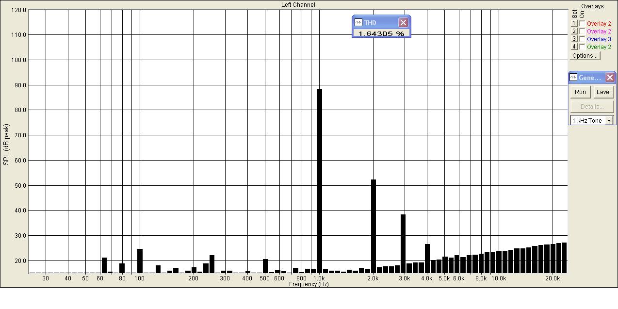

6SN7GT против 6с5с . 1 ватт на 8 Омах

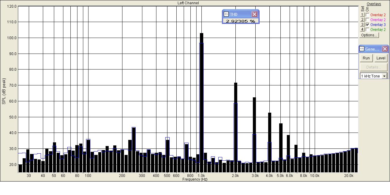

6sn7GT против 6с5с на 2 ваттах
Мдя. С 6с5с спектр-то пожирнее будет. Одно осталось за бортом, уровни входных сигналов на иконке звуковой карты, иконка слетела, вместе с рабочим столом куда-то, увидеть не могу, включил- сигнал идёт, спектр снимает, но шумовая подошва разная, значит, измерения можно считать некорректными.

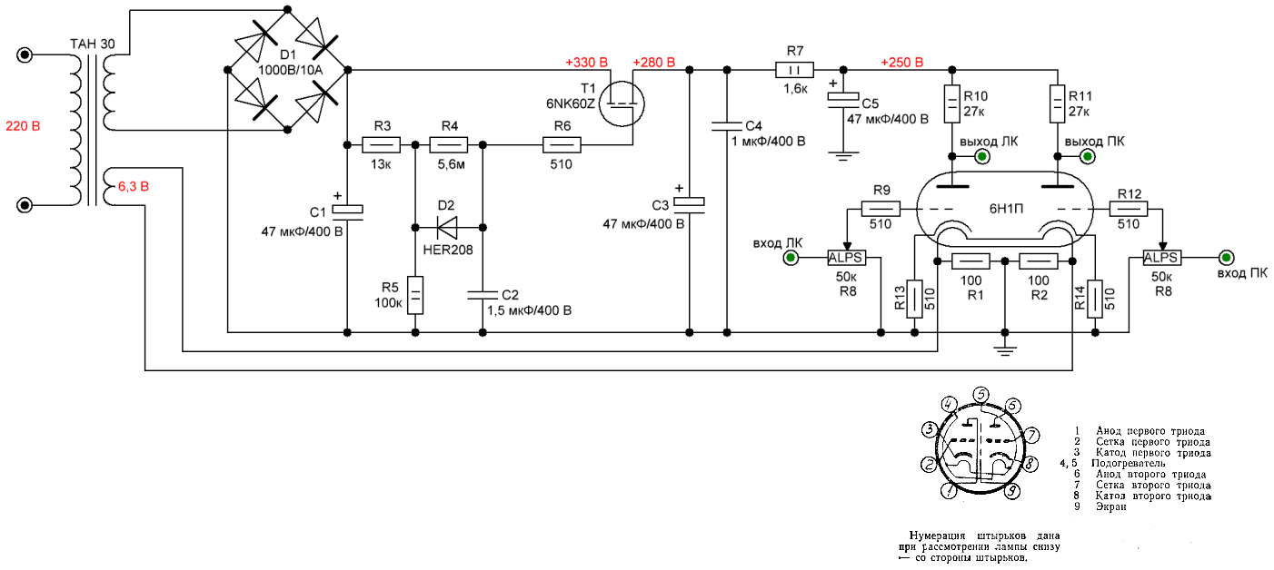

Начну усилитель с лампового каскада. Под него есть трансформатор ТАН 30:
Детали заказал. Лампы есть. Тема по данному каскаду здесь:
Финальная схемка под 6Н1П, спасибо АБ, нарисована. Экран если я верно понял на землю.
LDS: Дмитрий, ТАН так
обм. | - 220в+24в+24в, обм. || - 80в+80в+56в+56в. Сеть ~ 230в, вторич. ~ 230в, выпрям. =310в. Накал 5в+5в, получается 8,5в(учтено, коэфф. 0,85 за счет меньшей сети). Подобрать резистор на накал, примерно 3,6 ома, не менее 2вт, хорошо 1,8 ома 2вт в каждый провод.
Все таки рекомендуете включение вторичок в сетевую обмотку?
Накал 5 В+ 5 В. В тан30 есть две обмотки по 6,3 В, если использовать одну их них или обе в параллель и без резистора?

Все ТАНы зудят, глупо не использовать, если есть возможность
5 В+ 5 В, соединить последовательно. Получается не 10, а 8,5В, с концов обм. 2 резистора по 1,8ома 2вт
На вид хоть и пролит хорошо и сам не пользованный, но верю. Есть у меня один ТАН зудящий.
Пара резисторов по 1,8 Ом Ом погасят до 6,3 В?
8,5в-6,3в=2,2в
2,2в/(1,8ом+1,8ом)=0,6а, ток потребления 6н1п
ПС: 250в можно уменьшением R7, если надо

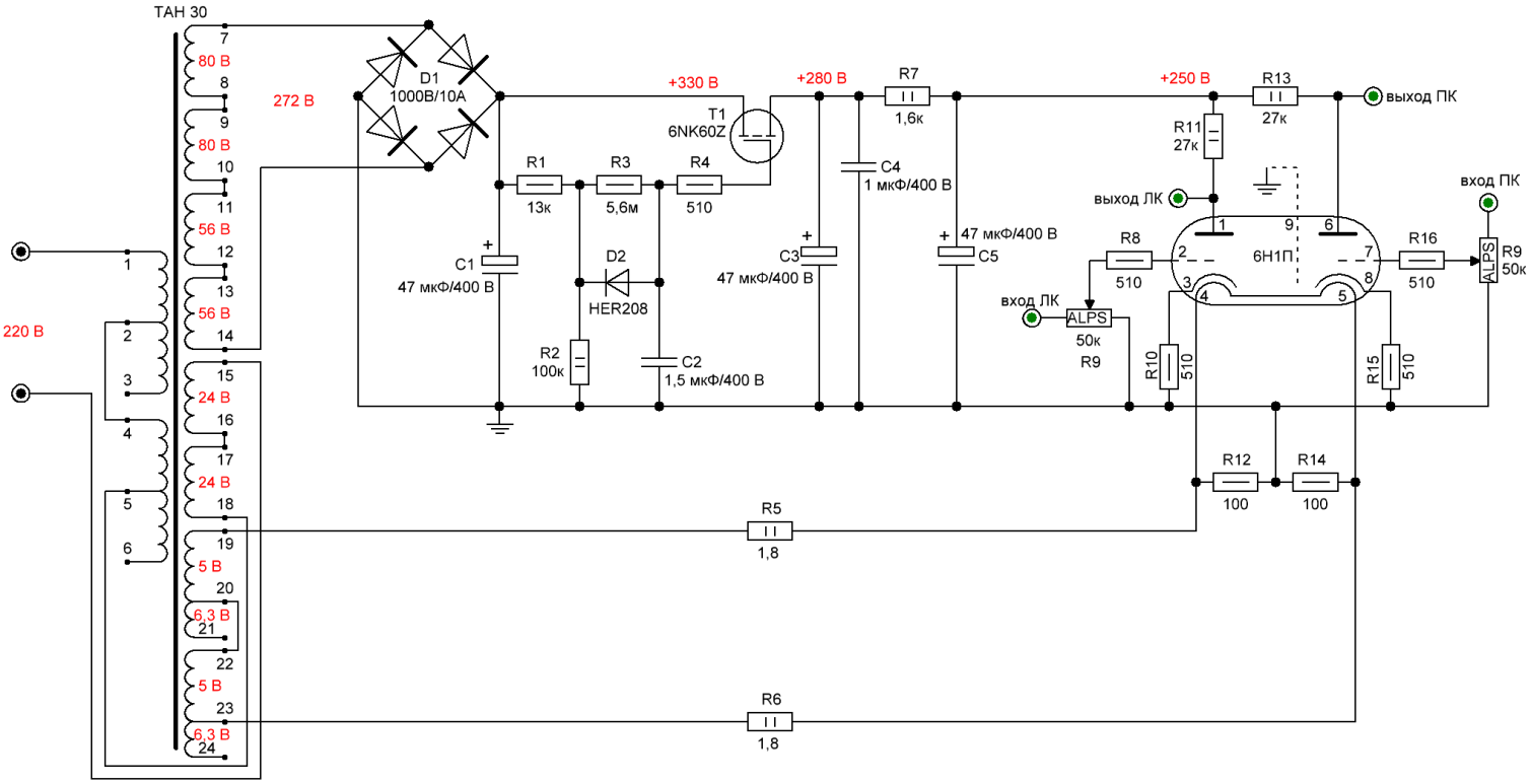

Набросал схему с трансформатором, надеюсь включение обмоток и резисторы в накал показал верно как говорил Юрий Робертович.
ТАН 30 соединяете сетевую как на 127+127, то есть, 3 с 4 перемычка, сеть на 1 и 6. Вторичка накальная будет пониженная, вместо два по 5в, то есть, 10 в получите 8 с копейками, гасилкой доведете до 6, 3.
Он на 127/220, понятно.
Сеть 1-3,4-6,15-16, 17-18. Хуже точно не будет. 1,8 ом замена 1,5ом.
Очень полезное решение, докинуть к первичке часть ненужной вторички, снизить индукцию . Транс получается тихий совершенно, даже если прислонить ухо к столу с включенным силовиком. Не фонит совершенно. Чудо. А зеленку пусть ругают умельцы диванные.
Т.е. 3-4 соединяем, а сеть на 1-6 подавать? По схеме в описании было как я нарисовал.
