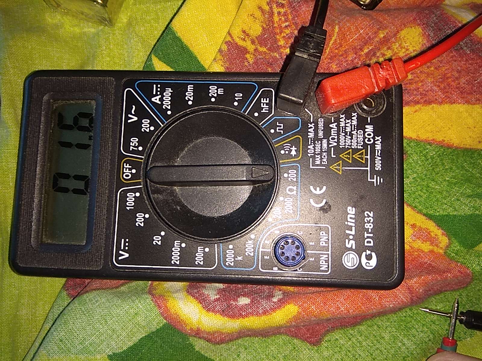

В неисправном комбике
2 * 10 "
отдельно левый и правый выводы на каждый динамик и в усилке что то сгорело
Частично рабочий усилок
Вот непонятно что с динамиками.
Как так 5,6
Должно быть 3,4-4 ома
Мультиметр самый дешёвый
С новой батарейкой так же показывает.
Очень нужны эти динамики, но как проверить их исправность не пойму.
Удаленно хочу купить

замкнуть щупы мультиметра и посмотреть сколько показывает, могут пару ом на закороченых показывать дешевые, ну и отнять от показаний на динамике эту величину
Не особо работает

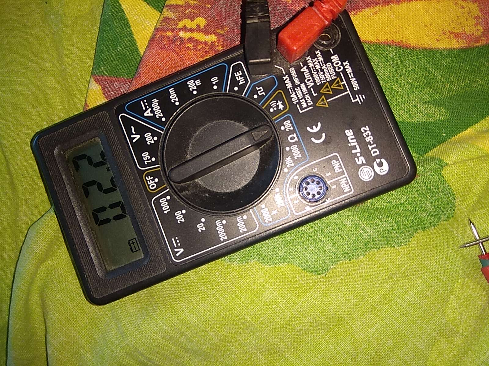

У меня такой
При замкнутых щупах разница на дохлой батарейке 1ом
Этот метод не работает потому что на дохлой батарейки показывал 7 ом на 4 ом динамики на нормальной показывала четыре ума
У меня вопрос Если динамики пожарили постоянклй Они могут показывать сопротивление выше?
Если провод "подгорел", то может. Но чаще виноваты токоподводы. Подключите прибор и пошевелите подводы, будут ли показания скакать.
