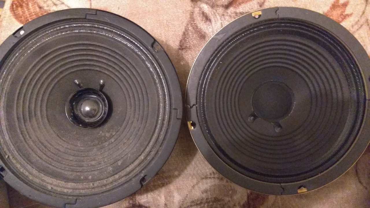

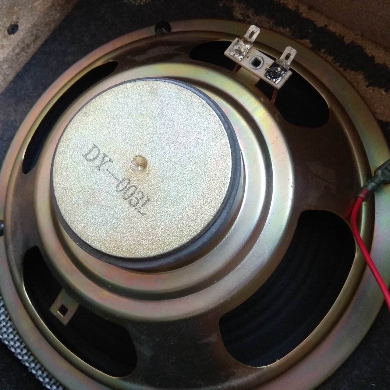

Купил вслепую динамик 8". динамик очень лёгкий 570грамм
8ом 20 Вт номинал из 15 ваттного гитарного комбика (недорогого)
Бумага подвес с пропиткой
Такое чувство что чувствительность как у компрессионников.
Втыкаю его в комбик усилитель 4 ома 15Вт
Все ручки вправо до упора все частоты вправо до упора
Он не выдаёт свои 7,5 Вт
И звучит тише чем комбик 5 Вт с 6,5"
На фото он справа
Ход системы чуть меньше чем у того, что слева
И меньше чем у динамиков такой же мощности.
Динамик вроде вполне исправный, выдаёт правильный гитарный звук.
Что делать?
Ему нужен зя?
5 ваттные усилки его не раскачивают

Типичный китаец за 20 юаней.
Судя по размеру магнита - ничего хорошего с ним сделать нельзя.
ЗЯ не поможет.
Добротность, скорее всего, больше 1.
Для гитарников высокая добротность почти норма.
Надо бы узнать вес подвижки, тогда будет понятно слишком слабый магнит, или тяжеленная подвижка.

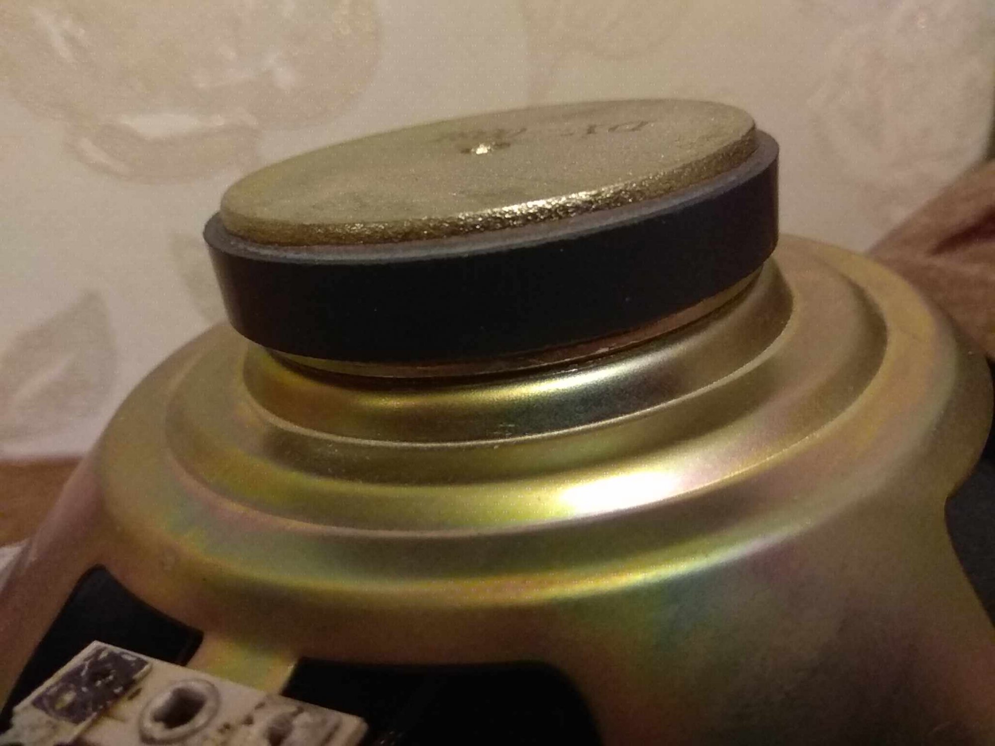

Впрочем придумал. Если есть крупный магнит, обычный, от другого динамика, то можно при воспроизведении приложить на отталкивание. Если магнит родной нормально намагничен прибавка в громкости будет незначительна, если магнит недомагничен звук явно улучшится.

Он хранился примагниченный к другим динамикам
Может с годик
Пока что полноценные 15 ватт 8 ом на него не давал.
М
Меломан
Это плохо. Магниты не любят "коллективизации" и обычно размагничиваются.

Так, ну а с магнитом на отталкивание то эксперименты проводить?
почему нет, если есть магнит?
Но чуда не произойдет, скорее всего.
А сопротивление тестером хотя бы померили?

Даже если дунуть?
Меряли конечно, все сопротивляется как надо.

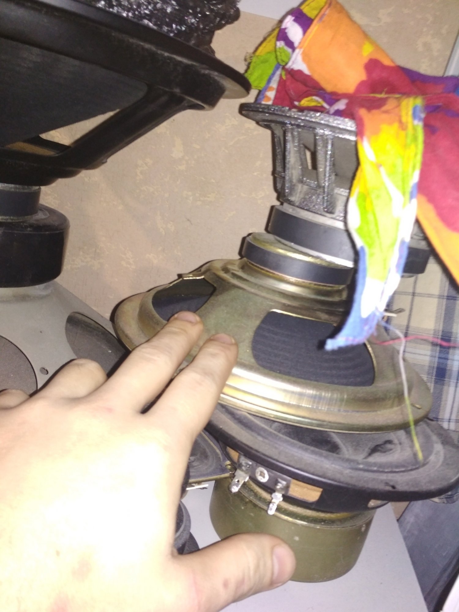

У меня тут есть дырявые 2гд-40а подойдут ли оттуда магниты на отталкивание?
И вообще в режиме прослушивания если магнит на отталкивание притянуть должно стать громче?
Не, думаю чтоб понять тут магнит надо гораздо крупнее. К примеру от 10гд30б

Это бред дилетантский - не верьте.
Можно конечно приделать доп. магнит. Это даст процентов 10 индукции и пол-децибелла чувствительности.
Тут поможет замена цепи, но это самостоятельно не сделать, а обращаться к специалистам накладно.

Ну это действительно гитарный динамик с типичной для гитарного динамика подвижкой с типичной корзиной с обычной катушкой для пятнадцативаттного динамика всё выглядит так что он должен выдавать 15 Вт
15 Вт он выдерживает
Но по сравнению с таким же аналогичным динамиком по чувствительности он очень тихий
То есть если взять условно 8 дюймов средней гитарный динамик например 92 децибела то здесь действительно меньше 90
И по весу магнита он значительно легче
То есть средний гитарный динамик 15 Вт rms весит 800-900 г этот динамик весит 550 г по-моему если не изменяет память

Меняйте цепь, на цепь на неодиме. Вес останется примерно таким же. Если заодно катушку заменить - BL может вырасти до 2-х раз. Соответственно чувствительность на 6 дБ.
