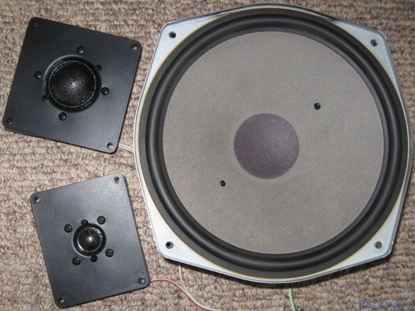

Используемые динамики:
НЧ: 205 мм по центру подвеса (конус, бумага на резине)
СЧ: 44 мм по центру подвеса (купол, ткань с пропиткой)
ВЧ: 23 мм по центру подвеса (купол, ткань с пропиткой)

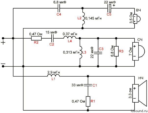

Частоты раздела фильтра: 1000 и 3150 Гц

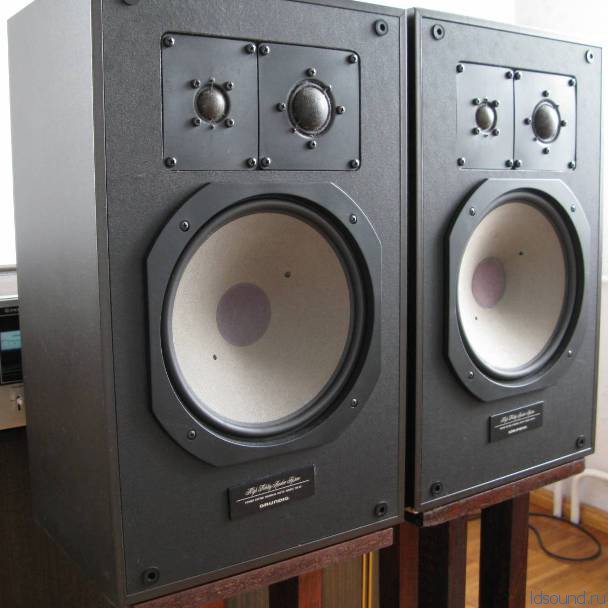

Описание:

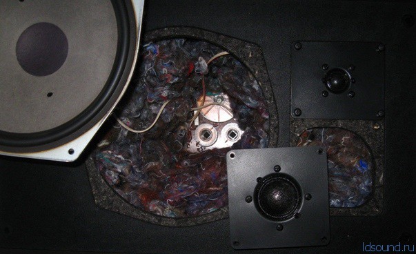

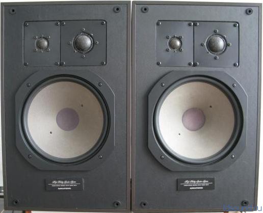

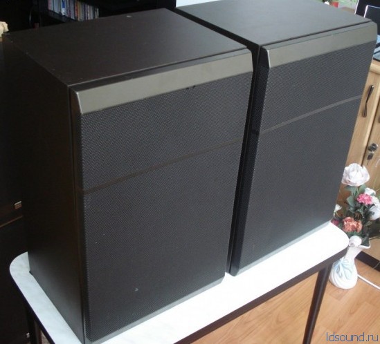

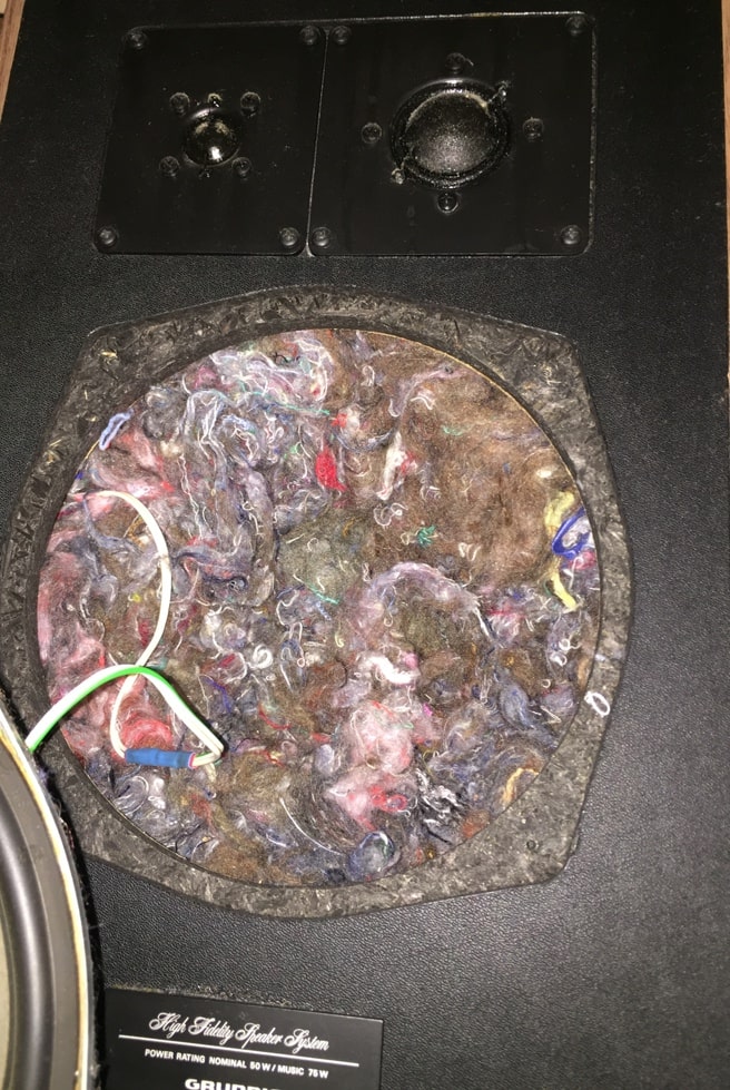

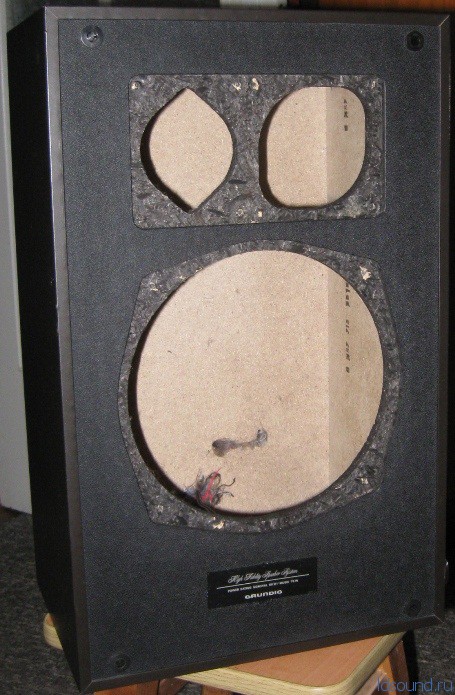

Корпус АС выполнен из мелкозернистого ДСП, очень похожего на МДФ с толщиной всех стен 19 мм. Внешне корпус покрыт шпоном и покрашен в коричневый или серый цвет, либо имитирован под дерево. Лицевая панель покрыта таким же шпоном, темного цвета, но имеет другую фактуру. Защитная сетка металлическая, изнутри оклеена акустически прозрачной тканью темного цвета.

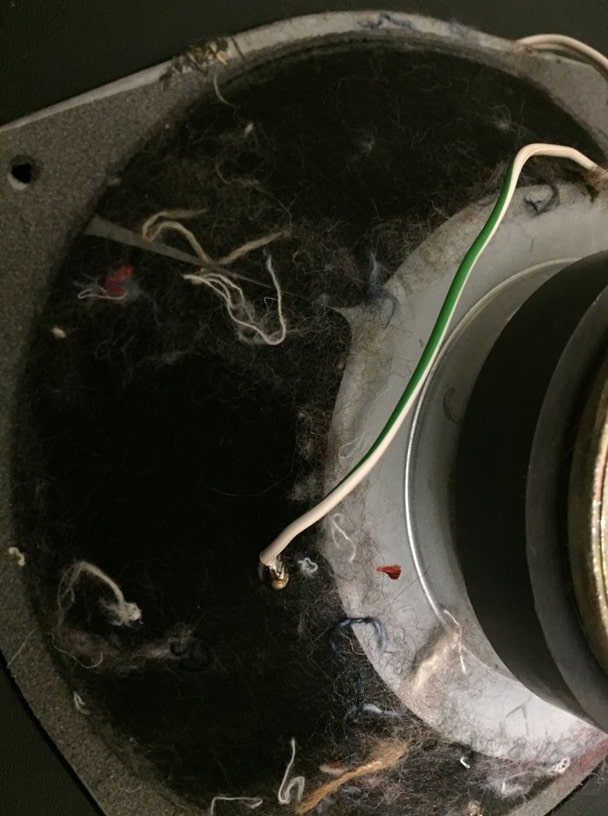

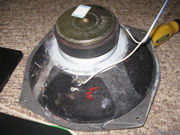

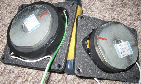

Динамики посажены заподлицо передней панели через пеновый уплотнитель. Все крепится с помощью черненых шурупов. НЧ динамик имеет пластмассовую накладку, которая выступает над панелью. Верхние фланцы СЧ (110х110 мм) и ВЧ (110х90 мм) динамиков пластмассовые, толщиной 5 мм. Во всех громкоговорителях использованы ферритовые магниты. В НЧ динамике корзина из металла (235х235 мм), магнит имеет небольшой размер, всего 90 мм и соответственно звуковая катушка меньше чем на наших 75 ГДН. Но это абсолютно никак не уступает подаче басовых нот в своем небольшом корпусе, а даже наоборот. Так же у НЧ динамика с задней стороны оклеена корзина плотным материалом, что-то типа ПАС, чтобы поглотитель не мешал работе диффузора. Внутри АС расположен звукопоглощающий материал (распушенный ватин), который вдоволь заполнен по всему объему корпуса.

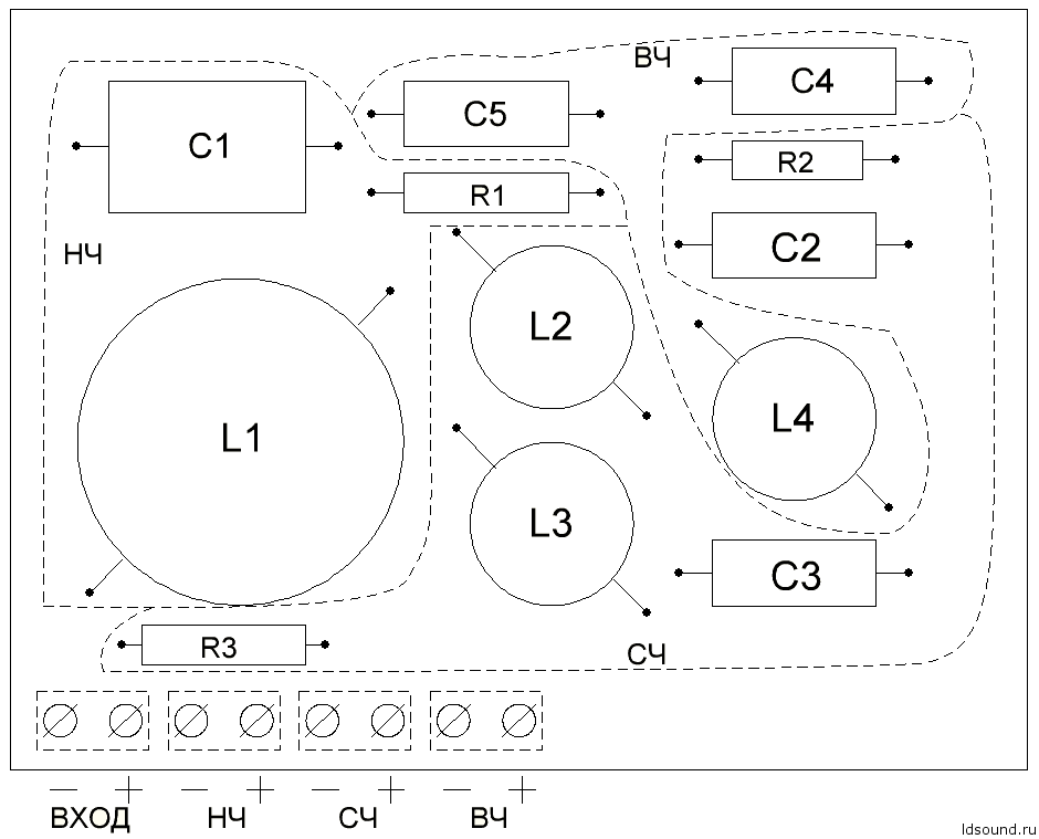

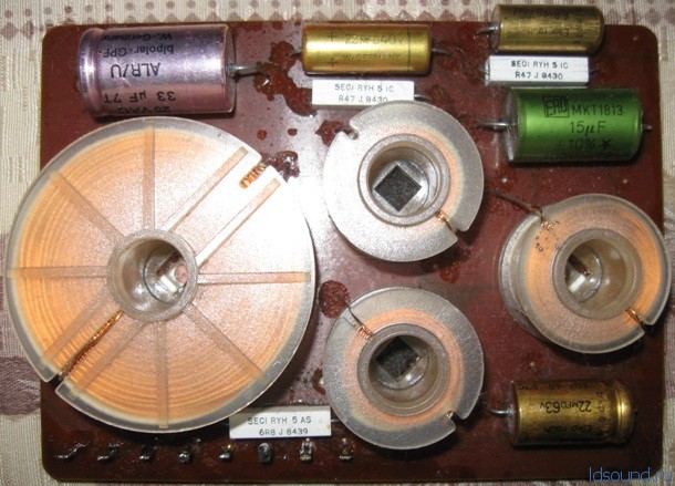

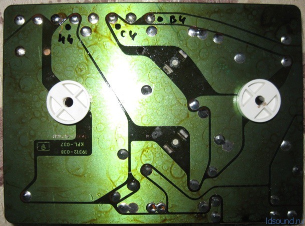

Внутри на задней стенке крепится плата электрических фильтров. В фильтре использованы катушки на воздушных сердечниках, электролитические конденсаторы (1 пленочный) и керамические резисторы. При проверке конденсаторы имели заявленную емкость. Немного смутила толщина провода на катушках индуктивности, особенно на маленьких. Разводка в фильтре выполнена на печатной плате. К динамикам идут медные провода приемлемого сечения, причем провода окрашены (в фазировке не запутаться). Выход с АС выполнен медным многожильным проводом, который состоит из очень тонких жил, и очень мягкий.

Так же под динамиками на передней панели приклеен шильдик с названием АС. Снаружи на задней стенке имеется бирка с основными техническими характеристиками и названием акустической системы. Без гриля акустические системы выглядят очень здорово, но с целью защиты от механических повреждений и непопадания пыли на пропитанные купола СЧ и ВЧ динамиков, приходится закрывать эту красоту. На звучание грили дают изменение в АЧХ, это можно увидеть на приведенных графиках выше. Задержка в 50 мс (звуковая волна пролетает 17 м) показыват все стоячие волны в стандартной комнате, где и замерялись АС. Задержка в 10 мс и меньше, дает график более ровный, но провалы остаются.

Не поленились же люди поставить 0,5 Ом. Где в советских АС такое расточительство видали?
[/QUOTE]
Я пробовал убрать его. Ну подумаешь 0,5 Ом зачем он нужен. И шо вы думаете? АЧХ уплыла, причем заметно. Хотя на слух разницы не ощутил.

В данных АС купольные СЧ и ВЧ имеют пропитку, не засохшую. И на верней части излучателей скопилась очень очень мелкая пыль. Как ее можно убрать?

там каучук натуральный в виде пропитки или намазки, можно попробовать чистым бензином для зажигалок Б-70 Калоша снять пыль. Ватка, спичка, бензин. Спирт эту штуку не берёт

Заводскую пропитку хочу оставить. Я думал намазать клеем и по-немногу снимать пыль.

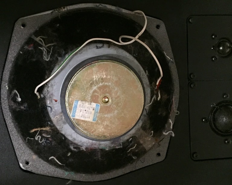

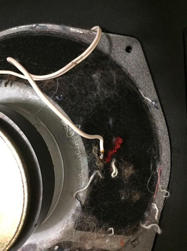

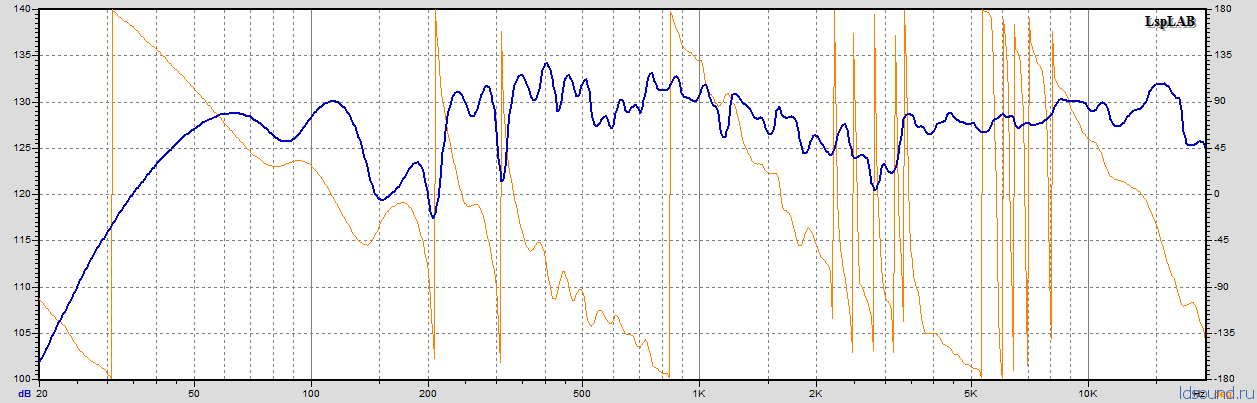

НЧ динамик из данной АС. И файлы лимпа в архиве.
АС чистым объемом 27 литров. Минус сам НЧ и фильтры. Но звукопоглотителя много и он сильно набит в корпус.
Fs = 28.20 Hz
Re = 3.00 ohm[dc]
Le = 126.67 uH
L2 = 463.51 uH
R2 = 11.22 ohm
Qt = 0.36
Qes = 0.42
Qms = 2.33
Membrane Diameter= 20.70 cm
Mms = 24.78 grams
Rms = 1.881324 kg/s
Cms = 1.285781 mm/N
Vas = 204.53 liters
Sd= 336.54 cm^2
Bl = 5.567792 Tm
ETA = 1.04 %
Lp(2.83V/1m) = 96.53 dB
  • grundig-19084-012-01.zip
    12.6 KB · Просмотры: 136

204 литра в корпусе под 25 литров. Вильчур был бы счастлив. Крайне необходима полная герметичность корпуса.

Басовик похоже нестандартный, среднее между 10гд30 и 30гд2 по диффузору
