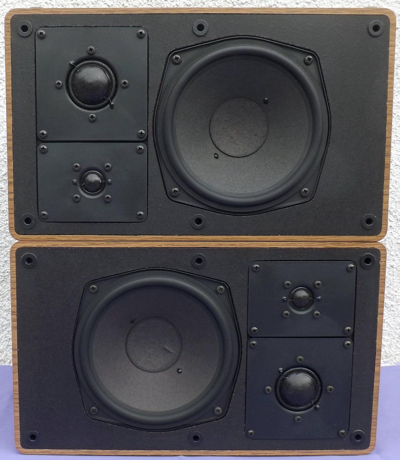

Технические характеристики:
3-полосная АС закрытого типа
Используемые динамики:
НЧ: 170 мм (конус, картон)
СЧ: 55 мм (мягкий купол, шёлк)
ВЧ: 25 мм (мягкий купол, шёлк)
Номинальная мощность: 50 Вт
Музыкальная мощность: 75 Вт
Полоса воспроизводимых частот: 40 - 25000 Гц
Сопротивление: 4 Ом
Частоты среза фильтра: 1600 Гц и 4000 Гц
Размеры (ВхШхГ): 390х230х210 мм
Вес: 7 кг.

Хозяину колонок моя светлая зависть. Идеальное соотношение размера корпуса и динамиков и сам их набор, с прекрасным купольным 50-мм средником и 19-мм пищалочкой. Представляю себе этот чарующий звук.

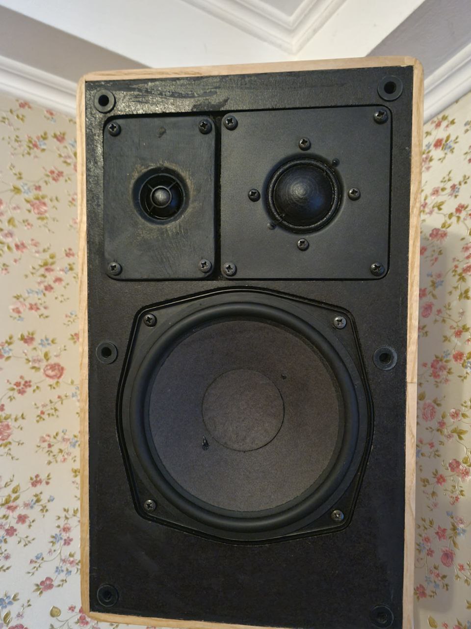

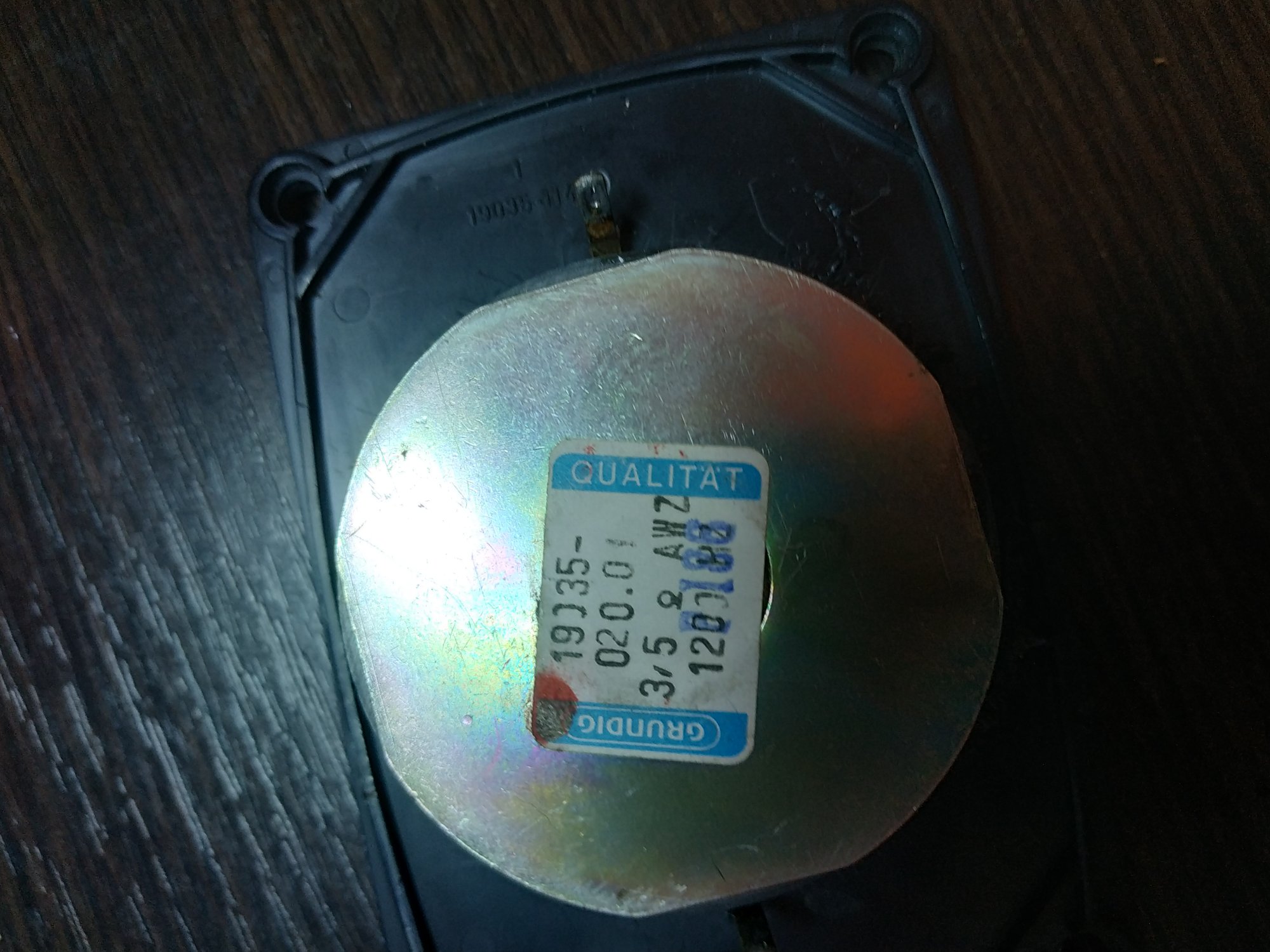

Купил я такие с ВЧ динамиками от Кантон, один родной был сгоревший (криво магниты были склеены и затирал). Принес, включил... слушать невозможно, ну очень яркие высокие, режет. Померял сопротивление у кантонов -около 11 Ом, у родных по бирке - 3,5 (в реале 3,7). Цены на родные конские, почти как я заплатил. В итоге были куплены пищалки от VW по 3,7 Ом и вставлены в вырезанную фанерку. Стали звучать очень приятно. При сравнении переделанной и с родным ВЧ, разница незаметна или мизерная... Может кому пригодится такой вариант
Фильтр подбирали или просто вместо родного вставили?
Фильтр не трогал, детали кстати все в номинале были. Решил, что если по сопротивлению идентичны то и достаточно, параметры нечем мерять. Там неодимовый магнит, как они по чувствительности в сравнении с родными х.з. ...
Я имел в виду ВЧ от кантонов, которые 11 Ом. Странное сопротивление конечно, но если это так, то там раздел ушел внизу, скорее всего на АЧХ образовался горб, но сама ачх вч просела.
СЧ там может вполне дотянуть до 20 кГц, но это нужно измерять.

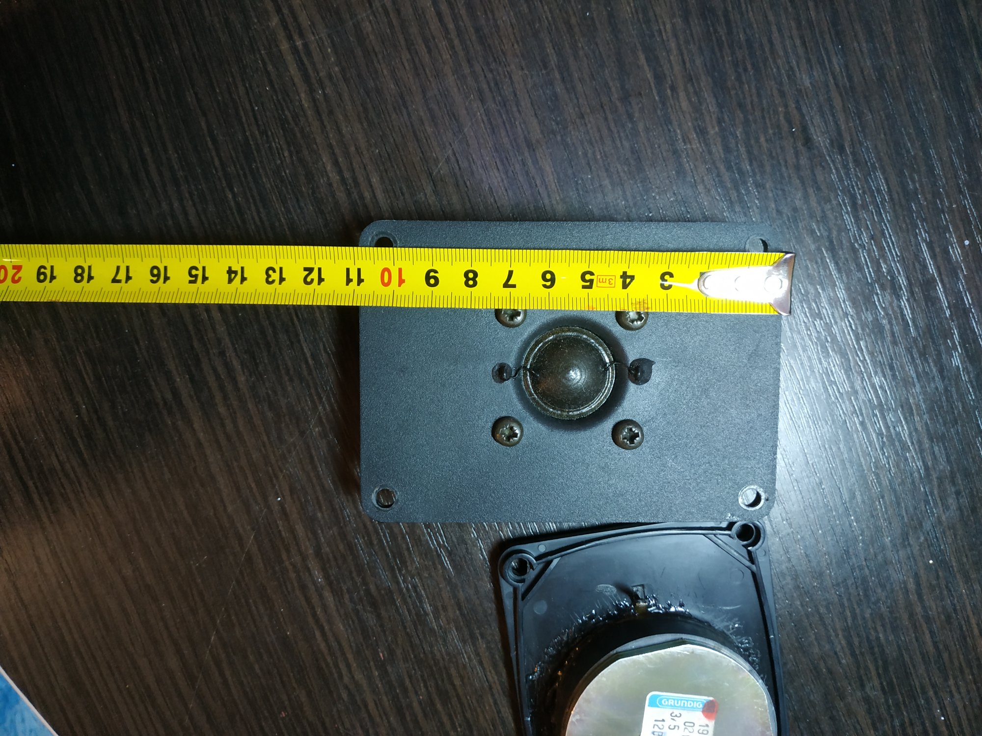

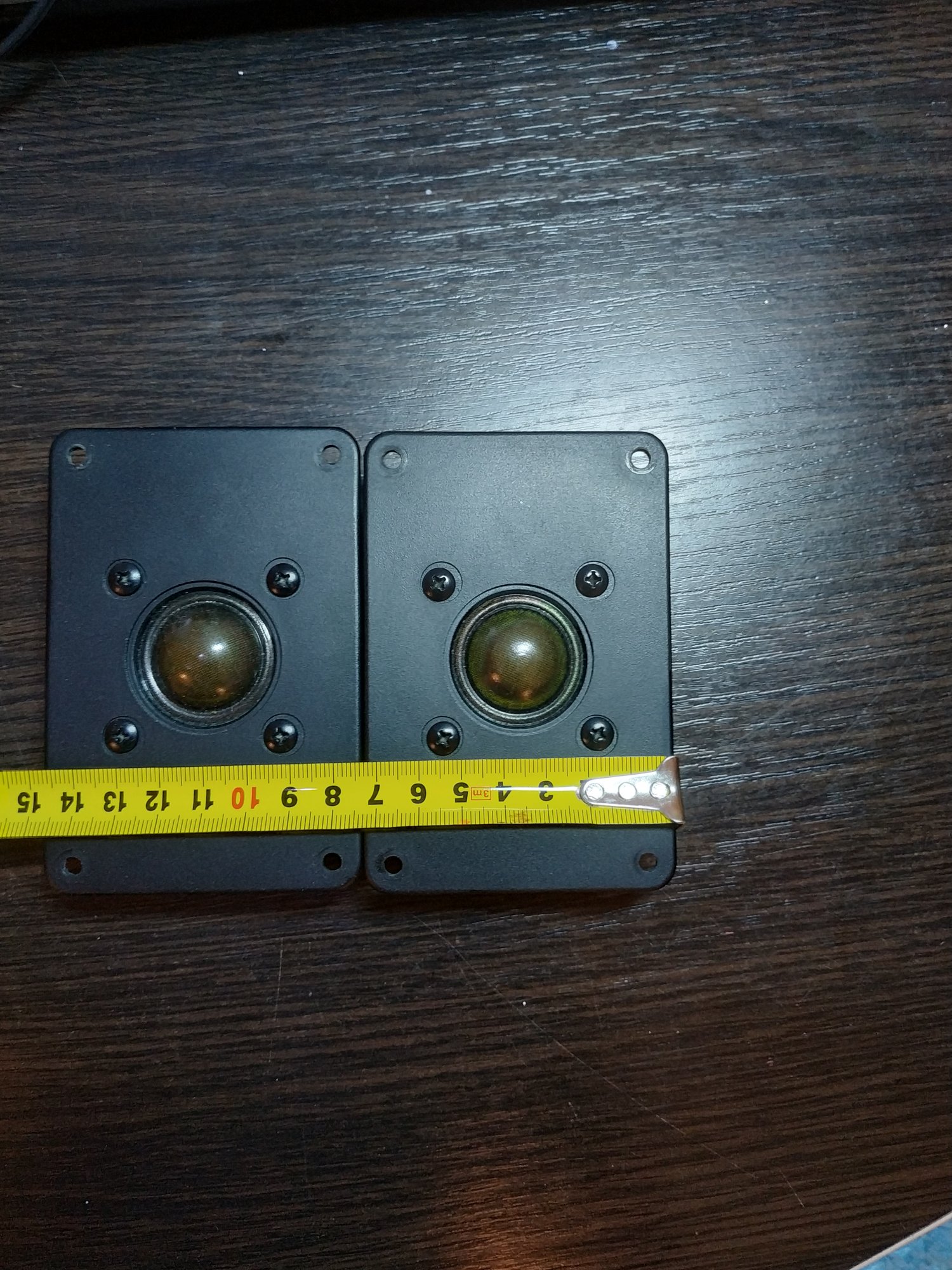

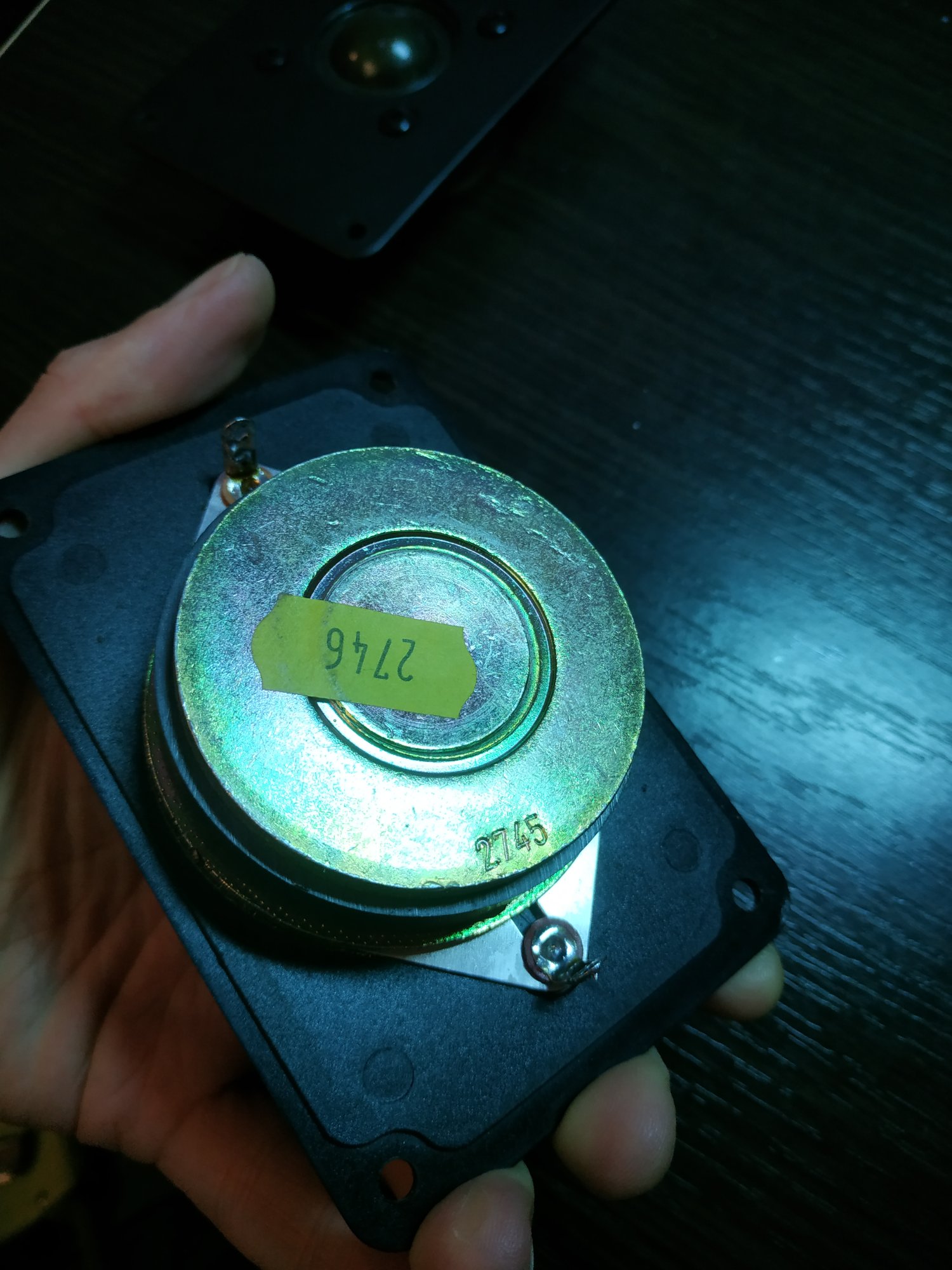

Может я и ошибся с сопротивление, все в канифоли было. Прилагаю фото родных и от кантоновских... От кантона крупнее купол, поэтому они наверное и перекрикивали СЧ
