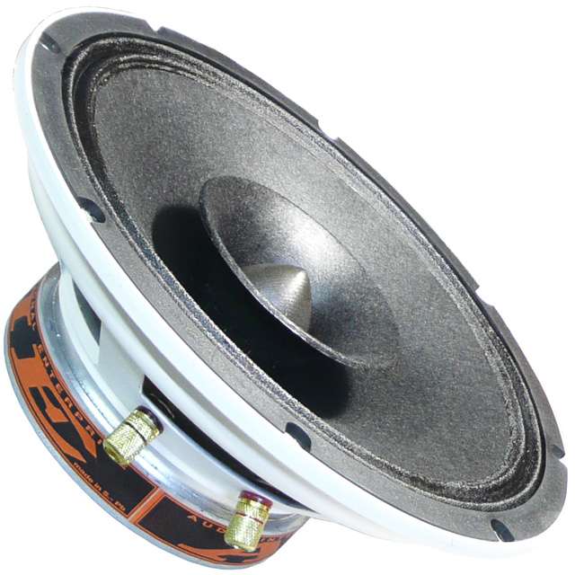

Десятка ширик, классика. Куда уж без него.
В этой теме можно обсудить технические особенности эталонного звука. Технические, а не субъективные, как в теме про эталон звучания.
На форуме полно посетителей, считающих что они гораздо больше разбираются в динамиках. Пожалуйста, предлагайте своё видение идеального динамика. Какие комплектующие лучшие, как их собирать чтобы получился гораздо лучший динамик по сравнению с представленным. Этот мы соберём как планировали, а вот в следующем будут учтены все рекомендации. Если они конечно будут.
Если не поступит других предложений по конструкции, эта будет признана лучшей.
В конструировании нет графы против всех, можно высказываться только за какое-то техническое решение. И аргументироватье его преимущаства.
С басовиками точно та же ситуация. Никогда не поздно предложить что-то своё, что может оказаться луше.

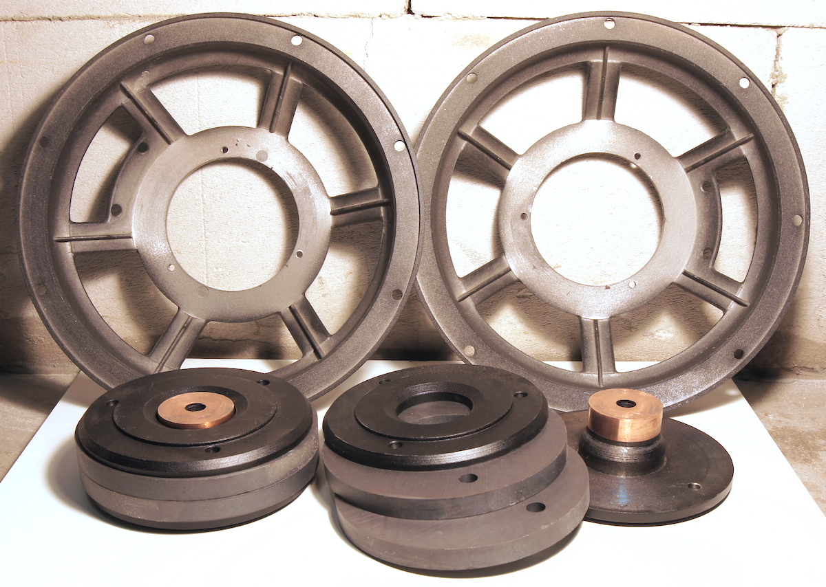

Если серйозно, я бы предпочел такую раму (акцентирую на ребрах), если это конечно что-то даст:

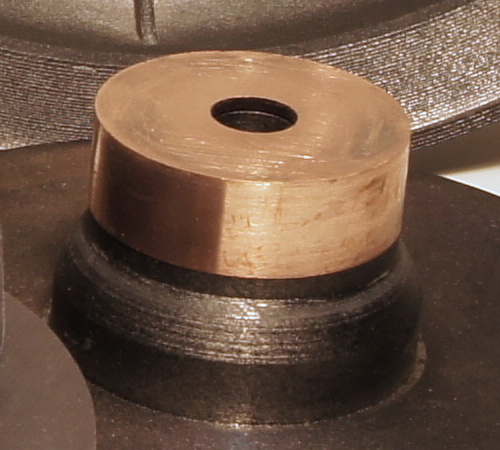

Есть вопрос. На керне медный колпачок (поправьте если не правильно назвал), это единая деталь?

И у меня =) Но медное кольцо под фланцем с заходом на торец керна 4 мм .
Washer 40bri цш, длина каркаса катушки 18 мм .
В общем каЕф =)
Должна быть иначе нету смысла напрягаться . А вот медное КЗ кольцо кто как только не называет =)
(КЗ - короткозамкнутое кольцо, кольцо фарадея, демодуляционное кольцо и Ваш колпачок =) и тд.)
Конечно КЗ виток - это единая деталь выточенная из кругляка.

Полоска как раз показывает толщину меди.
Это даст лишний сантиметр или полтора длины каркаса катушки. Т.е. увеличит его в полтора-два раза. Что даст пропорциональное увеличение его веса и увеличение потерь в сигнале из-за лишнего расстояния которое надо ему пройти, прежде чем добраться от витков к диффузору. А без этого да, рёбра хорошие.

32-е были либо ЛОМО-вские, либо подделка. У настоящего 32-го керн 43.85, фланец 46.2. Память пока не подводит. Подделку не рассматриваем.
Всё центруется без проблем.

... зазор 1.22 (по железу) и кз 0.16 мм в итоге 1,06 под катушку
А думается сделать зазор 1.3 (по железу) с которых минус 0.16 кз отнимет останется в итоге 1.14 .
Дело в расположении катушки, хотелось бы начудить, сделать зазор к керну 0.16 а к фланцу 0.28 получится .
Т.е. не считая КЗ витка выходит что у катушки зазор 0.32 на керн и 0.28 на фланец .
Чтобы катушка в центрах железа была . Насыщение керна больше фланца и хотелось бы уровнять поля катушки\мс.
А несколько уменьшившаяся индукция в зазоре ничто по сравнению с увеличившейся эл. характеристикой .

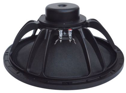

Я подвешиваю на проволочке раму от 6гд6, бью по ней — она звенит. Подвешиваю от 10гд30 — тоже звенит. От 75где, и она звенит. Или у меня рамы "неправильные"?
Рама от 25гдн-5 КИНАП звенит меньше чем алюминиевая от 4а32. Без всякого демпфирования. Я стукну по ней молотком, она остается целой, многие алюминиевые при этом треснут.
Скажите честнее, просто алюминиевые литые красивее, за счёт толщины в них можно резьбу нарезать. Но нормальные железные ничем не уступают по жёсткости алюминиевым.

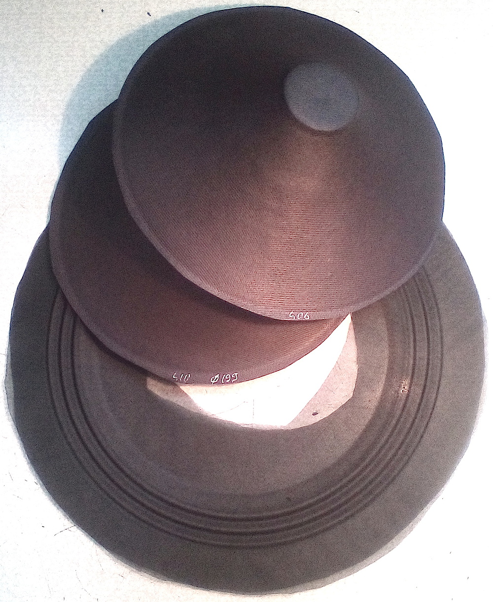

Какие будут предложения по диффузорам и подвесам? Особенно материал и вес интересует.

Например если взять диффузор на грамм меньше - он будет слишком тонкий и начнёт дребезжать. К тому же будет отключаться ниже и сильнее, на середине вылезет горб.
Хотя опять же ждём варианты. Может у кого на примете есть хорошие и лёгкие диффузоры. Но что-то спецы по динамикам не спешат с предложениями.

Рама от 25гдн-5 КИНАП звенит меньше чем алюминиевая от 4а32. ...
Никто резьбу не режет - это глупо!
Силуминий тот с которого рамы делают это подобие д16 более жесткий литьевой материал нежели металл но и менее вязкий . Металл отличается вязкостью - способностью поглощать\рассеивать механическую энергию .
Люминька просто выгодна - она легкая и дешевая к тому же при опр. геометрии в нашем сл. корзины она не будет звенеть т.е. накапливать в себе резонансы от акуст. воздействия диффузора она будет постоянно ровным счетом как и металл а вот что дальше ... Если модель Г* значит надо выруливать геометрией рамы и массой . В общем - спиц по более и углов чтобы ребра жесткости были и все .

Пути 2 и оба в пропасть - масса и геометрия . Пьезоэлектрический датчик показывает вч фон на алюминиевой раме постоянно в отличии от металлической. Видать пористость влияет наилучшим способом . Обратная сторона медали это крепить металл к магнитной системе. На старых 30гд1 попадалась тяжелая рама с цинком - там был фон много меньше но ведь и вес больше причем значительно.
Лучше всего показала себя 3х спицевая литая рама с латуни она и вязкая и масса не маленькая .
вибрации и резонансы будут гаситься.
Не -а .
Когда от механики - нужна жесткость .
Когда от акустики - вопрос вязкости .
(аналогия с акуст. решением - стенки корпуса резонируют от акуст. воздействия и стают механическими резонансами... мебель ходуном и бокалы звенят .
Механическое воздействие на раму крайне мало во время работы .
Акустическое - постоянное . Плох случай когда акустическое резонансное явление в материале переходит в механическое - тогда на мусор . Этим подвержены рамы с тончайшей фольги красивейшей выделки с нано покрытием типа раптор в общем дешевые авто кричалки .
Дыры снимут чуток веса но больше уменьшат жесткость конструкции тем самым уведут резонансы в более высокочастотную область . Но человек волен в выборе - пользуйтесь 🙂

Поскольку никаких предложений по элементам подвижки не поступало - выбрали следующее:
4.10 и 4.06 - это вес заготовок диффузоров, две заготовки подвесов вместе весят 3.8 гр. Ø 199 - до этого диаметра будут обрезаны диффузоры.
Если к весу ширикового диффузора добавить 1 гр. - получится вес мидбасового диффузора. А мидбас всегда проиграет ширику в СЧ диапазоне по микродинамике, а в самом верху вообще завалит частотку. потому что опять же проиграет в микродинамике.
Хотя кому я это тут объясняю. Ведь вес вообще на звук не влияет. А влияет ... Хрен знает что, поклонники изотерики срывают источники своего вдохновения.
