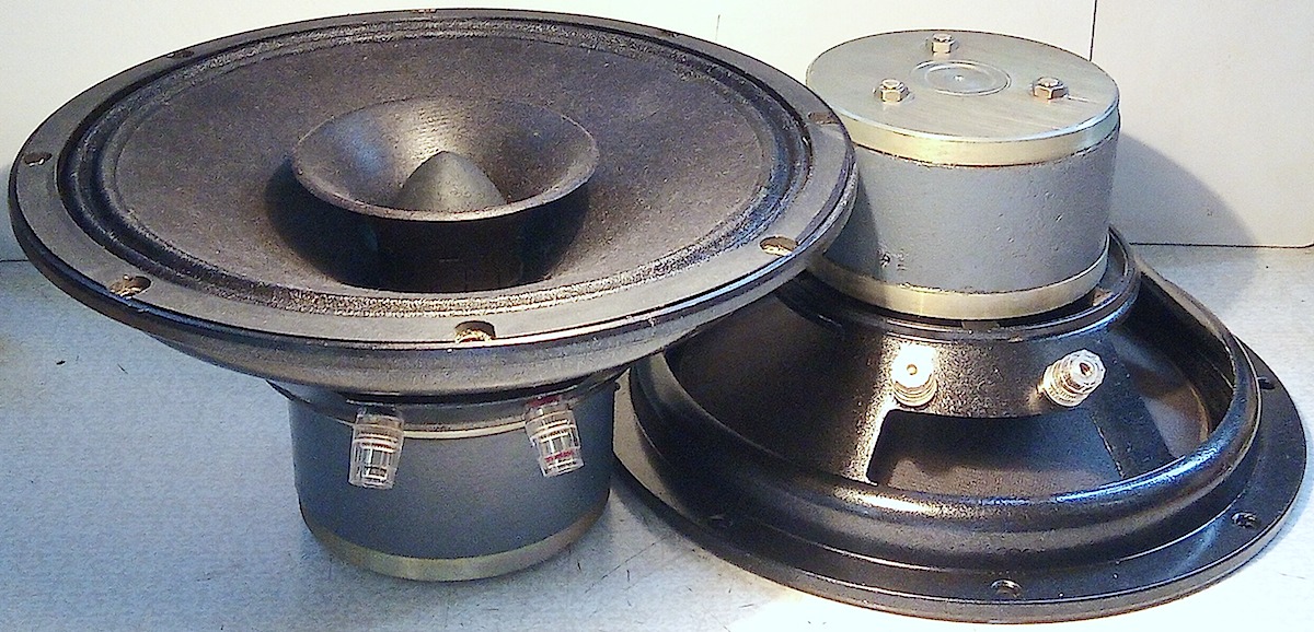

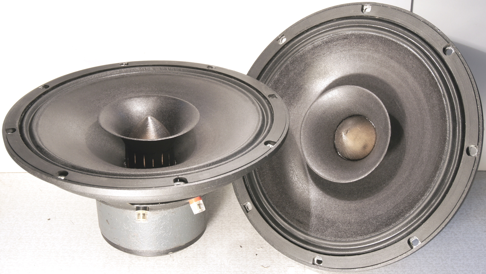

Очередная пара.
В этот раз в исполнении для максимальной прорисовки СЧ и ВЧ.
Напишу первый про лепестки ножницами, криво вклеенные и рупорок и соску. Параметры наверно глупо спрашивать!? Дежавю.
П.С. Заходите через ВПН?
Заказчик очень просил сделать максимально такие же динамики, как те что слушает около 10-ти лет. Потому что те отдал знакомому.
Диффузоров старых нет, но есть новые, не хуже.

Приобрёл как-то давно один любитель 10" ШП. Это были одни из последних с катушкой по стандарту 4А-32, собраны лет 15 назад. Появилось у него желание послушать как звучат ШП с магнитами АЛНИКО и так удачно совпало что ШП уже есть и есть пара 32-х цепей и всё срастается. Заменили цепи. Индукция 1.27 и 1.31 Т.
Эти ШП будут играть в комплекте с 15" басовиком.

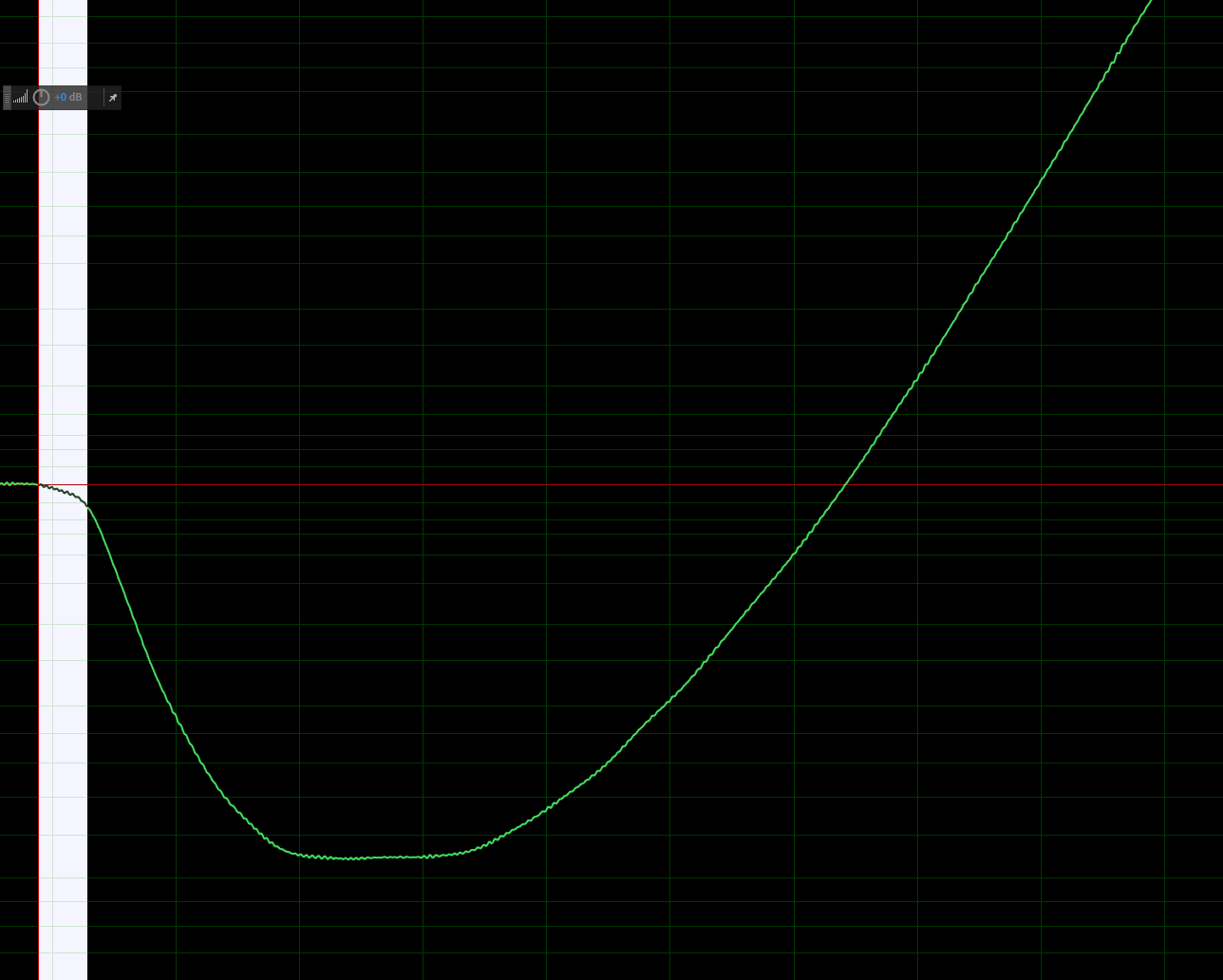

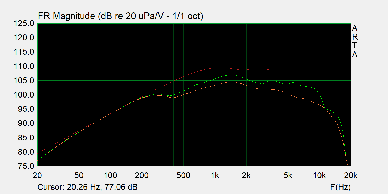

А ничего - на уровне красной линии остановится - 100% кЭпЭдЭ преобразования эл. энергии в звук (горизонтальная часть). Так до него (уровня) ещё дойти надо.
Вы можете остановиться, или дойти и перейти. Вам, никто и ничего не запрещает. Вы даже можете сделать более детальную коррекцию на отдельных участках/сегментах наверное (с помощью оториноларинголога). Только не делайте выводы за поведение разных материалов (общего веса/сопротивления материала) вкупе. Ну просто потому что график ваш, и условия его получения, кроме вас, никому не понятны, и желания принять а не понять, у других может не возникнуть.

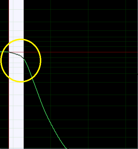

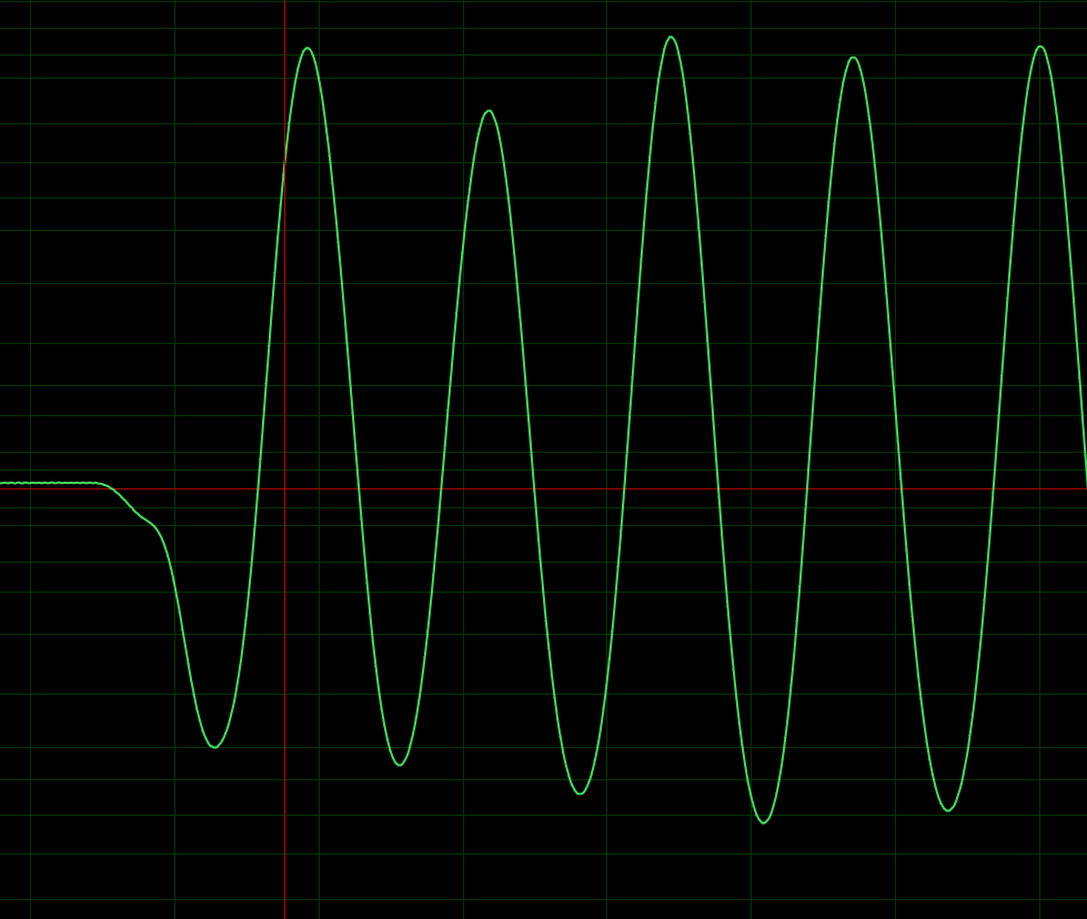

Вот думаю, стоит ли выкладывать исследование на тему задержки движения диффузора (накопления энергии в магнитном поле) в начальный период времени и выброса её в конечный? Как будто бы не стоит _preved
Если подготовлены - вперед ! Было бы желание =)
Опыт дело тонкое ... для нек. как свет в конце туннеля smile_1 т.е. он появляется (опыт) после начала выпадения волос и не факт что это опыт может "Я" разыгранное .

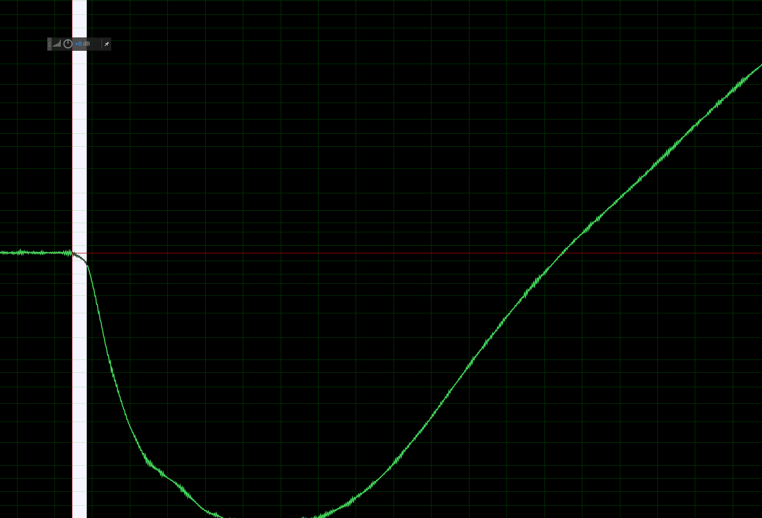

Да не особо пока. Кому тут что рассказывать? Вот оно - частота 3 кГц:
Вот оно на 200 Гц:
С той же самой продолжительностью. Вот оно на 60 Гц:

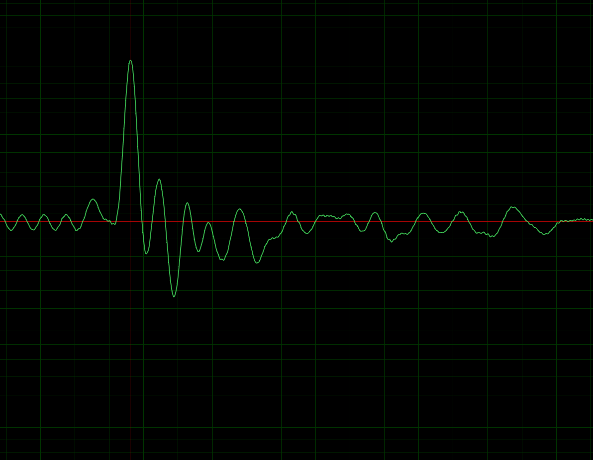

На 15 кГц вырождается в это:

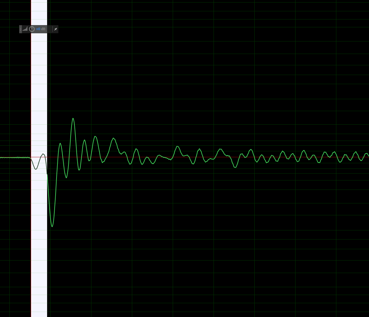

И заканчивается этим:
Как можно заметить, период задержки всегда одинаковый. Зависит от конструктивных особенностей ГД. Одна из причин, по которой не получится басовиком ВЧ играть без определённых манипуляций.
