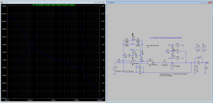

Он действительно Идеален.
Не Инвертирующий
Возможен и такой вариант, но мое мнение первый лучше

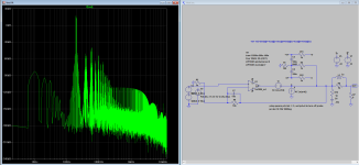

Очень важным оказался выбор диодов для лимитера, пока наилучшие результаты по интермодам, но меандр портится
Для сравнения-интермоды LM3886ED модели
Нужен хороший диод шоттки с малым падением, малой емкостью и малым током утечки

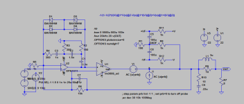

не подходят-сильная оос через них

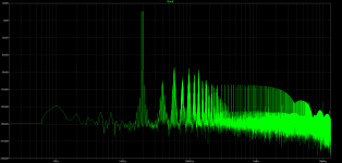

Вот такой спектр c 1PS76SB17
Решил сделать усиление 3.7 - как раз под вывод цапа.
Три секунды, и готово
Что реально можно улучшить-конструкцию лимитера, как-то сильно от параметров диодов зависит

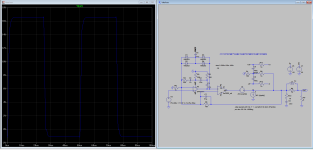

Вставил кондер С4 для постоянки, забыл его, и искажения куда-то пропали напрочь, не могу найти

где покупал конденсаторы по 200 фрад?
выкинь эту порнографию
ты хоть это запускать прбовал?
Фарадные не покупал, сам делал, только на схеме пикофарады, это и школьник поймет, а усилитель давно спаян и прекрасно играет.
так скинь файл схемы.
зачем ты тут сочинения пишешь?
вон, смерш фотошоп освоил на уровне макаки, весь форум засрал.
все-же просто - файл

Тебе детальки в 3D нарисовать и проводками соединить, так не понимаешь?
