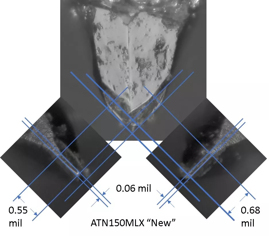

Тут нашёл фотографии иглы MicroRidge:
  • новая
    atn150mlxnewcomposite-jpg.837254

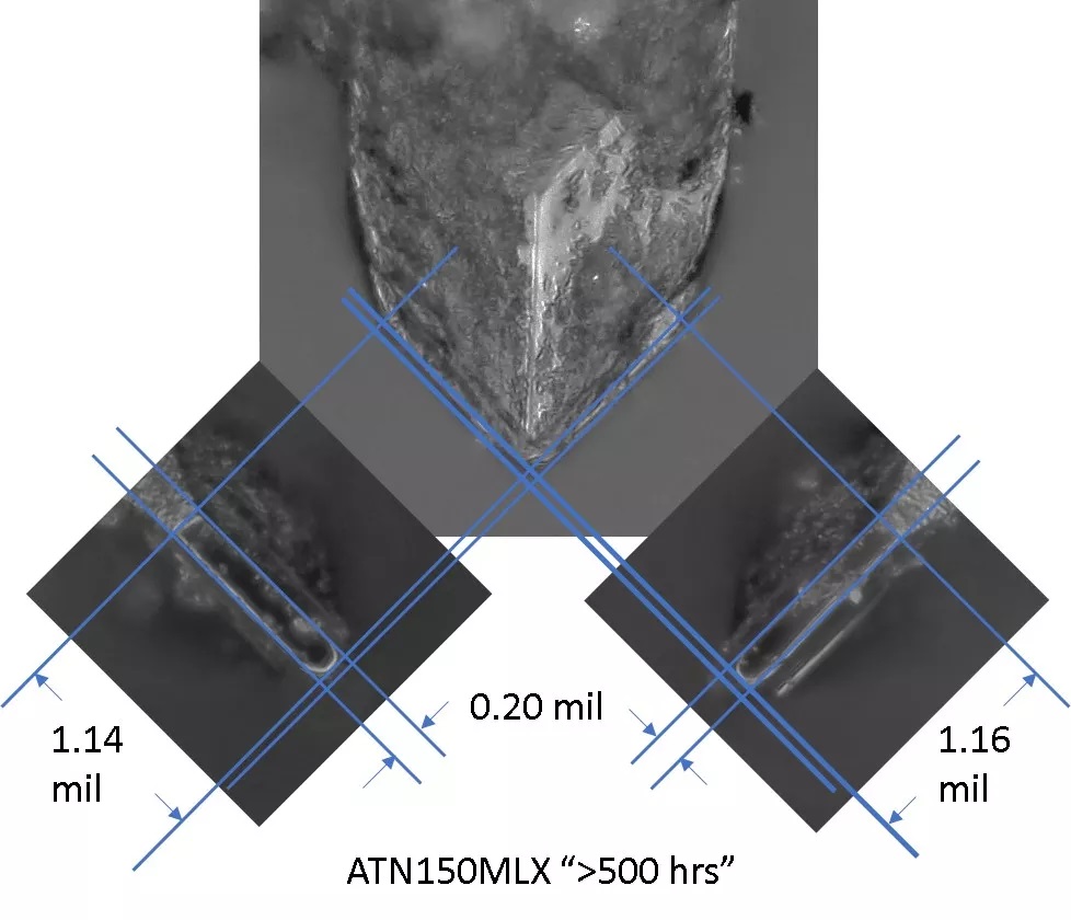

  • после 500 (пятисот) часов работы
    atn150mlx500composite-jpg.837253
Высказано мнение, что игла MicroRidge по окончании ресурса "садится на дно" канавки, но её считывающие грани всё ещё присутствуют. Таким образом, изношенная игла не повреждает канавку, но её звуковоспроизведение меняется (ухудшается).

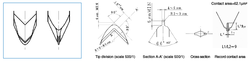

Так она выглядит в конструкторской документации:
micro-ridge-png.837151

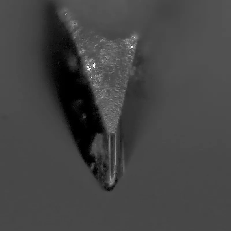

Вот картинка изношенной иглы, достигшей дна, но сохраняющей рабочие грани:
at440mla-right_full-jpg.836939
Изображения получены совмещением нескольких слоёв с разной высотой фокусировуи объектива. Это к задававшемуся тут вопросу, какое увеличение микроскопа требуется, чтобы рассматривать иглы. Дело не в увеличении, а обработке. "Обычный" микроскоп и человеческий глаз могут определить только наличие/отсутствие иглы, или её откровенную поломку.
