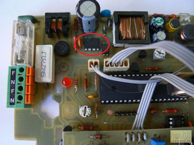

В одном из устройств применил контроллер ИБП TNY275. Теоретически, для аналоговой схемотехники, хуже придумать невозможно, из-за алгоритма стабилизации напряжения у неё.
В процессе работы, вместо цифровых датчиков температуры, пришлось поставить аналоговые (большое расстояние до датчиков получилось). Есно были опасения, что температура будет на выходе - трамвайная остановка. Но дополнительный фильтр не пришлось ставить. Тот что выдала штатный программа Pi Expert + стандартный стабилизатор 317 справились на 100%
Не только единицы градусов правильно, но и десятки как в аптеке. На большее сам центральный процессор не способен. Больше проблем доставила м\схема опорного напряжения. Пришлось купить хорошую, но за дорого. TL431 регулярно фокусы показывала в течении года работы.. На улице капает, а на мониторе охуенас колотунас -25грС.

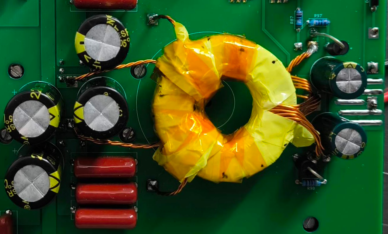

Недавно собирал преобразователь для УМЗЧ. Вот по такой схеме
Применил технологию резонанса во вторичке и в целом получился малошумящий преобрзователь. Звучанием усилителя остался доволен. Прошли уже времена, когда импульсники и средства РЭБ были синонимами :)

Необычная схема. Смысл видимо, в получении на вторичных обмотках выпрямителя тока близкого к синусоидальному?
Именно. Собственно, так оно и получилось
Тут убивается сразу два зайца. Во-первых, при синусоидальной форме тока имеем низкий di/dt, а значит низкий уровень помех. В сравнении с классической тарахтелкой. Кроме того, поскольку зыкрытие транзисторов происходит в момент, когда ток через них не идёт, нет индуктивных выбросов под нагрузкой, что является довольно-таки неприятной болячкой у пуш-пулов.
Фенстер-дискриминатор с индикацией в норме должен светиться , либо эти режимы аварийные?
Что должно светиться ? В норме там ничего не светится. На операционниках стоит защита от пониженного и повышенного напряжения, с гистерезисом.

На схеме не обозначена резонансная индуктивность, просто намотал вторичку таким образом, чтоб была повышенная индуктивность рассеяния. От неё уже посчитал необходимую ёмкость, чтоб в 40 кГц вписывалось.

Мне нужно понять, у вас частота ШИМ задана в обвеске микросхемы, частота резонанса вторички - при намотке трансформатора. Как они узнают друг друга и совпадают ?
Вероятно, частота ШИМ подгоняется под реальную индуктивность рассеивания? Или там ворота широкие, можно не возиться?
Ну для начала я определился с тактовой частотой. Т.е. под 4 витка первички я выбрал 40 кГц. Хотя, можно было бы и меньше, т.к. сердечник довольно-таки внушительных размеров. Потом намотал вторички. Причём мотал специально таким образом, чтоб индуктивность рассеяния была как можно выше. По факту получилось около 8 мкГн. Сложнее всего было сделать так, чтоб она была одинаковая у обоих вторичек. Несколько раз перематывал.
Далее, исходя из индуктивности рассеяния посчитал ёмкость для резонансного контура. Его частота должна быть выше частоты задающего генератора. Но ненамного. Процентов 10, не более. Если меньше, то напряжение будет очень зависеть от нагрузки. Если сильно больше, то во-первых "колокол" будет выше и уже, будут повышенные статические потери на ключах, плюс повышенные пульсации от "бестолковой паузы".
В общем, по факту, при только одном токе покоя(400 мА для обоих каналов усилителя), напряжение было по 37.5 вольт в плечо. Когда вжарил глубокий клип на 4 ома(правда в один канал), просело до 35. Считаю такую просадку не сильно критичной.

Еще вопросы. Питание преобразователя 12 в и следящие за ним опера- это аккумулятор или выпрямитель .
И еще - какие емкости применили в выпрямителе 40 кгц, видимо. пленка?
Сам принцип необычный, не могу припомнить ничего подобного. Хотя про резонансные преобразователи краем уха слышал.
Это аккумулятор. Поэтому и защита. От пониженного, чтоб аккумулятор не разрядился, а от повышенного, это если в бортовой сети автомобиля напряжение неконтролируемо растёт. Чтоб сердечник трансформатора не улетел в насыщение, преобразователь просто прекращает генерацию.
После выпрямителя стоят электролиты, зашунтированные керамикой. Т.к. именно керамика на высоких частотах имеет минимальный ESR, что в свою очередь хорошо подавляет пульсации. Просто электролиты у меня не обозначены на схеме, т.к. они у меня в схеме усилителя. Можно ещё применить LC фильтр, но я просто не придумал, как его разместить можно. Кроме того, уже рядом с транзисторами усилителя стоят плёночные конденсаторы.
Кстати по резонансным конденсаторам. Важно, чтоб они были высоковольтными. Хотя бы вольт на 250. Т.к. с частотой у плёнки снижается допустимое напряжение между обкладками в несколько раз. Я вообще взял на 630 вольт. Поэтому 3 кондёра по 0.5 мкФ столько места на плате занимают.
