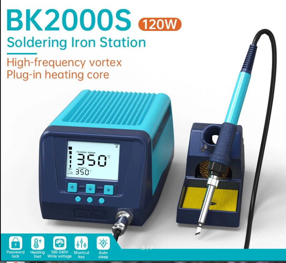

Vik
21 Авг 2020
519
276
28
Виктор
Пользуюсь такой станцией, доволен как слон

Vik
21 Авг 2020
519
276
28
Виктор
вроде индукционные :
Зря мой пост проигнорировали, Bakon индукционный
.https://aliexpress.ru/item/1005005879880505.html
Жала к нему -
.https://aliexpress.ru/item/1005005861882941.html
И побольше слушайте советчиков, которые их в глаза не видели.
