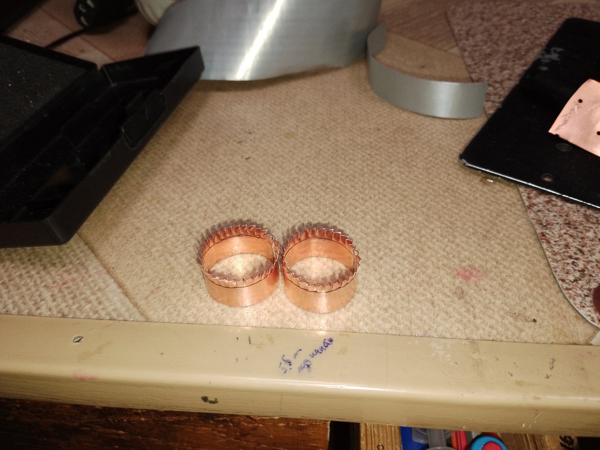

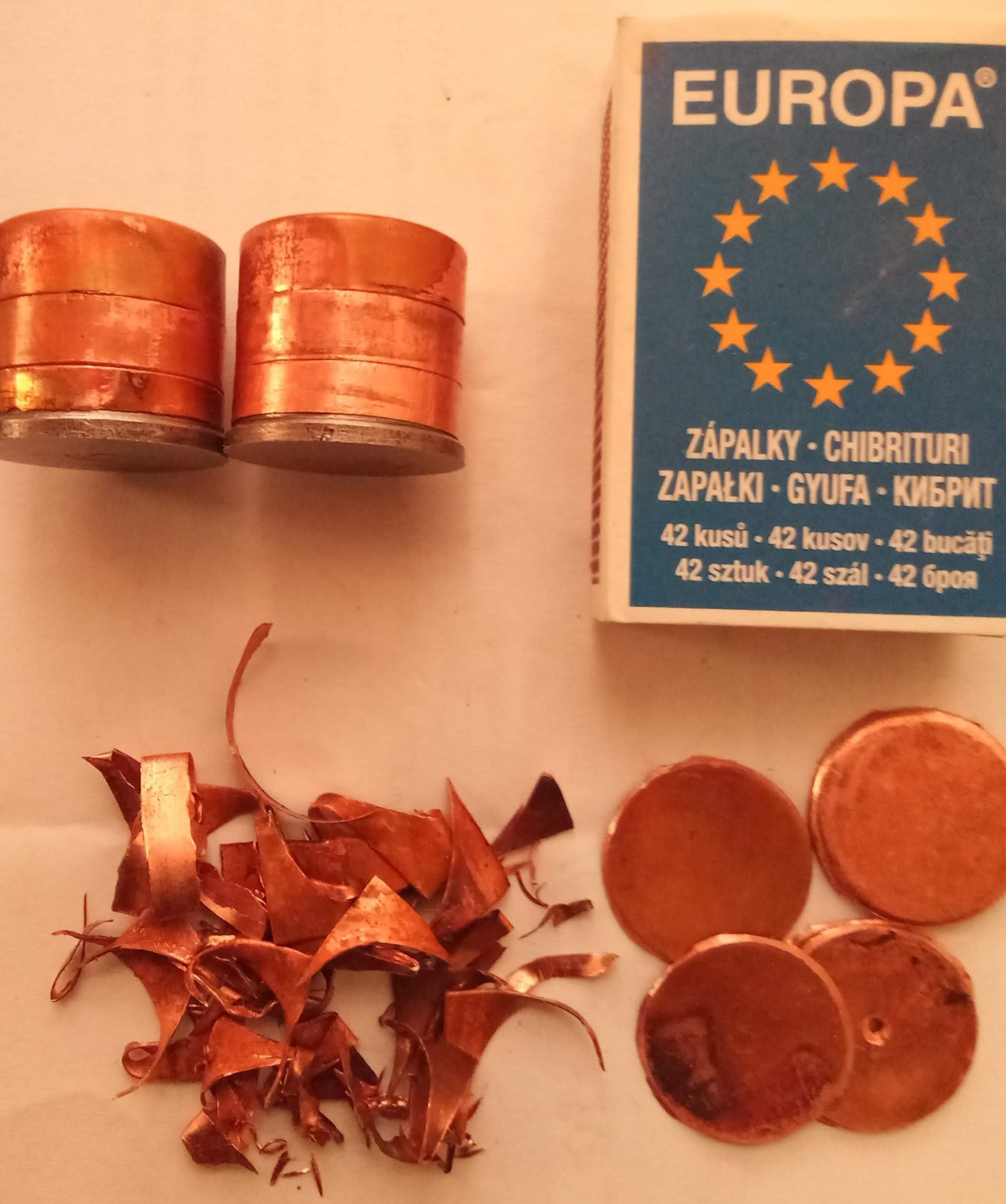

Назначение - у колпачка в целом, нарезка - это процесс или технология, как мне было доступно/удобно.
Так как я делал кз виток для мс в сборе, это наложило ограничения на способы, которыми можно воспользоваться.
Пришлось подбирать диаметр оправки домоткой алюминиевой фольги, при этом конструкция должна была не погнуться при снятии с оправки и насаживании на керн, что обусловило необходимость дополнительной прочности конструкции.
Если бы это было просто кольцо - оно бы смялось в попытке снять его с оправки и возможно перекосилось при надевании на керн, а так конструкция получилась жёсткая, отлично снялась, плотно и аккуратно встала на керн. Помимо прочего делал я кз виток впервые, из того что было под рукой, так как мне казалось должно получиться.
Спокойствие, только спокойствие.
Это спаянные в размер по диаметру кольца и уже снятые с оправки?
Края меди облужены и прихвачены, чтобы были немного внахлёст. Потом каркас надевался керн 25гдн-3, обмотанный фольгой до нужного диаметра, поверх металлический хомут, прогревал место пайки 100Вт паяльником и стягивал.

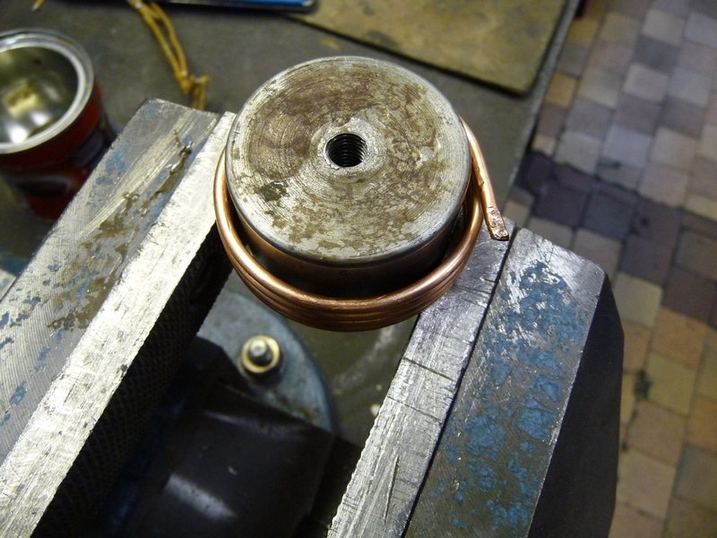

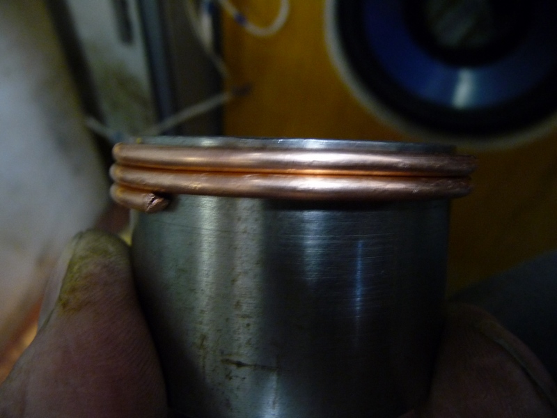

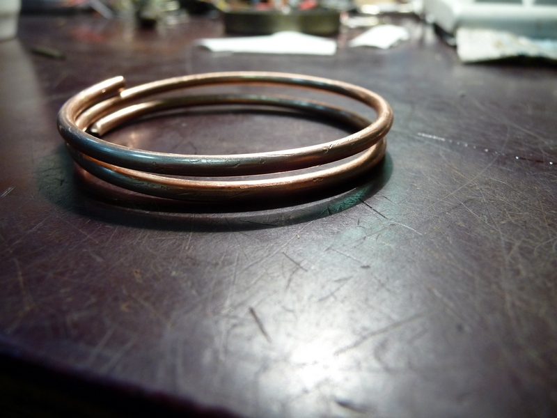

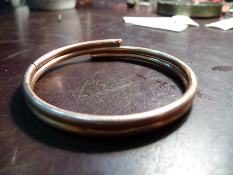

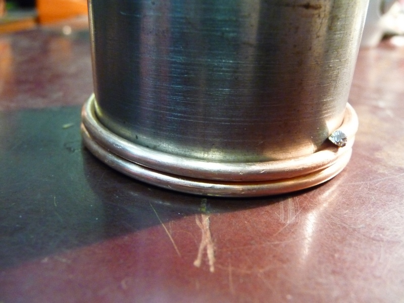

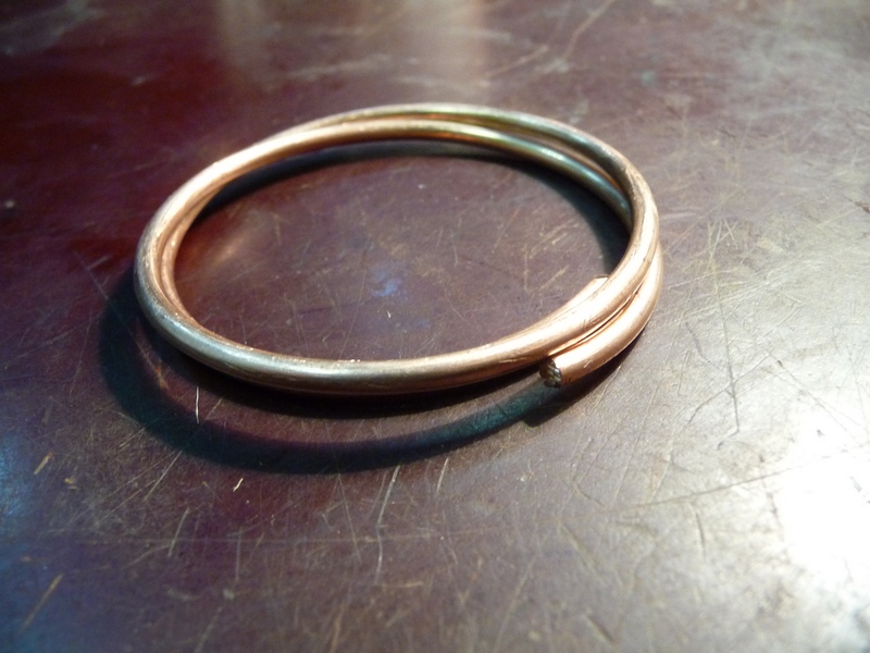

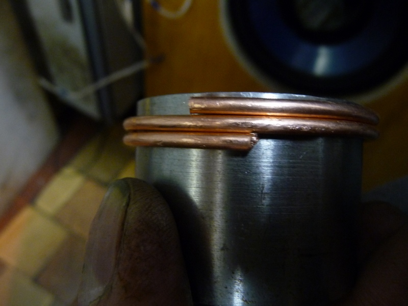

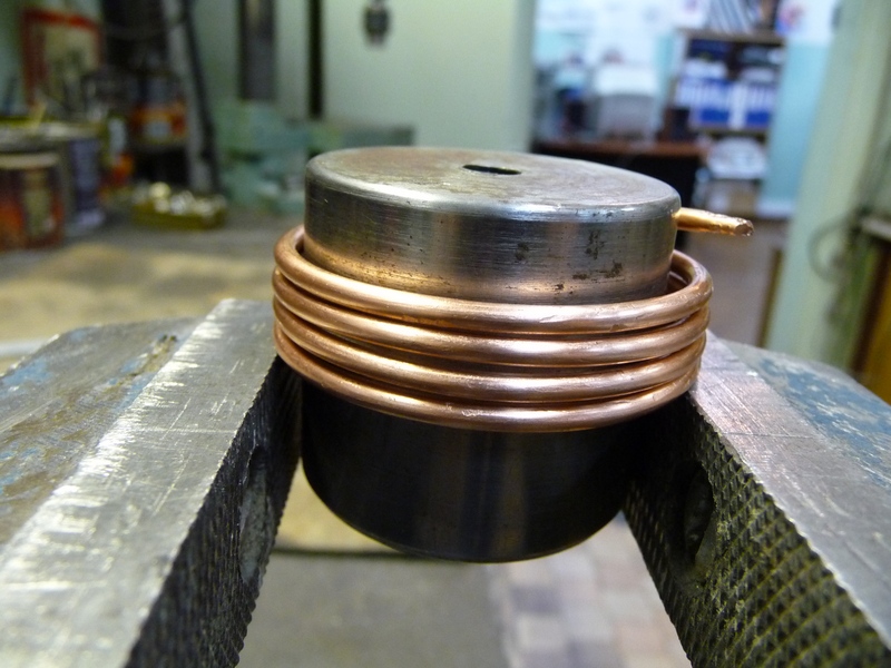

Эх! Были времена. "КЗ" на керн делал из одножильного диаметром в 2,5 мм. Сначала навил как можно туже на оправке нужного диаметра
Разрубил на две части
Каждую из частей пропустил через себя
Визуально всё осталось как прежде

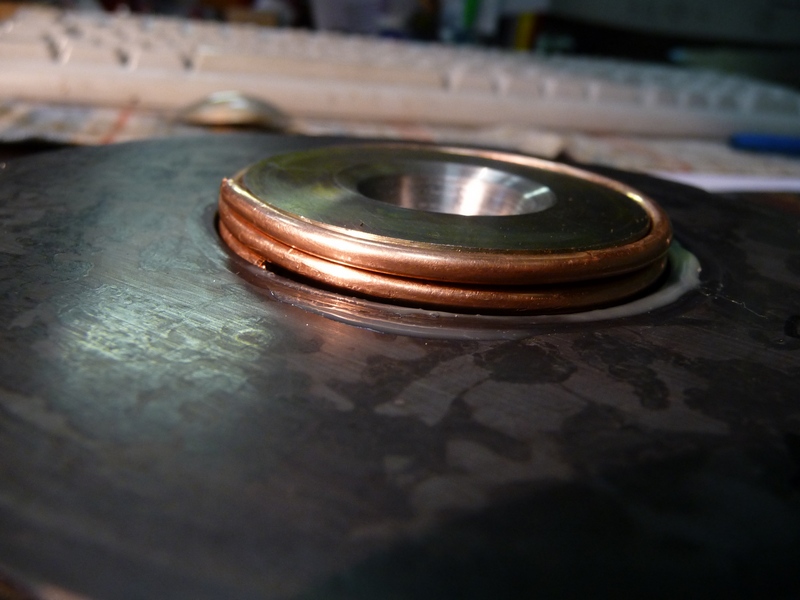

Но! На оправку
и впоследствии на керн это кольцо садилось уже очень туго
Ну очень туго... Шло до основания к фланцу.
Вполне хороший виток, только начало и конец нужно бы спаять твёрдым припоем пср-71

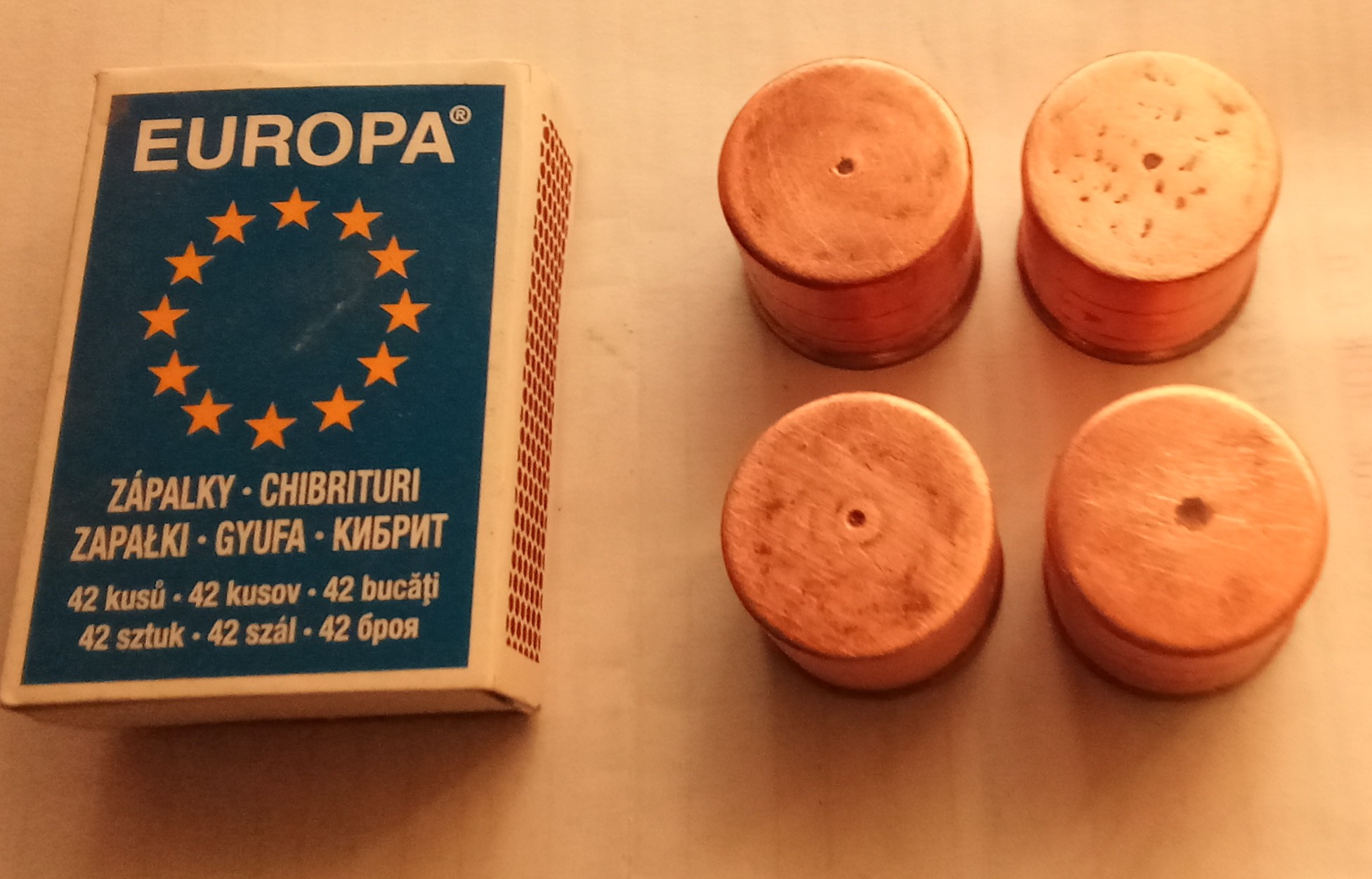

Не увидел смысла в этом. Это "кольцо" фактически монолит и фактически точёнка из меди и у него очень плотная посадка.
Токарь был сильно занят. Пришлось соорудить.
В пыку никобальтам - керны с медью на всю длину. Пусть поподгорают пуканами.
Колпаки и кольца цельнотянутые, не "сварные".
Пара из этой четверки уже стоит в готовых динамиках.
