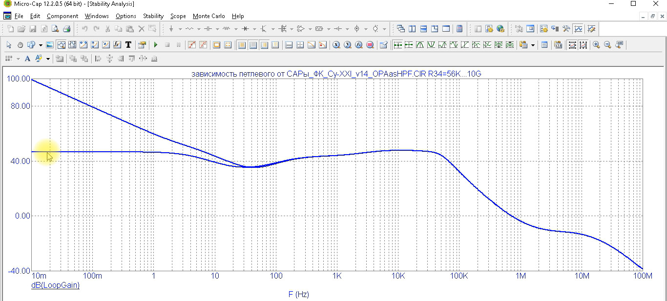

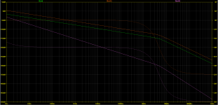

Ща мы тебе кое-что лопнем. Прилагаю три твоих, один мой и один даташитов скриншот. Первый - твоя грубая ошибка в определении места включения пробника Тиана/Мидльбрука, второй - твой неверный просчет петлевого, третий - твой же правильный просчет петлевого после исправления ошибки (ты сдуру его както выложил, но потом быстро опомнился и снёс, но я успел сохранить), четвёртый - мой правильный просчет петлевого (для микрофарадного интригатора у фонокоров Cy-XXI версий с 4й до 12й и стонанофарадного для версий 14 и старше), пятый - правило включения пробника Тиана.
    130.8 KB · Просмотры: 26
    100.9 KB · Просмотры: 24
    101.6 KB · Просмотры: 18

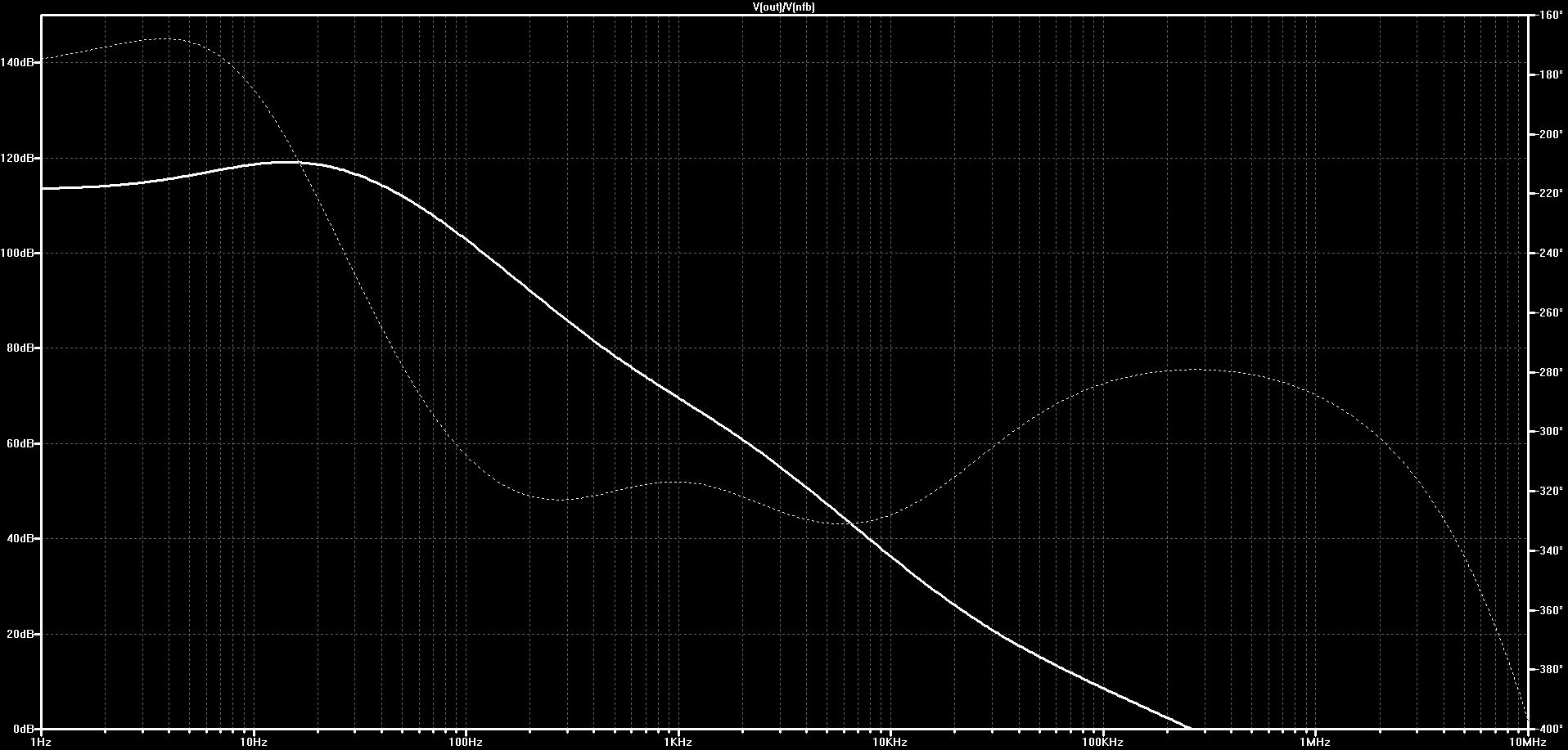

    220.7 KB · Просмотры: 26

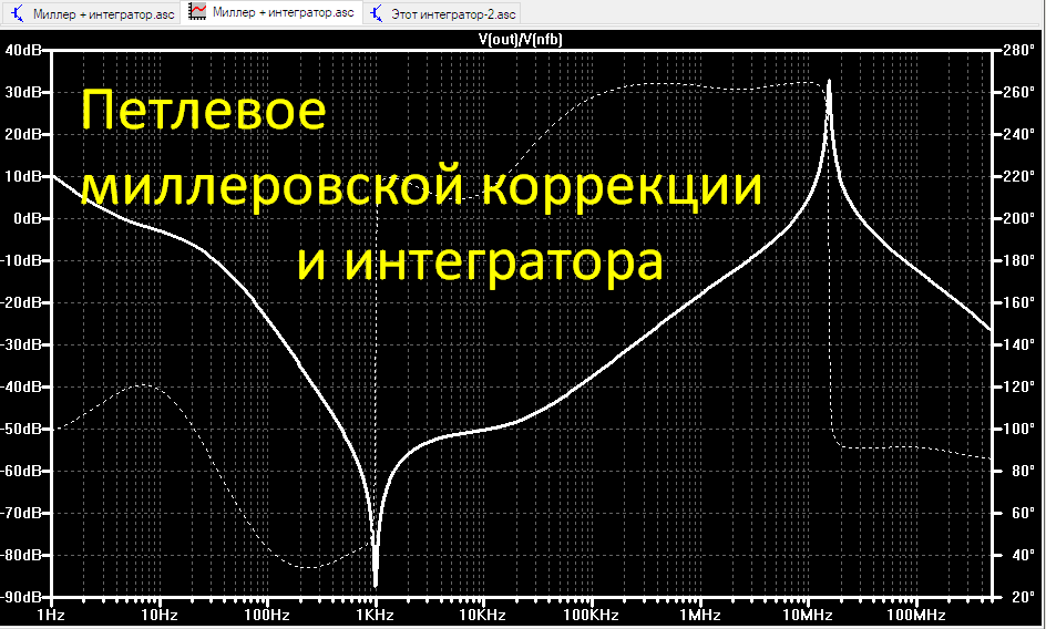

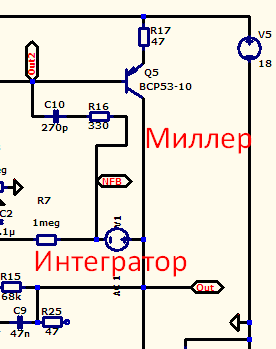

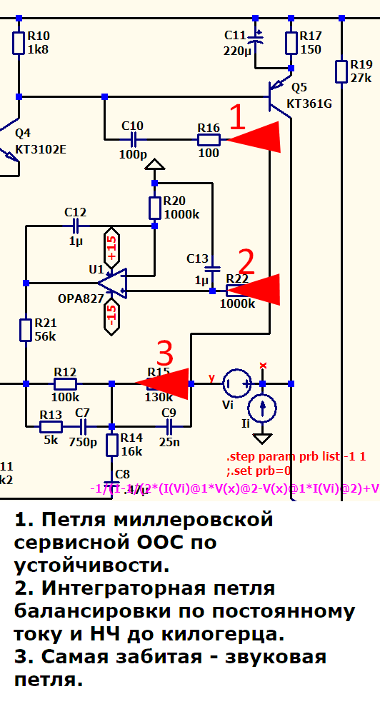

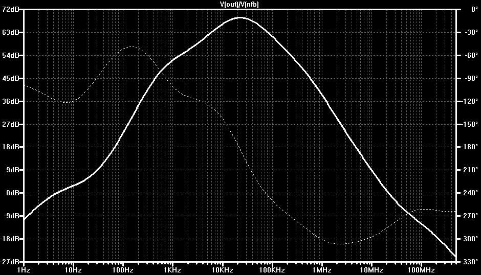

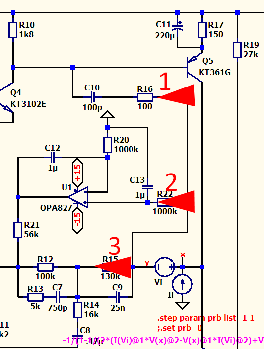

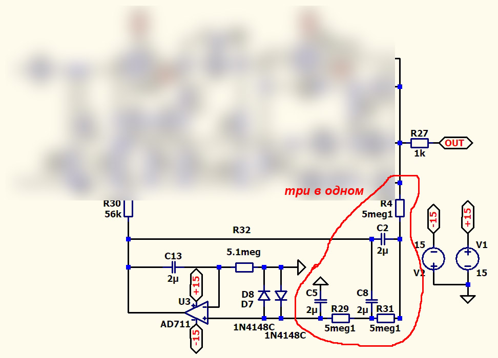

1. Способов включения пробников всегда эн+1, где эн = числу ООС.
Ошибочных способов нет, если понимать, что они дают. Я разобрал ВСЕ ТРИ способа включения пробника в две петли ООС и рассказал, что показывает каждый.
Выбирать только способ, дающий наибольший результат петлевого, и для этого суммировать несколько разнородных петель - маркетинговая, рыночная уловка.
Максима:
Нельзя бездумно суммировать петлевые сервисных и звуковых петель без понимания, что самая главная ООС корректора - звуковая. Потому самый важный результат - петлевое в звуковой петле, дающей как линейность, так и равномерность РИАА-коррекции.
Итого, тезис о неправильном включении пробника со всех сторон бредовый.
2. Считал симулятор.
3. См. п.1. Нет правильных способов снятия петлевого, если знать, что нам надо. Нам надо петлевое в звуковой петле.
4. См. п.1. Нет правильных способов снятия петлевого, если знать, что нам надо. Нам надо петлевое в звуковой петле.
5. См. п.1. Нет правильных способов снятия петлевого, если знать, что нам надо. Нам надо петлевое в звуковой петле.

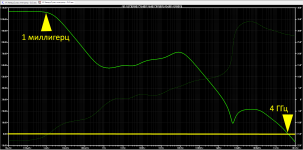

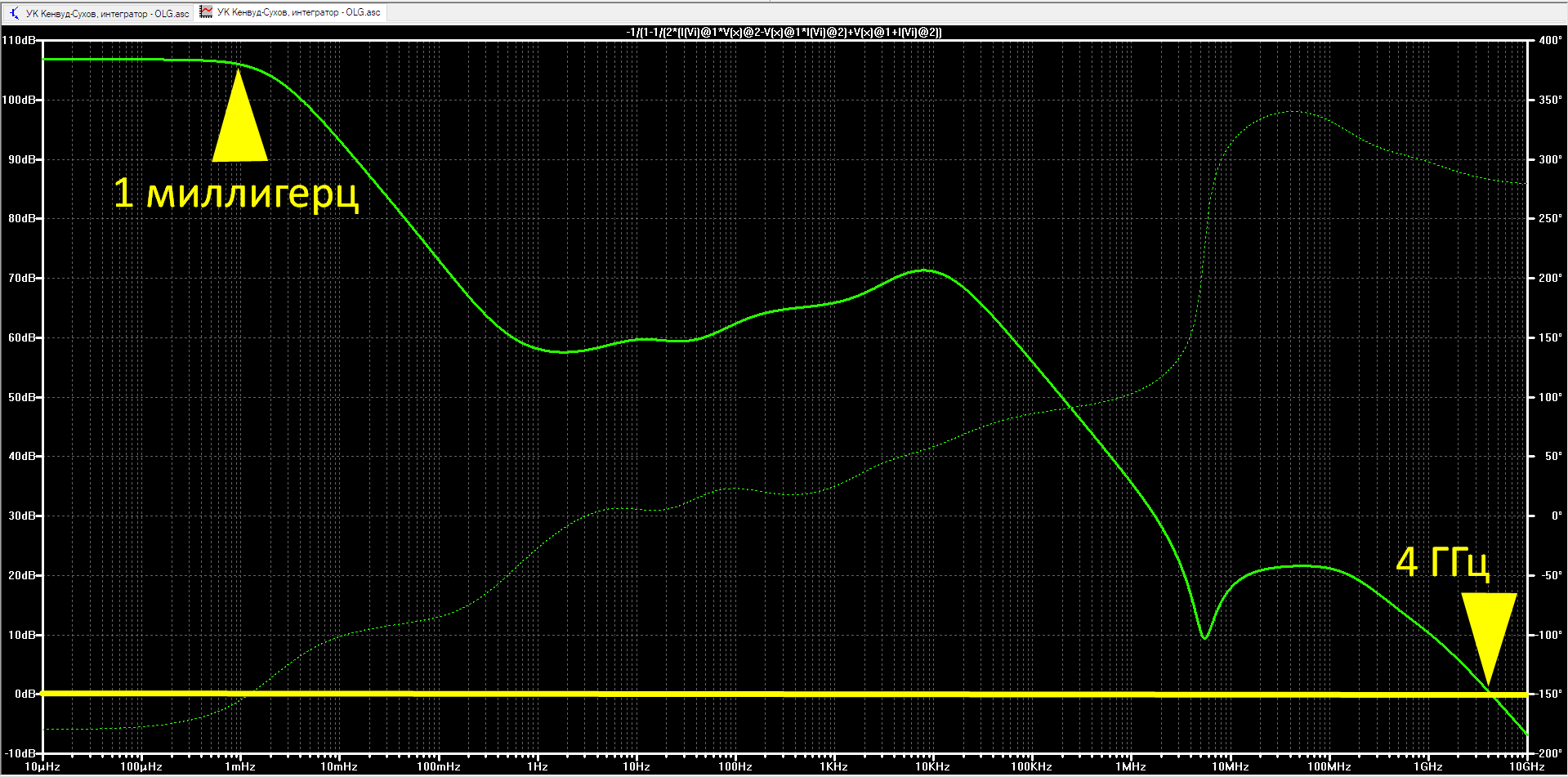

Стало быть, правила игры предусматривают включение ВСЕХ подключённых к выходу петель ООС к пробнику. Это приемлемо.
В нарушение п.1, что нужна для линейности нам только звуковая петля, мы включаем ВСЕ ТРИ петли ООС к пробнику Тиана.
Выходит, корректор имеет частоту замыкания ООС в четыре гигагерца.
Так как две петли из трёх - сервисные, результат наглядно подтверждает положение п.1:
Максима:

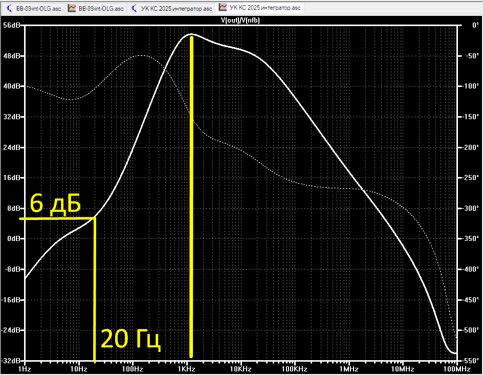

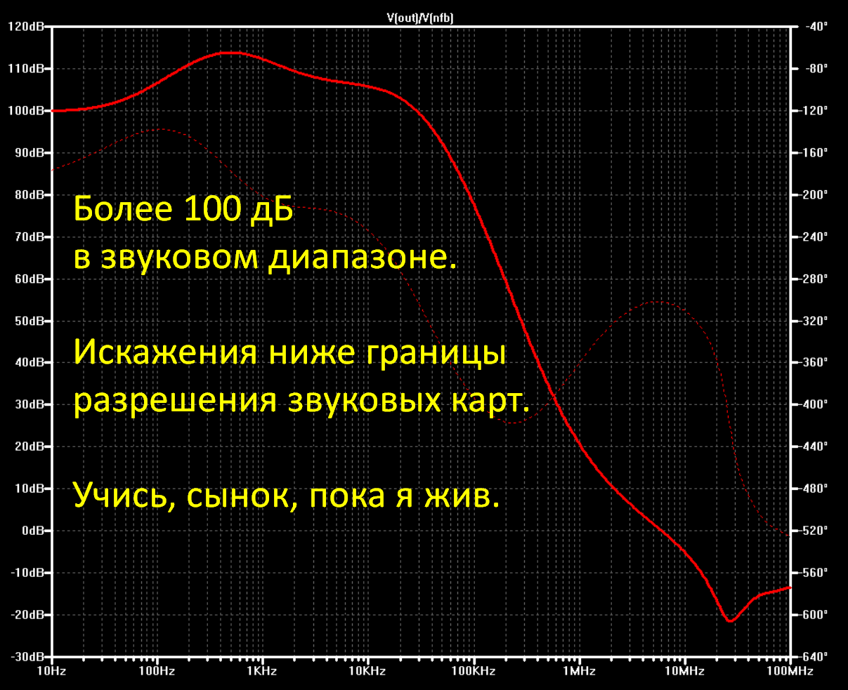

Прилагаю результаты измерений петлевого, сделанных согласно требований п.1:
АЧХ петлевого неудачного корректора Сухова.

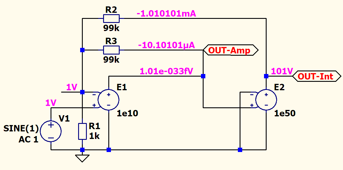

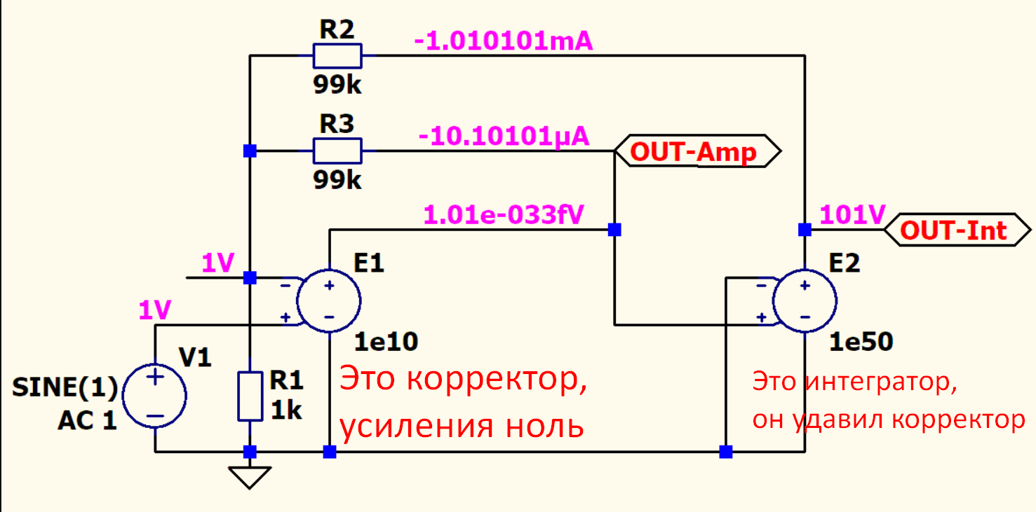

И вот, дети, наша ежедневная рубрика: вечерняя викторина.

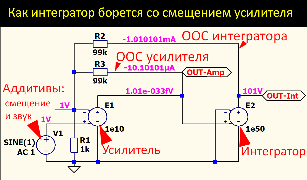

Расскажите, отчего корректор Е1 смог усилить сигнал 1 вольт аж до 1е-33 фемтовольт? А откуда на выходе интегратора Е2 101 вольт напряжения?
Кто ответит, как ток диода в 1 фемтоампер, что в 300.000 раз меньше режимного тока каскада, вносит в этот каскад искажения.
Чем больше ты получил петлевого за счёт веса крысы сары, тем больше завал АЧХ.
Ошибки:
2. Интегратор добавляет усиления звуковой петле.
Брехня: вычитает.
Ошибка: непонимание закона Кирхгофа для нижнего резистора делителя ООС.
Маскировка ошибки: измерение суммы петлевых усилений, не относящихся к звуковой петле.

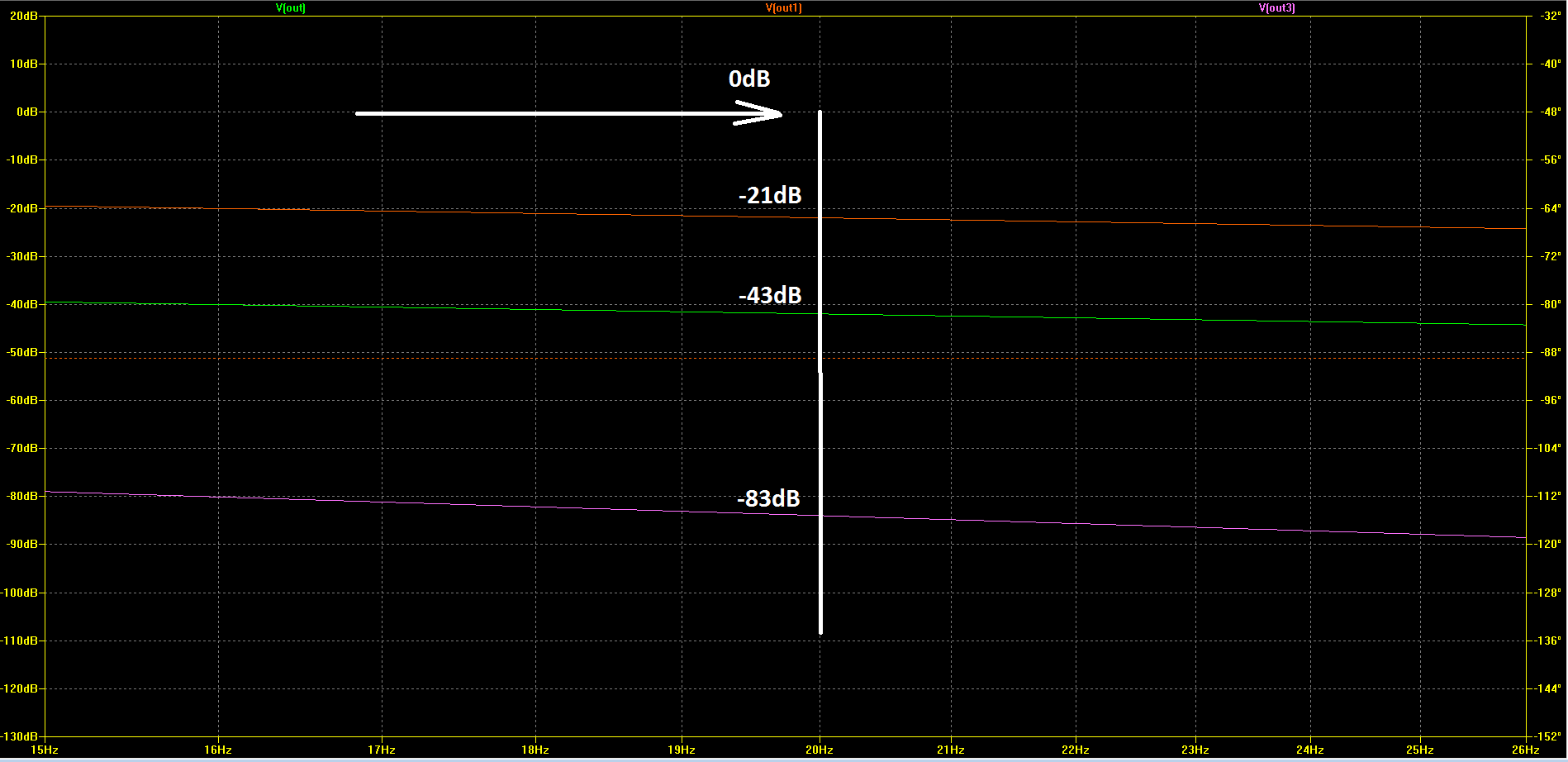

детальный анализ - 5 вариантов (3 правильных и 2 неправильных) включения пробников Тиана при анализе лупгейна фонокора, бонусом - как САРа помогает бесплатно уложить в допуск IEC 60098:2020 инфраНЧшную часть АЧХ, окончательный разгром паранойи ВЖуковского

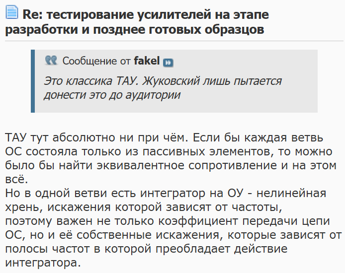

Цельный инженер полчаса долдонил, как работает срантра 8: произведение усиления на проценты искажений не должно превышать безразмерную 1 (единицу, хотя, мы множим разы на проценты и результат должен выйти в процентах же):
0,1% КгВК (0,001 от сигнала) * 60 дБ (1000 раз петлевого усиления) = 1, не более.
Но тогда на 20 Гц с произведением петлевого усиления 120 дБ (миллион раз) на КгВК 0,1% пантра нарушается вверх на три порядка с тантр-результатом 1000, что очень плохо, паршиво и совсем никуда.
А вот реальных искажений на выходе стало меньше в миллион раз. Ведь искажения делятся на величину петлевого усиления:
Кг = 0,1% исходных / миллион раз петлевого = 0,000.000.1%
Хорошо, не выходит у него на НЧ каменная чуша, зайдём со стороны ВЧ: там петлевого 20 дБ (10 раз) * 0,1% = 0,01 условных пантро-единиц. Вроде, хорошо вышло по пантре, меньше 1, но на практике Кг-то исходный 0,1% подавлен делением на петлевое 10 раз всего до 0,01%.
Где качество?

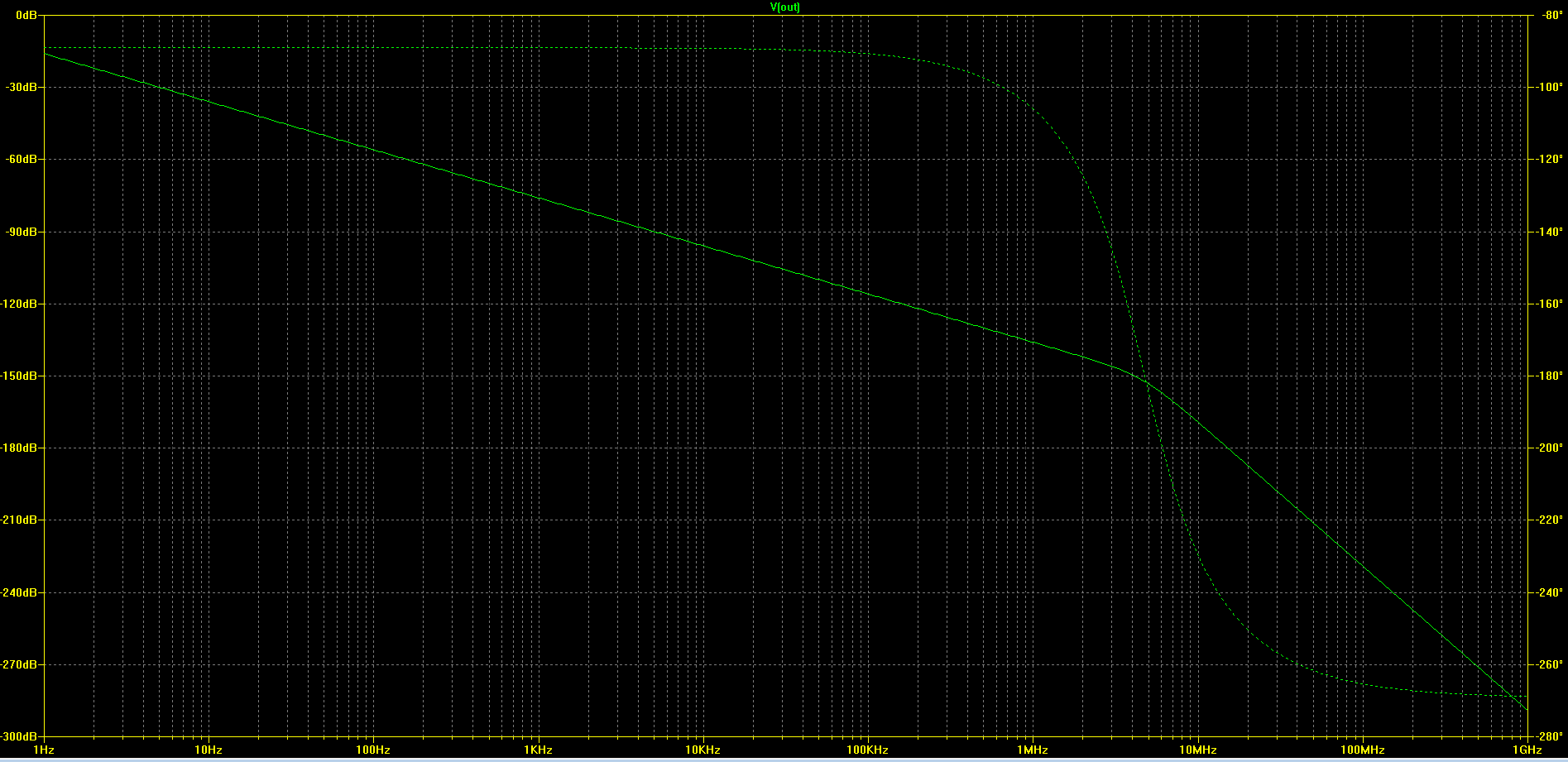

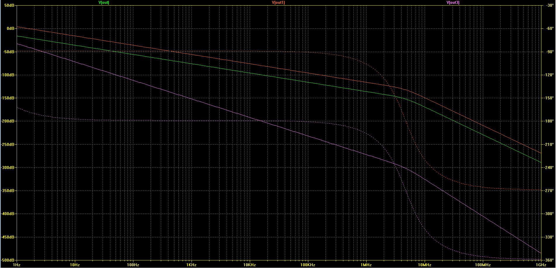

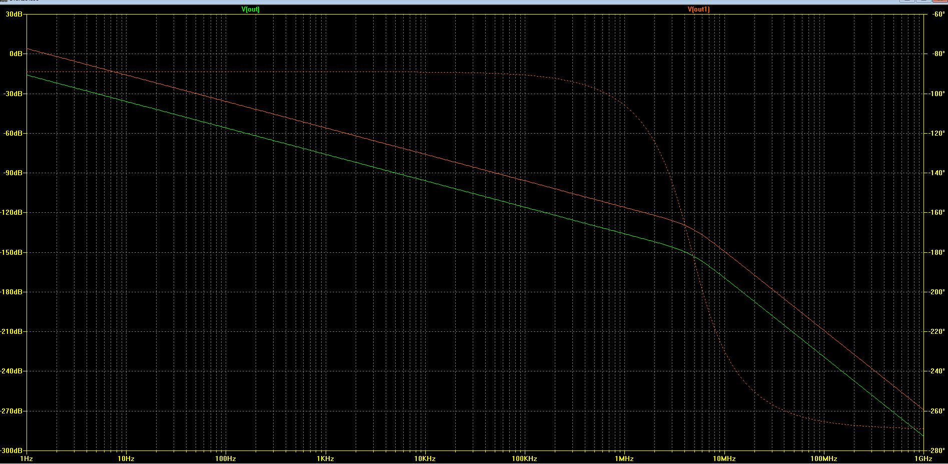

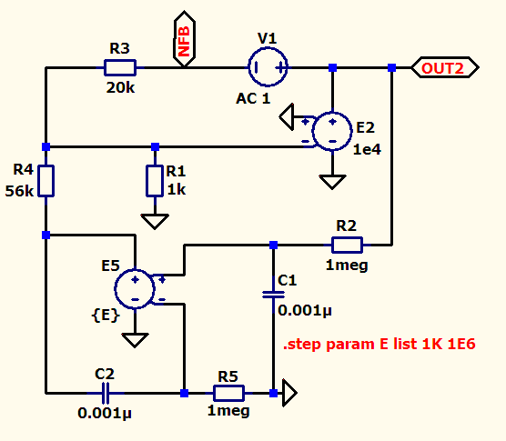

Поскольку интегратор со своим собственным усилением в петле вызывает завал усиления охваченного его петлёй корректора, никакой, даже трижды, Сухов не сможет доказать обратного/
Набираем модель:
Е2 тут - корректор, Е5 - интегратор с двумя значениями усиления:
.step param E list 1K 1е6
Петлевое валится при любом значении усиления, а вот зелёное большое валит его ещё глубже.
А что показывает АЧХ корректора?
Точно такого же.
С лучшим интегратором и завал получше. Лучше ОУ - глубже завал.

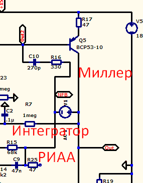

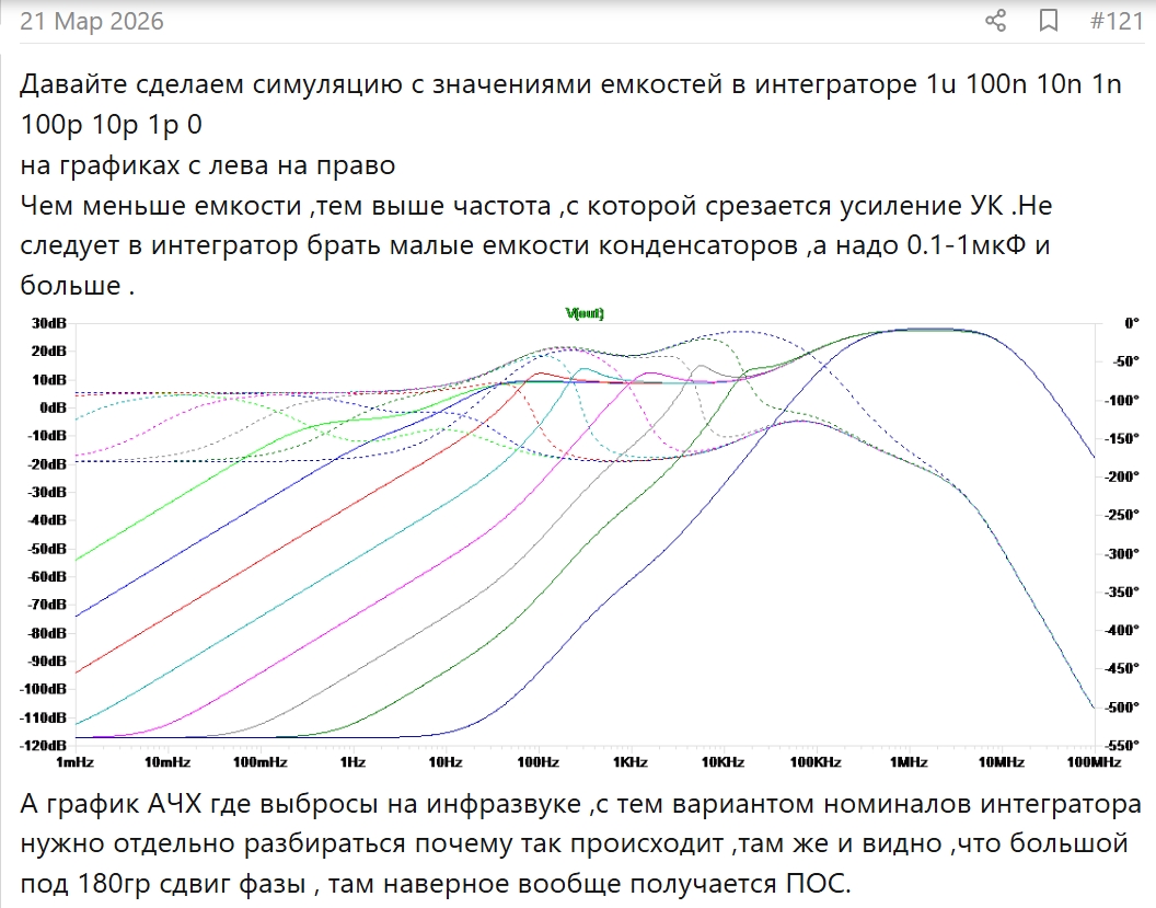

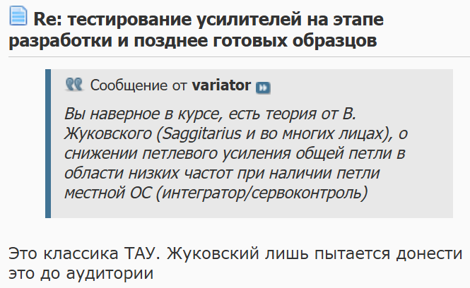

А может мне кто-нибудь объяснить, в чем проблема с интеграторами? Ну вот у меня достаточно сильно развита подсистема стабилизации рабочих точек в усилителе, и в ней аж шесть интеграторов, а еще один - в серво. Может, я не знаю чего-то, и они мне сильно вредят?
Заинтригован.
Есть стабилизация "поперечная" - перпендикулярно сигналу, не затрагивая его и не участвуя в петле ОООС, а есть интеграторы "продольной" стабилизации, вдоль направления сигнала, конкурирующие с петлёй ОООС за доминирование и петлевое усиление.
Сделай такую схему себе:
и такую:
Сними петлевое во всех досиупных к тому петлях и разберись, отчего оно именно такое и никакое другое.
