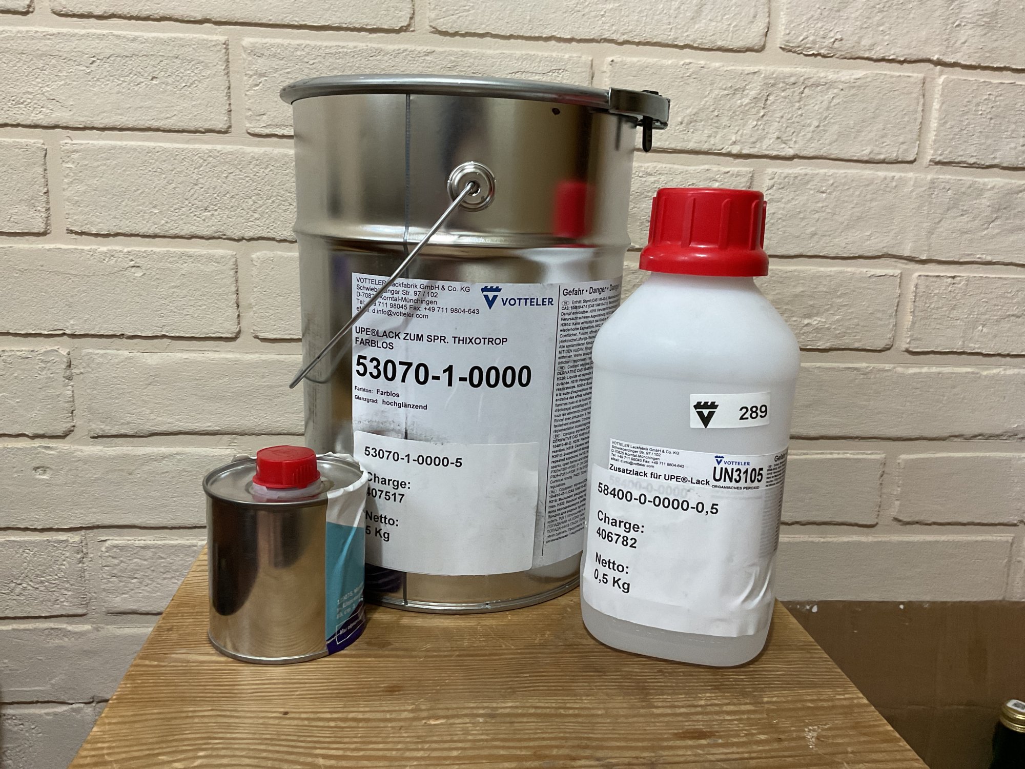

На днях привезли настоящий лак. Лучше по свойствам и виду не было у меня.
Не для открытой поры, но все же.
Грунт ПУ 2к под него еще есть в гараже.
ПС. Под открытую пору есть полиуретан в линейке.
Только ценник нынче не гуманный.
ПЭ где- то 4300 за литру. Но оно того стоит.
Покрытие будет великолепное, но это не для всех. Этот лак под краскопульт. А если нет краскопульта, то вот это масло Borma c твёрдым воском слегка разбавленное втирать в дерево художественной мягкой кисточкой в 2 слоя выглядит достойно. Следов от кисти это масло не оставляет, если втирать правильно и высококачественной кистью. Получается красивая открытая пора. Степень блеска у них есть любая. Хоть и позиционируется как масло, но по сути это самый настоящий лак. В отличие от обычного масла это не нужно стирать тряпкой после впитывания, а просто покрасить и оставить так

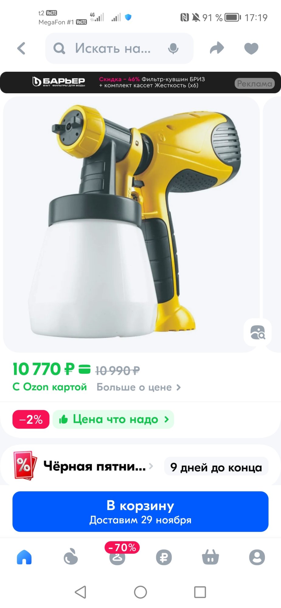

Компрессор и краскопульт я брать точно не буду. Но присматриваюсь к портативному электрокраскопульту WAGNER. К нему есть насадка "Brilliant" для высококачественного мелкодисперсного распыления. Возможно это выход. Дешёвые электрокраскопульты красят плохо, но Wagner - вещь дорогая и возможно пригодна. Останавливает от покупки только то, что в моём кругу общения ни у кого нет, чтобы лично попробовать перед покупкой и оценить как оно красит.
    142 KB · Просмотры: 95
