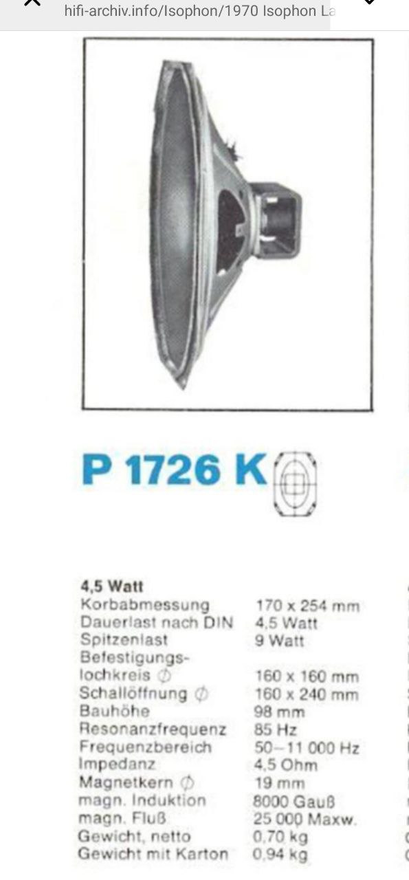

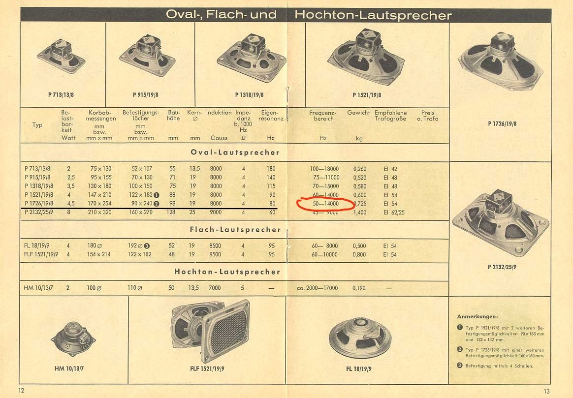

Причём в разных каталогах у немцев
50-11000 гц
И 50-14000 гц
В двух до 14 кГц в одном до 11кгц
Причем динамик такой был один
Мой отличается ребрями на штамповке

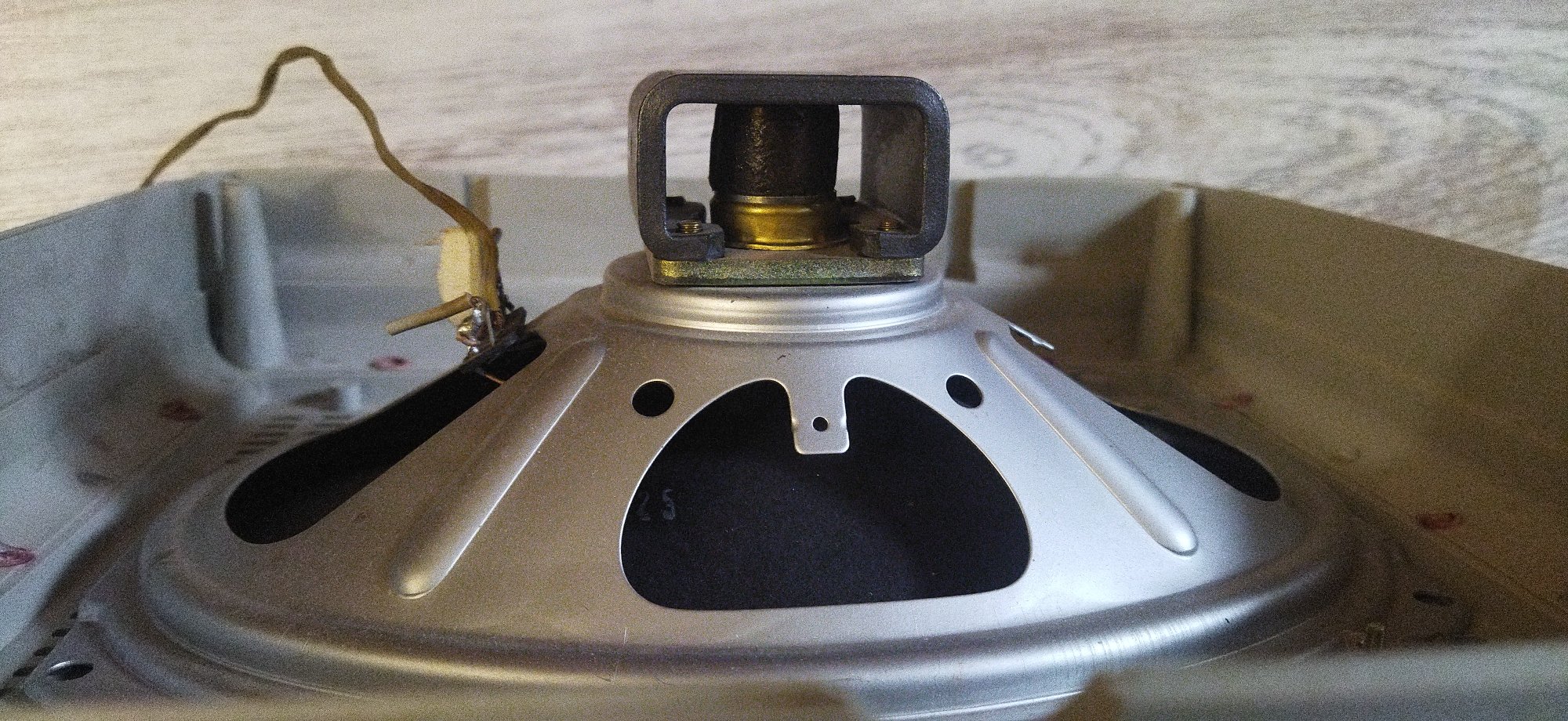

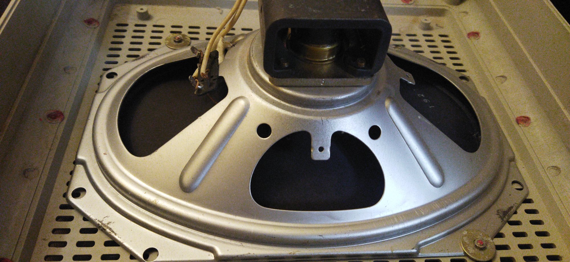

На моем вытянутые овальные ребра жёсткости а в каталогах ребра скруглённый вытянутый треугольник.

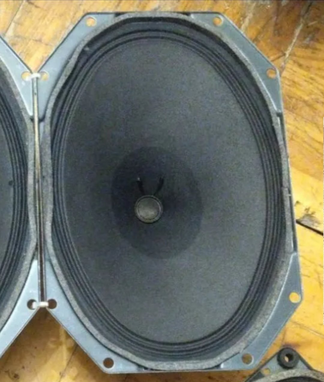

Наш 5 гд-1 РРР с более глубоким диффузором
До 10 кгц и резонанс у него не 80, как у
немца а 64гц в среднем

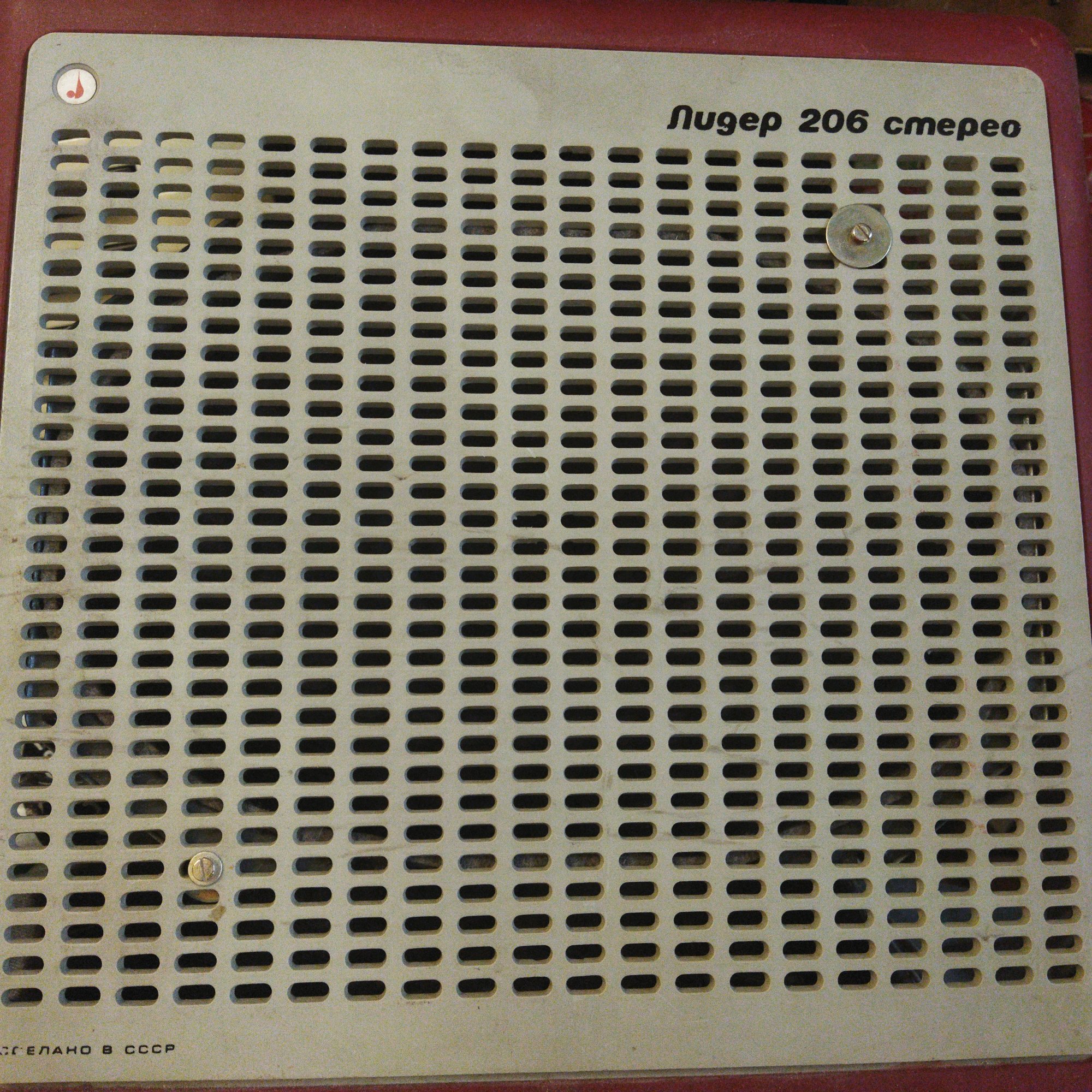

Как прикрутил к пластиковой решетчатой морде колонки лидер 206
Без всяких овальных отверстий так и слушаю17825586585832439182421956669114.jpg
отверстия вокруг динамика хоть картонкой заклейте
50-11000 гц
И 50-14000 гц

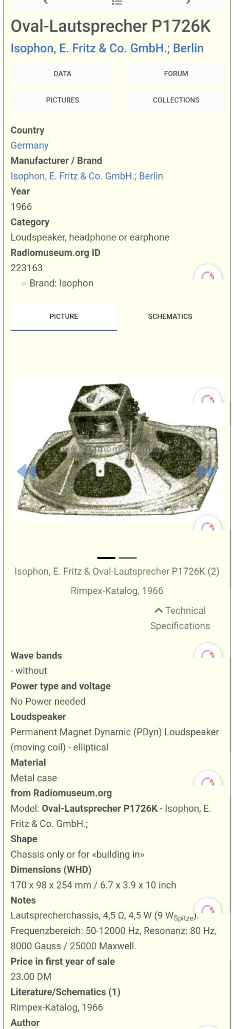

50–14000 Гц – это для Западной Европы
50–11000 Гц – для Восточной Европы
Нашел вариант до12 кгц
На радиомузее
Источник каталог 1966
