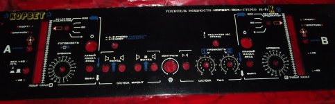

Использовать ЦАПОН для фиксации категорически недопустимо.
Тогда вопрос: А что? Ответ уретановый лак на водной основе продаётся в магазинах для моделистов. Далее посвящу в эту тему подробней.
Начиная с 1985г я использую переводные шрифты (чёрных, белых, желтых, красных и синих цветов) выпускаемых Химкинским Домом Быта для радиолюбителей, к нему потом добавился кооператив "Линия" об этом повествовалось в журнале "Радио". И главной проблемой использования их,была фиксация, никакой ЦАПОН не годился ибо растворял надписи, Радио публиковал советы от "бывалых" это лак для волос, яичный белок и всё. Мною было найдено решение,но пригодное для работников заводов некоторых категорий, потому рекомендовать для общего пользования нереально. И это лак УР103 (уретановый), в настоящее время выпускается под названием УР231 в интернете можно познакомиться,минус один продаётся в довольно крупных расфасовках что любителю и дорого и не нужно столько. Все свои "самоделки" обязательно расписываю шрифтами и фиксирую лаком ZIP из интернет магазина "Лавка Орка". В архиве привожу фотодоказательства своих работ, сами шрифты (их ещё можно отыскать в инете), лак ZIP . Думаю надо переоформить тему записи, указаной выше, убрав рекомендацию с ЦАПОНОМ.
20170502_082538-min.jpg DSCF0853-min.JPG DSCF1067-min.JPGDSCF1068-min.JPG DSCF1069-min.JPG DSCF1071-min.JPG DSCF1073-min.JPG DSCF1074-min.JPG
Технология нанесения заключается: приложить искомое слово или букву (цифру) к нужному месту клеевым слоем и обвести простым мягким карандашом, при некоторой сноровке получается составить из букв нужное слово. Шрифты держатся на том клеевом слое, что и них заложен, но он не прочен поэтому требуется фиксация уретановым лаком (он для шрифтов безвреден) доказательства 30 и более лет держатся водой не смываются.

Остались "Линия", начала 90х. На удивление годные. Недавно воспользовался. Зафиксировал алкидным безцветным лаков в баллончике. В несколько заходов. Буквально взвесью, особенно первый заход, и так часов через 12 раза 4. Результат отличный.
